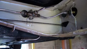

Hallo, biete hier einen Feuerverzinkten Hinterachsrahmen an.
Danach mit speziallack Lackiert und in Perlmut weiss Lackiert.

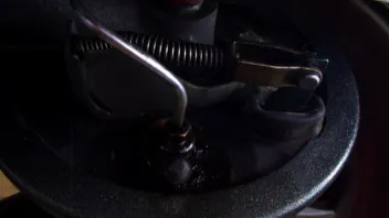

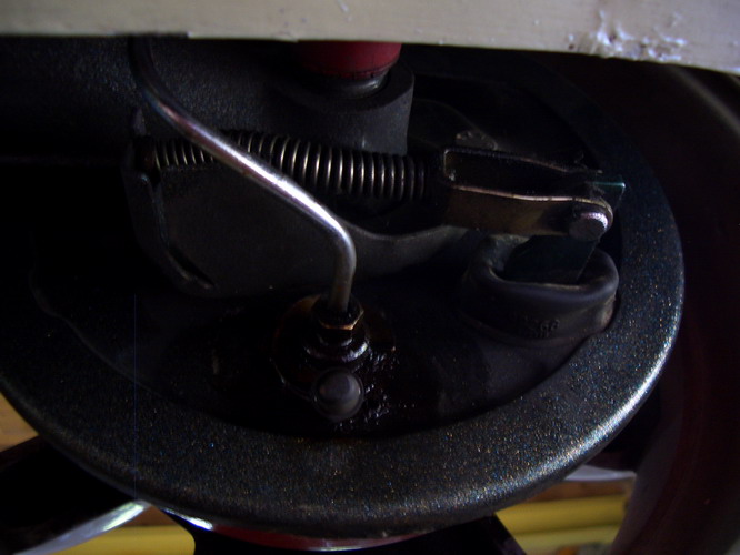

Es wurde alles gestrahlt und neu Lackiert wie Bremsankerbleche Trommeln und kleinteile plus Tragarme.
Alle vVerschleißteile und Nadellager schrauben ect. wurden erneuert.
Die Bremsleitungen und Bremsseile sind verchromt so wie die aufnahmeschellen des Rahmens zur befestigung an der Karosserie.
Es ist ein Hi Low Kit verbaut und Koni Dämpfer Rot.
die Anbauteile sind in Rot und schwarz Flame Flower Lackiert .
Mit diesem Rahmen bekommt man garantiert nie wieder Rost.
Der Rahmen ist 3000km gelaufen alles Neuwertig.
Reinhängen bremsleitung ran und Spass haben.
Absoluter show Rahmen.
Preis VB oder ich stelle ihn in die Bucht.
Hinterachsrahmen verzinkt, Verchromt, alles neu gelagert. Show
Aubaukosten für hinterchsrahmen 1230euro. Bitte um Preisvorschläge. Achso es wurden nur neuteile bei der restauration eingebaut keine Altteile mehr am Rahmen. Mfg

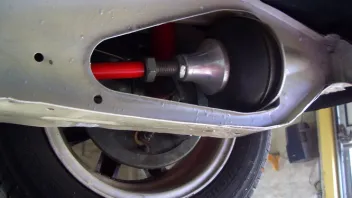

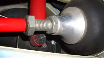

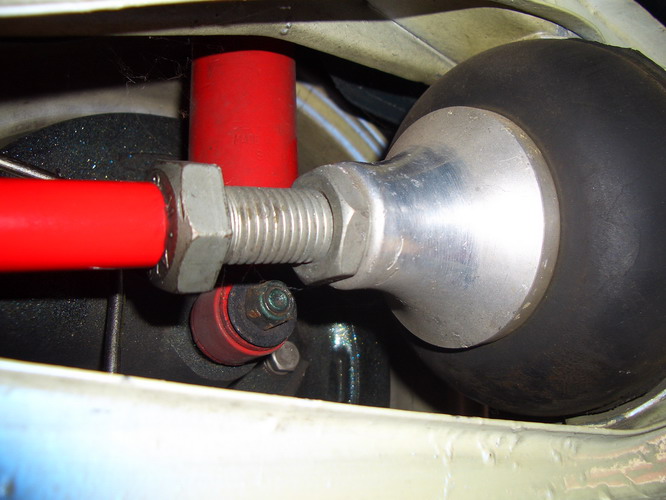

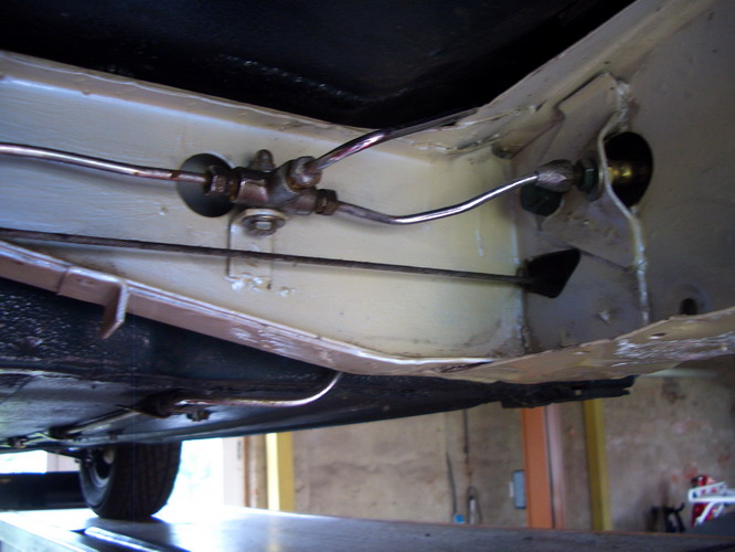

Korregiert mich bitte aber sollte der Hilo Stab nicht IM Hilo stecken und nicht auf einer Schraube stehen?!
Korrektur: Der Stab steckt in der hohlgebohrten Schraube. Die Schraube ist das Stellelement

Deine Bremsleitungen rosten....
So toll du das auch gemeint hast aber der hat nichtmal mehr Schrottwert....
