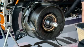

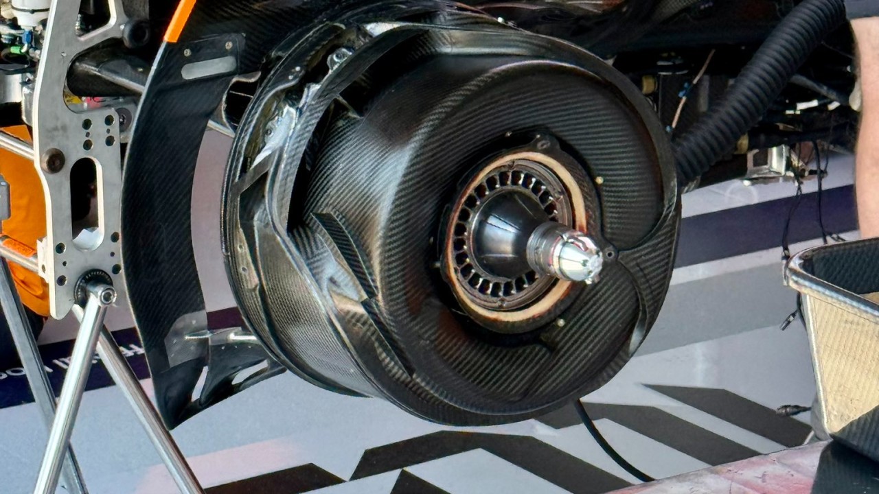

  • Thema ist ja eh schon gekapert…😅 Bevor noch einer auf die Idee kommt, die F1 fährt mit Bremstrommeln, weil es da oft Brake Drums heißt…..das ist eine Bremsbelüftung, die die Scheibrnbremse komplett umschließt und mit sehr filigranen und aufwändigen Kanälen für gezielte Ableitung der entstandenen Hitze zu sorgen und mittlerweile auch für Aerodynamischen Abtrieb zu erhöhen. Falls jemand da noch falsche Schlüsse ziehen sollte 😅😅😅
