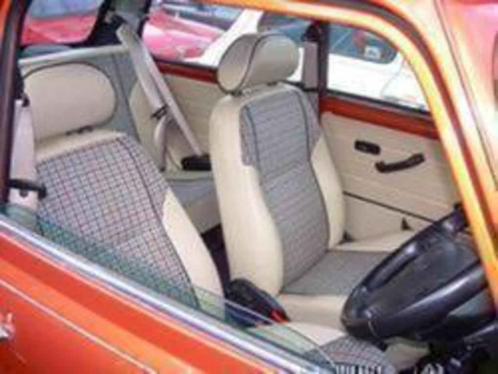

    ein schlechtes Bild hab ich gefunden:
    die Rolle scheint mit unten im Seitenfach zu sein, da gibts sicher auch noch ne Verstärkung
