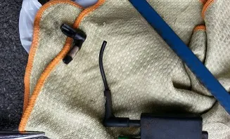

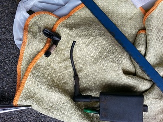

  • Ich habe nun den Schlauch ausgebaut (In meinem Fall war es übrigens Nr. 6, also jener zur ECU) und der Winkel-Stecker auf seiten Der Bezinfalle war tatsächlich halb durch gebrochen :)
    Jetzt nur noch ein Teil auftreiben welches aktuell ausverkauft scheint :(

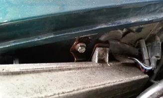

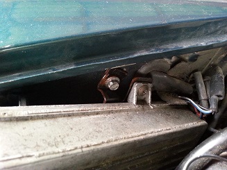

  • Hallo, ich hab seit gestern genau das gleiche Problem. Hab heute mal den Lufi demontiert und siehe da, einer der Unterdruckschläuche unter der Einspritzung ist defekt, ich geh jetzt mal stark davon aus, dass daher auch die Symptome kommen. Daraufhin wollt ich gleich die anderen Unterdruckschläuche unter die Lupe nehmen und da bin ich auf ein großes Problem gestoßen, das mich leider grade ratlos macht. Ich wollte die ECU abmontieren, um an der Unterdruckschlauch dahinter/unter dranzukommen und musste dabei feststellen dass die obere der beiden Schrauben, mit der der Halterahmen der ECU an die Karosserie geschraubt ist, zu 3/4 herausgedreht aber völlig ausgelutscht ist und festsitzt. Die Nuss geht leer durch und die nächstkleinere passt nicht drauf, auch Rostlöser und Konsorten, sowie vorsichtige Überredungsversuche mit dem Hammer und auch der Versuch die Schraube mit der Zange zu packen (nachdem sie ja eh im Prinzip schon im A**** is) haben gar nichts gebracht. Jetzt steh ich vor der Frage, wie ich die da rauskriegen soll. Gibts von jemandem vielleicht einen Tipp dazu? Und wenn das mal geschafft ist, wie sind die neuen Unterdruckschläuche zu montieren? Einfach ohne diese T-Stücke aufstecken und gut is? danke schonmal
  • Schraub doch die ECU einfach mit den drei kleinen Kreuzschlitzschrauben von ihrem Halter ab. Den Schlauch bekommt man zur Not mit schlanken Händen aber auch so umgesteckt.

  • Ich habe nun die Schläuche ausgetauscht. Bei einem ersten Versuch den wagen zu starten ist er gleich wieder gestorben. Ich habe dann eine kleine Ausfahrt gemacht. Auf den ersten km ist er dann im leerlauf nochmals abgestorben. Gegen Ende war es dann OK (auch wenn gefühlt immer noch etwas holprig im leerlauf)
    Klingt das für auch plausibel? Kann es sein dass da ein paar KM gefahren werden müssen, bis sich das wieder "eingespielt" hat? Ev. weil die Kerzen erst vom Russ befreit werden müssen?
    Das Steuergerät muss sich erst wieder an die neue Umgebung anpassen, das kann bis zu 50km dauern.
