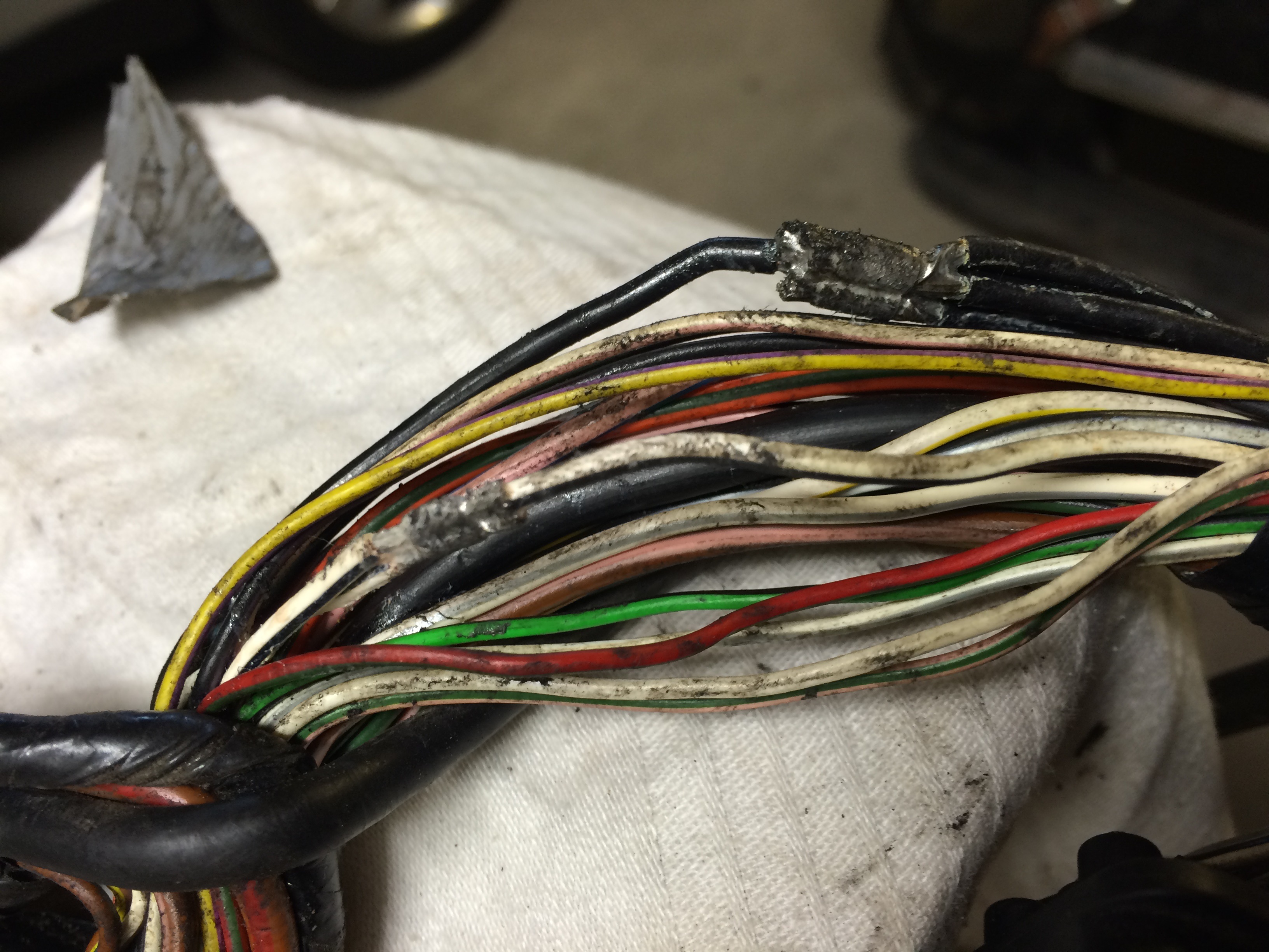

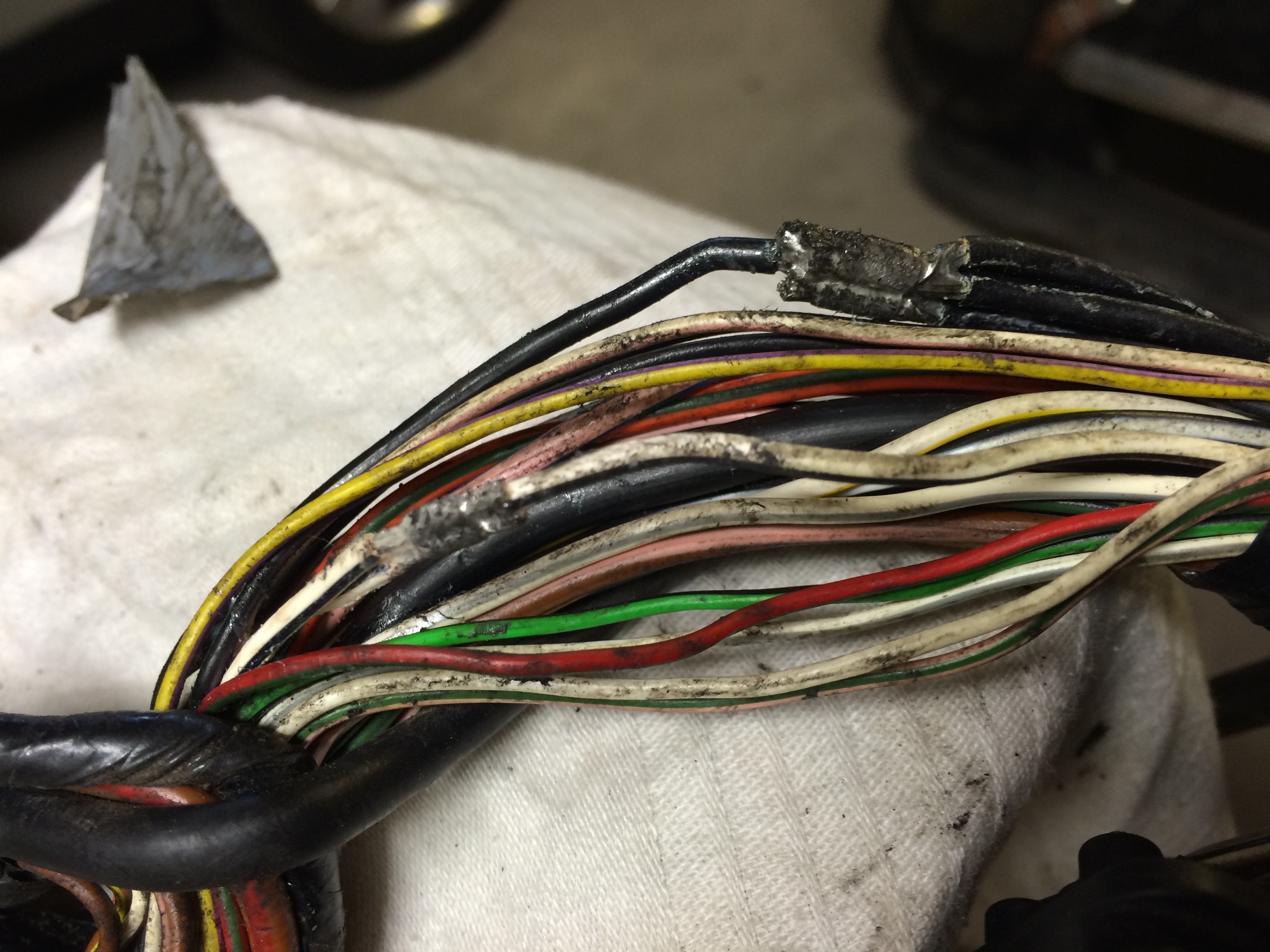

  • Ist ein schon länger bekanntes Problem. Ich hab mal das Bullentin hier reinkopiert.
    BetroffeneFahrzeuge:
    AlleMinis mit
    Multi Point Injection abFahrgestellnummer 134456
    Beanstandung:
    Unruhiger Motorlaufim Leerlauf oder beikonstanter Drehzahlum ca. 2000 bis 3000 U/min.
    Ursache:
    Durcheinen unserer Handelspartnerhaben wir erfahren, daß der Fehlereine schlechte
    LötverbindungamMassepunkt SJ 5 ist,( siehe beiliegenden Schaltplanauszug).
    Maßnahme:
    Dieser Massepunktbefindet sichimMotorkabelbaum neben dem Wischermotorin der Nähe
    derfarbigenMarkierung. Legen Sie denKnotenpunktfreiundverlöten denMassepunkt korrekt
    Gesprochen wird hier vom Sensor Earth Knoten. Kabelfarbe Pink / Schwarz.
    Motorkabelbaum vom ECU Stecker aus abisolieren und dem Kabel bis zu Knoten folgen.

  • Das mit dem nachlöten des Massepunkts hat schon seine Berechtigung! Für "nidecker" würde ich diese Option erst mal ziehen.
    Allerdings gibt es auch noch andere Fehler, sprich die einzelnen Geber (DK-Poti, MAP-Sensor) und auch deren Übergänge in den Kabelbaum.

  • So nun mal eine neue Nachricht.....kein ruckeln mehr. Masseknoten gelötet und mehr nicht. Kann es sein, das das Steuergerät sich neu einlernt?

  • racinghuby wo genau befindet sich der Punkt? Habe in Höhe des Wischermotors nur so eine gelbe Isoliermarkierung am Kabelbaum wo sich aber nichts finden lässt..und vom Ecu Stecker aus komplett abzuisolieren wäre doch dann viel zu viel Arbeit oder seh ich das falsch?
    Hast du ein Bild oder irgendwas in der Art?
  • Von wo aus du den Kabelbaum aus abisolierst ist egal. Der kürzeste Weg ist vom ECU Stecker aus, du kannst aber auch beim Spülluftventil anfangen. Das ist dann der weiteste Weg. Oder Mitten drin, bei den Einspritzventilen.
    Wenn du beim ECU Stecker anfängst, kannst du dir auch gleich den Masseknoten anschauen, der sieht auch oft knusprig aus. So viel ist das nicht.
  • Hallo ,
    ja vom ECU Stecker anfangen....ist nicht viel.....alten Knotenpunkt habe ich ganz rausgeschnitten und alles dann neu verlötet....Löten soll ja im KFZ nur bedingt tauglich sein.
    Beste Lösung wöre hier ein Wasserdichter Stecker und den dann einwickeln....es kann beim Löten auch zu einem Bruch kommen wurde mir mal gesagt.

    Ich habe zwar zwei (!) Lötstellen gefunden, aber wie dem auch sei - nach dem Nachlöten von beiden sind beschrieben Probleme restlos verschwunden!
    Kann nur jedem dazu raten - und wenn es nicht die einzige Ursache war, eine ordentliche Ausführung der Lötstelle am Massepunkt ist auch nicht zu verachten....

  • Bei mir hat es geholfen. Haben auch hier im Forum schon Leute gemacht, leider meldet sich aber niemand mehr, nachdem er erfolgreich war.
    Also bei mir hat es auch geholfen. Ist vielleicht erwähnenswert, das es diesen Verteilpunkt für die Sensoren in Pink/schwarz auch beim SPI gibt, nicht nur beim MPI. Das kann alle möglichen Symptome haben, nicht nur die im Bulletin beschriebenen.

  • Hallo Zusammen, ich muss noch einmal nachfragen, der Massepunkt bei meinem MPI, also die drei Kabel sind mit einer silbernen Krampe verklemmt. Diese ist weder vergammelt oder verrostet, soll ich dies jetzt trotzdem verlöten und wenn was würde dies bringen? Oder ist hier schon nachgearbeitet worden? Leider bekomme ich keine Bilder hochgeladen :confused:
