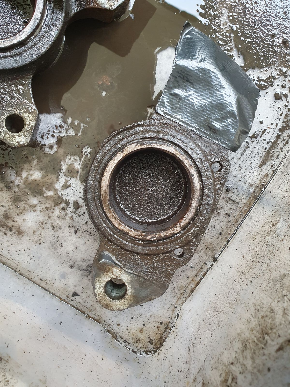

Bremssattel selber überholen ?

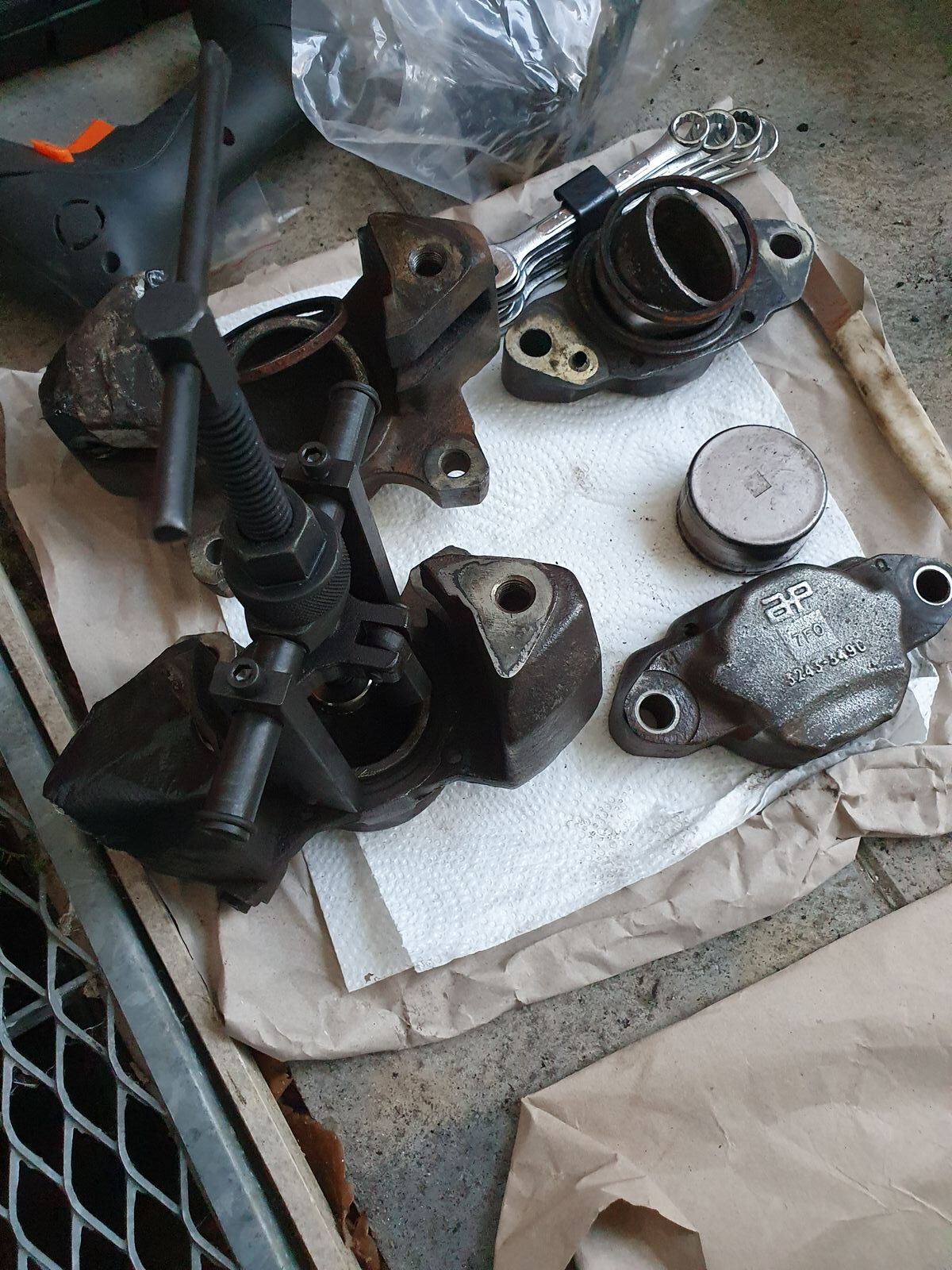

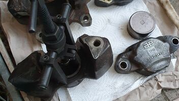

  • Hab die Bremszange mehr oder weniger ausversehen noch an der Scheibe abgeschraubt...Ich brauche bestimmt auch neue Dichtringe.
    ...sobald die Ersatzteile angekommen sind, kann ich mich gerne melden, wenn du so ein Werkzeug hast.

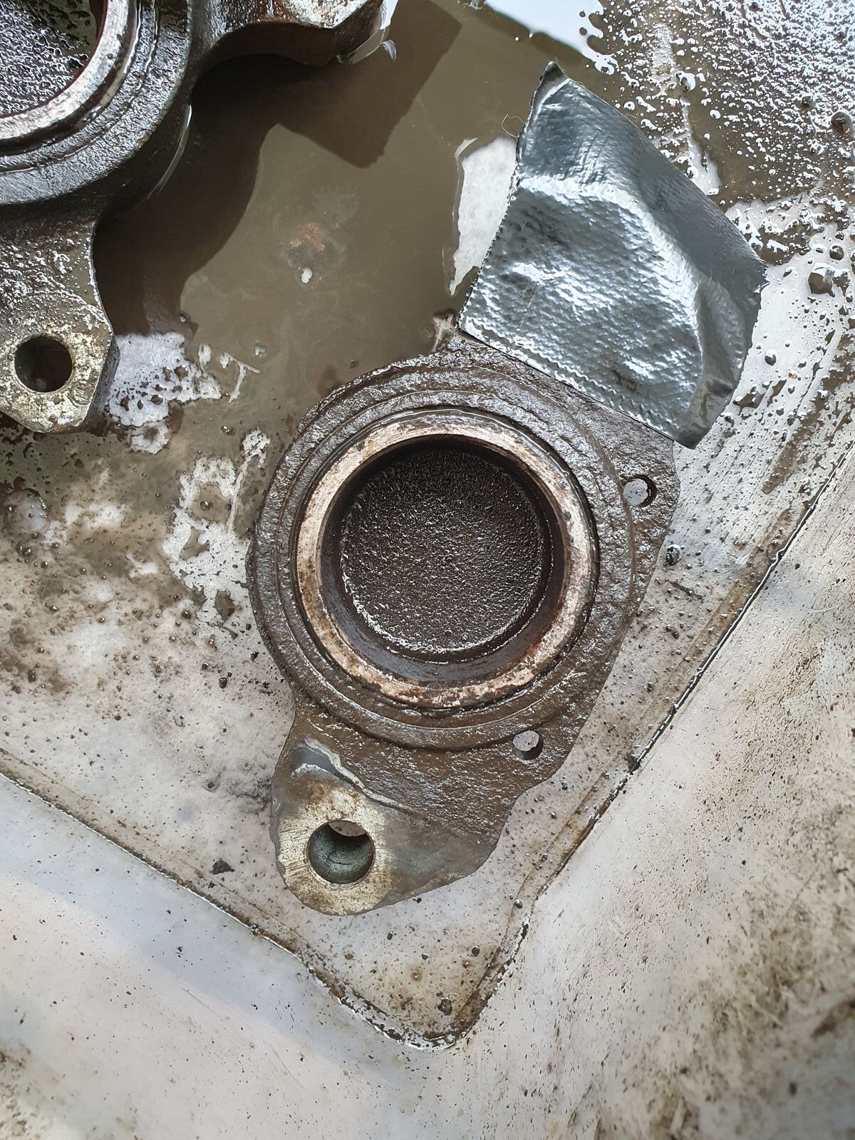

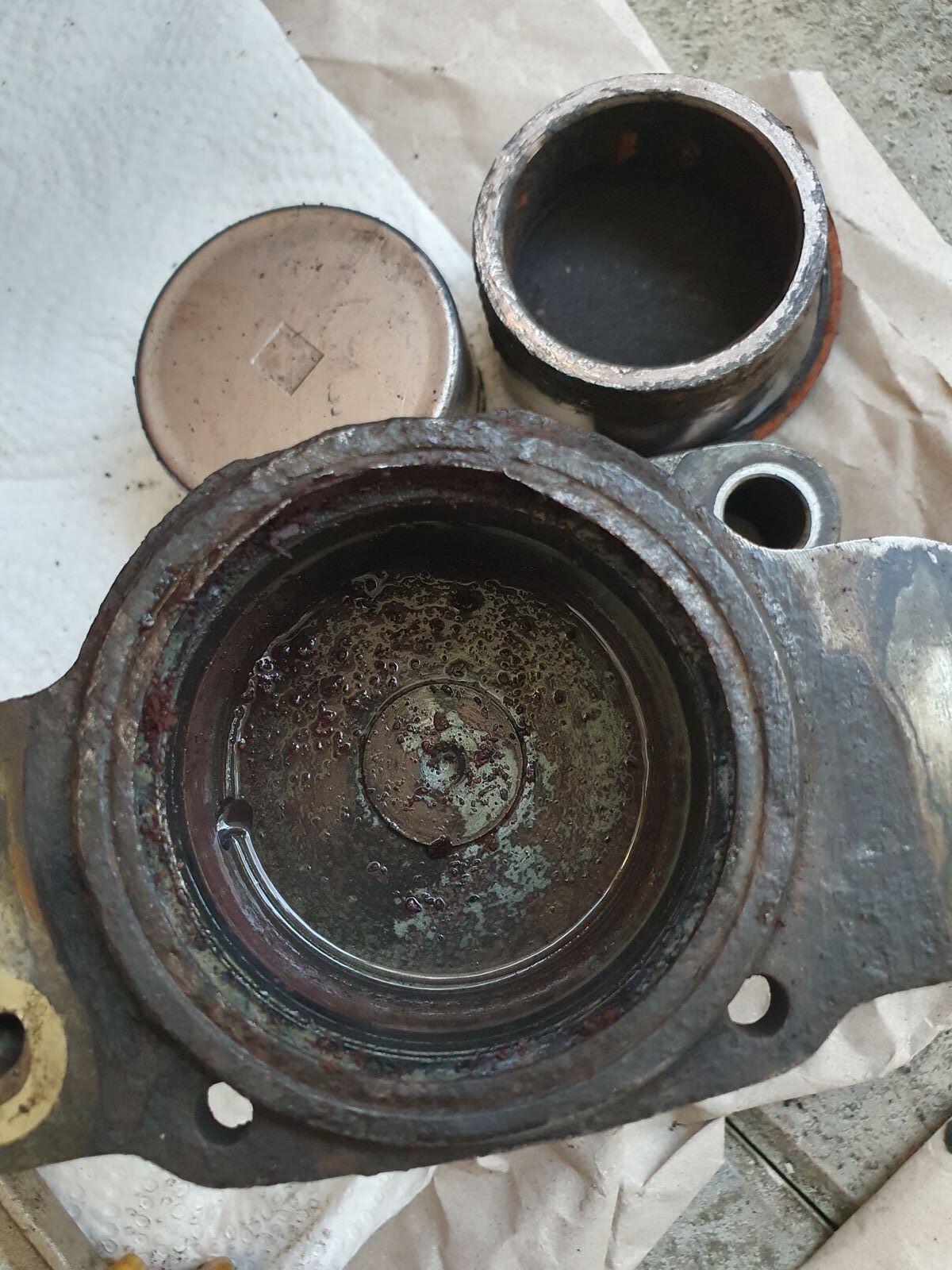

  • Fang nicht mit alten Kolben an. Willst ja lange Spaß damit haben. Und so wie die Zange aussieht ist der Kolben davon sicher nichts mehr.

  • Genau wie Mister Mini sagt.....bei normalen Sätteln (außer metro turbo) gibt es beim zerlegen gar keine Probleme mit fehlenden Dichtungen etc....Sauber machen, Dichtflächen auf planheit prüfen (nromal immer gegeben), Schrauben mit dem richtigen Drehmoment anziehen, ggfs. Schrauben sicherungslack und gut ist. Edelstahlkolben nehmen , Nuten für die Dichtringe wirklich gut säubern und dann funzt das auch für länger. Die Paste für die Kolben bnutzen und ansonsten eben wie immer: suaber arbeiten, alles ordentlich reinigen und sorgsam montieren....
  • Wenn das Chrom auf der Außenseite noch 100%ig in Ordnung ist, keine Rostunterwanderung, keine Kratzer oder Riefen.
    Aber.... Edelstahl rules, tu dir und dem Mini was gutes und lass die alten Kolben weg.
    Die Paste kommt auf die Kolbenaußenseite und die Dichtungen.
    Die Kolben hab ich entsorgt und neue bestellt...die waren angefressen an den Rändern und von einem gingen die Dichtringe gar nicht ab.

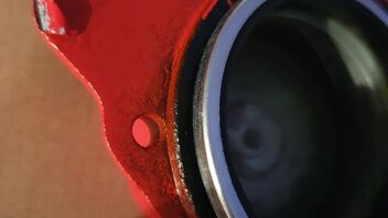

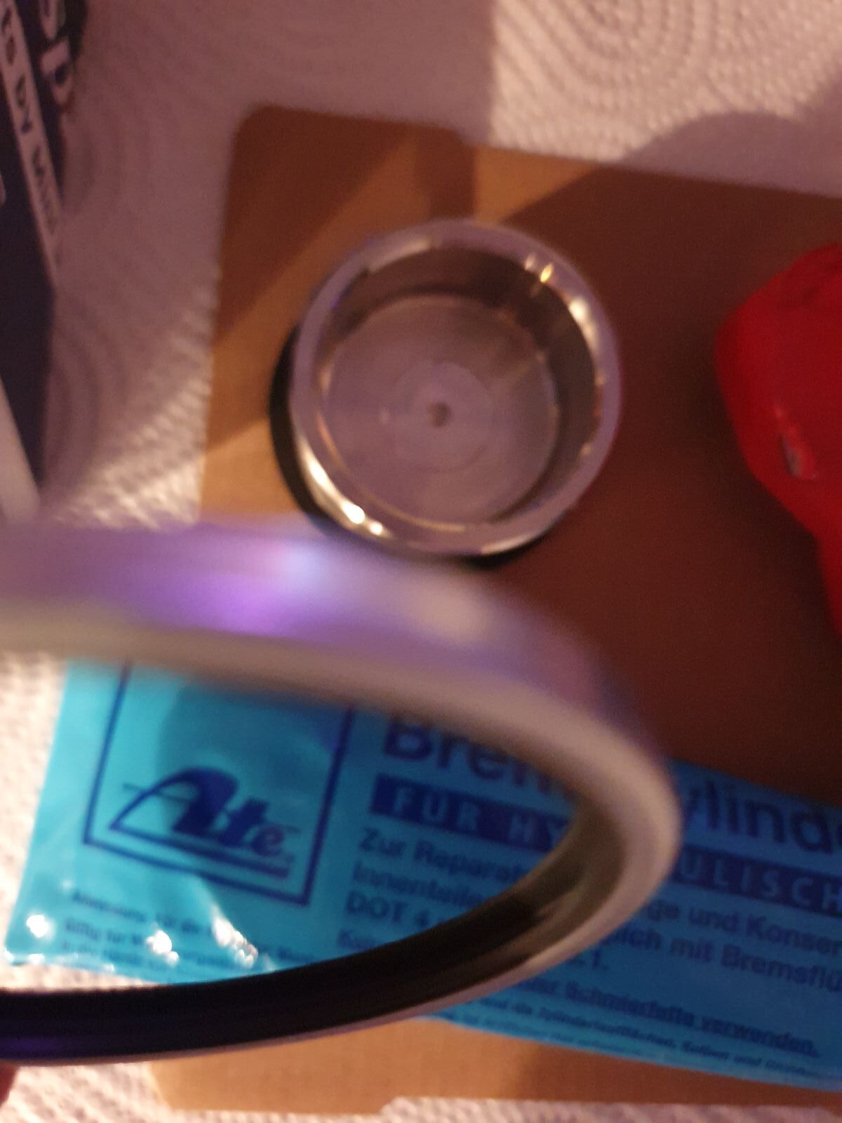

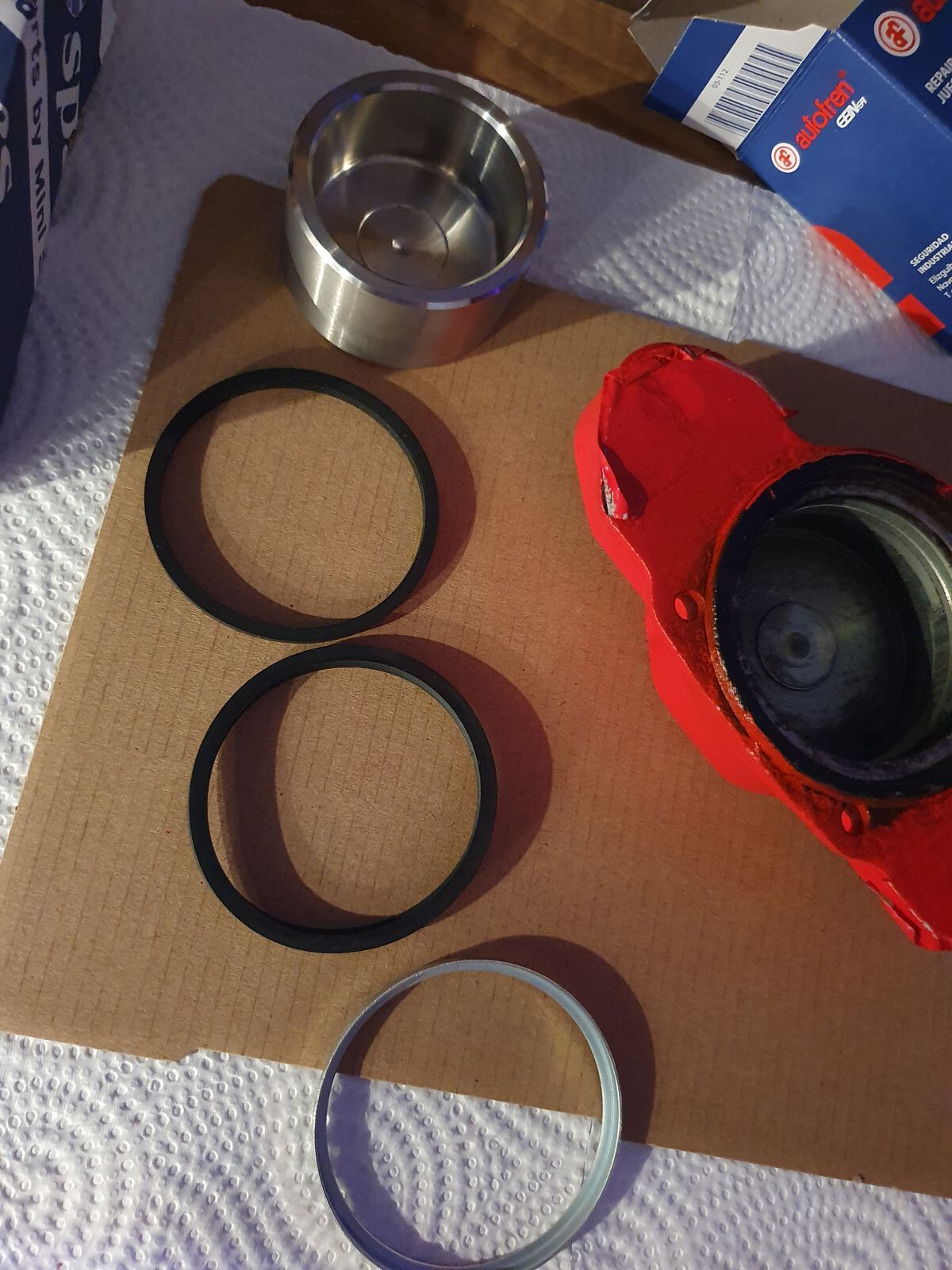

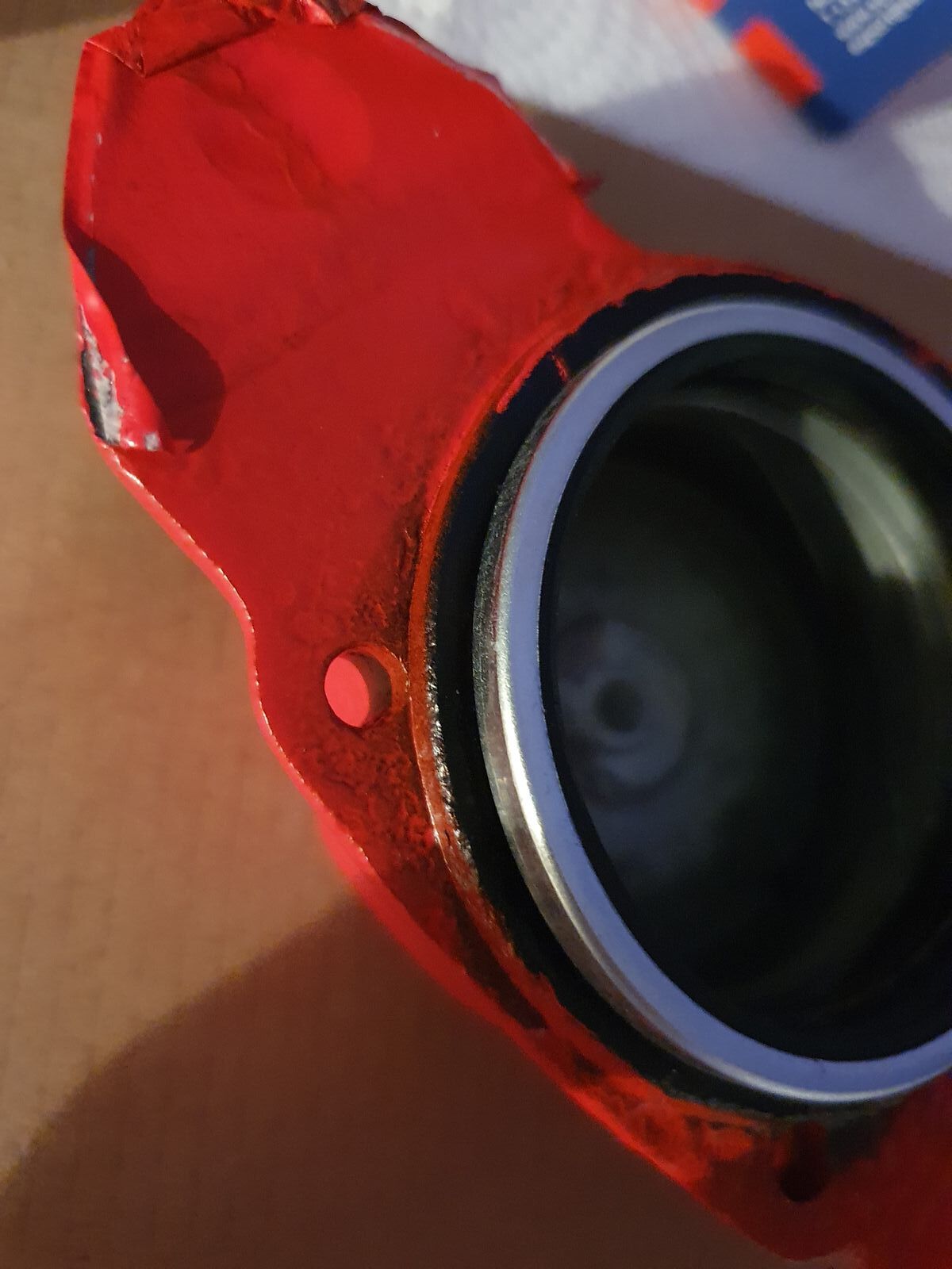

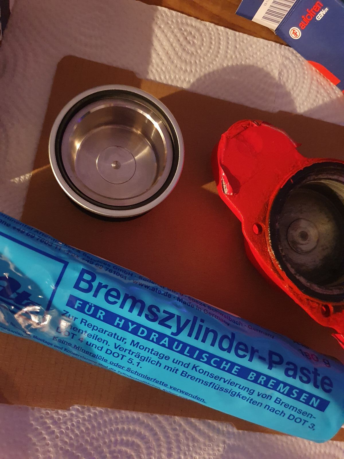

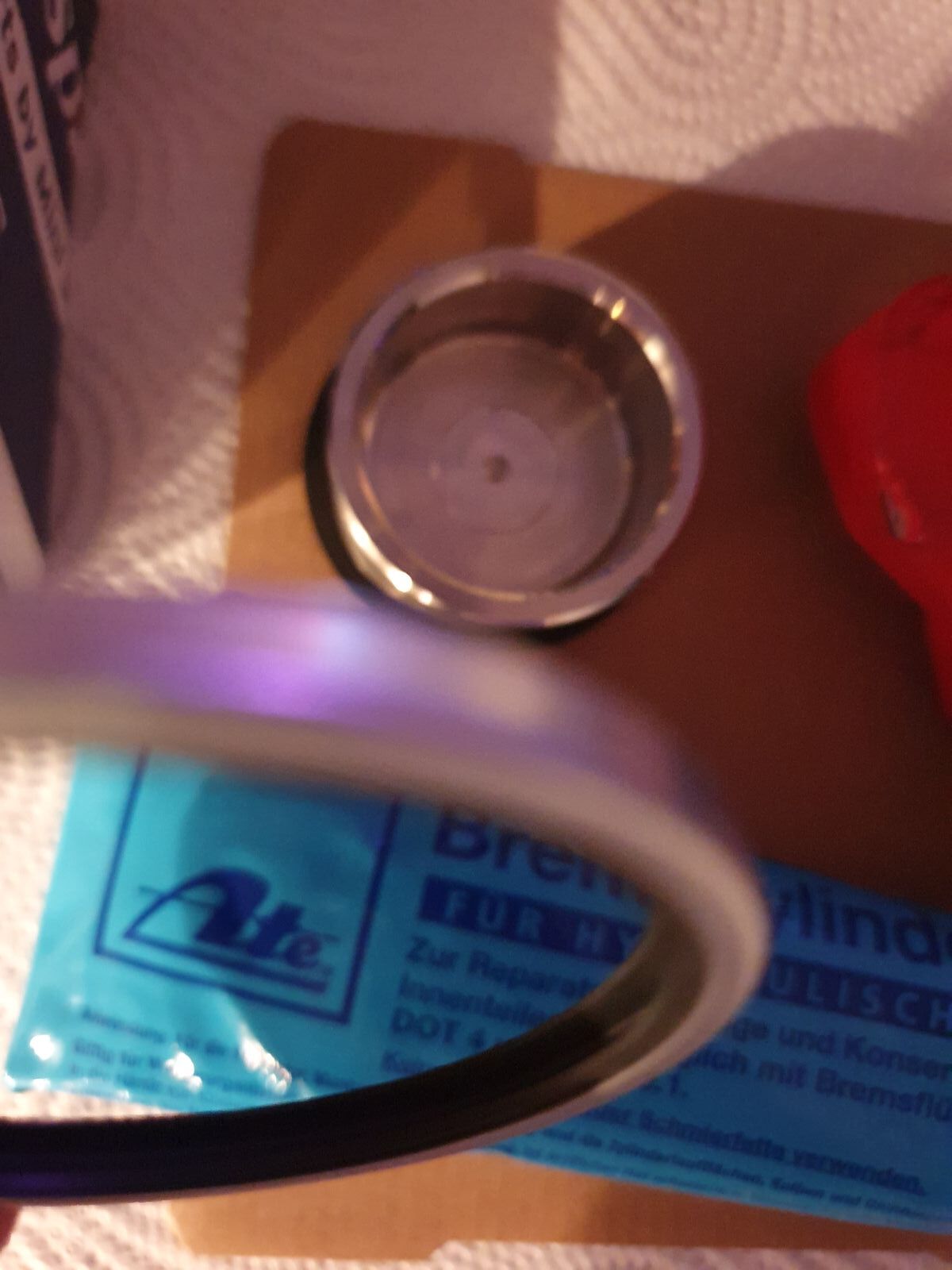

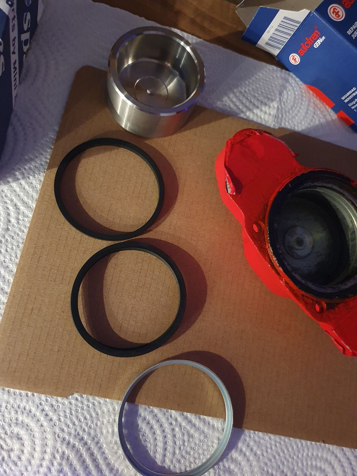

  • Damit ich da nix falsch mache🥴:
    Der volle Dichtring kommt hinten in die Bremstange.
    Der zweite Dichtring, mit U-Profil kommt oben drauf und wird vom Metallring gehalten.
    Der Metallring ist "etwas" weiter als die Öffnung an der Bremszange, dass ist normal und sorgt für die Dichtigkeit.
    Wenn diese beiden Gummiringe und der Metallring reingedrückt sind (ggf. etwas mit Gummihsmmer nachhelfen?) Drücke ich von oben den Bremskolben langsam rein?
    (oder muss der Kolben mit Metall-und Gummiring vormontiert in die Bremszange gedrückt werden? ...Ich glaube eher nicht.)
    Den Kolben schmiere ich reichlich mit der Paste aus der Senftube ein, also auch dort, wo die Dichtringe sind. Müssen die Dichtringe auch komplett mit der Paste eingeschmiert werden?
    Vorher habe ich alles mit Bremsenreiniger sauber gemacht und auch die Kanäle mit Bremsenreiniger gespült.
