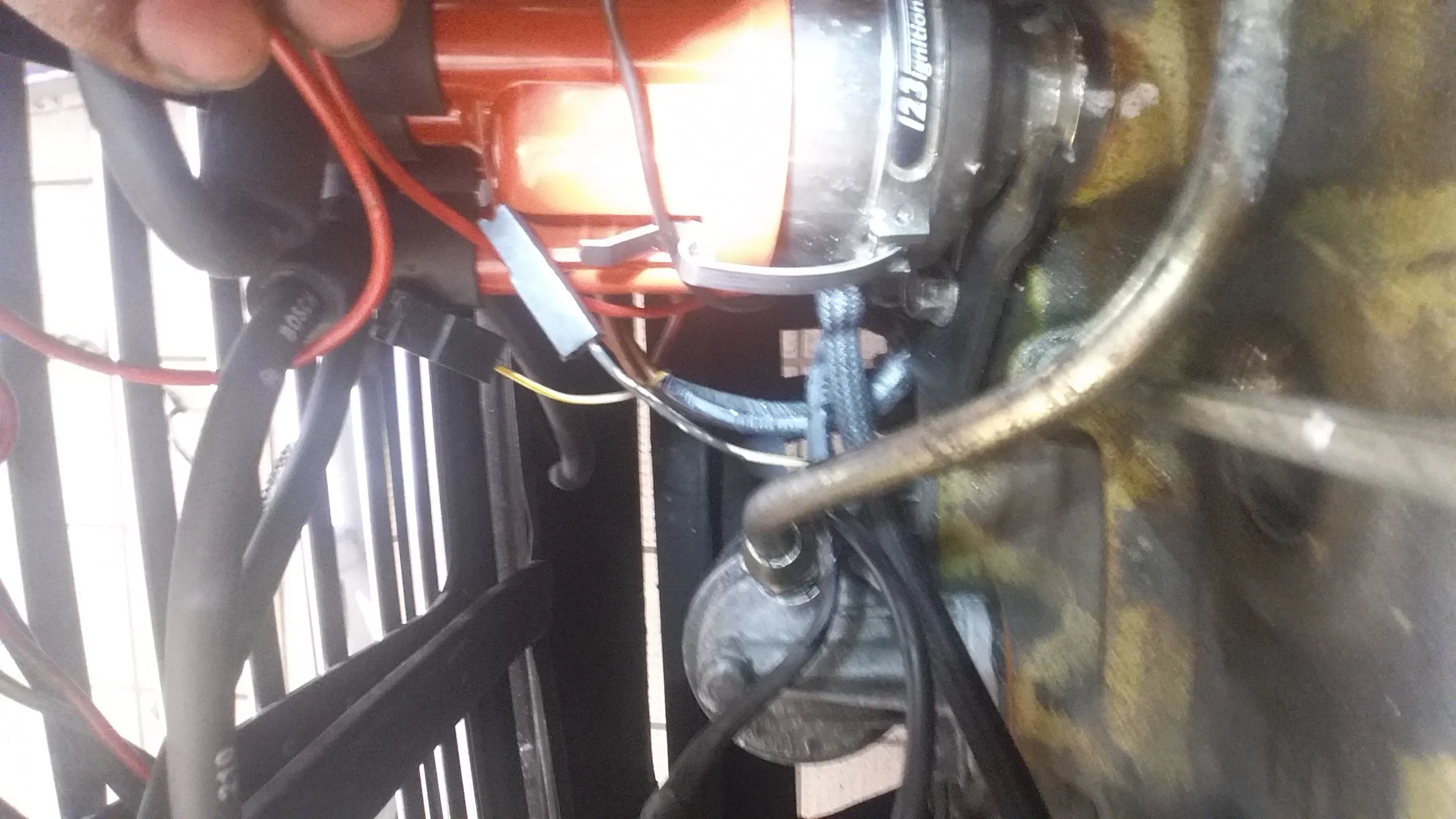

  • siehste....der 123 verteiler...was hat der denn da zu suchen? der ist nicht original und mit seiner elektronik eine unbekannte störgröße...
    hast du noch einen zündfunken, wenn der motor abgestorben ist?
    die kabelfarben:
    gelb/weiß ist spannung 12V für die zündspule (system mit vorwiderstand)
    das andere? weiß/schwarz? wäre die (-) klemme der zündspule/des original verteilers...wie der 123 angeklemmt wird, weiß ich nicht, lässt sich aber "ergoogeln"
    Gruss Andy

  • Die 123-Zündung ist problemlos, aber - mal ganz am Rande - sind etwa 2 Zündkabel vertauscht? Und: Welche 123 ist es, erste Serie (Zündkurvenwahl unten, d. h. nur im ausgebaut zu verstellen, statische Einstellung auf OT) oder aktuelle Serie (Kurvenwahl seitlich, eingebaut verstellbar, statische Einstellung auf ca. 7 - 10 ° vor OT). Passende Zündkurve gewählt (obwohl das hier für das Warmlaufen noch keine Rolle spielt? Mit oder ohne Unterdruckanschluß? Wenn nein: ist der Unterdruckanschluß am Vergaser zu oder zieht er dort Falschluft? Wenn ja: Unterdruck auch angeschlossen?
