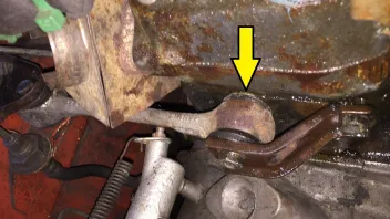

der hatte da eben kein masseband....versuche mal ein foto einzustellen wie es vor dem knochnausbau war.
Die Frage ist ja eigentlich diese wieso er jetzt auf einmal keinen Zündfunken mehr hat, kann das denn was mit dem masseband zu tun haben ???***hmmmm.,
vorher lief er ja gut ( bis auf die Vergasergeschichte im Thread "motor " hier)Und jetzt wo ich mir das Foto selbst nochmal ansehe , seh ich am Block an der knochenbefestigung eine Unterlegsscheibe (s.gelber pfeil) , die ich glaube jetzt "vergessen " hatte beim wiedereinbau.....kanns denn da dran liegen?

also...ein fehlendes oder defektes masseband wird sicherlich nicht die ursache sein, wenn der zündfunke fehlt...die masseweiterleitungsfunktion übernehmen dann choke und gaszug, welches man dann am schlechten/langsamen/nicht durchdrehen des anlassers und der hitzeentwicklung an den zügen bemerkt.
und die unterlegscheibe ist es auch nicht...(also ehrlich!!), die dient nur dazu, daß das motorseitige knochengummi ganzflächig aufliegt.

eben nicht.....schau mal das bild an das ich im vorherigen beitrag eingestellt hatte, da ist nix ...das war der VORHER Zustand .
