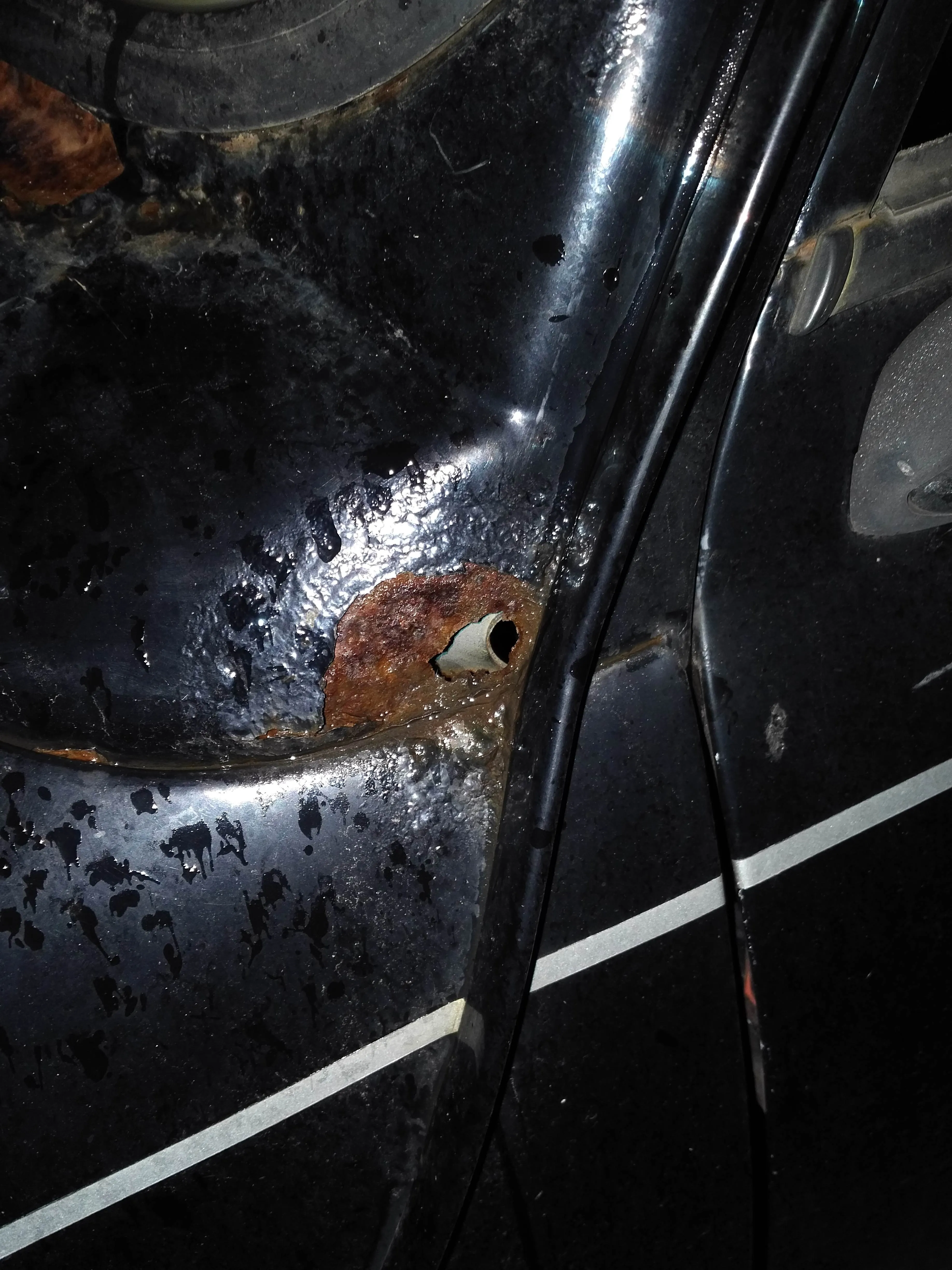

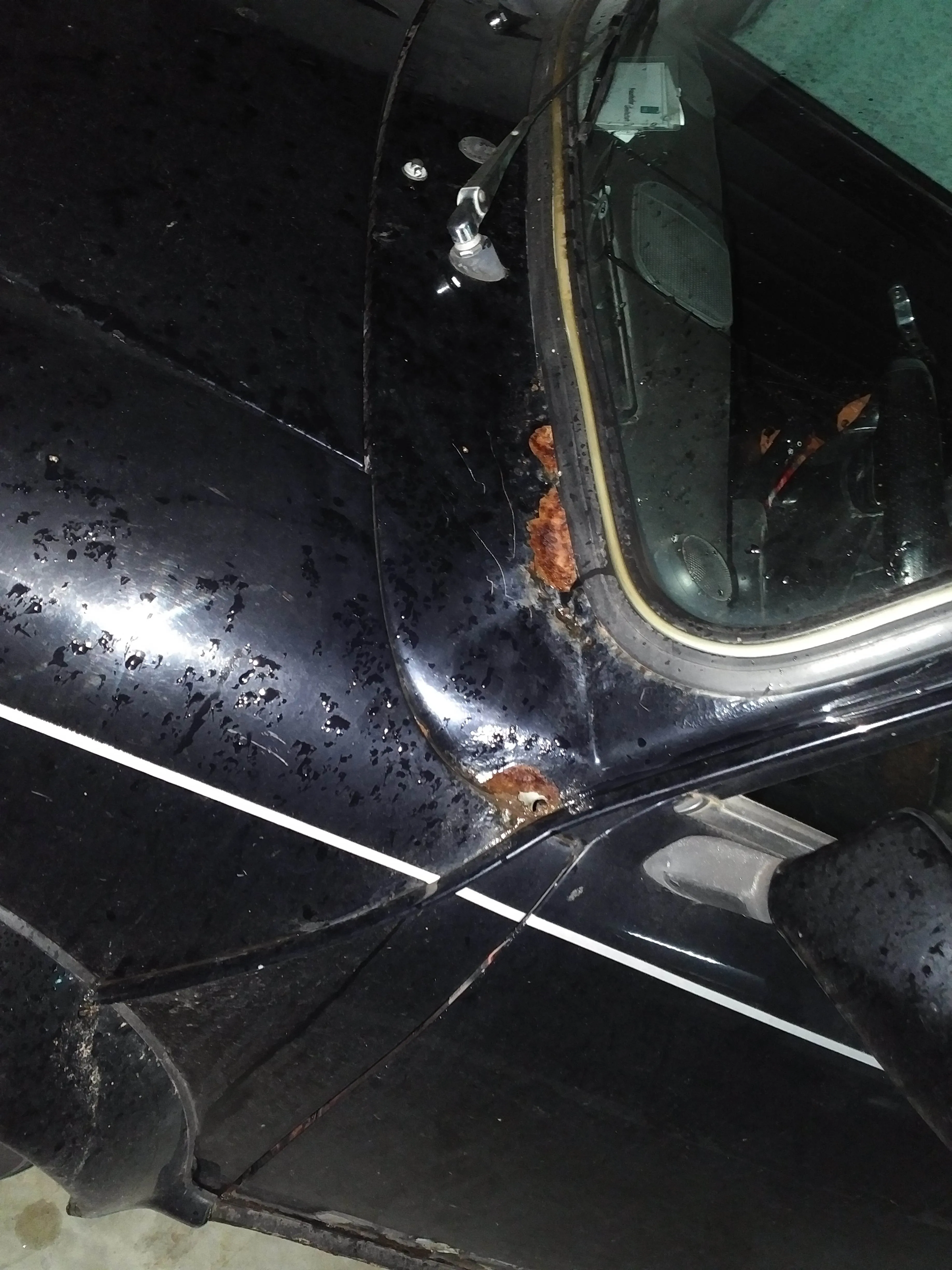

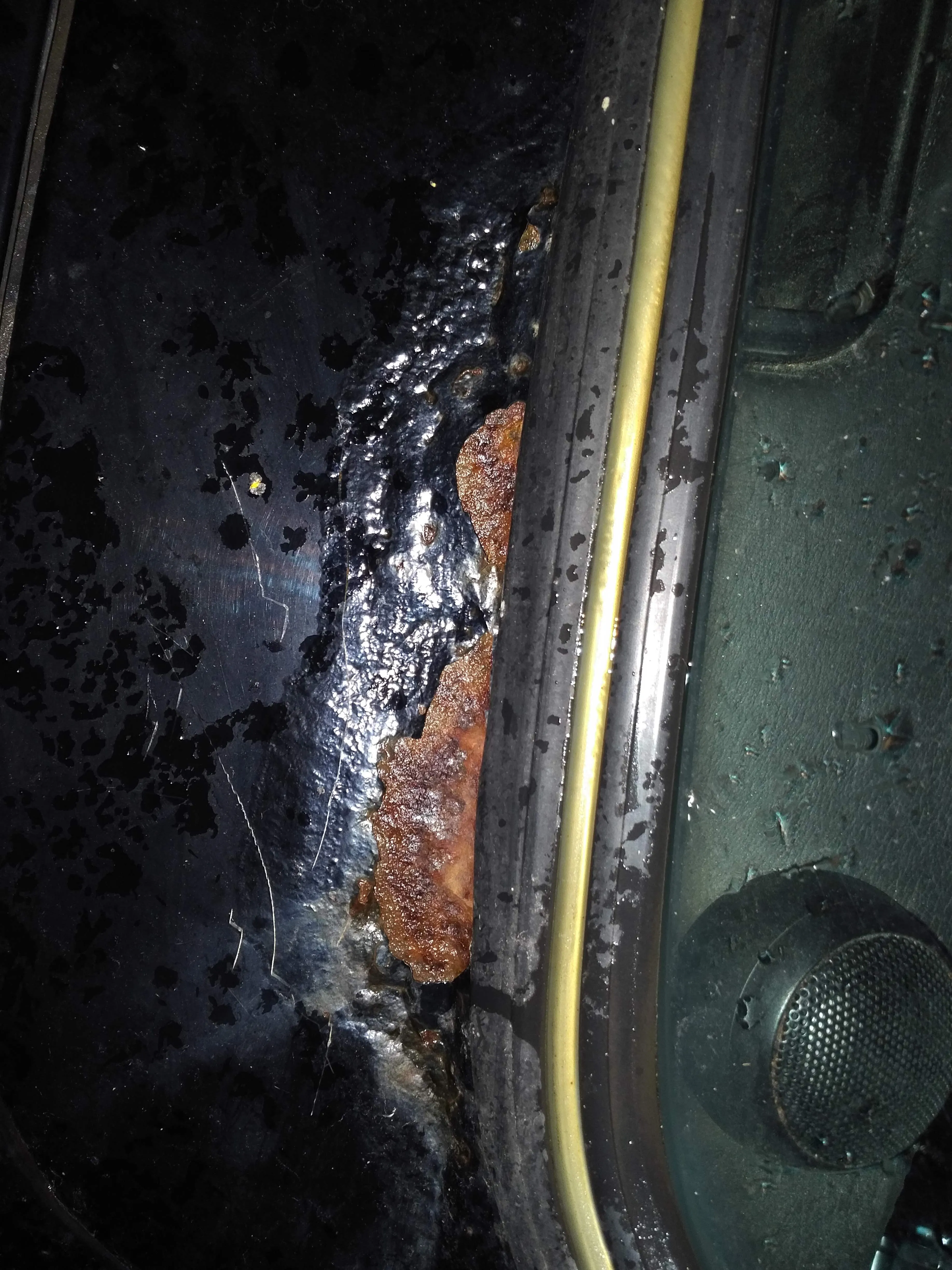

    Folgendes: Ich hab einen 99er MPI (40th-Edition). 2015 hab ich ne Menge Geld in der Werkstatt, weil ich rosttechnisch ne neue Beifahrertür gebraucht hab und auch im Beifahrerfußraum ein Loch Richtung Straße war (auch durchgerostet). Jetzt ist wieder TÜV fällig. Daß ich nun eine neue Fahrertür brauch, war mir 2015 schon klar. Das Blech unterhalb der Frontscheibe hatte schon Blasen, als ich den Wagen vor etwa 10 Jahren bekommen hab. Aber der Vorbesitzer hatte da irgendwas gemacht, damit das nicht schlimmer wird. Hat die ganze Zeit auch so ausgesehen, daß das (fast) so geblieben is. Aber die letzten Monate ist es doch extrem schlimmer geworden und jetzt sieht es so aus, wie auf den Bildern.
    Ich bin kein Mechaniker und habe keine Ahnung. Ich werde die Woche mal in die Werkstatt fahren (Spezialisten für englische Autos, will jetzt aber so offen keinen Namen nennen) und die Fragen was die meinen. Aber wenn ich von euch noch Meinungen bekommen kann, dann kann ich mir ein besseres Bild machen. Wird sich der TÜV daran stören? Bestimmt, oder? Kann man sowas notdürftig "flicken"? Oder hilft da nur die Scheibe rauszunehmen und das ganze Blech komplett neu zu machen? Das wäre dann aber sicher extrem teuer und das könnte ich mir im Moment nicht leisten. Das würde dann bedeuten, daß ich den Kleinen stillegen muß oder ihn vielleicht sogar verkaufen muß. Was mich emotional doch mitnehmen würde, so wie ich mich kenne. Wenn man es flicken kann, bis zum nächsten TÜV, dann wäre die Wahrscheinlichkeit groß, daß ich mir die große Reparatur dann leisten können werd.
    Einfach mal ausprobieren und zum TÜV fahren is in sofern blöd, weil ich dann das Geld für die Fahrertür schon investieren müßt. Und wenn ich ihn dann doch verkaufen müßt, hätt ich das Geld umsonst investiert.
    Ansonsten scheint der Kleine in Ordnung zu sein. Außer daß er dreckig is.
    Naja, danke Euch schon jetzt!
    Sascha ...
  • Also bei dem mpi gubt es eigentlich nur 2 Möglichkeiten :
    1. wegschmeißen (soll heißen für wenig Geld verkaufen )
    2. restaurieren ( soll heißen für viel Geld restaurieren )
    Und zwar aus folgendem Grund :
    Die letzten mpi sind rostanfällig ohne Ende weil jedem klar war es die Produktion unter BMW eingestellt wird :( das hatte zur Folge das sie schon rostende Karossen von draußen genommen haben und Lack drüber und verkauft ;)
    Wenn der Rost an den Stellen rauskommt kann man den mini fast schon zusammenkehren :)

    Ohne Klugschiß, aber die Antwort auf die Frage ergibt sich von selbst, ohne jede Forumsunterstützung, wenn man sich auch als ungeübter Schrauber die Baustelle anschaut.
    Logik hilft:
    --Es müßen in größerem Umfang Blecharbeiten gemacht werden (Windleitblech, dahinter liegendes Querblech, beide Kotflügel, denn ohne die bekommt man das Windleitblech nicht vernünftig hinein und alles was sich bei der Arbeit noch ergibt).
    --Wenn man nicht vorübergehend mit der Rolle Lack auftragen möchte, wogegen es als Notlösung gar nichts einzuwenden gäbe, dann kommen die teuersten Kosten, Lackierkosten hinzu.
    1. Da das Geld für diesen Aufwand momentan nicht da ist, geht dieser einzig richtige Weg leider nicht.
    --Minis mit diesen deutlichen Schäden sind nicht gegen gutes Geld verkäuflich, auch wenn die Mechanik evtl. noch ordentlich sein sollte.
    --Wenn man aber auf das Geld achten muß, dann wäre es nicht förderlich etwas für nur sehr wenig zu verkaufen, aus dem man später wieder Nutzwert und auch Spaß ziehen könnte
    2. Deshalb entweder diesen Mini jetzt einlagern und und bestmöglich das Weiterrosten behindern, wenn Platz da ist und nichts kostet,
    oder
    3. Die Schäden (zur Selbstberuhigung) jetzt 'entrosten', behandeln und danach mit Spachtel oder GFK-Matte zukleistern und mit der Rolle Farbe auftragen und weiterfahren.
    Klar ist, daß bei '3' die Überraschungen noch größer werden.
    Da aber der jetzige Tauschpreis (handelbare Wert) eh niedrig ist, wird soviel Verlust dadurch nicht eintreten.
    Ist der Geldbeutel wieder erstarkt, kann es ernsthaft in Angriff genommen werden.
    Andreas Hohls
    P.S.: Aber auch dann wird man Hilfe benötigen, denn als offizieller Werkstattauftrag ist das ein Totalschaden, wenn sich finanziell/persönlich nicht etwas grundlegend ändert.

  • Naja der mini ist quasi tot ( auch wenn er gewaschen wird ;) )
    Was meint ihr wie es ansonsten aussieht ?
    Hira hinten Boden Fahrwerk usw ?
    Den durch den TÜV bekommen ohne viel Geld oder Betrug ist quasi unmöglich und fahrlässig ;)
    Also entweder 5000- 7000€ sparen und den mini richten lassen oder ihn verkaufen aber damit rechnen das keiner mehr als 1000_1500€ dafür zahlt
    Lg Lars
  • Ich kann mir ungefähr vorstellen, wie der Rest aussieht. Siehe meine Dokumentation.
    Komplette Front
    beide Türhäute
    Beide Schweller mit Teilersatz Bodenblech
    Heckschürze und Hilfsrahmenaufnahmen Kofferraum
    Technische Überholung Antriebseinheit, Achsen, Bremsen und sämtliche Lagerungen
    Ersatz Hilfsrahmen hinten
    8 - 12k je nachdem, wie sorgfältig gearbeitet werden soll
    Falls man jetzt anfangen sollte zu flicken, wird die Restauration noch aufwendiger!

    Das Wesentlichste ist, daß die gestellten Fragen gar niemand(!) seriös beantworten kann, da ´von 3 1/2 Bildern man nicht beurteilen kann, unter welchen Umständen solch ein Mini die Prüfung überstehen würde.
    Also bleibt es bei den grundsätzlichen Fragen :
    --Jetzt komplett machen, was das Beste wär. Antwort:Fällt aus, geht nicht.
    --Mini 'hintricksen' , würde das gehen ? Antwort: Kann nur der beurteilen, der d i e s e n Mini von oben-unten und hinten-vorn untersucht hat.
    --Ist hintricksen teuer ? Antwort: Kann keiner seriös beantworten --siehe oben-- , aber preiswert ist es gewiß nicht, da Stabilität 'hinein getrickst' werden muß.
    --Hat 'hintricksen' Nachteile ? Antwort: Ja, weil die Korrosion nur zugepappt wird und innen weiter rottet und das Ursprungsproblem deutlich größer macht.
    --Bekomme ich in Teilen mehr für das Auto ? Antwort : Versuch macht klug, aber nach mehr als 10 Jahren Ebay haben es viele Leute auch bereits begriffen, daß dort Teile von i.d. Regel 20+ Jahre alten Spenderfahrzeugen mit 150TKM+ angeboten werden und wie verläßlich soetwas ist.
    Schlußfolgerung:
    Die vermutlich beste Lösung wird sein, sofern möglich, den Mini jetzt bestmöglich konservieren und wegstellen, bis sich das Portemonaie erholt hat.
    Oder vom Mini Hobby schweren Herzens ganz Abschied nehmen, den es wird der Neuaufbau nicht für kleines Geld gehen.
    Ob das dann ein Hobbytäter ist, der den richtet, oder eine 'Fach'firma ist für das Ergebnis egal. Wichtig ist, daß derjenige weiß, was er/sie tut u n d charaklterlich in Ordnung ist und nicht be******t. Und es gibt bei beiden 'sonne & solche'.
    Andreas Hohls
