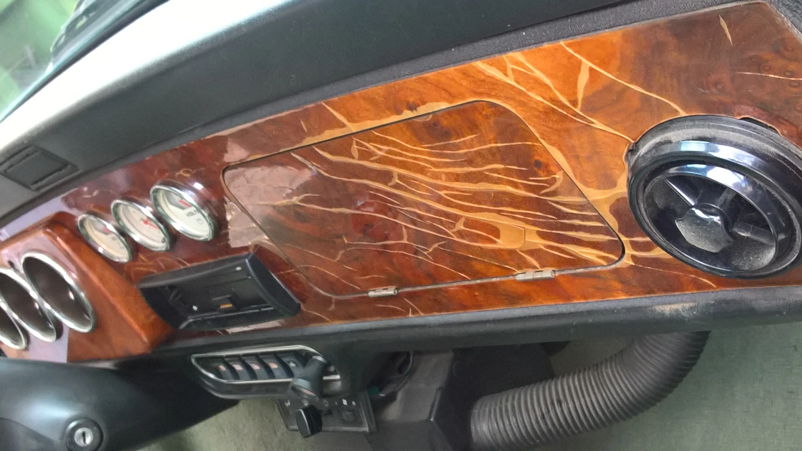

    • Holzarmaturenbrett hat Risse, besonders am Handschuhfach

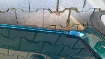

    • Hintere Heckscheibendichtung leicht undicht, es tropft bei Regen leicht auf die Hutablage

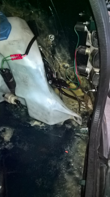

    • Das Fett der Versiegelung trieft aus allen Ecken.

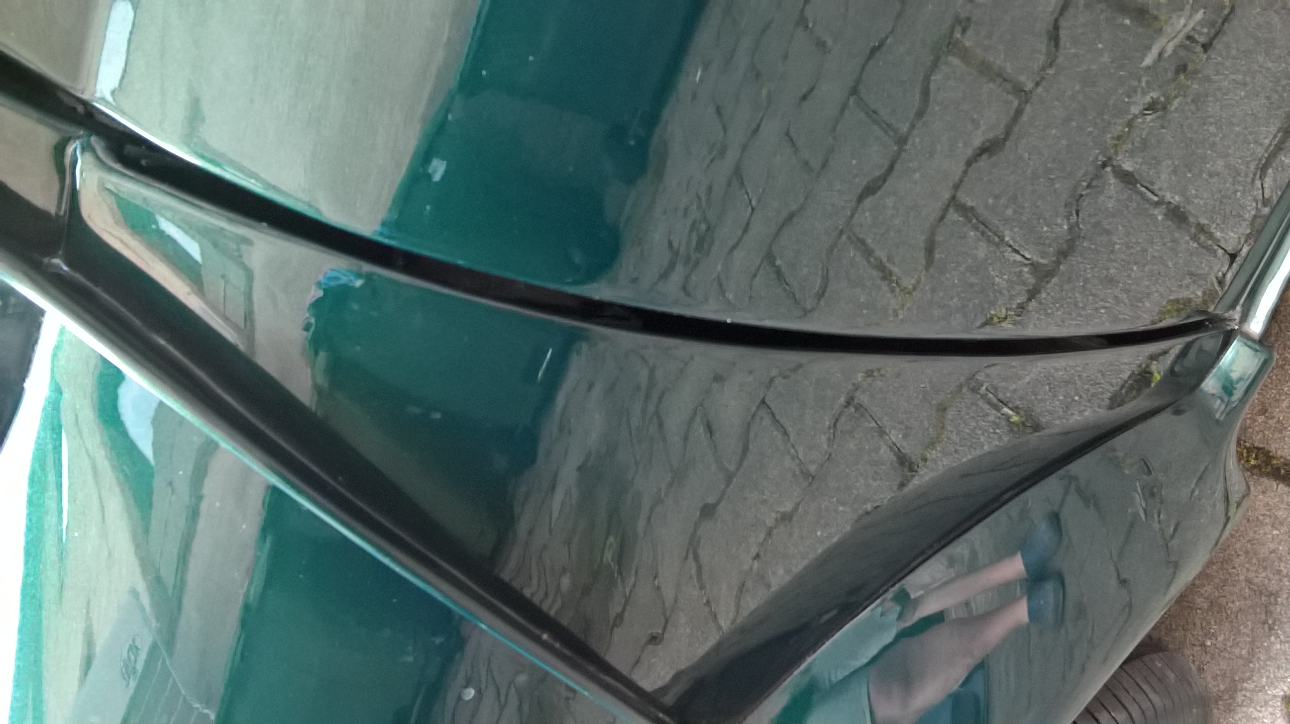

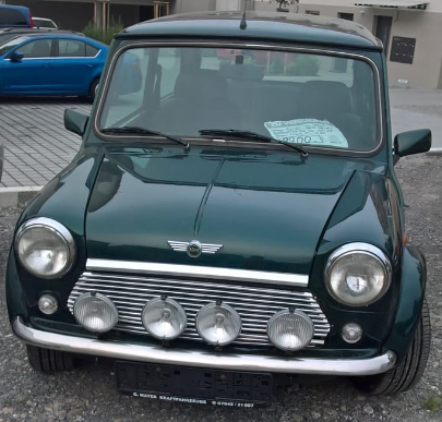

  • Die Grillecken fehlen...

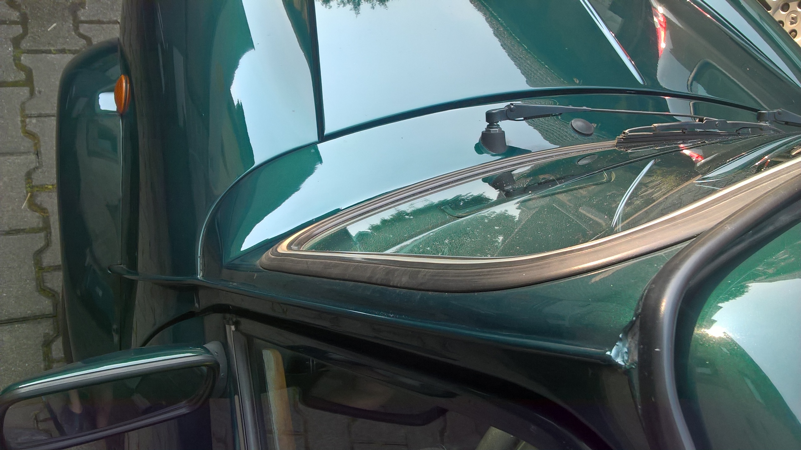

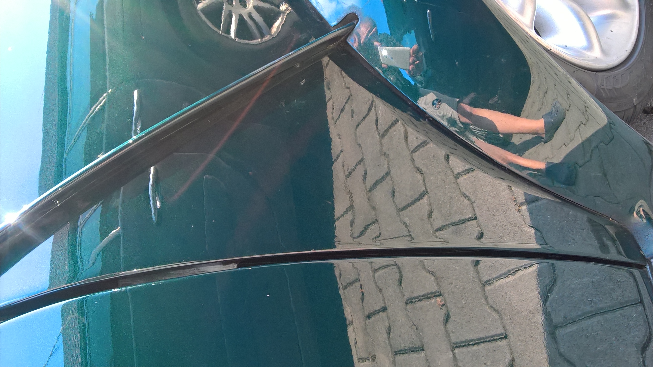

    ....und die Frontscheibendichtung steht teilweise von der Karosse ab.Da ich keinen Mpi besitze kann ich dir nicht sagen ob die Seitenblinker original waren.
    Und dir hat glaub ich ein Elefant in den Kofferraum gewxxxxt.:biggrin:

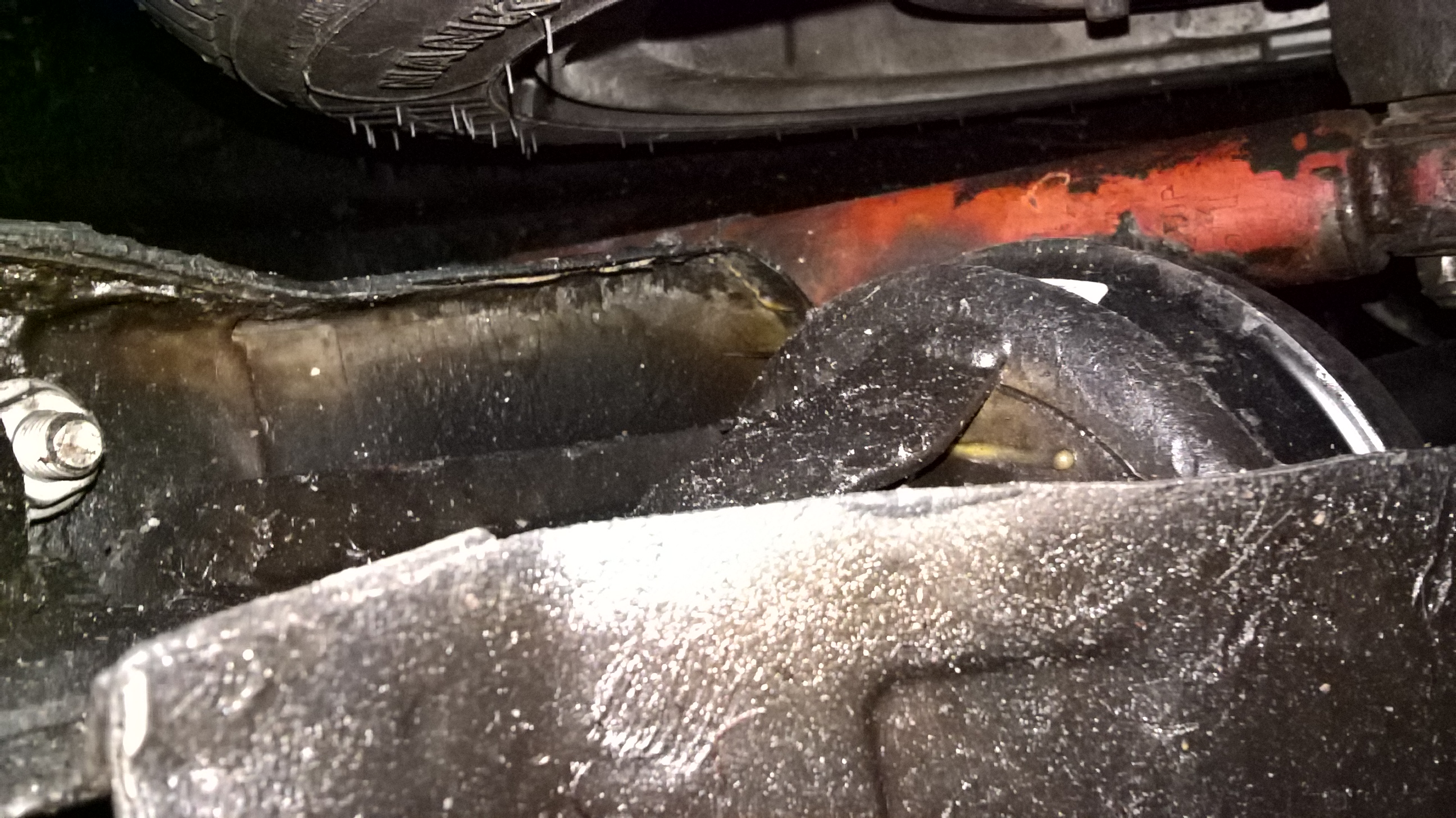

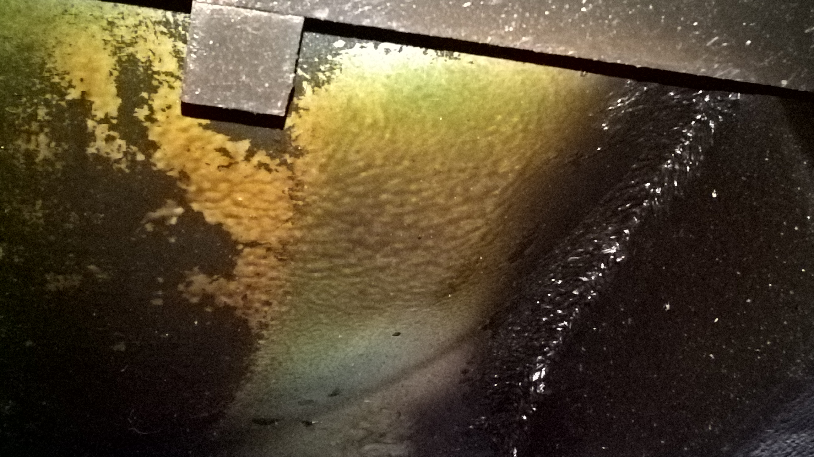

    Nix gegen Wachs als Rostvorsorge aber da kann man ja nichtmals erkennen ob da Blech drunter ist oder Rost oder....
    Tschö MKFünnef

    Und ja das Fett drückt es echt ueberall raus aus jeder Ritze. Es wandert sogar auf die Rückbank und tropft bei dem Wetter aus der Türe.

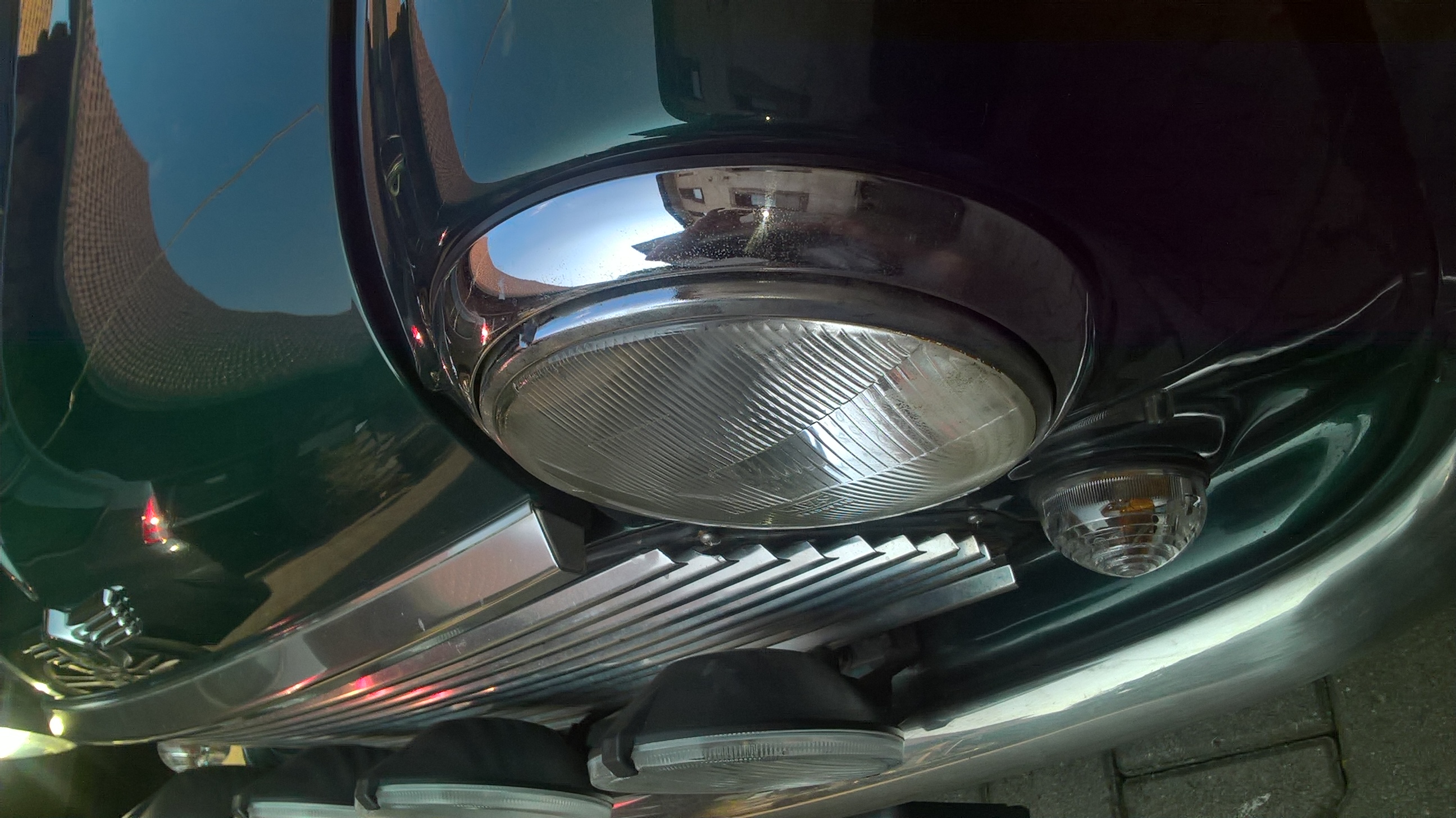

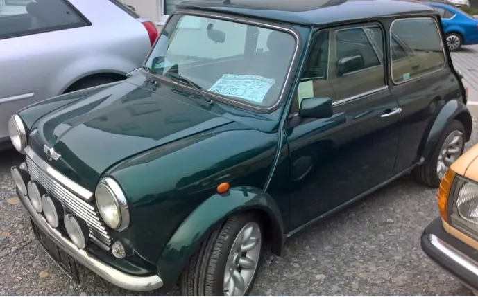

  • Die originalen Seitenblinker sind rechteckig; diese hier scheinen oval zu sein...
    Ja stimmt,die sind oval....ist mir gar nicht aufgefallen. Da werde ich mal nachhaken. Danke fuer den Hinweis!

    Aber so den Wachs zu verteilen verstehe ich nicht, dabei dachte ich schon immer ich würde zuviel nehmen.....
    Man könnte rinfach mal den Wachs an den vielbesagten Minitypischen Stellen wegwischen um zuschauen ob er kerngesund oder zumindest ehrlich ist.
    Wie schaut es hinter den vorderen oberen Stoßdämpferaufnahmen aus?
    Übergang Kotflügel Dreiecksblech Windleitblech Lüftungsdüse vom Radkasten aus gesehen?
    Bilder vom Unterboden Schweller Hilfsrahmen hinten Vorderachsrahmen incl Aufhängung?

  • Seitenblinker sind aus dem Rover regal passen auf die originalen Öffnungen glaube der späte MGF hatte diese verbaut.

  • Hallo zusammen,
    habe gerade noch einige Bilder gemacht. Eine Dokumentation der Restauration gibts nicht, da er den Mini nicht im Auftrag hergerichtet hat sondern davon ausging dass der in der Familie bleibt.

    das armaturenbrett kann man tauschen, das ist nicht so wild. wie gesagt ist das mit dem wachs auch nicht schlecht.

    Folgendes gebe ich zu bedenken: Wenn das Auto die ganze Zeit nach dem "Neuaufbau" nur in einem geschlossenen Raum in einer Sammlung gestanden hat, dann wird man wohl erst jetzt feststellen können, wie gut die Vorarbeiten , Lackierarbeiten aund die Rostvorsorge ausgeführt worden sind und ob die ganzen Montagearbeiten wirklich alltagstauglich sind.
    Aber wenn man dir vertrauensürdige Unterstützung seitens des Verkäufers anbietet, hat das bestimmt seinen Wert.
    Die Kontras sind wirklich allefür relativ überschaubares Geld zu beheben. Ich bin nur darüber gestolpert, dass bei dem Neuaufbau an einigen Stellen unnötigerweise wieder alte Teile eingebaut worden sind. Man schaue sich zB. mal die Chromkeder in den Scheibengummis an. Also das kann man besser machen und womöglich hat man sogar die alten Scheibengummis wiederverwendet oder belassen, so dass es nun undicht ist. Du solltest in diesem Zusammenhang auch den vorderen Scheibengummi mal auf Undichtigkeit prüfen. Sehr oft sickert es unsichtbar unter dem oberen Prallschutz hinter dem Armaturenbrett ins Wageninnere. Die Folgen sind dann zb. unter Anderem auch der aufgeplatzte Klartlack am Armaturenbrett.

    Zu Bedenken in puncto Chromkeder - Altteil ist aber, das sie wohl nun im zehnten Jahr seit Wiederaufbau montiert sind. Bei mir sehen die schon nach 2-3 Jahren so aus.
    Auch Wurzelholz Armaturenbretter hatten bei mir schon Risse in dieser Zeit obwohl die Frontscheibe absolut dicht war.
  • Auf die Gefahr hin gelyncht zu werden, aber ich finde diese ovalen Blinker sogar ganz nett.
    Leider findet man diese nicht als MGF Blinker. Hat da jemand einen Tipp?:rolleyes:
  • Minispeed Tönisvorst hat sie in verschiedenen Farben im Angebot. Einfach mal anrufen und Nachfragen.
