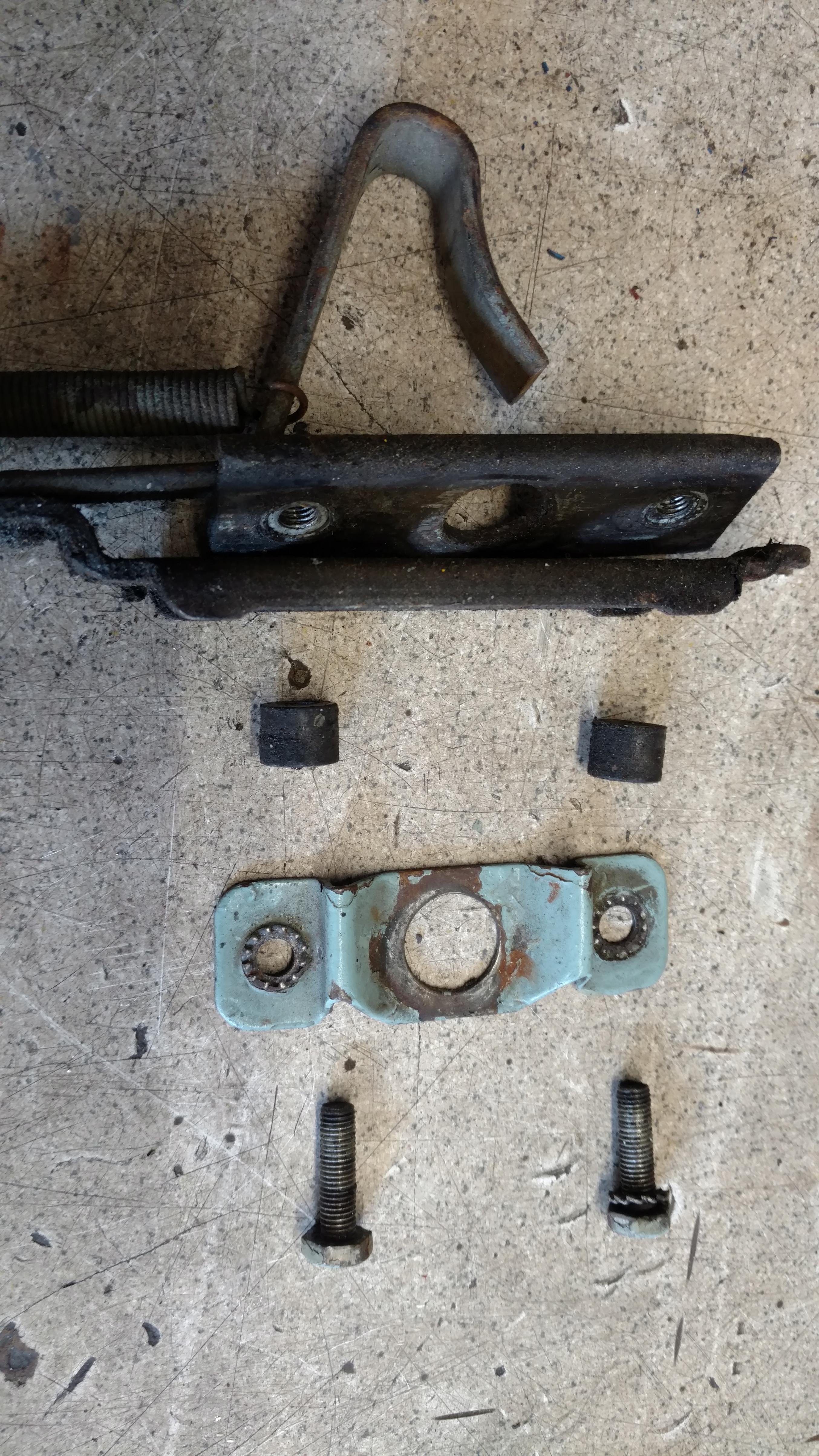

  • Frage an die Experten:
    Wie montiert man die beiden Hauben Verrieglungsteile an die Quertraverse damit sie noch verschiebbar bleiben? Da fehlt doch bestimmt noch was an Teilen?
    Danke für Tipps!
    Wie auf dem unteren Bild- so waren sie auch verbaut und montiert- zusammen gesteckt und von oben verschraubt, klemmt die ganze Sache und lässt sich nicht schieben.:mad:
  • Die Gegenplatte mit den Gewinden anders rum und in die Langlöcher der Schlossplatte kommen zwei Distanzhülsen...as far as I remember
    ...und da fehlt doch noch was?
    Gruss Andy
    Einmal editiert, zuletzt von Madblack (16. April 2020 um 11:45)
  • Klasse Andy!!! Hatte zwar zwei 6er Muttern quasi als Hülse aufgebohrt und auf die beiden 1/4" Schrauben gesteckt aber ohne klemmfreies Ergebnis. Jetzt mit der Gegenplatte andersrum montiert, macht es Sinn!!!
    Thanks most much!!!!:victory_hand:
  • Haube sitzt und passt , Schlossriegel funzt einwandfrei. Muss nur noch aweng ausgerichtet werden:thumbs_up:
