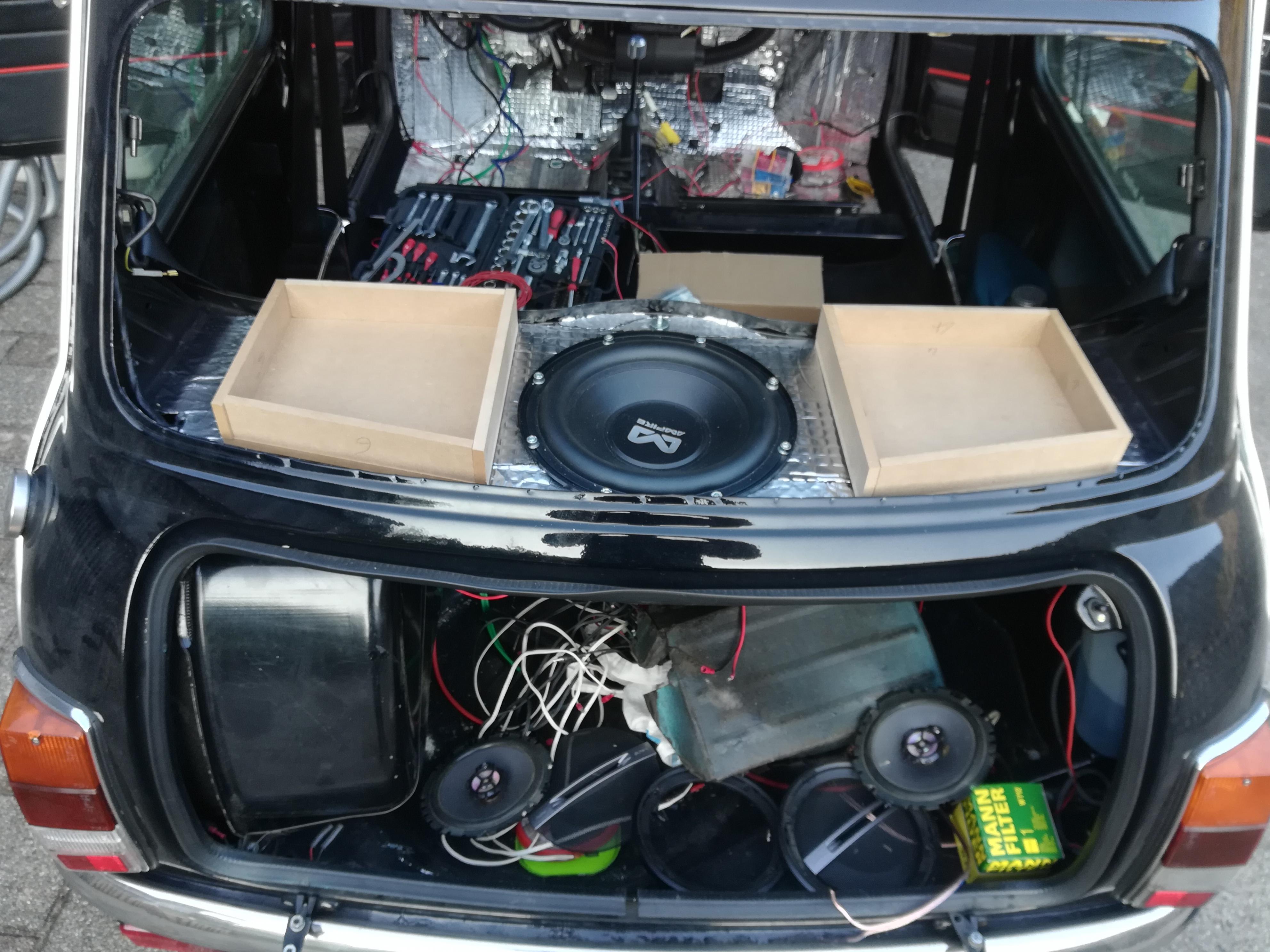

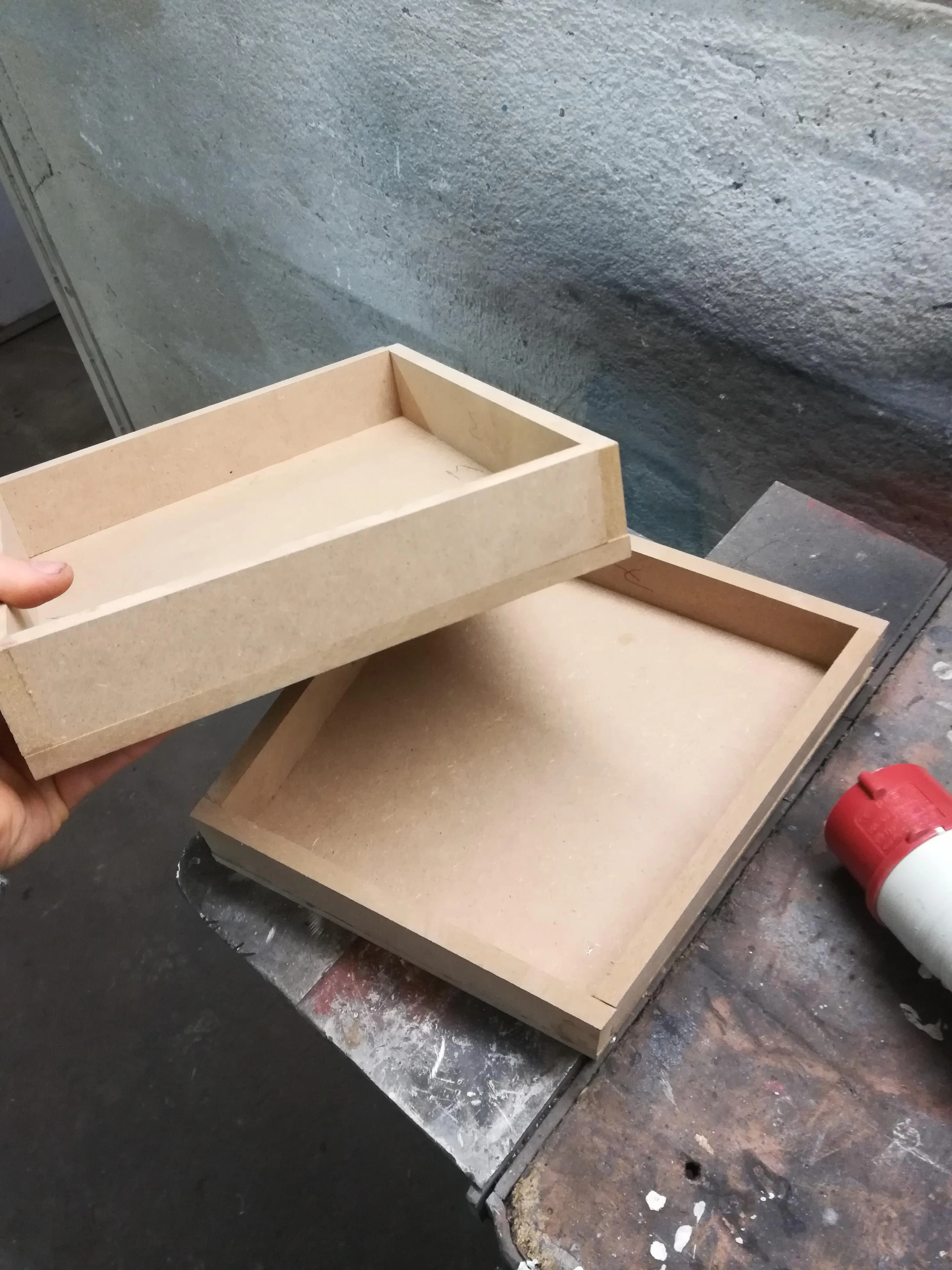

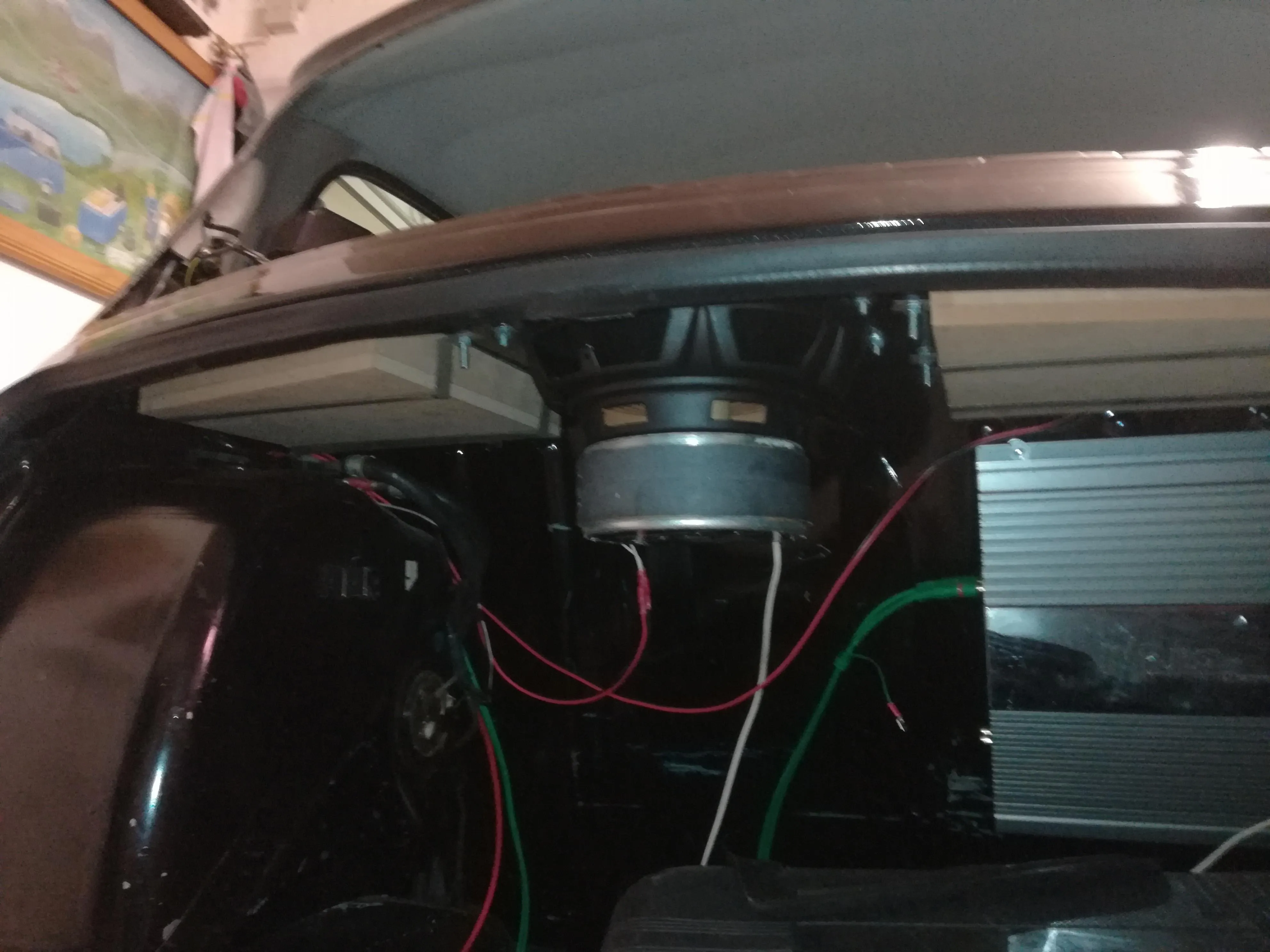

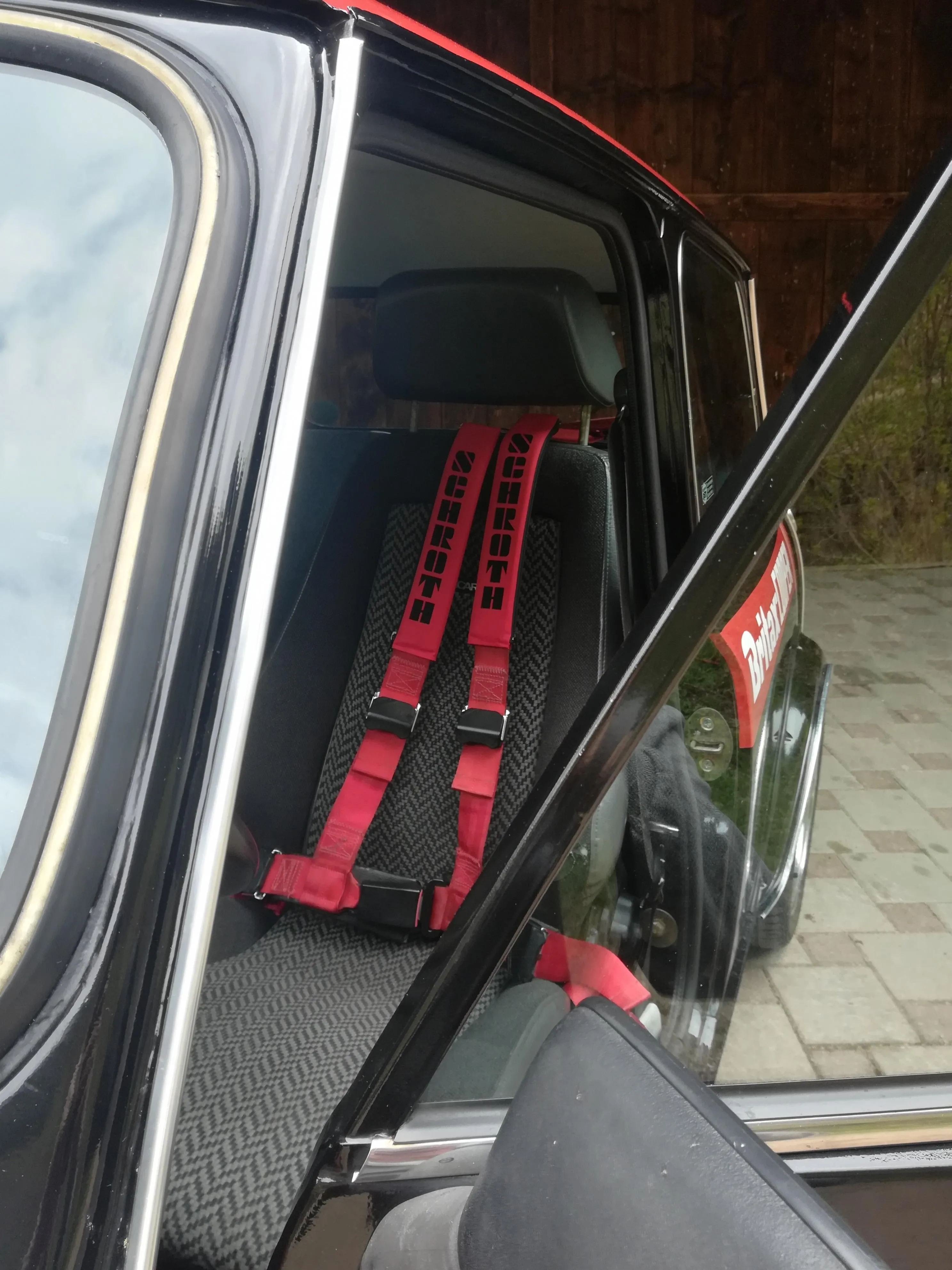

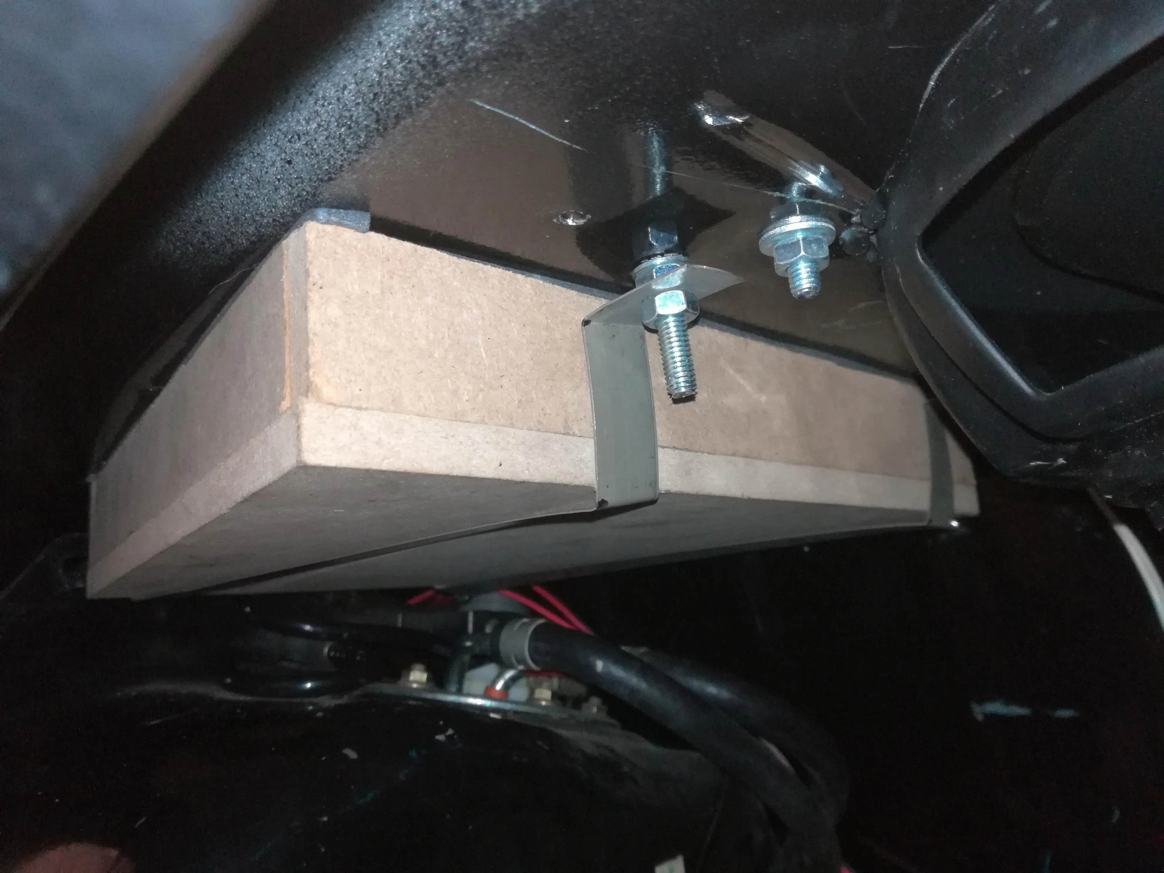

    Er ist nun wieder vollständig zusammen gebaut, Lautsprechergehäuse sind angefertigt und eingebaut, Heckscheibe wieder drin, Innenraum zusammen gebaut, Schroth Gurt für die Fahrerseite angebracht und noch die Frontscheibe gewechselt (die hatte einen Riss)
    Ich muss sagen, der Subwoofer hat ne Menge Wums :biggrin: bin mit dem Ergebnis mehr als zufrieden! :smile:

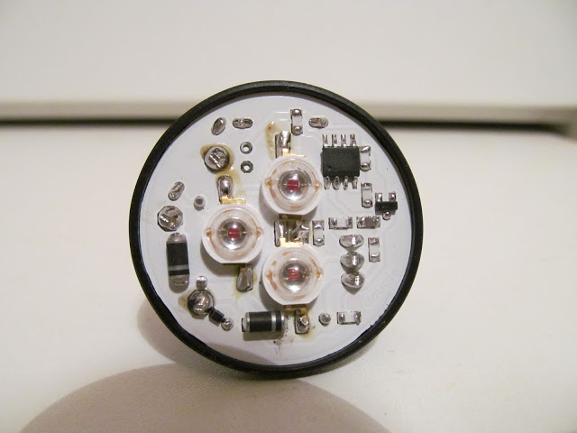

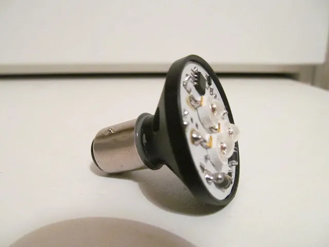

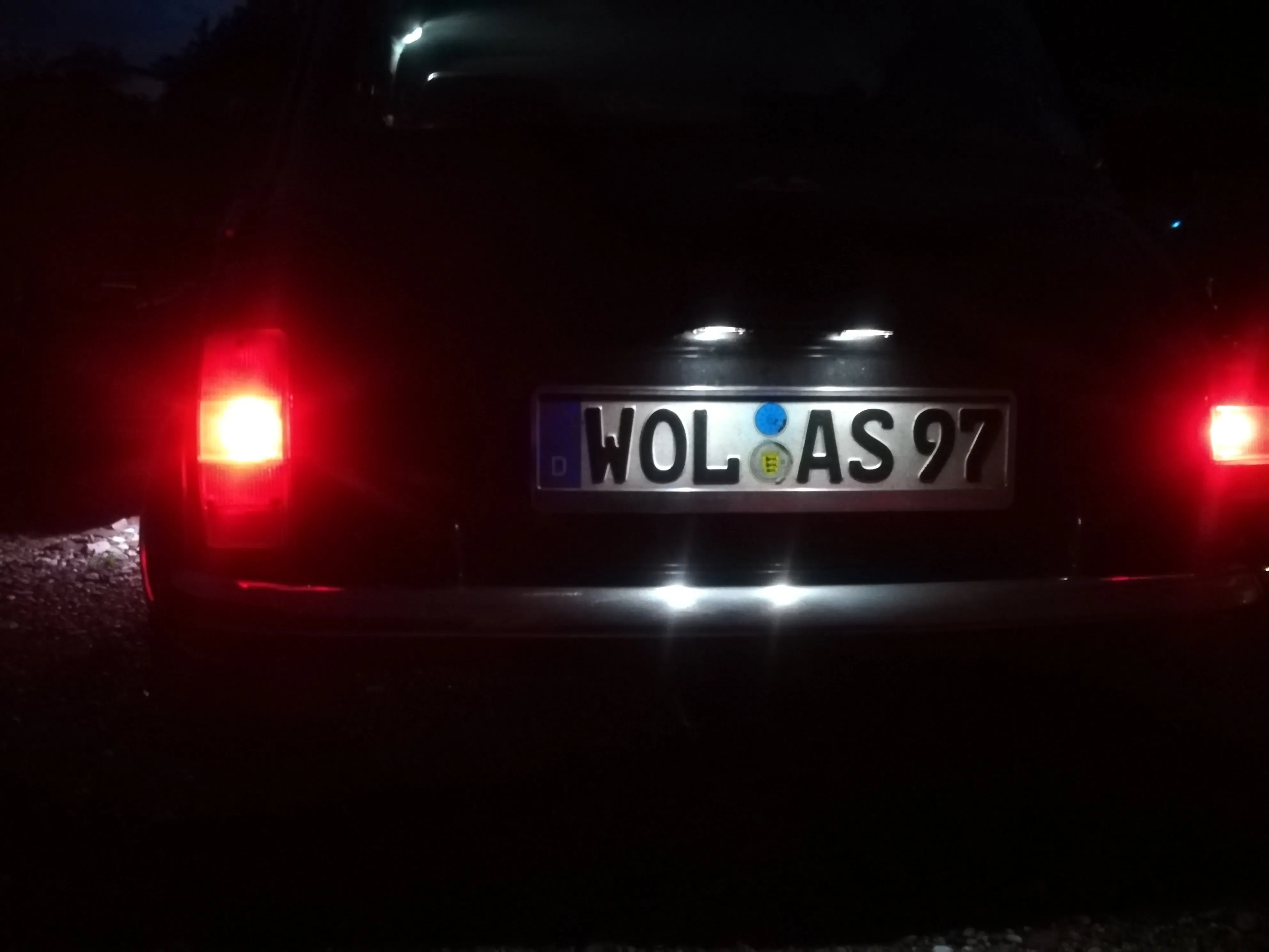

    Sag mal, am Anfang hast du erwähnt das du LED Rücklichter eingebaut hast.
    Was hast du da genommen ?
    Ich hatte vor ein paar Tagen Probleme mit meinen und hab mir überlegt die auch umzurüsten, hier sind aber alle Beiträge dazu schon ein wenig betagt, bis auf deiner.
    Ales was man da sonst findet sind diese Plug and Play dDinger von irgend welchen zwielichtigen Seiten, und zudem find ich bei so einer einfachen Fassung mit LED anstant Wolframfaden nichts dazu ob die was taugen.
