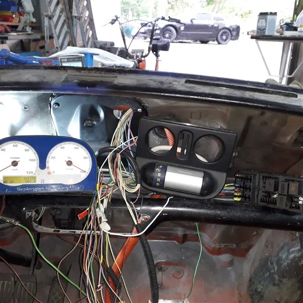

    Heute ist ein guter Tag. Zum ersten mal (genau genommen seit gestern) die 12V-Batterie (Steuerspannung) angeklemmt, heute zwei vertauscht angeschlossene Kabel (und ein vergessenes, nicht angeklemmtes) gefunden, und nach Korrektur macht die Steuerung schon mal was sie soll:
    • geht bei "Stellung II" an,
    • reagiert aufs Bremspedal,
    • blockiert und löst die Parksperre,
    • gibt diverse Fehlermeldungen auf dem Display aus.
    Nächstes Wochenende will ich die Hochvolt-Batterie anklemmen, dann sehen wir mal ob Vorladen und Einschalten der Hauptschütze klappt; wenn ja, könnten sich die Räder aus eigener Kraft drehen!
