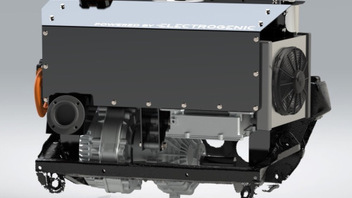

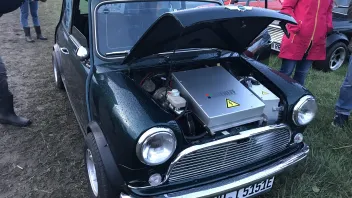

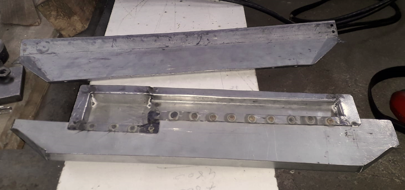

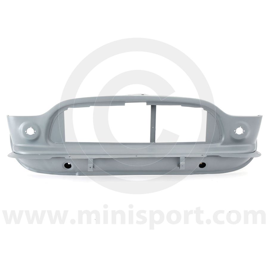

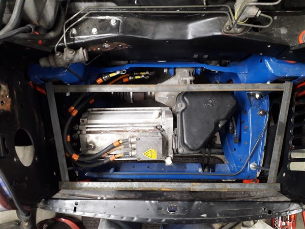

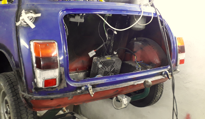

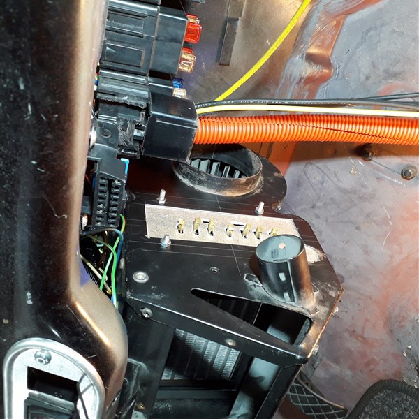

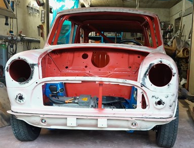

    Hast du eine Lösung für den Kühler.
    Ich schicke dir mal ein Bild. :wink:
    Der BlechBernd

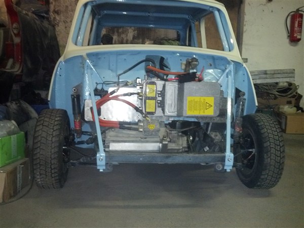

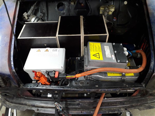

  • Kühler ist in der Tat noch ungelöst, Danke fürs Bild. Da hier die Motorleistung sehr gering (27kW) und der Wirkungsgrad sehr hoch (ca. 90%) ist, werde ich wohl einen aus dem Motorradbereich finden: die müssen ja auch immer mit Platz knausern.

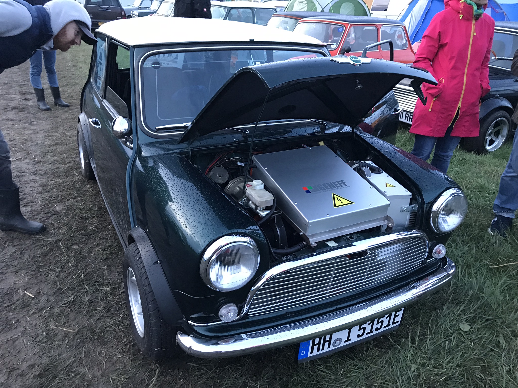

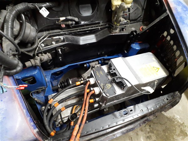

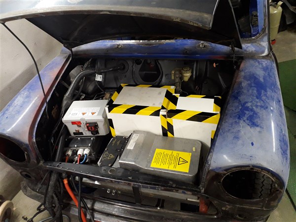

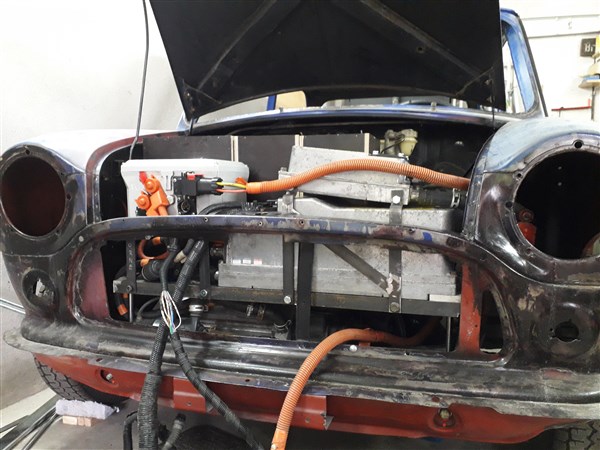

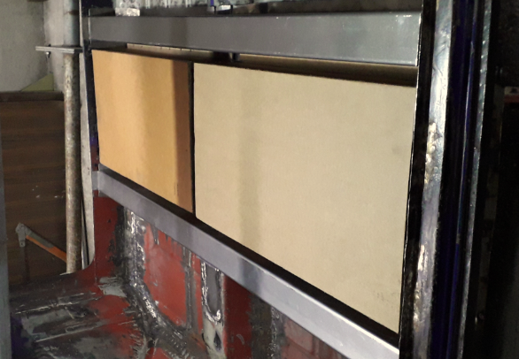

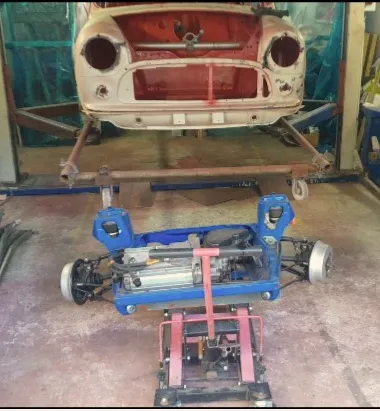

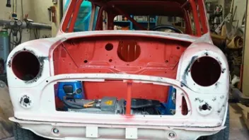

    Natürlich wird #2 in einigen Punkten anders:
    - Ich werde von Anfang an jede einzelne Leitung besser dokumentieren, man weiß nach wenigen Tagen schon nicht mehr was man verkabelt hat.
    - Kabelbaum so gestalten dass man ihn jederzeit ausbauen kann, ohne Leitungen zu unterbrechen. Manchen Stecker habe ich bei #1 ungünstig angebracht.

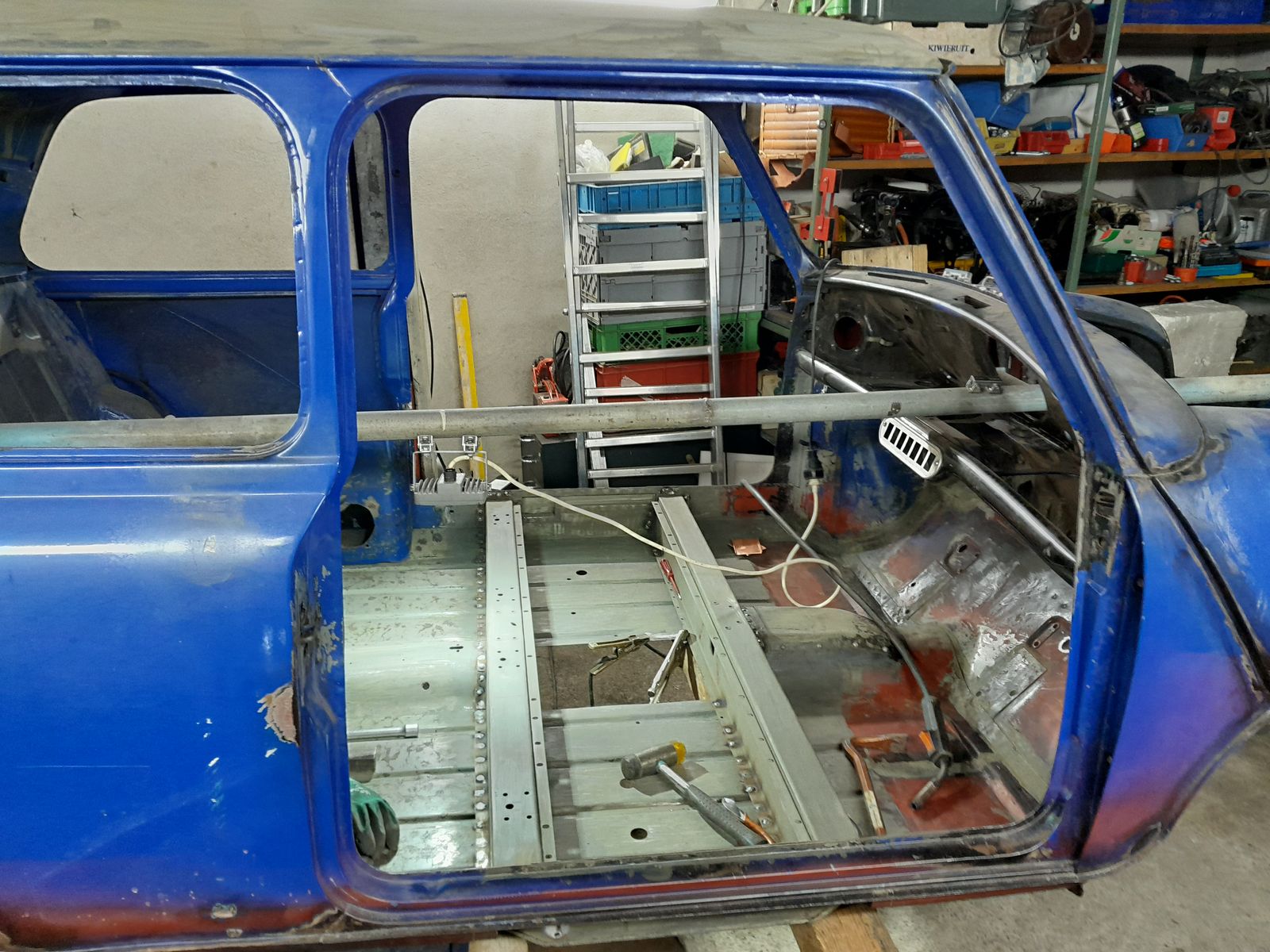

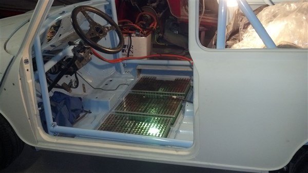

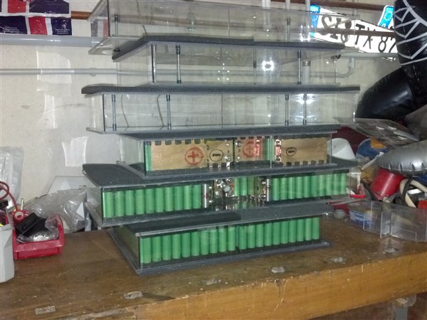

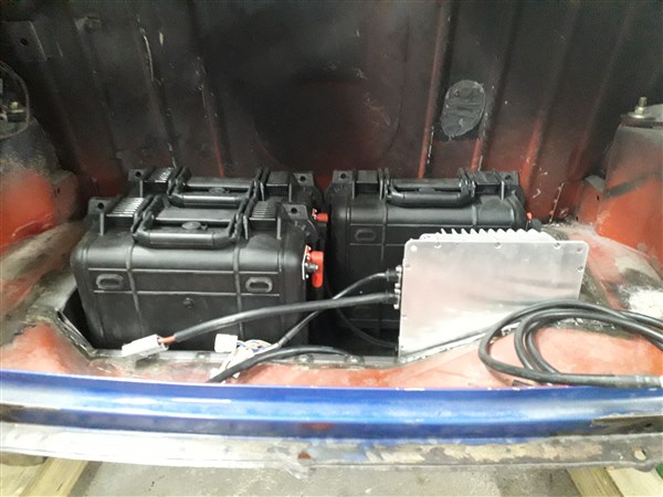

    - Es kommen 50% der Batterien auf die Vorderachse, damit sind 45kg mehr drauf. Bei #1 drehen die Räder jederzeit durch, das ist u.A. schlecht für die 1/4-Meile.
    - Flipfront ist witzig, und man kommt wirklich prima dran wenn mal was ist. Es ist aber nix großes mehr, was da anfällt; mache ich nicht nochmal.

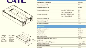

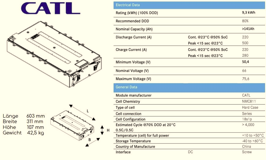

  • 80kW bei 70kg ist schon schön. Ich habe bis jetzt nicht gefunden wo die € 9.000,-- her kommen, erscheint mir aber für einen neuen Motor mit Regler und Getriebe/Differential einigermaßen seriös.

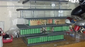

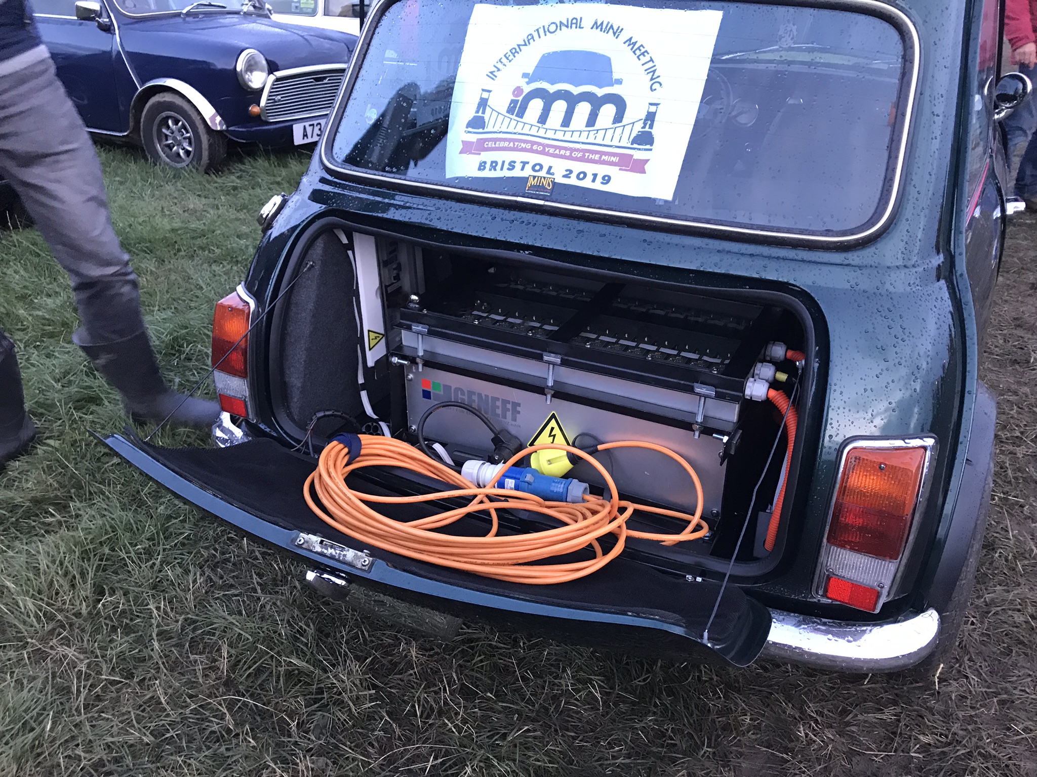

    Eine neue Batterie (der von Swindon angebotene fertige E-Mini hat 24kWh, die sitzt in einem m.E. monströsen Mitteltunnel) kostet sicher mindestens nochmal so viel.
    Aber es hat hier ja auch (zumindest nach meiner Kenntnis) keiner einen brandneuen V-Tech-Motor gekauft um ihn in einen MINI zu verpflanzen. Man sollte also keinen (Benzin-) Apfel mit einer (elektrischen) Birne vergleichen). Ich bin jedenfalls mit meinen gebrauchten Antriebsteilen deutlich drunter geblieben. Angebote für Teile gibt es immer mehr, Preise gehen steil bergab.

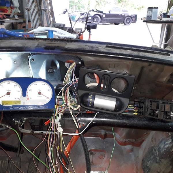

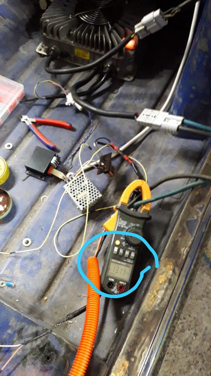

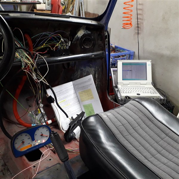

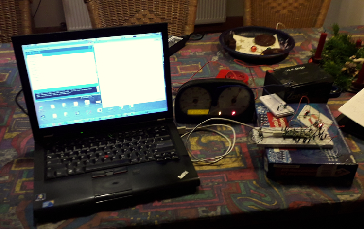

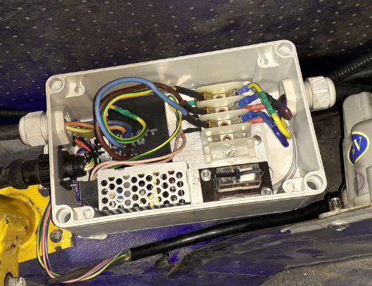

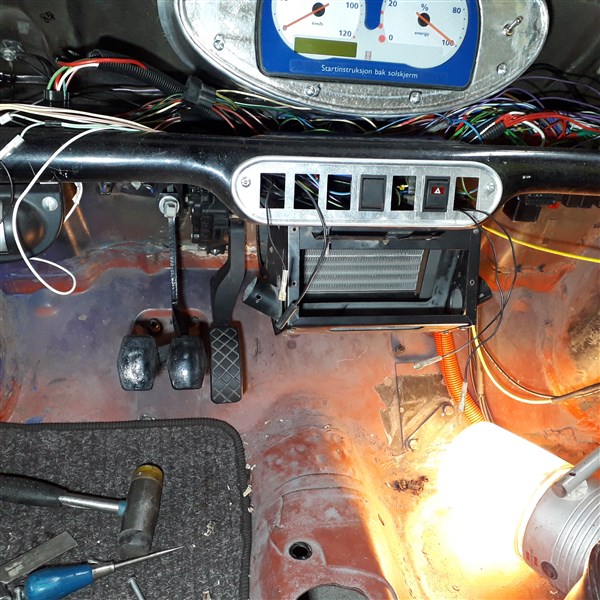

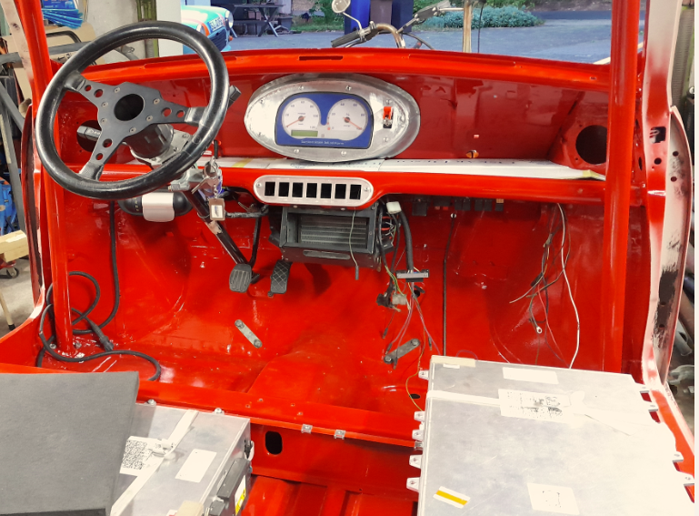

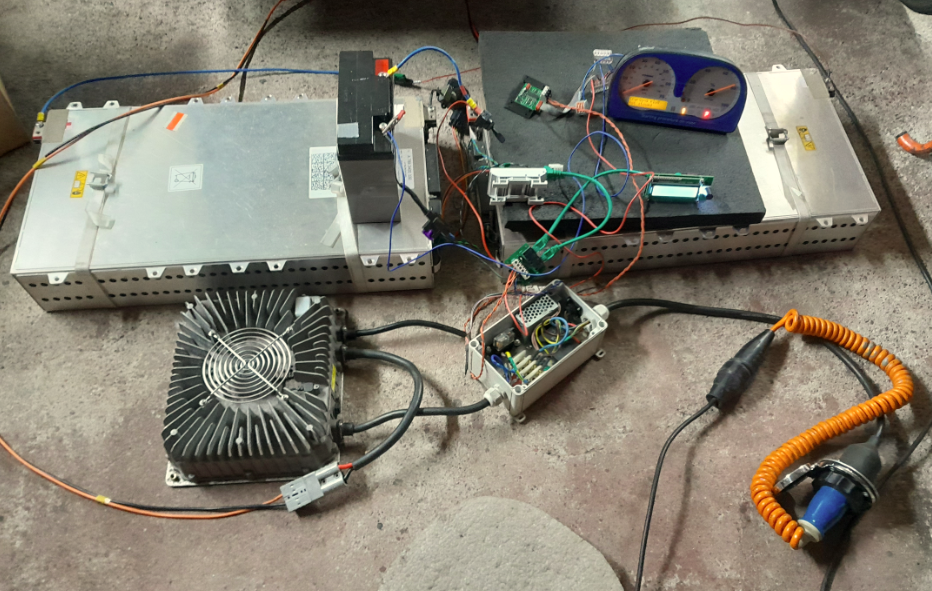

    Heute ist ein guter Tag. Zum ersten mal (genau genommen seit gestern) die 12V-Batterie (Steuerspannung) angeklemmt, heute zwei vertauscht angeschlossene Kabel (und ein vergessenes, nicht angeklemmtes) gefunden, und nach Korrektur macht die Steuerung schon mal was sie soll:
    • geht bei "Stellung II" an,
    • reagiert aufs Bremspedal,
    • blockiert und löst die Parksperre,
    • gibt diverse Fehlermeldungen auf dem Display aus.
    Nächstes Wochenende will ich die Hochvolt-Batterie anklemmen, dann sehen wir mal ob Vorladen und Einschalten der Hauptschütze klappt; wenn ja, könnten sich die Räder aus eigener Kraft drehen!
