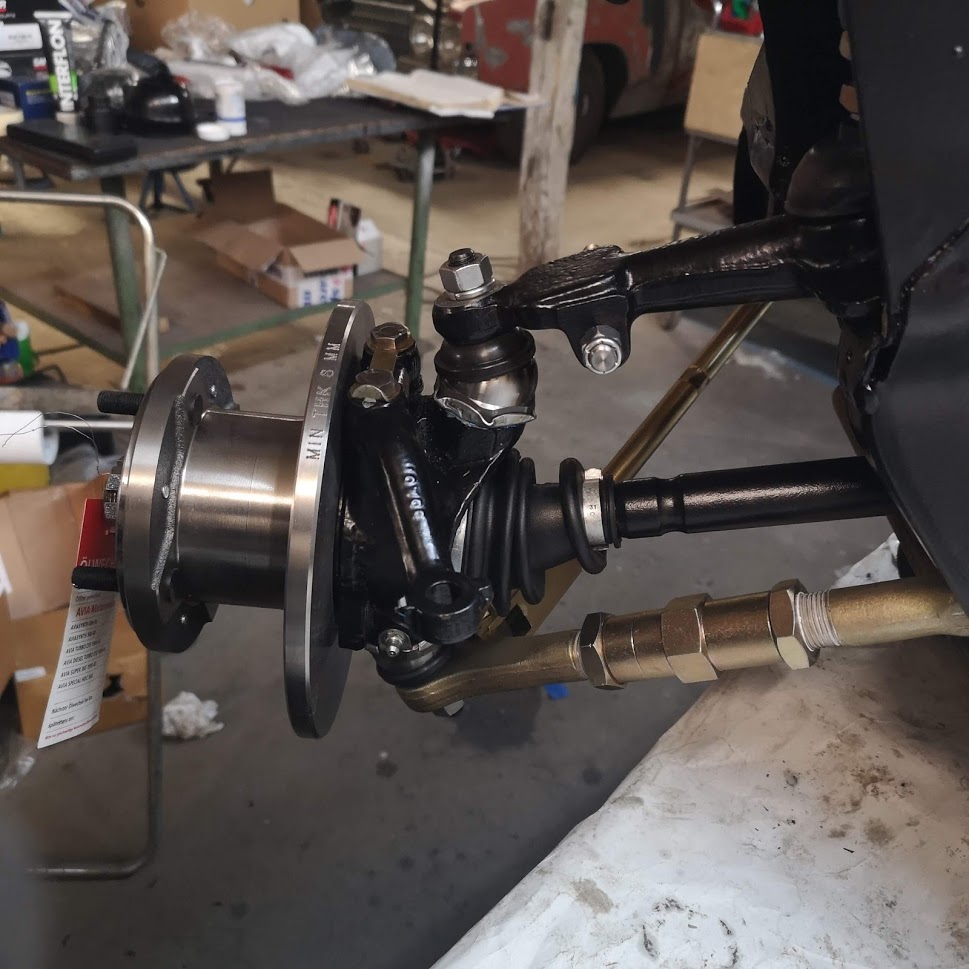

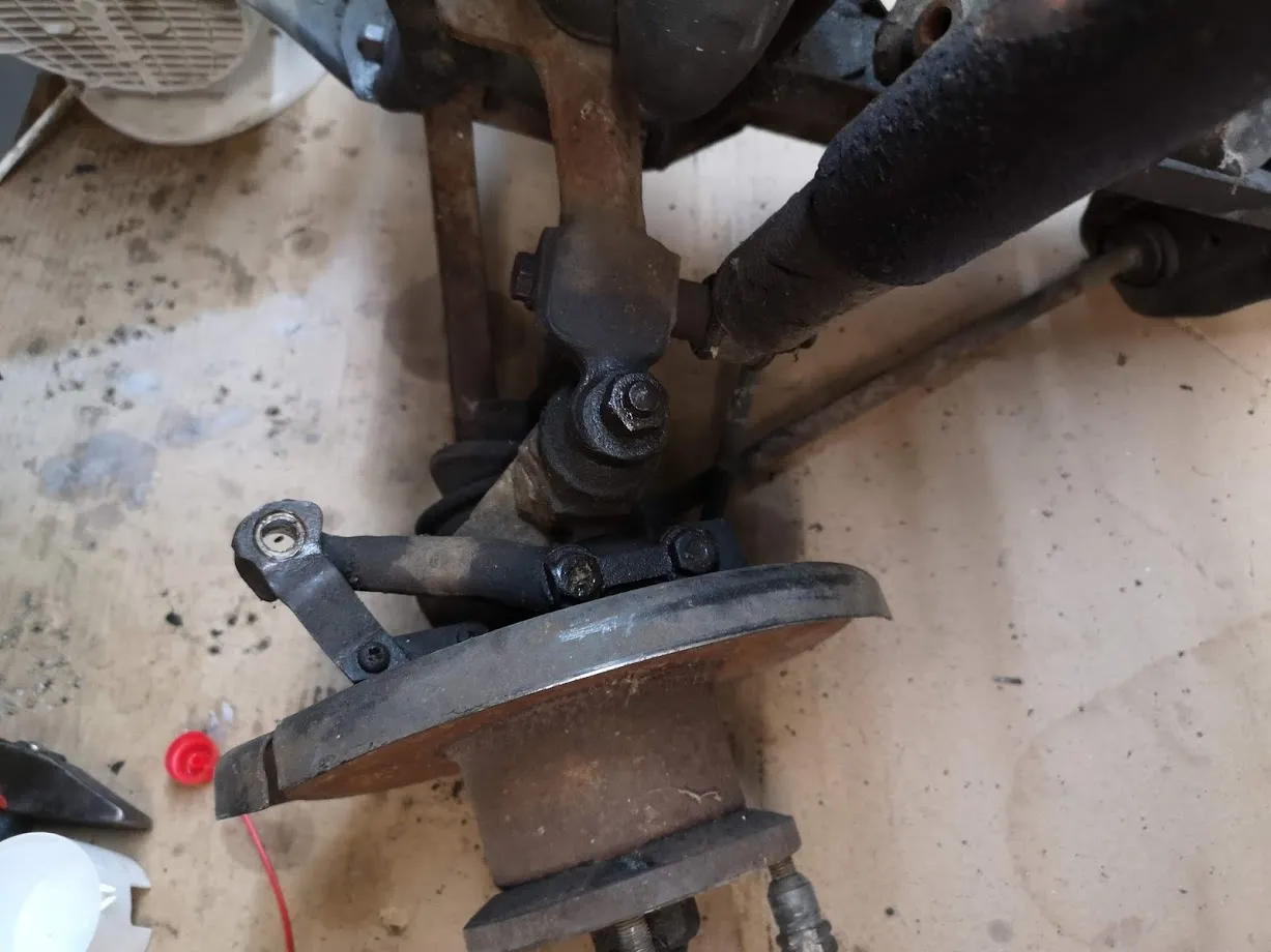

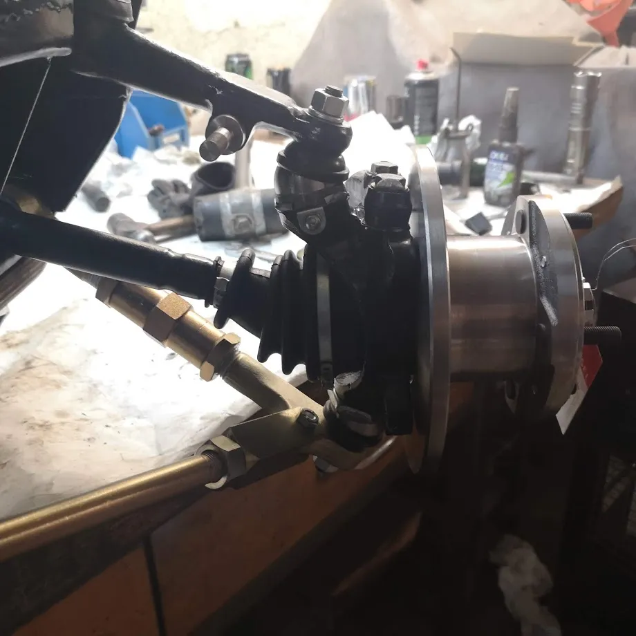

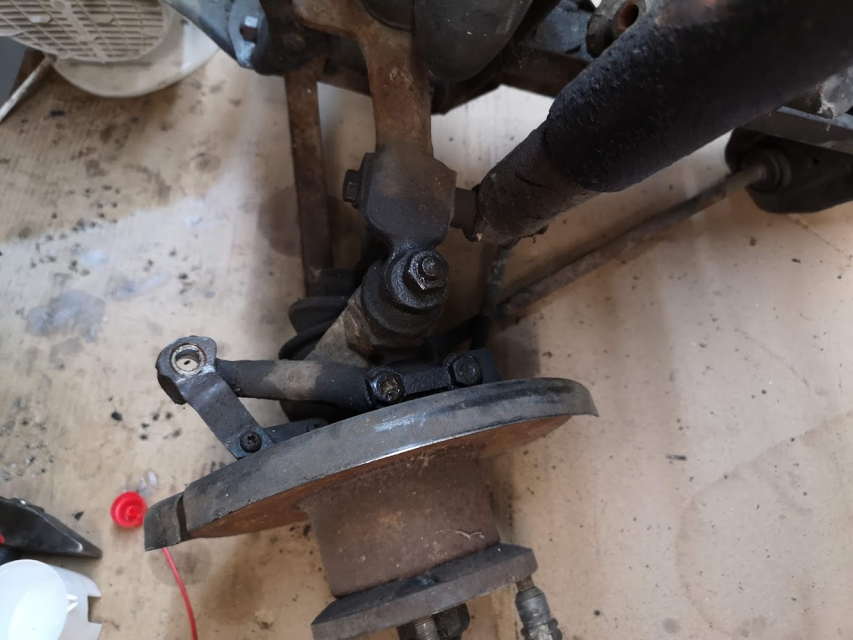

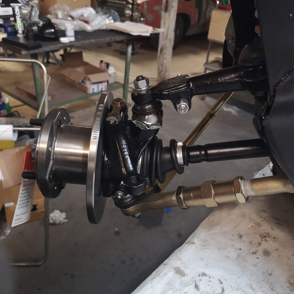

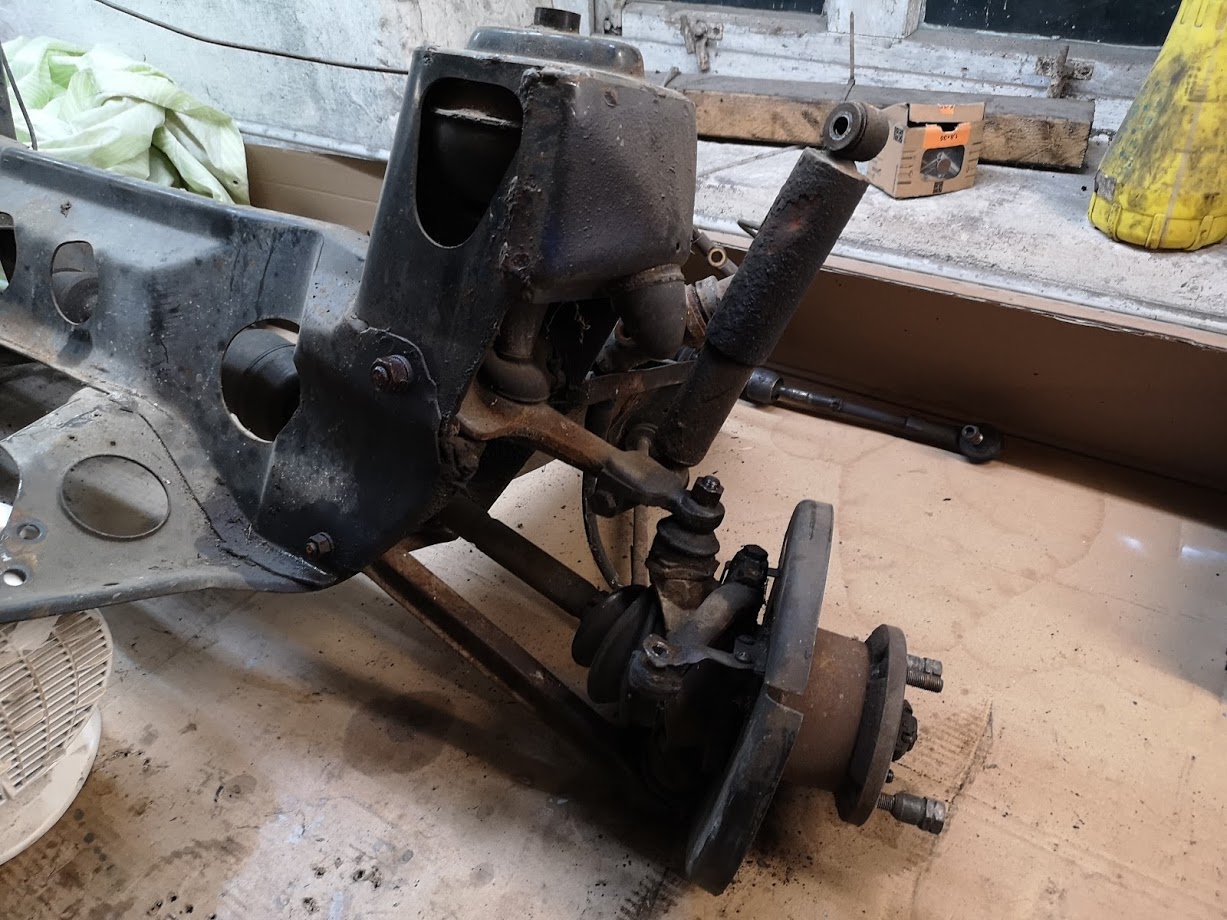

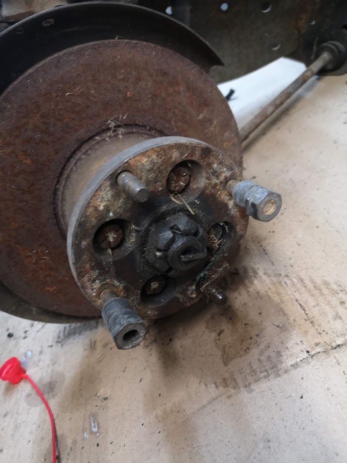

  • Moin, ich baue aktuell eine Vorderachse neu auf, da ich einen stärkeren Motor verbaue. Die Achse (mit Scheibenbremsen) hatte ich noch aus einem Konvolut. Leider sind die originalen Bremsscheiben schon weg, ich erinnere mich nicht mehr welche Größe diese hatten.
    Ich habe nun unter anderem das Kit "MSSK013MS" "BRAKE CONVERSION KIT 8.4" TO 7.5" BRAKES USING MS CALIPERS" von MiniSpares verbaut.
    Passt auch alles Wunderbar, ist gängig, die Bremsscheibe sitzt auch perfekt in den Bremsbacken etc. ABER: Die Bremsschutzbleche passen partout nicht mehr. Nicht nur von der Form her, sondern schlichtweg vom Platz her. Die Bleche passen nicht mehr zwischen Scheibe und Hub.
    Daher 2 Fragen:
    1. Kennt jemand das Problem?
    2. Brauche ich die Bleche überhaupt? Soweit ich es verstehe schützen diese vor Wasser und Dreck, Hitzeschutz ist keine wirkliche Funktion. Der Mini wird eh nur bei gutem Wetter bewegt.
    Angehängt ein paar Bilder vom Ursprung und jetzt.

  • Dann hast Du eine 8,4"-Bremse umgerüstet auf eine 7,5"-Bremse. So wie auch das von Dir verwendete Umbau-Kit bezeichnet ist. Die Staubschutzbleche der vorherigen Bremsanlage passen nun nicht mehr, da sie zu groß für die nunmehr um 0,9" kleinere Bremsscheiben sind. Nach meiner Kenntnis müssen diese Blech nicht unbedingt montiert sein.

    Mich wunder aber dass nun zwischen der Scheibe und der Anlenkung am Hub so wenig Platz ist das gar kein Blech mehr dazwischenpasst. Oder hat die 7,5" Bremse keine Schutzbleche?

    Zu deinen Fragen:
    1. Das Problem kenne ich... Und es liegt einfach am Achsschenkel und auch den Lenkarmen...
    Die original Achsschenkel der 7,5" Bremse (Cooper S, Innocenti Cooper oder frühe 1275 GT) haben eine geringfügig andere Geometrie. Mit dem Auge kaum erkennbar, aber wenn man anfängt zu messen...
    Grundsätzlich passt alles mit den Achsschenkeln für die 8,4" Bremse, aber eben mit den Blechen wird´s eng.
    Es lässt sich aber anpassen... Die Lenkarme der 8,4" Bremse stehen etwas über die Kante des "Hubs" über. Diesen Bereich kann man bedenkenlos weg schleifen... Dazu müssen die Halter der "8,4" Bleche auch noch gekürzt werden, damit die Bleche weiter von der Scheibe entfernt sind, und auch die Bleche ausgeschnitten werden, damit sie nicht mehr am Hub anliegen. Zum Schluss dann ggf. noch den Durchmesser verkleinern... Mit Hilfe der Scheibe den neuen Durchmesser auf den Blechen anreißen, die alte Kante rundum entfernen und gemäß dem neuen Durchmesser die Kante wieder neu umlegen... :rolleyes:
    Ist nicht ganz einfach, denn die Bleche müssen anschließend exakt gerade sein. Andernfalls schleifen sie trotzdem wieder... :rolleyes:
    Ist natürlich viel Arbeit... Aber gute 7,5" Bleche sind eher schwer zu finden...
    2. Auch, wenn ich den Umbau schon mal gemacht habe... Man kommt auch sehr gut ohne diese Bleche zurecht... :biggrin:
    Ich verzichte mittlerweile auf die Bleche, egal ob 8,4" oder 7,5" Bremse... Und ich habe auch trotz defekter Manschetten der Antriebswellengelenke noch nie Fett auf den Scheiben gehabt...:wink:
