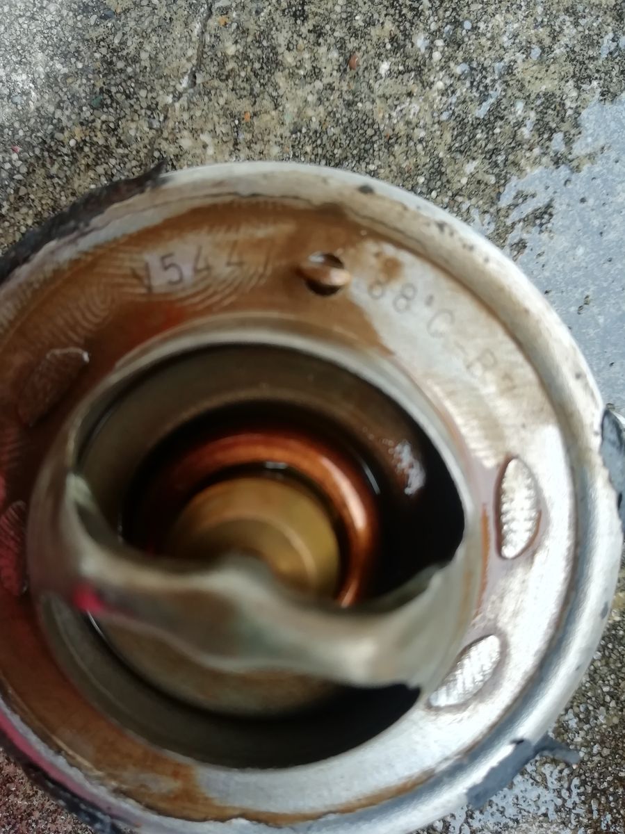

  • So morgen geh ich den Wechsel der Kühlflüssigkeit an :)
    Will gleich das Heizungsventil (rinnt ein wenig) und das Thermostat tauschen.
    Welches Thermostat sollte ich nehmen? Hab ein 74° und 82° neu zuhause. Derzeit ist vermutlich ein 82° vom Vorbesitzer.
    Fahren nur im Sommer damit. Hab gelesen das da ein 74° passen sollte.
    Motor ist ein 1000er mit Stage 1.
    74° oder 82° ? Was soll ich nehmen
    Gibts da Vor und Nachteile.
    lg
  • Für Sommer passt das 74°C Thermostat. Herbst/Frühling braucht dann eigentlich das 82°C, und der Winter das 88°C, zumindest nach Handbuch. Einspritzer fahren übrigens ganzjährig mit 88°C, sonst ist die ECU nicht glücklich. :wink:
    Wenn du nur im Sommer unterwegs bist nimm das 74°C. Größte Gefahr ist dann, dass in der Übergangszeit die Heizung nicht richtig warm wird, aber das sollte zu verschmerzen sein.
