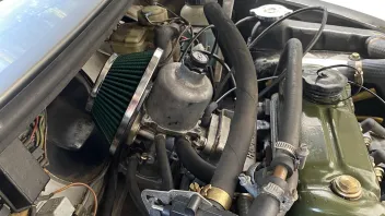

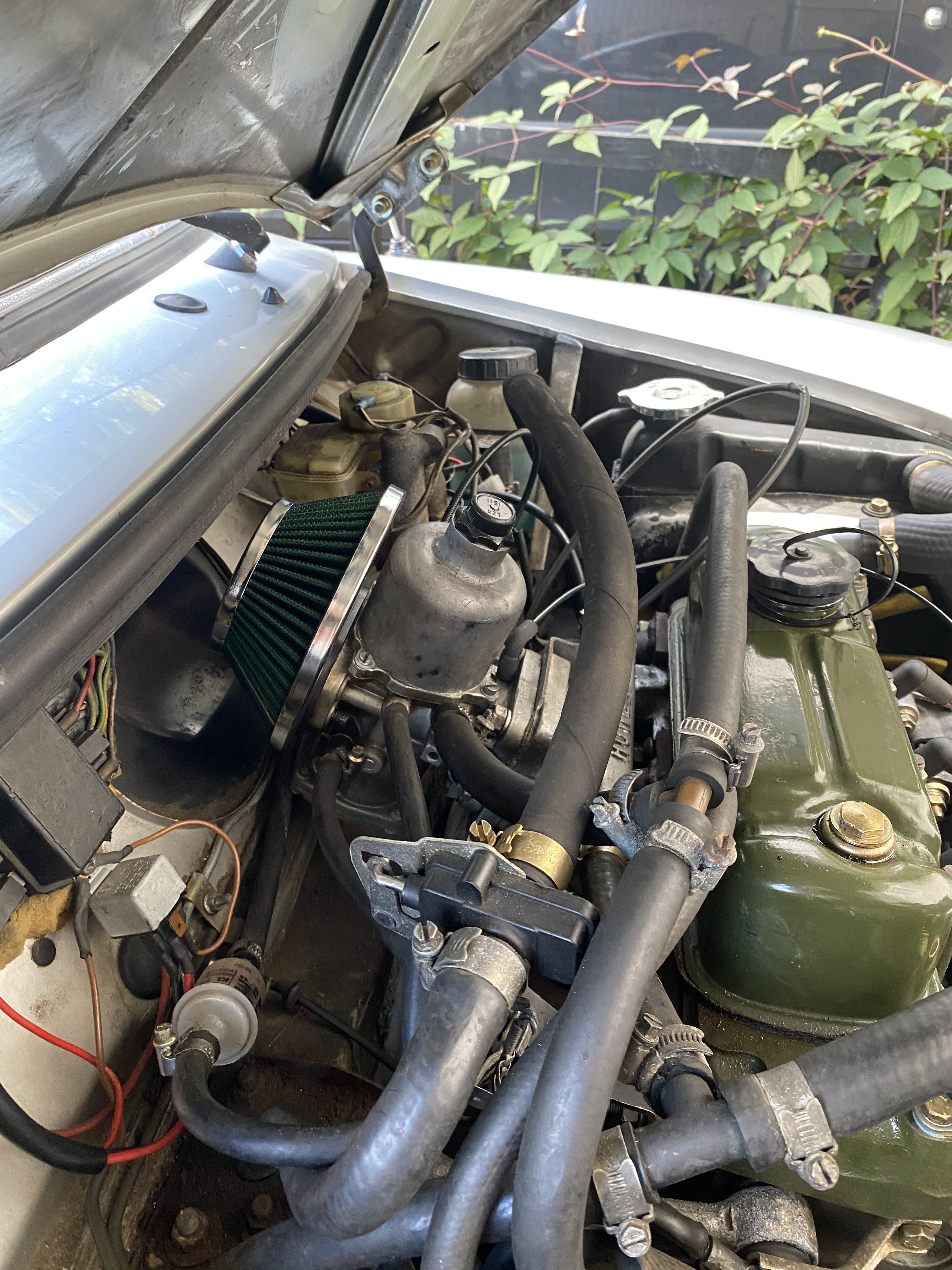

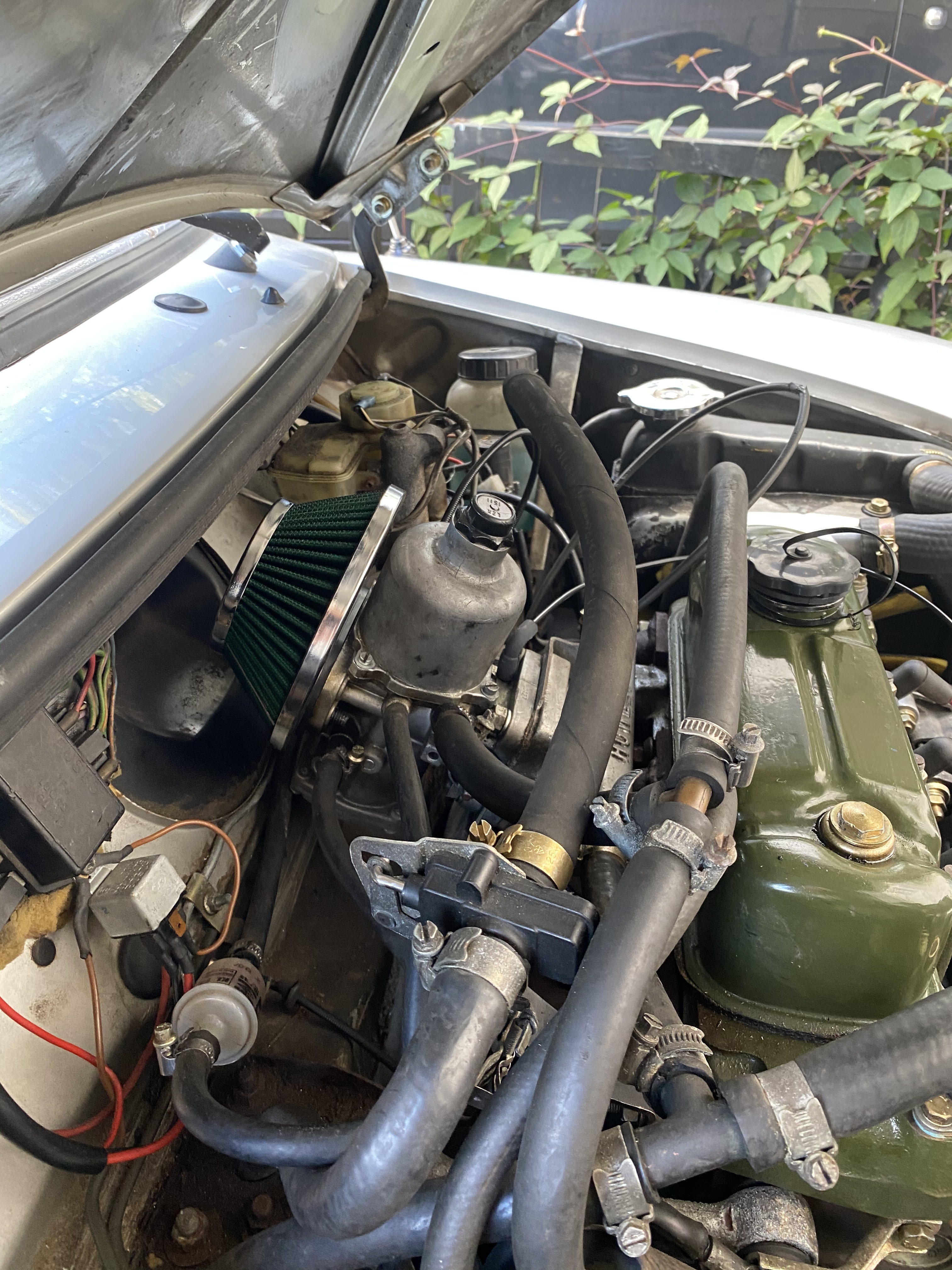

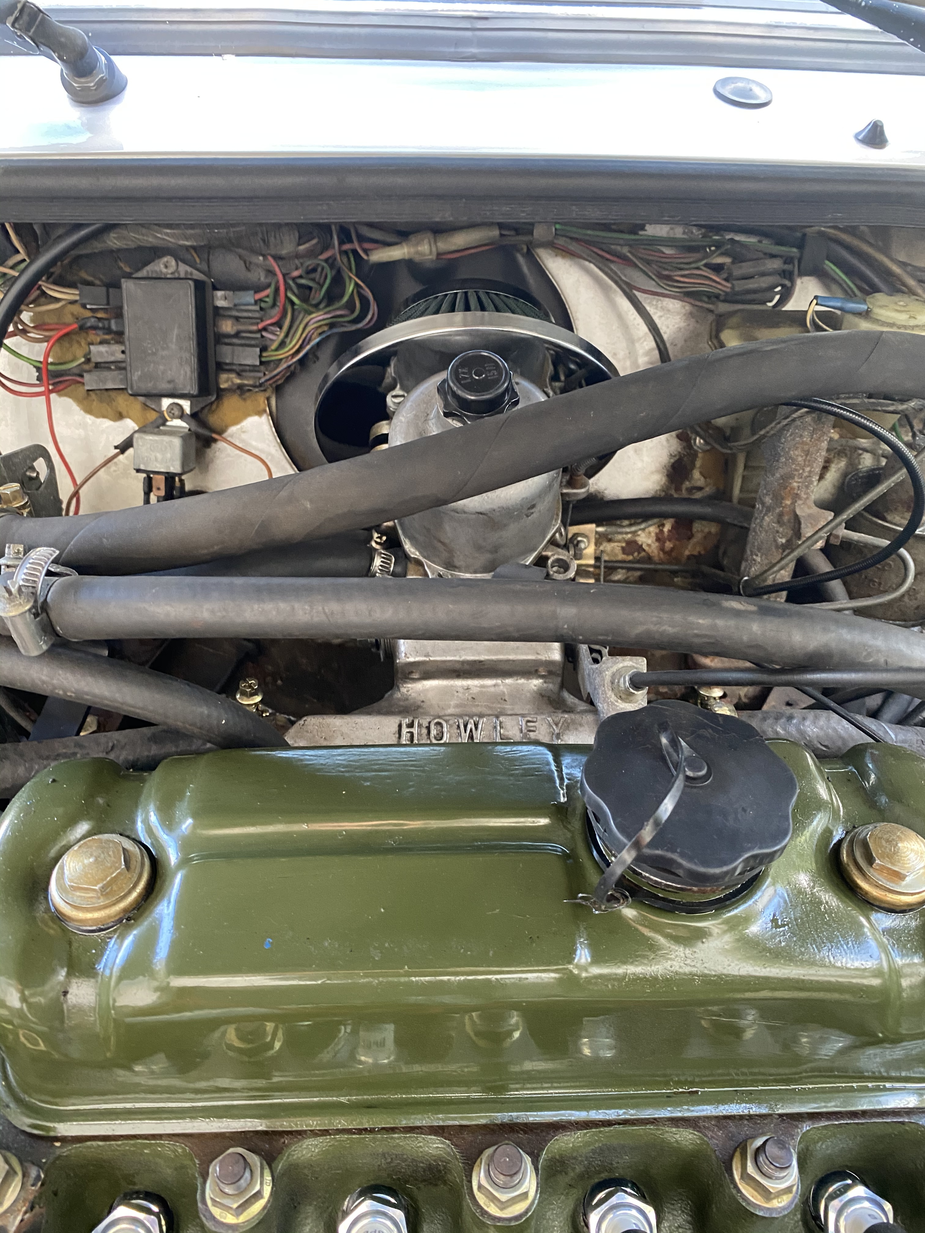

    - Luftfilter ist ein offener, konischer Fletscher Luftfilter (analog K&N)
    - Vergasernadel kann ich leider nicht sagen. Kann man denn pauschal sagen welch Vergasernadel passen würde?
    - Beim Verteiler weiß ich nur, dass ein neuer 1300 A+ verbaut ist.

    Jetzt wird es ziemlich schwierig, da die Charakteristik = Effizienz eines 'Fletscher' Luftfilters mir völlig unbekannt ist.
    Wäre es analog eines originalen K&N Filters, dann wäre ich sehr überrascht, kann aber sein. Meist sind es recht untaugliche 'Kopien', die eben nicht kopieren, sondern durch einen günstigeren Kaufpreis überzeugen sollen.
    Somit könnten jetzt in Bezug auf die Nadelauswahl --noch l a n g e vor der Einstellung, erst die Auswahl-- umfangreiche Testfahrten vor die Einstellung gesetzt sein, um erst einmal ein Profil zu finden, welches mit der Beatmung des Motors korrespondiert, zumindestens halbwegs.
    Beim Verteiler hilft es oft, die seitlich am Gehäuse eingegossene oder auch 'gestempelte' Nr. abzulesedn , zu vergleichen.
    Die Nockenwelle käme aber mit keinem (!) Serienverteiler gut klar.

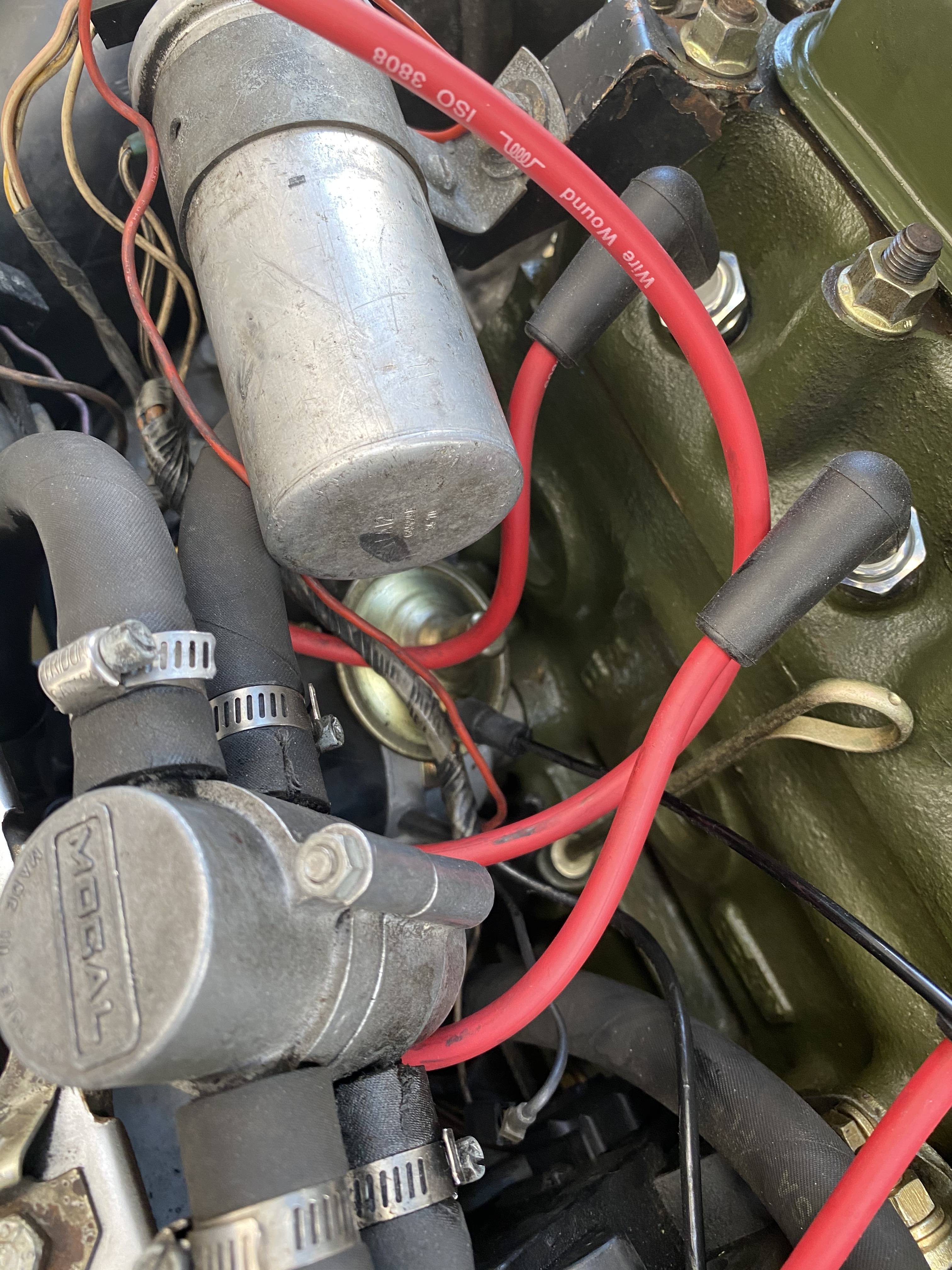

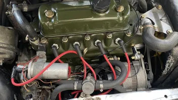

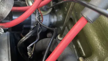

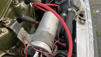

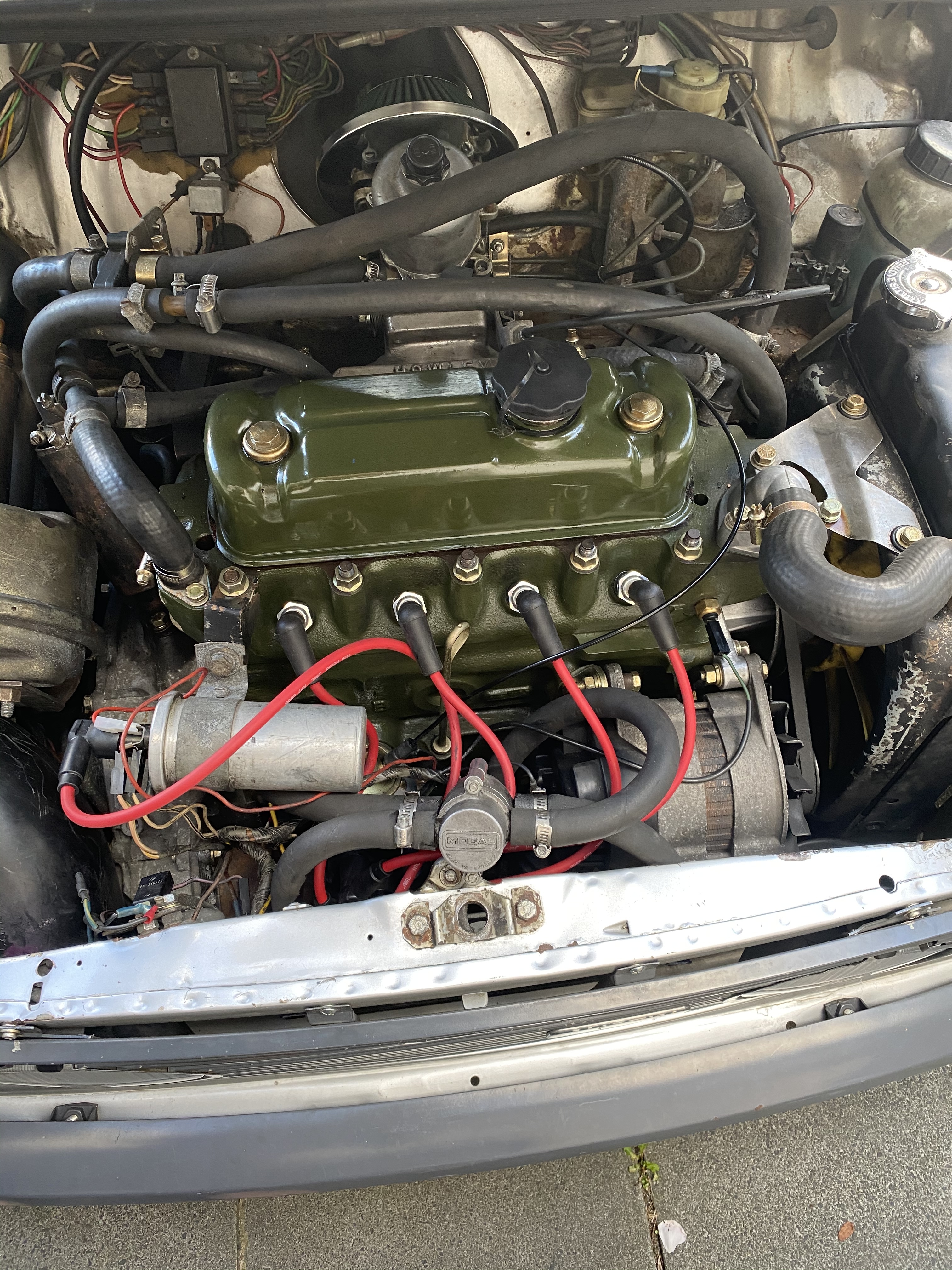

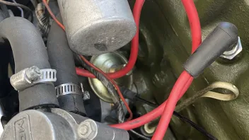

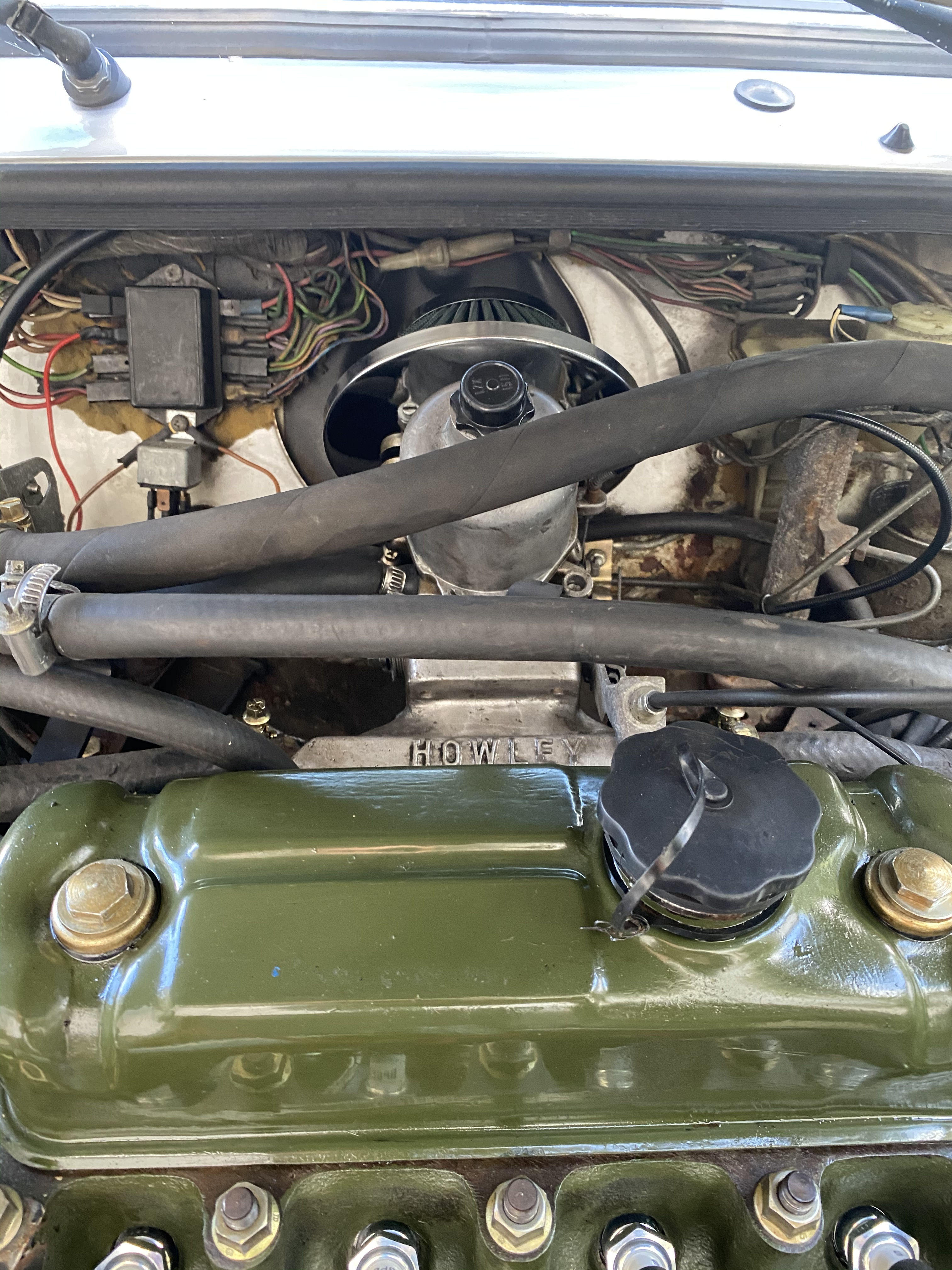

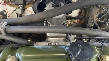

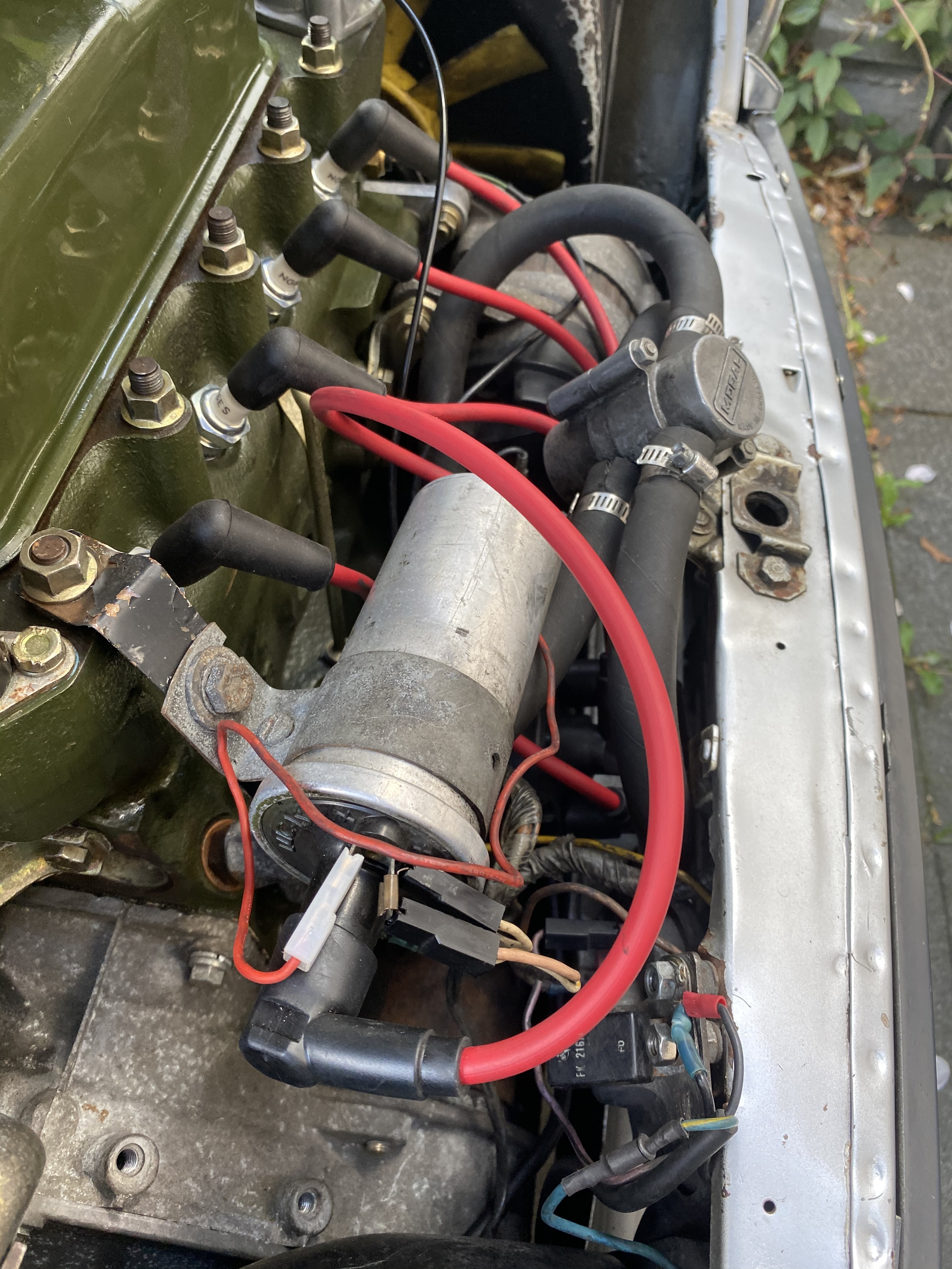

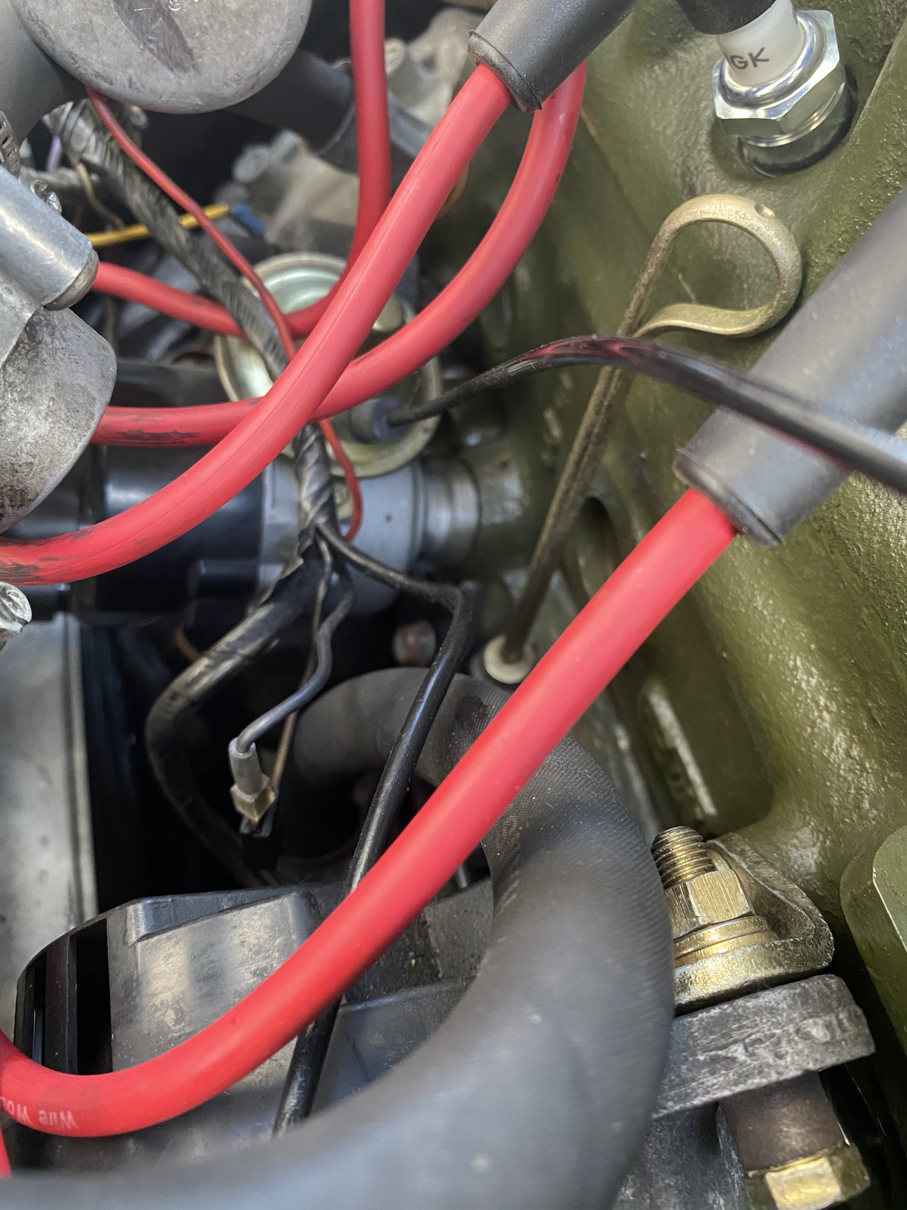

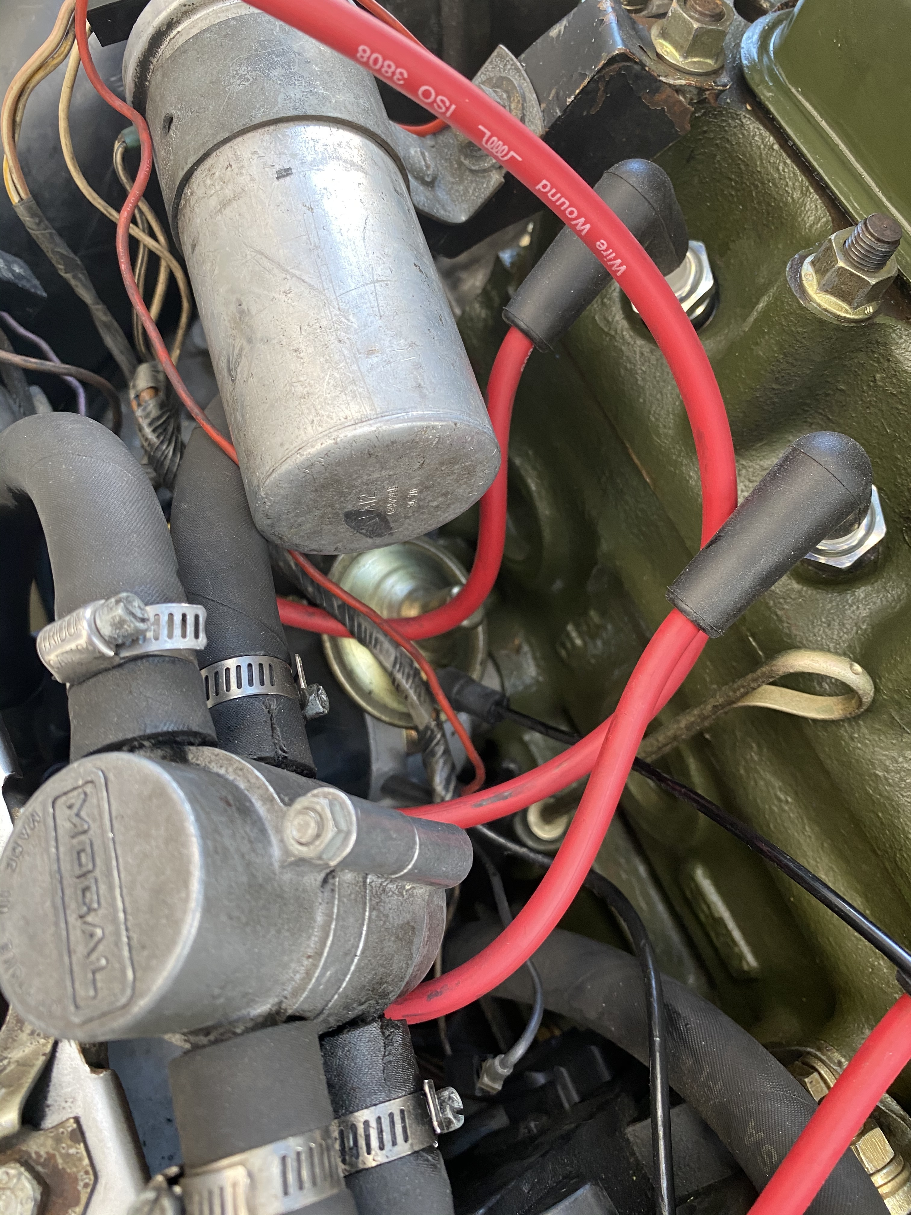

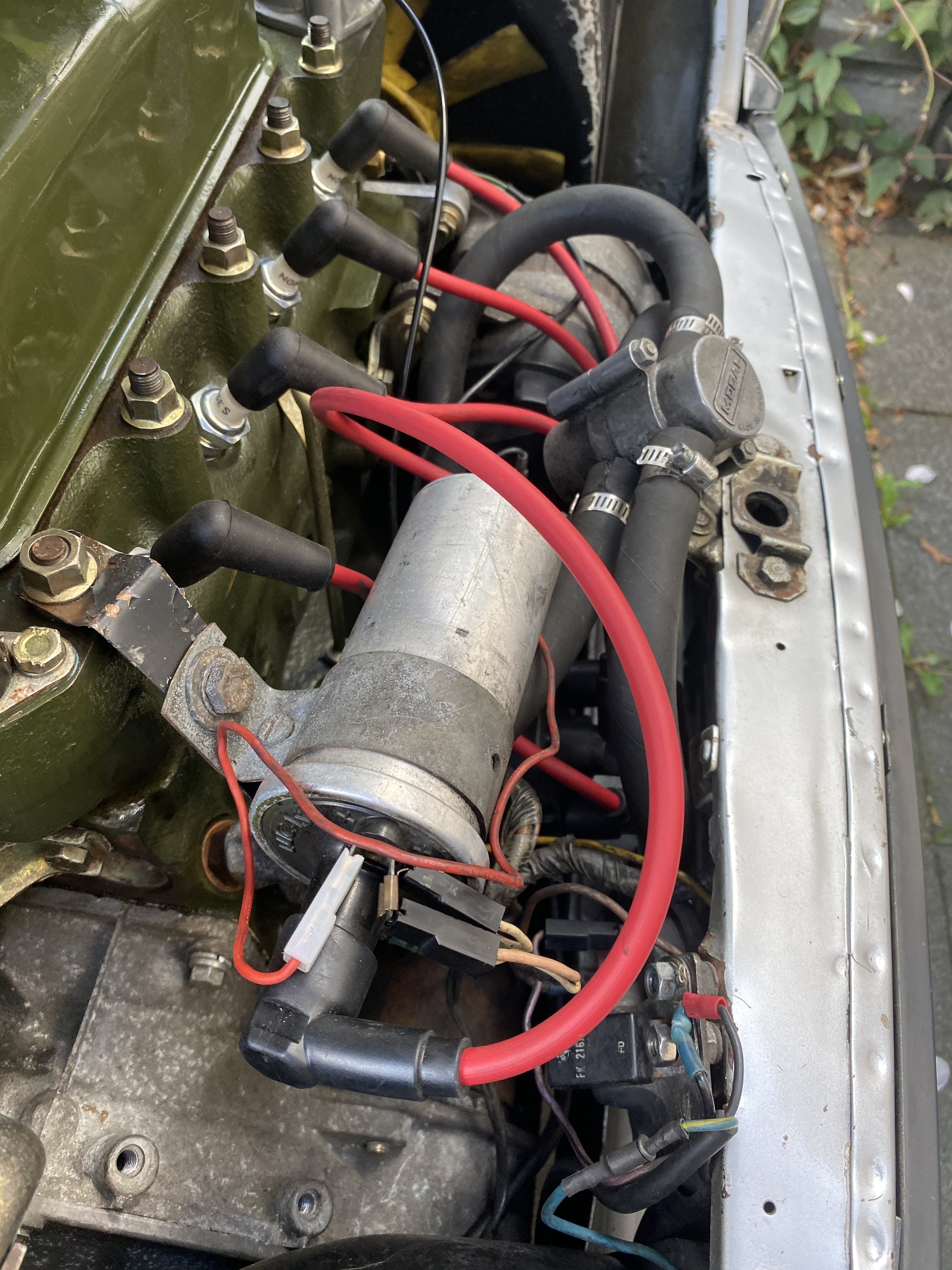

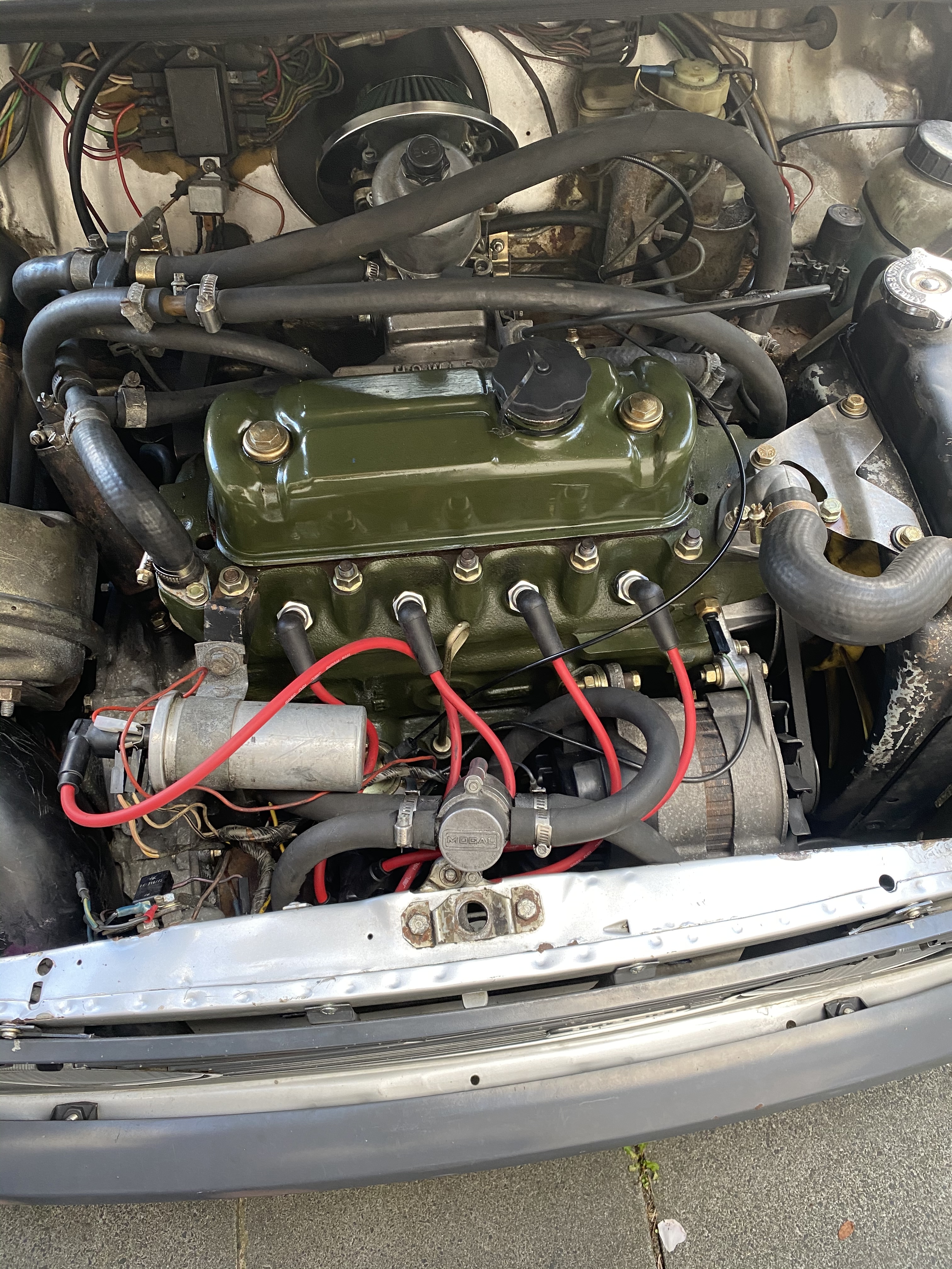

    - Bei dem Verteiler erkenne ich leider keine Nummer, daher hänge ich einmal ein paar Fotos aus dem Motorraum an (ich bin aber nicht sicher ob man darauf genug erkennt.
    - Der Fletcher Luftfilter ist quasi eine „Empfehlung“ der http://www.minispeed.com/k98/sportluftfilter.html homepage
    Ich habe angefangen mich in das Thema Nadeln für den Vergaser einzulesen ... da ich keine Ahnung habe welche Nadel verbaut wurde bzw. ob diese verändert wurde überlege ich eine Standardnadel einzubauen ... wäre aus Eurer Sicht eine BDL eine gute Wahl? Oder lässt sich das nur mit viel ausprobiere herausfinden?
    Grüße und einen schönen Sonntag, Philipp
  • Die BDL wird mit hoher Wahrscheinlichkeit NICHT passen...
    Die BDL ist die Standard-Nadel für den MG Metro und ist nahezu 100% identisch zur BFY, welche die Standard-Nadel für den MKV Vergaser-Cooper ist.
    Beides also Nadeln für serienmäßige, nicht getunte Motoren. Die kommen schon mit mildem Tuning ála Stage 1 (Auspuff / Krümmer, Ansaugbrücke und K&N Filter-Einsatz im Original-Gehäuse) nicht mehr zurecht...
    Zum Verteiler: Auf den Fotos erkennt man, dass es ein 59D Verteiler ist. Das sagt aber wiederum nichts über seine Verstellkurve aus. Auf den vorletzten Foto erkennt man, dass 2 Kabel (rot und schwarz) aus dem Verteiler kommen. Das rote Kabel geht zum + Anschluss der Zündspule.
    Der Verteiler wurde also auf elektronische Zündung umgebaut oder schon so gekauft.
    Es könnte durchaus ein Verteiler sein, der für scharfe Nockenwelle angepasst und auf Elektronik umgerüstet wurde...
    Es könnte evtl. dieser sein: http://www.minispares.com/product/Classic/Electrics/Ignition/C-27H7702.aspx?0908&ReturnUrl=/search/classic/distributor%20.aspx|Back%20to%20search
    Das bleibt aber alles ein "Stochern im Dunklen". Vielleicht kann ja der Bruder, der ihn vermutlich eingebaut hat, Licht ins Dunkle bringen...

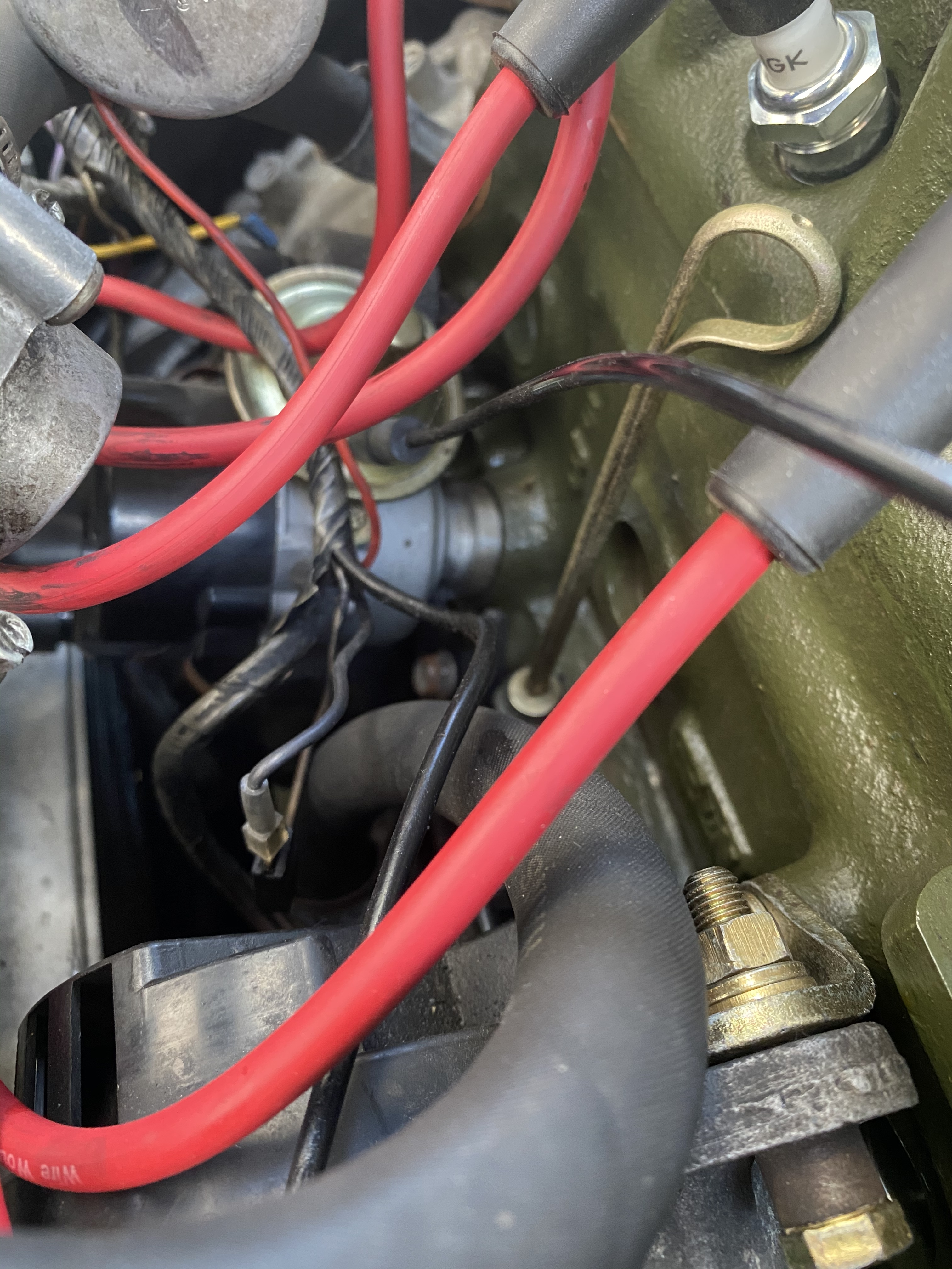

    Was man auch noch erkennt, ist dass der Mini eine "Start-Anhebung" für die Zündung hat (Ballast Ignition).
    An der Zündspule (+) sind neben dem roten Kabel vom Verteiler noch ein rosa/weißes sowie ein weiß/gelbes Kabel angeschlossen.
    Rosa/weiß ist ein Widerstandskabel, welches die Spule bei laufendem Motor mit etwa 9V versorgt.
    Das weiß/gelbe Kabel kommt vom Anlasser-Magnetschalter und schaltet beim Anlassen volle 12V zur Spule.
    Es gibt elektronische Zündmodule, die mit beiden Spannungen zurecht kommen.
    Andere wollen ihre 12V haben, damit sie sauber arbeiten. Bei denen wäre es ein Problem, wenn sie bei Ballast-Ignition am + der Spule hängen.
    Die brauchen ihre eigene 12V Versorgung vom Sicherungskasten...
