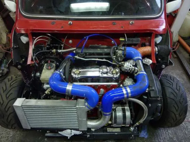

  • und weiter.
    Dummy Hilfsrahmen raus und den richtigen rein, ist auch ein alter, also kein MPI/SPI.
    Den Verdichter habe ich mit dem Auslass nach oben gedreht und die Halterung für die Wastegatedose abgeflext.
    Einen neuen Stahlhalter angebracht.
    so Lars, wie Du schon sagtest, musste ich trotzdem noch an der Stirnwand flexen um den Motor schön unter zu bringen.
    Er sitzt jetzt unten in den Lagern, muss dann mal sehen wie weit er noch nach vorne kommt wenn ich den langen Knochen vom MPI montiere.
    Allerdings passt die Wastegatedose so immer noch nicht rein, da muss wohl noch etwas mehr in Richtung Hauptbremszylinder weg.
    Grüße Ralf

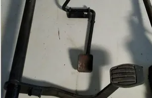

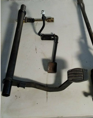

  • Ist ein Gestänge das den ganzen Krempel im Fußraum von links nach rechts verlagert.
    Muss schauen ob ich eines hier herumliegen habe...
    (den grünen zu früh verkauft?)
    MfG
    Schelle

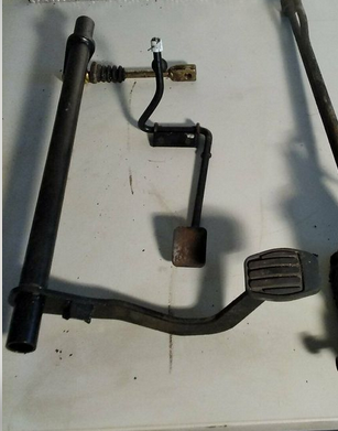

  • Bild aus Kleinanzeigen kopiert. Die richtige Pedalbox und der Halter rechts werden auch gebraucht.
    Der BlechBernd
    oha, dann benötige ich die entspr. Pedalbox ja auch noch. Beim Van war nur die Pedalbox für direkten Anschluss an den Bremszylinder bei.
    Wenn neue Pedalbox, dann doch direkt eine wo die Zylinder dran sind? Dann könnte ich mir auch den Servo sparen, kostet ja auch wieder Geld und Platz.
    Oder die vorhandene Box rüber auf die rechte Seite. :innocent:
    Grüße Ralf

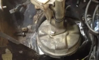

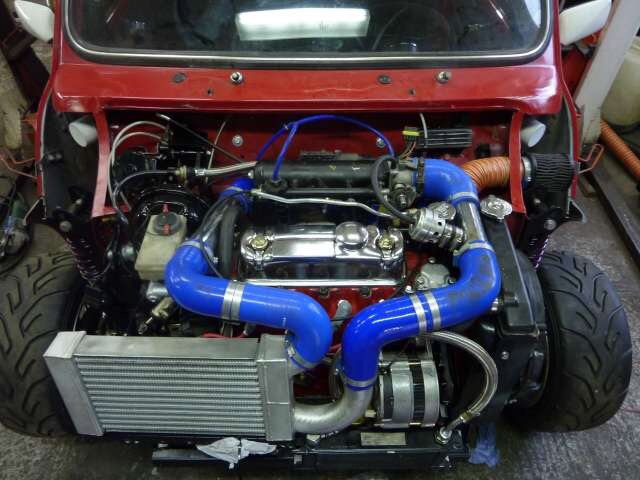

  • Es gäbe ja auch noch die Möglichkeit den BKV mit stehendem HBZ rechts zu installieren. Das spart jede Menge Platz im Motorraum.
    Du musst ja ohnehin die Geometrie im Bereich der Ansaugung noch etwas aufschneiden.
    Bild von Olli Kestings HP geborgt ;-)
    Der BlechBernd

    Möglich wäre aber ein in-line Servo nur im vorderen Kreis wie beim Inno-Cooper und dieses kann "theoretisch" sogar im Kofferraum eingebaut sein...
    Das Servo könnte man jederzeit außerhalb des Motorraums, z.B. auf der Beifahrerseite unter´m Armaturenbrett verbauen...

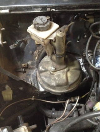

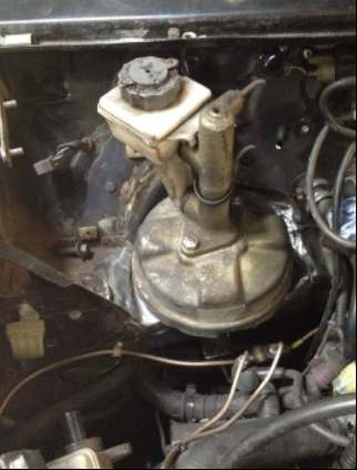

  • @ Blech Bernd: das wäre dann wohl dieser Servo, oder. War auch im Fundus mit dabei.
    Nein dieses Servo auf dem Foto ist ein sogenanntes in-line Servo wie von mir beschrieben, welches in Ein-Kreis Systemen wie z.B. Cooper S eingebaut wurde. Beim Inno-Cooper sitzt so etwas nur im vorderen Kreis.
    Das von Bernd gezeigte, stehende Servo stammt z.B. aus dem Austin/MG Metro und hat einen stehenden HBZ.
    Dafür muss rechts im Bereich der Traverse/Spritzwand entsprechend umgebaut werde.
    Betätigung dann über das Gestänge für spätere Minis mit BKV rechts im Motorraum...

  • Wie Diddi schon geschrieben hat, ist das ein Inline BKV für den vorderen Bremskreis.
    Allerdings sind die Dinger anfällig für Undichtigkeit (Bremsflüssigkeit sammelt sich in der Membrankammer) und Überholsätze sind fast nicht mehr erhältlich.
    Die originale Cooper S Version gibt es allerdings noch neu bei den Teilehändlern. Aber wegen den Platzproblemen brauchst du entweder die Umlenkung oder RHD.
    Der BlechBernd
