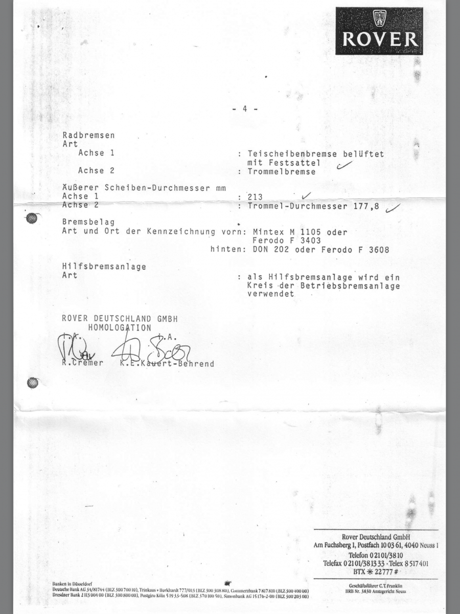

gibt es denn eine Nachrüstpflicht für Fahrzeuge die ursprünglich keinen BKV hatten?
Nun du rüstest auf Turbo um, und da gibt es von Rover eine Freigabe. Da steht drin was es braucht
Z.B....
Es gibt aber auch noch ein Gutachten vom TÜV Stuttgart, Typprüfstelle, von `88, wo von einem Servo nicht die Rede ist. Nur von einer 2-Kreis Bremsanlage...
Wobei das meiner (persönlichen) Meinung nach schon sehr grenzwertig ist...
Es gibt auch Minis, die den BKV, bei einem Linkslenker im Beifahrer Fußraum eingetragen haben, also den vom Inno.

Dass ein Mini mit BKV nicht besser bremst, ist vollkommen richtig. Der BKV reduziert nur die erforderliche Pedalkraft auf etwa die Hälfte...
Mit dem Bugatti-Vergleich habe ich nichts anderes gemacht wie du. Äpfel mit Birnen verglichen...
Rundstrecken Renner ala Swiftune und HTWT fahren nicht im Straßenverkehr. Bugatti Typ 54 mit Seilzugbremsen schon...
911er hatte serienmäßig keinen BKV, aber auch eine darauf angepasste Bremshydraulik...
Der Van, um den es hier geht, hatte ab Werk auch keinen BKV, aber auch nur ca. 40 Ponys. Jetzt bekommt er einen großen Motor mit "Luftpumpe", was die Leistung wahrscheinlich auf etwa das 3-fache anhebt... GeTÜVt wird er dann mit einer Freigabe von Rover, die auf dem ERA basiert, der einen BKV hatte...
Schraub mal in den alten 911er einen 3,8L Sechszylinder rein und fahr zum TÜV mit dem Argument, dass er ab Werk ja auch keinen BKV hatte...
Unter´m Strich bleibt dann weiterhin die Forderung der StvZO, dass jeder Fahrer mit dem Auto (und seiner Bremse) zurecht kommen muss...
