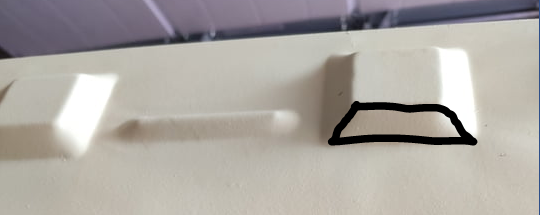

also wenn sich da tatsächlich noch irgendwo Kondenswasser bildet, läuft das nach unten an die tiefsten Stellen und nicht oben an den Kästen raus.
Genau unten an den tiefsten Stellen vorne und hinten befinden sich die offenen Hutzen.
Hierdurch wird der Schweller komplett hinterlüftet.
Dann schau mal, wo sich der senkrechte Innenschweller im Verhältnis zu deiner Öffnung befindet...
Hier ist eine Schnittzeichnung vom Schweller-Kastenprofil
Diese "Öffnungen" hat der Schweller nur, um für die aufgeschweißten Fließbandaufnahmen Platz zu schaffen.
Die Idee hinter diesen Schweller ist ja, ihn einfach über sämtliche Unebenheiten der original Bodengruppe drüber zu schweißen. Mit einer Be/Entlüftung hat das leider nichts zu tun.
