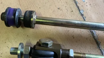

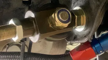

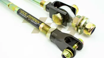

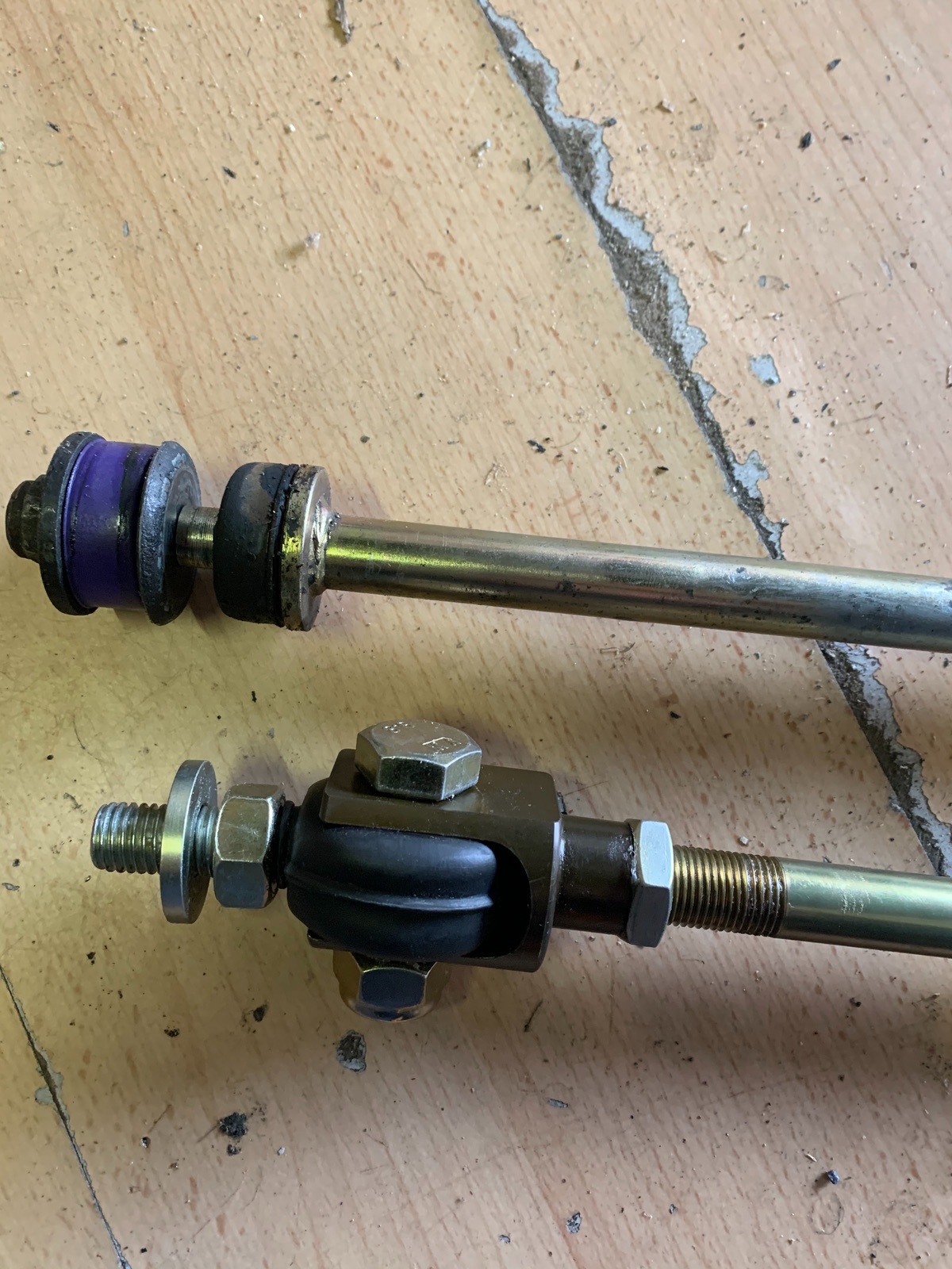

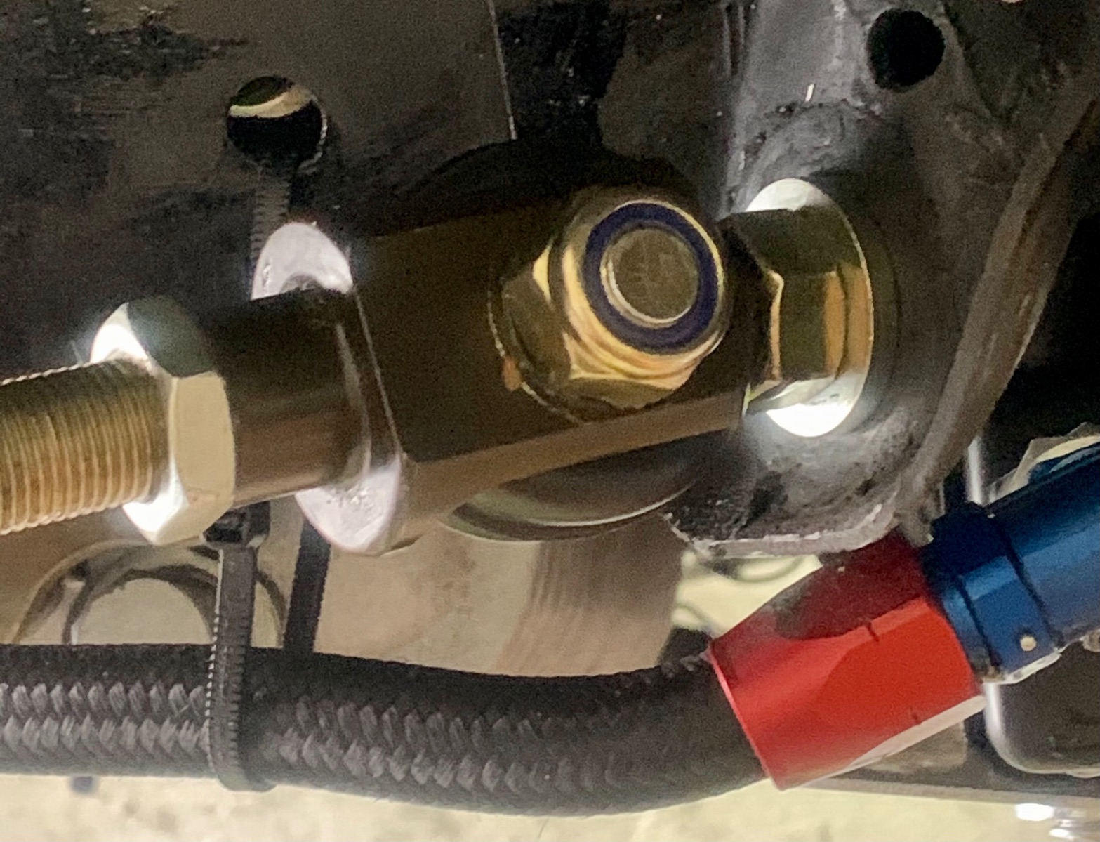

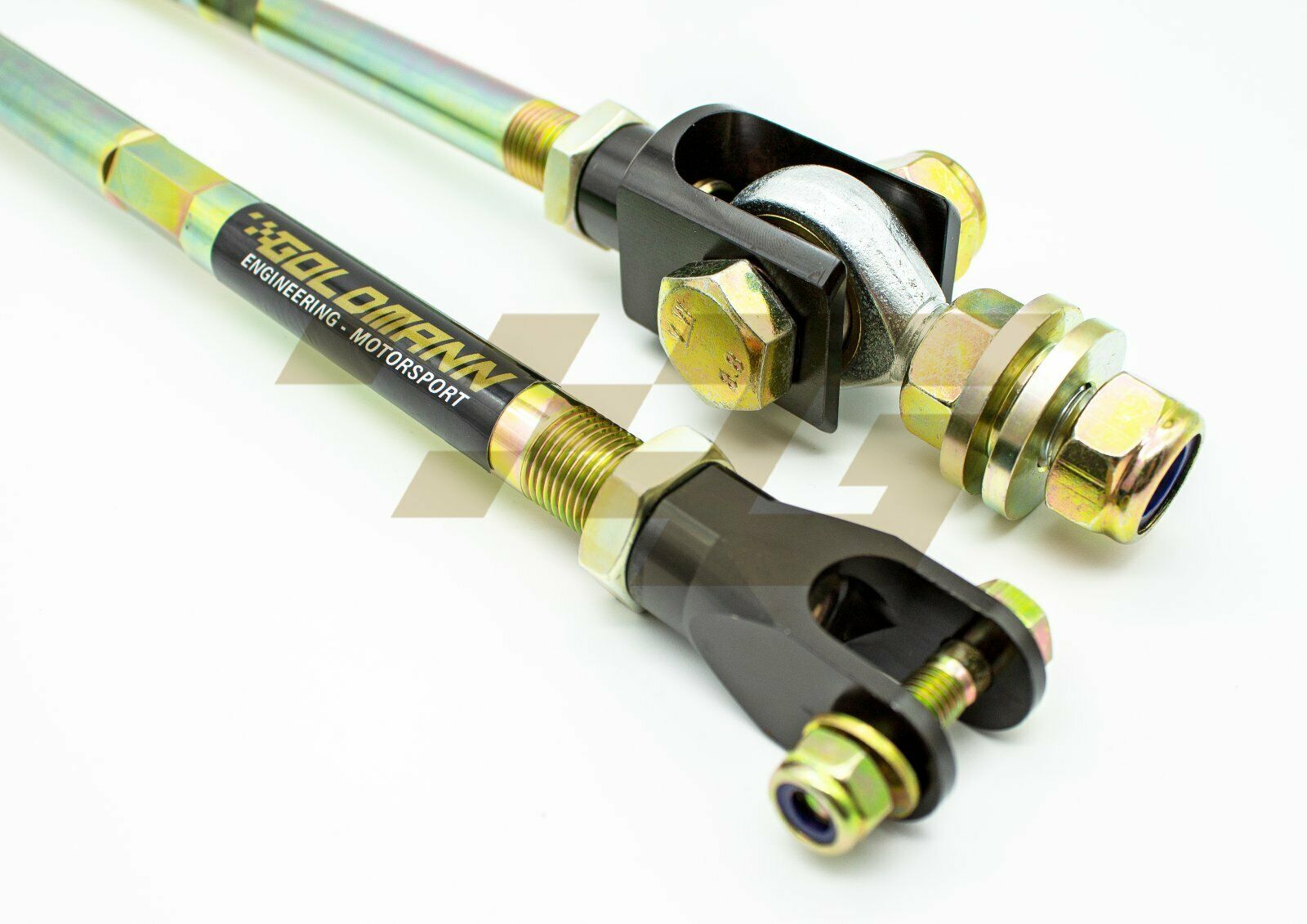

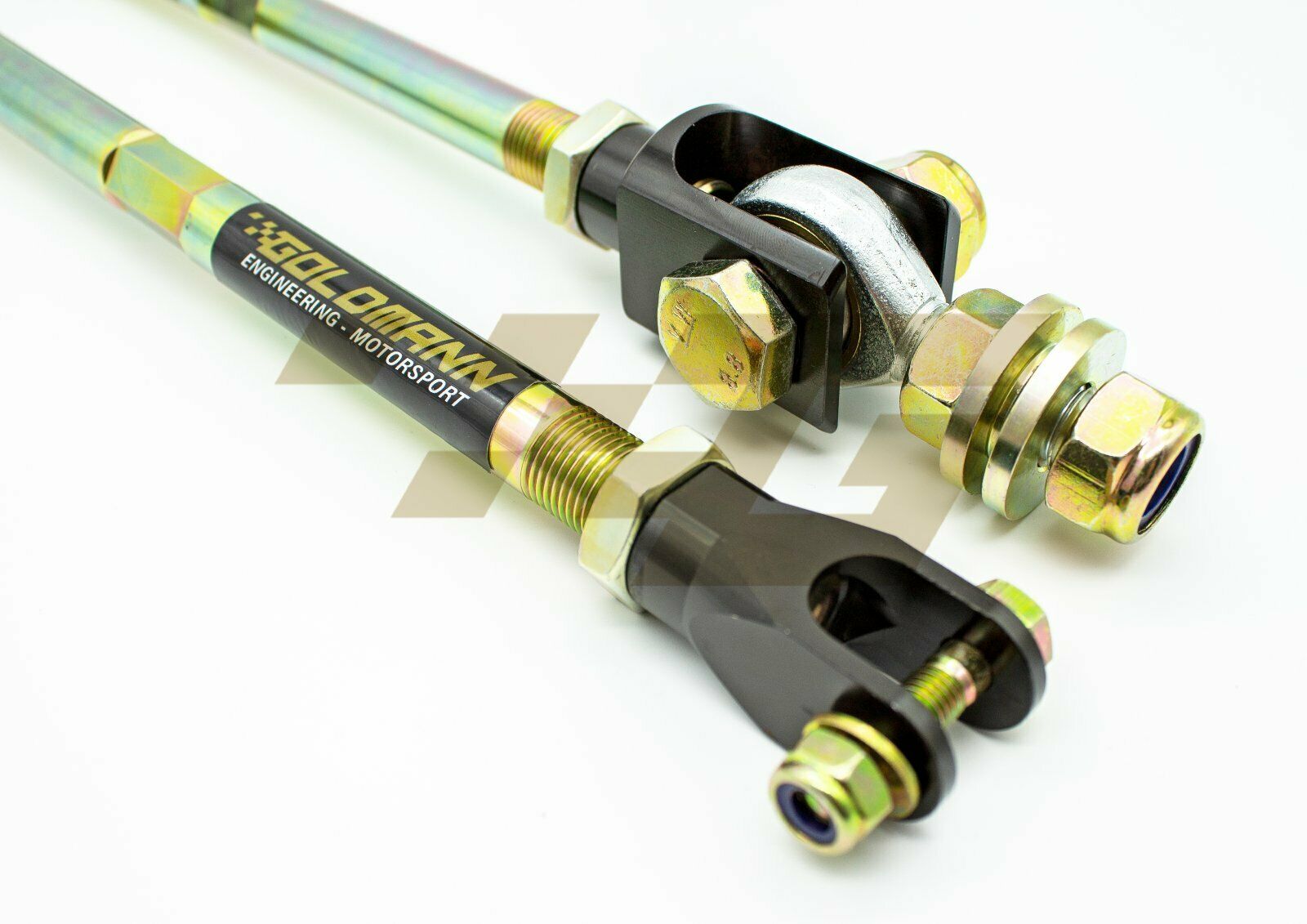

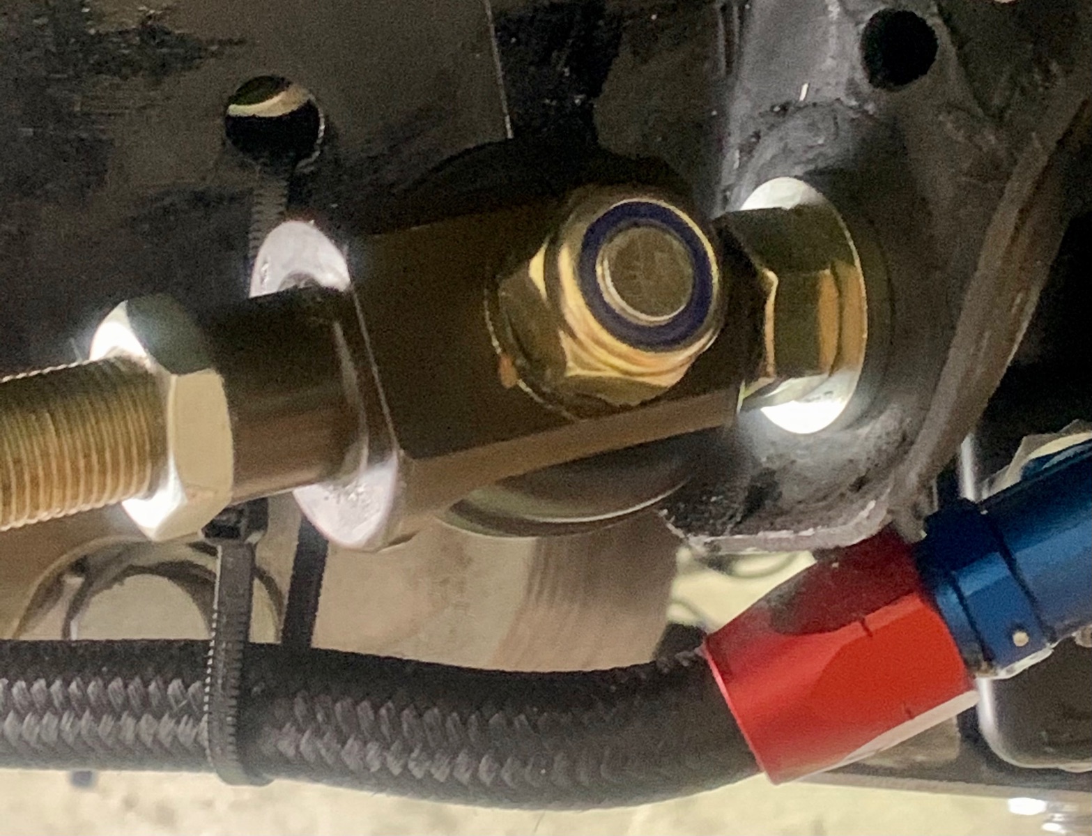

  • Hallo zusammen,
    ich habe die Zugstreben der Firma Goldmann eingebaut. Verarbeitung der Teile ist Top ! Keine Nacharbeit oder Anpassung notwendig.
    Die Firma Goldmann hat sich hier schon mal vorgestellt.

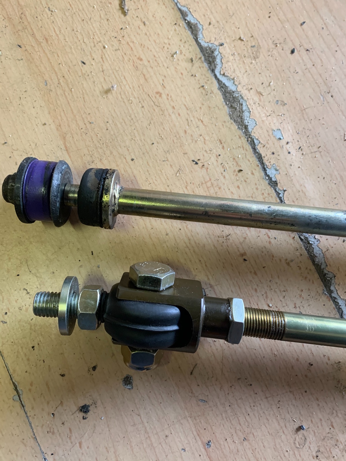

    Der preis ist natürlich sportlich, aber dafür super Ware. Ich habe wegen der Lebensdauer noch ein Neopren Verhüterli über das Uniball gezogen.

    Die Fotos zeigen die Spurstangen, die vorne an der Karosserie die Aufhängung halten? Verbiegt sich nicht eher das Blech an dem die Stangen angeschraubt sind? Weil die Spurstange wirkt schon etwas monströs-solide gefertigt🤨. Oder liegt der Vorteil darin, dass da noch Mal ein Gelenk drin sitzt?

    Das Gelenk ist schlicht nötig damit sich das Fahrwerk noch bewegen kann. Normal hängt das ja alles flexibel in Gummi und kann sich dadurch bewegen (ergibt aber auch leichte Änderungen der Fahhrwerksgeometrie je nach Lastzustand).
    Ob die Lasche am Rahmen die Kräfte "ungedämpft" aufnehmen kann - keine Ahnung. Zumindest in der Theorie wird aber nur die "Schock-Belastung" größer, die Last an sich bleibt gleich. Mehr als das Fahrzeuggewicht kann nicht dran hängen.
    Konsequenterweise müsste man aber jetzt auch alles andere am Fahrwerk/Rahmen fest machen.

    Und um die Quintessenz praktikabel für Anwender zu machen :
    --Die im Bild auf den Spurstangen verbauten Buchsen werden unter der Artikelbezeichnung C-STR627
    gehandelt. Hierbei soll das Polyelement die straffe Führung bewirken, das weiche Gummielement die
    ausreichende Flexibilität gewährleisten.
    --In der Praxis ist das aber ein Trugschluß, da sich die (zu) weiche Gummibuchse in (zu) kurzer Zeit
    aufopfert. Unzulässiges Spiel ist die Folge.
    --C-STR628 war längere Zeit die Lösung, da mit ausreichend Shore Härtegraden ausgestattet, um straff zu
    führen, trotzdem mit noch ausreichend Restflexibilität .
    Dann verschwanden sie kurz vom Markt, da zum marktgerechten Preis kein Hersteller zu finden war, der
    ausreichende Gleichartigkeit in der Härte gewährleisten wollte.
    --Aber auch dafür gab es eine Lösung. Eine deutsche Firma hat sich einige Jahre die Mühe gemacht,
    eine große Menge C-STR628 einzukaufen und dann alle einzelnen Buchsen händisch auf ähnliche
    Straffheit zu prüfen und damit ausreichend gleichartige Sätze zu konfektionieren.
    Obiges gilt für alle Anwender 'Straße'.

  • Liege ich wieder mal falsch?
    Ich sehe auf dem ersten Bild eine Zugstrebe, die fest, ohne Gummis am Rahmen verschraubt ist.
    Ist mit Uniball-Gelenk...
    Nur ist das Gelenk mit einem Gummi-Boot gekapselt...
    Sieht man auf dem zweiten Bild besser...

  • Mein Zweifel entstand nur durch die, langatmige Erklärung von AH, die sich aber nicht auf die Goldmann Sachs Edelteile beziehen kann.
