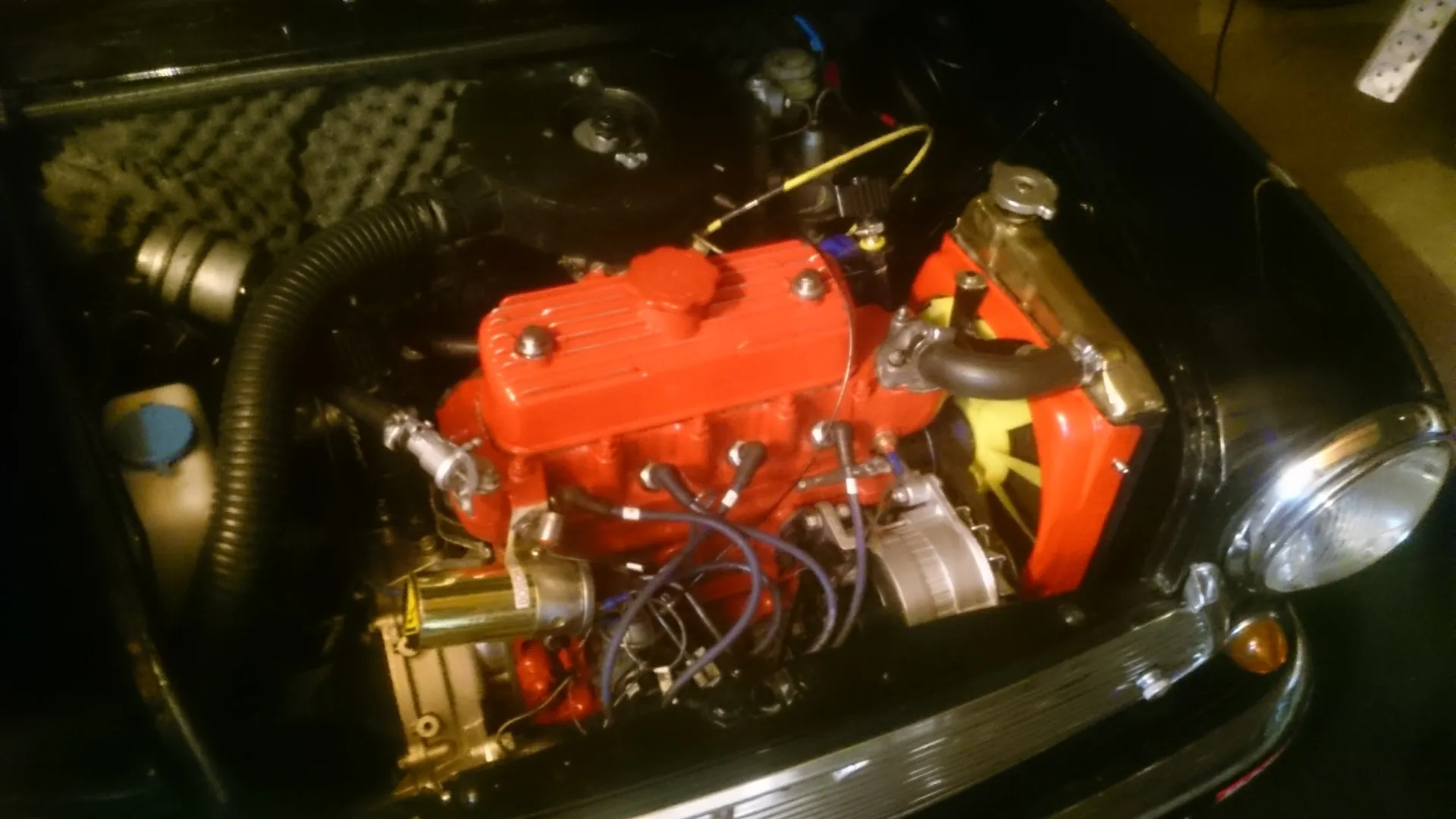

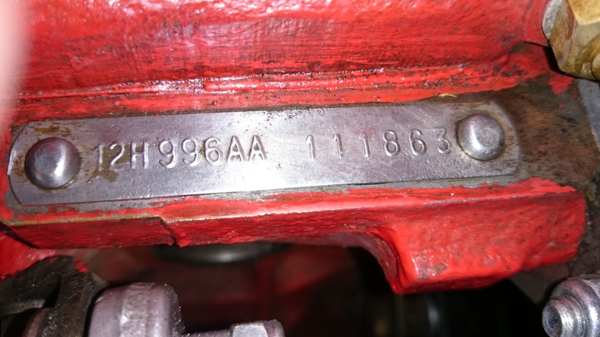

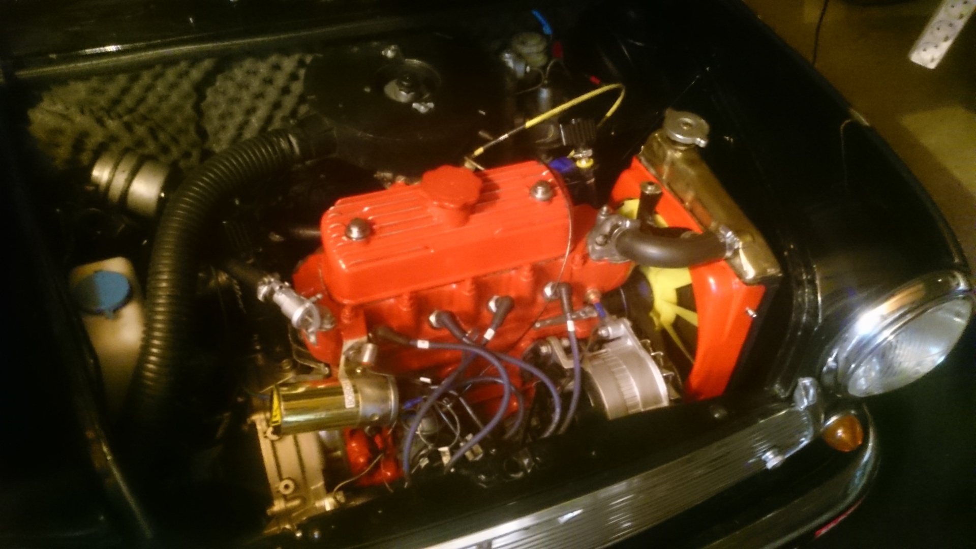

Habe seit 2019 einen Mini mit Metro-Motor 12 HC21AA , er läuft ohne Probleme nur bemerke ich, das die Zündkerzen total freigebrannt sind, der Isolator ist weiß und die Elektrode total blank, wie neu!! Verschiedene Kerzen haben nichts gebracht, das relativ minimale verstellen der Zündung ebenfalls nicht!
Nun eben meine Frage an die Spezialisten: habe ich eventuell die falsche Düsennadel im Vergaser? Die Daten dazu sind:
- Motor Metro 12HC21AA mit 60 PS
- Vergaser SU HIF 44
- darin Düsennadel BFY
- Verteiler Lucas 59 D4-
- Krümmer von LCB
- Schalldämpfer Janspeed MSD
- Zündkerzen momentan Champion RN9YC mit 0,9 Elektrodenabstand
Ich bitte euch um Kommentar zum obigen Problem!
