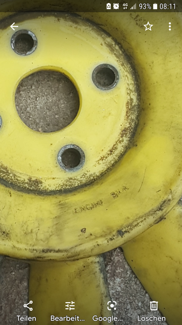

Wichtig ist das die beiden Luefter zusammenarbeiten
der an der Wasserpumpe ist meist falsch rum montiert.
Saugen der innen und blasen der auessere
Gruss Thomas

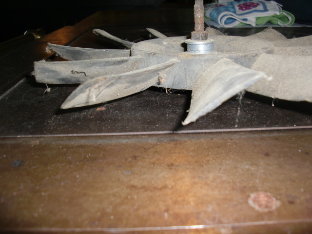

Schau dir die Flügel mal genau an .... es ist völlig schnuppe ob der Lüfter an der Pumpe mit der "schönen" Seite zum Betrachter oder zum Kühler montiert ist ..... wohin der pustet gibt die Drehrichtung vor und nicht die Einbaulage .......

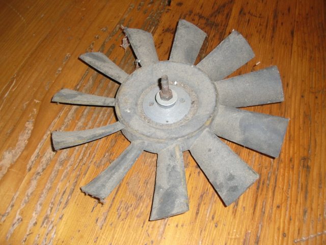

Dat stimmt so net! Schau dir ein einzelnes Blatt des Propellers mal genau an. Dieses hat ein richtiges Profil wie ein Flugzeugflügel !
Hatte vor Jahren einen Test gemacht. den Propeller an einen Elektromotor geschnallt:
....und auf ein Pendel blasen lassen, abwechselnd beide Seiten ausprobiert. Der Pendel schlug mit der richtigen Seite am Motor angeschraubt weiter aus.
Klar Turi, aber sie Richtung änderst so trotzdem nicht
stimmt aber schon, er soll korrekt montiert sein.Die Drehrichtung nicht Grani, ja.

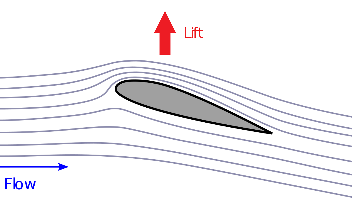

Aber schau dir mal das Bild von einem Flügelprofil an. Der rote Pfeil ist die Kraft die den Auftrieb am Flügel erzeugt. Natürlich auch der Anstellwinkel des Flügels zur anströmenden Luftmasse, sonst würde ja ein Kinderdrachen nicht steigen.
Auf der konvex gebogenen Seite der einzelnen Lüfterblätter wird- wie am Flugzeug- ein Sog erzeugt. Montiert man den Lüfter falsch rum dann wird dieser Sog, anstatt Strömung verstärkend nun Strömung vermindernd.
