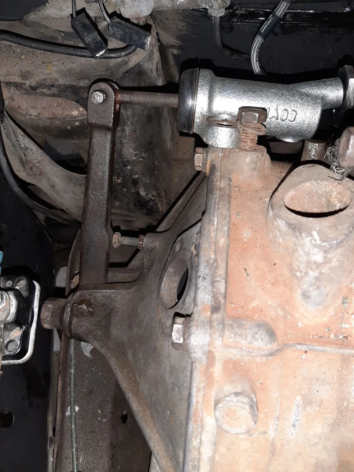

  • Ich muss Ich muss mich mal wieder mit einem speziellen Problem an euch wenden. Mein alter Kupplungsnehmerzylinder war undicht und ich habe ihn durch einen neuen Ersetzt. Entlüftet und beim Ersten echten Funktionstest war das Kupplkungspedal hart und nichts hat sich bewegt. Hatte erst gedacht der Zylinder ist fest. Aber er ließ sich wieder zurück drücken und dann auch wieder mit dem Pedal ach vorne schieben. Allerdings bei näherer Betrachtung ist mir aufgefallen, wenn der Zylinder in seiner Endstellung ist, reicht das immer noch nicht aus um die Kupplung zu betätigen. Der Vergleich zu anderen Kupplungen hat gezeigt, dass mein Kupplungsarm extrem weit weg steht. Um andere Probleme auszuschließen, habe ich den Zylinder dann vor die Schrauben, näher zum Arm, geklemmt. (Siehe Bild) Mit dem Ergebnis, dass alles wie gewohnt funktioniert. So kann ich es natürlich nicht lassen und so soll es auch nicht sein. Die Kupplung an sich und das Ausrücklager sind erst 1.000km alt. Der Arm stand schon immer so weit raus, nur hat wohl der alte Zylinder etwas mehr Weg gehabt, so dass es gerade gereicht hat.
    Was kann ich jetzt tun?
    Mini 1000 Baujahr 1985
  • Der Arm und die Ausrückwelle sowie die Pins sind nix mehr. Sieht man schon am Rost. Neu Kaufen, Spaß haben. Ausrücklager auch neu kaufen, man bekommt es nicht immer zerstörungsfrei ab.

  • Typischer Fall von zuviel Verschleiß an Kupplungsarm und Tauchkolben. So geht der Weg des Kolbens im Ausrückzylinder " für nichts" drauf.
    Baue mal den Kupplungsarm aus und schau dir das kugelige Ende an, welches im Tauchkolben steckt. Das dürfte eher nur noch halbkugelig sein.
    Eine schnelle Lösung wäre, das fehlende Material aufzuschweißen und mit Flex und Co. wieder in Kugelform zu bringen.
    Dann den Arm mit neuem Pin oder passender Schaftschraube und selbstsichernder Mutter wieder montieren.
    Gruss Andy
  • Der neue Zylinder ist gar nicht fest geschraubt .. ..
    ist halt noch früh :biggrin:

  • Wie bereits geschrieben erst mal das Spiel beseitigen (Ausrückstange, -Arm, 2 xClevis pins und evtl. sogar Tauchkolben und Ausrücklager).
    Dann in richtiger Reihenfolge die Einstellungen vornehmen.

  • Dieses Problem hatte ich auch und war dann aber schnell gelöst: neuen Stift bestell - war um 6mm länger - Lagerbolzen ebenfalls neu - war eingelaufen und es fehlten auch ungefähr 2mm - funktionierte dann einwandfrei! Vielleicht hilft Dir das auch.

  • Die Kugel des großen Hebels war nach hinten verbogen (Im Vergeilch zum Ersatzteil) und beide Bolzen waren eingelaufen. Alles getauscht und jetzt klappt es auch mit der Kupplung. Danke für die Tips.

  • Kontrollieren ist unnötig neu machen, denn die Teile sind alle defekt. Ganz normal der verschleiß. Gute Teile gibts höchstens in 850er mit braunem Automaten und wenig km^^ Pflaster reparaturen nutzen nix, selbst wenn man den Hebel aufschweißt bleibt der Krater im Kolben.
    Ich hab bei einem Mini erst vor kurzem alles neu gemacht es ist ein sehr großer unterschied in der Ruheposition des Hebels.
    Übrigens hab ich mal gute gebrauchte Tauchkolben gesucht von 50 waren ganze 2 noch brauchbar. Seit dem liegt immer ein neuer auf Lager. Hebel ist nicht so wild den kann man ja einfach wechseln wenn der Motor drin ist.
