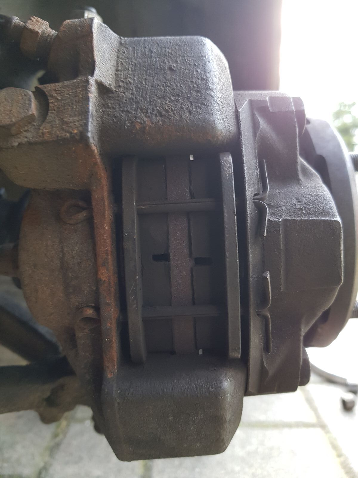

    ich habe im letzten Sommer ein neues Radlager eingebaut.
    Bin seither schon einiges gefahren (ca 6000km).
    Weil ich von vorne ein Quietschen und Knarzen hörte habe ich mal nach geguckt
    und musste feststellen, dass die Bremsscheibe wohl an der Lenkung anliegt :-(
    Wechsel ich jetzt den Achschenkel un/oder das Antriebswellengelenk.
    Neues Radlager wäre obligatorisch...

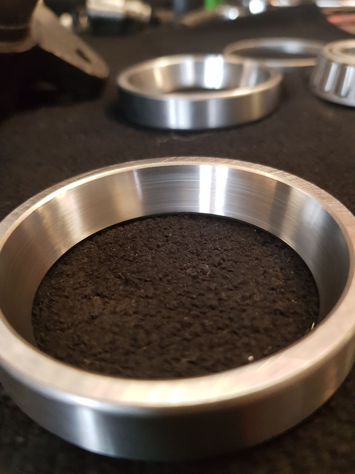

  • wurde das radlager damals auch mit den nötigen 260nm angezogen? oder eher nach gefühl?
    eventuell hast du die radlagerschalen nicht weit genug eingepresst? ist der achsschenkel eventuell ausgeschlagen?

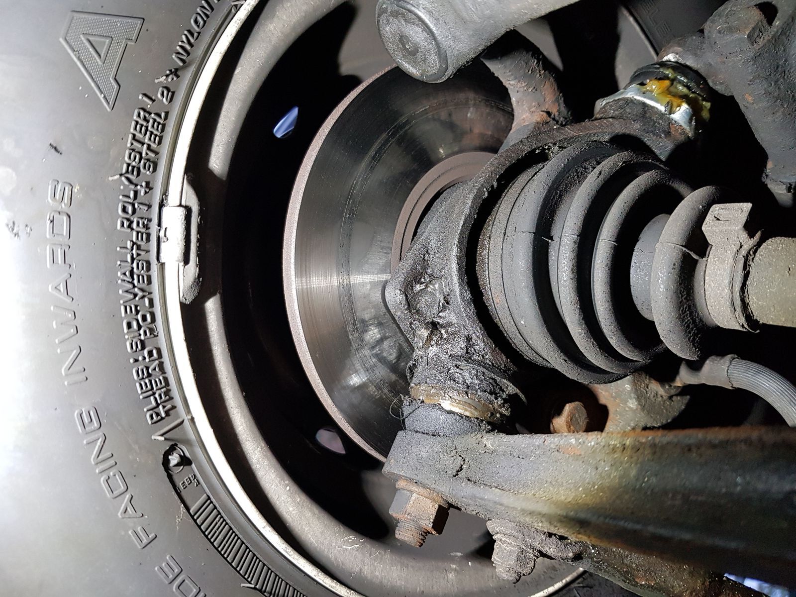

    ich habe jetzt Achskörper, Narbe (war eingelaufen), Antriebsflansch (auch eingelaufen) und Radlager neu. Die Achsschenkelbolzen sind in dem Zuge auch neu gekommen. Das Rad hat KEIN Spiel! Das Knartschen ist immer noch da :roll-eyes: Eindeutig auf der linken Seite, wenn ich Rechtskurven fahre. Dann bleibt doch eigentlich nur noch das innere Antriebswellengelenk. Oder hab ich n Denkfehler? :confused:
  • Das äußere Antriebswellengelenk bekommt in der Rechtskurve die Last und macht dann Geräusche, meist ein Knacken bzw. Karren.
    Das innere Gelenk macht da dann weniger Geräusche.
  • Ok danke! Da das besch.... Antriebswellengelenk von Limora nicht passte (10tel mm zu dick) hatte ich ein gebrauchtes gereinigt und eingebaut. Sah eigentlich gut aus. Dann muss ich das nochmal erneuern :kotz:
    Einmal editiert, zuletzt von dingidong (10. April 2021 um 17:59)
  • Ist das Geräusch abhängig von der Rad-Drehzahl/Geschwindigkeit? Dann könnte es tatsächlich das Antriebswellen-Gelenk sein.
    Wenn nicht, wäre auch der Knuckle-Joint, der Kugelbolzen der "Trompete" in seinem Sitz im Dreieckslenker verdächtig. In einer Rechtskurve wird das linke Federelement stärker belastet und Bewegungen beim Federn können Quitsch-Gräusche hervorrufen, wenn die Nylon-Kappe trocken oder sogar schon durch gescheuert ist...
    Auch der Stoßdämpfer kann in der Fahrsituation Geräusche erzeugen, wenn die Kolbenstange "trocken" ist... Zum Testen einfach mal reichlich WD40 von unten in das Hüllrohr des Dämpfers sprühen...
  • Das Geräusch ist ganz stark von der Geschwindigkeit abhängig. Ich hatte zwischenzeitlich schon den Kabelbinder der Manschette im Verdacht, dass er am Grauguss des Achskörpers schabt. Isses aber auch nicht :-(
    Ich hab gerade nochmal die Kronmutter abgedreht und neu angezogen und mach nochmal ne Probefahrt.
