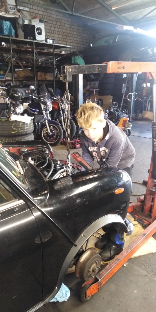

    ich bin neu hier, bzw. sind wir neu hier, denn mein 12-Jähriger Sohn baut gerade einen 1100er Special von '78 motor- und fahrwerksseitig neu auf. Natürlich helfe ich ihm an der ein und anderen Stelle. Hier ein Foto mit einem Eindruck.
