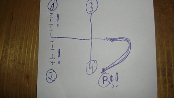

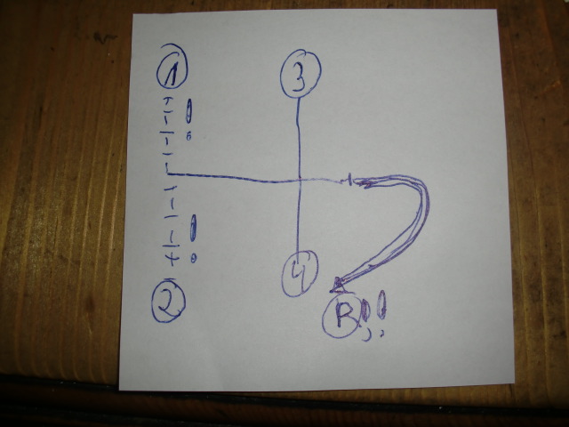

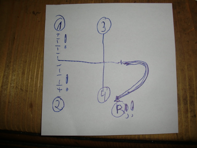

Seltsam ist jetzt nach Stuuuuuuuuuuuunden Probiererei: Irgendwann hat man mal wieder eine Stellung wo sich mit Ach und Krach schalten lässt. Schiebt man aber den Mini mit eingelegtem Gang etwas vor oder zurück, gehen wieder Eins und Zwei nicht direkt zu schalten. GRRRRRRRRRRR.
Dann liegt der Rückwärtsgang auch immer komisch:
Lässt sich nach rechts schlagen. Beim zurück ziehen macht er diesen o.g. Bogen????

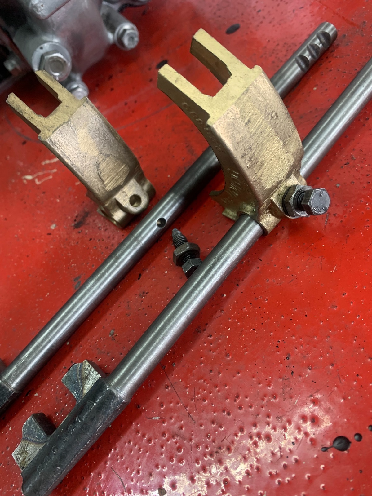

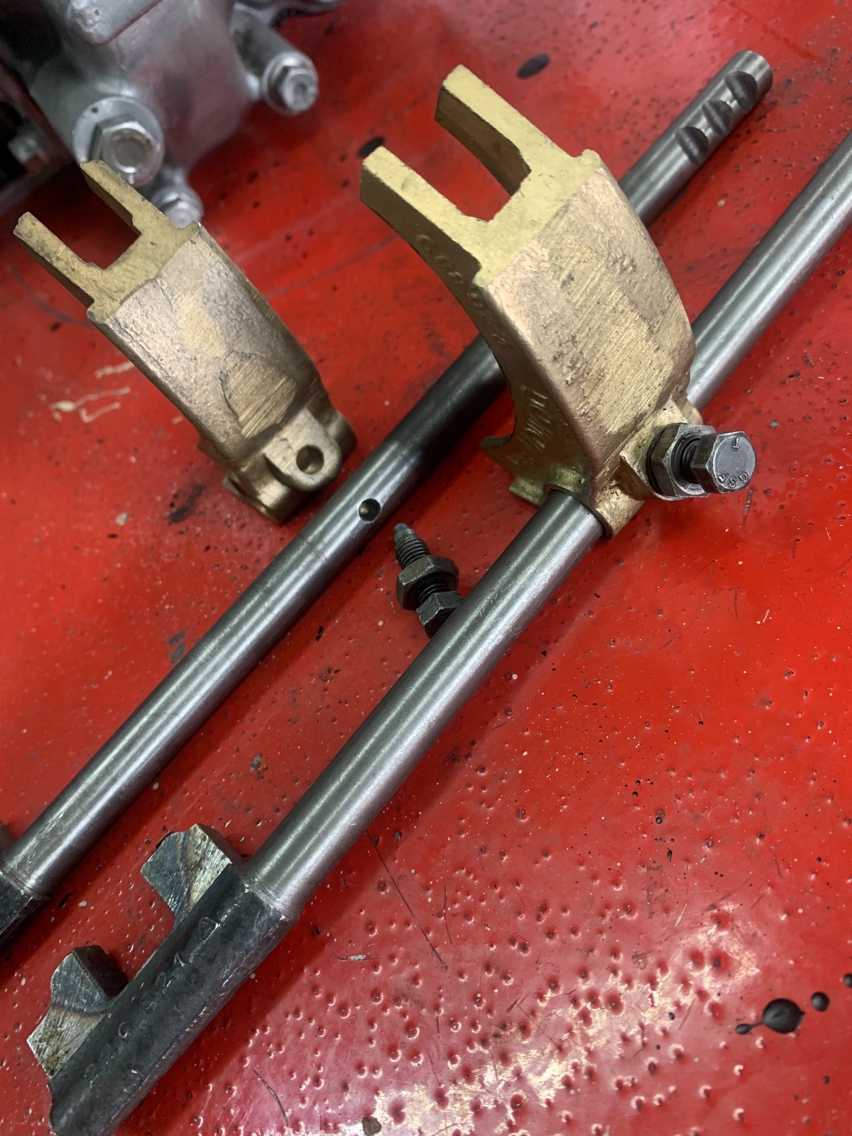

Hattest du das Getriebe so weit zerlegt, daß die Schaltgabeln auf den inneren Schaltwellen gelöst/ausgebaut waren?
Wenn ja, sitzen die wieder an der richtigen Stelle? Die Welle hat ja Vertiefungen um die Schaltgabeln genau zu positionieren...
Nur mal ein Gedanke?!
Hi Andy,
das war ein jungfräuliches Gold Seal Getriebe vom Fachhändler. Hatte da nicht mehr rumgeschraubt dran.
Ich habe in einen „ungeöffnet originalen“ Mini-Getriebe mal ein überzähliges Nadellager vorgefunden .... war wohl bei der Montage im Werk reingefallen 😳
Es war reiner Zufall, das es sich nicht bis in die Endübersetzung geschlichen hatte.
„Jungfräulich“ heißt da nicht viel und „GoldSeal“ ist auch nur (angeblich) besser „hingefummelt“ als „SilverSeal“ ....

Hier mal die Problematik im Bild, Turi.
Wenn die Klaue lose ist oder nicht richt richtig sitzt, wird es doof 🤪
