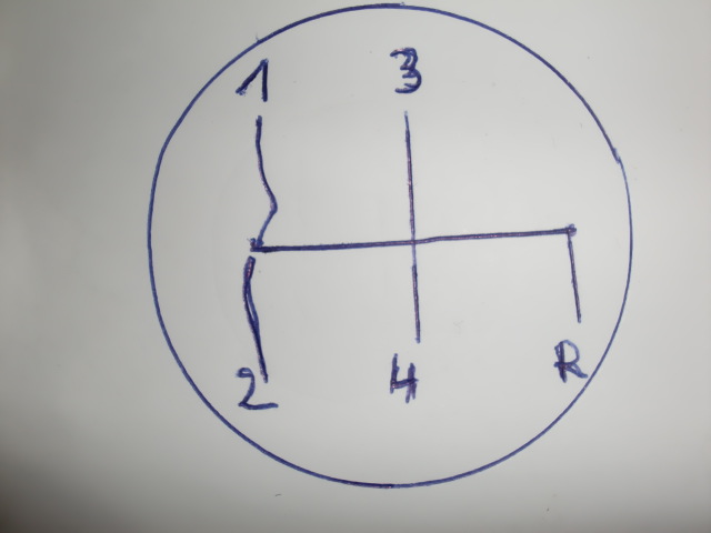

  • Hi Ralf, danke. Das Bild hatte ich gestern schon gefunden und mich totgelacht und sofort ausgedruckt. Ich wär ja froh wenn es sich wenigstens so schalten ließe.
  • Das ist keine Schadenfreude! Minifahrer kennen so was nicht... die leiden nur immer mit!
  • Danke, ja das kenne ich von früher. Gab es mal mit und mal ohne. Da es gerade gut gefettet ist, wird es nicht das Problem sein?

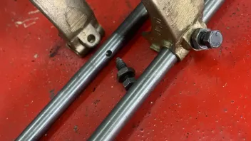

  • Habe mit dem Getriebe mit Problemen noch nicht viele Erfahrung...aber vielleicht mal die Verschlussschrauben der gefederten Rasten raus drehen und schauen ob es sich dann einfach schalten lässt...ist halt wegen Öl etwas Sauerei...oder sogar die Federn der Rasten nur schnell raus und wieder zu drehen und vorsichtig mal beim Fahren testen...nur um den Fehler einzugrenzen...
  • Hab das Getriebe grad nicht im Kopf, aber man kann ja sogar eingrenzen welche Raste nur mal raus müsste...müssen ja nicht gleich alle sein..an ein paar Rasten kommt man ja eh nicht rann da dazu die hintere Schaltwelle erst raus müsste...
