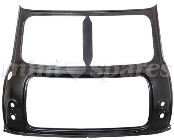

Das ist ein MKII Heckblech!
ja aber mit MK1 Rückleuchten...steht alles in der Beschreibung bei Spares.
