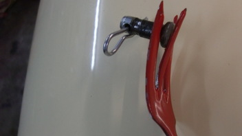

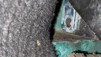

    gestern hat es beim Kuppeln einen kleinen Knacks gegeben. Seither ist der Schleifpunkt völlig vergeigt / verschoben und das Kupplungspedal schnellt zurück. Zudem kurzer Wirkungsweg im Pedal (nur ganz tief „unne“).
    Jetzt habe ich entdeckt, dass da etwas verloren gegangen sein könnte. Siehe Foto. Kann es sein, dass da ein Verbindungsstück weggebrochen ist (das ich aber nicht im Fußraum finden kann)? Also da, wo das Loch ist ... das hebt sich beim Kuppeln ... ach ihr wisst sicher schon längst was ich brauche. 😊

  • Nummer 8 .....
    Der ist jetzt unter deinem Teppich oder in der Quertraverse .... mit einem Stabmagneten hast du den schnell wieder.

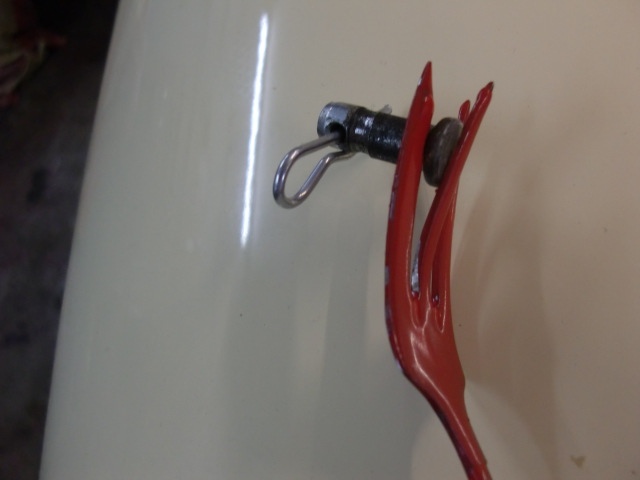

  • Didfi, du bist beim Bremspedal ....
    In der ersten Zeichnung Nummer 8, in der von dir verlinkten Nummer 6 .....
    Bolzen für den Kupplungsgeberzylinder .... mit Splint gesichert

    Ne, passt schon...
    Die Kolbenstange vom Geberzylinder geht bis nach unten zum Pedal. Der Bolzen #8 ist das Verbindungsglied, dass bei dir raus gefallen ist.
    Mit etwas Glück findest du den Bolzen mit einem Magneten links oder rechts neben dem Hebel in der Öffnung in der Karosserie... Da geht´s schon ein paar cm weiter rein...
    Evtl. ist er auch raus gefallen und hinter den Teppich gepurzelt...
    Für den Notfall tut´s auch eine kurze M6 Schraube mit Stopmutter, bis ein neuer Bolzen da ist...
