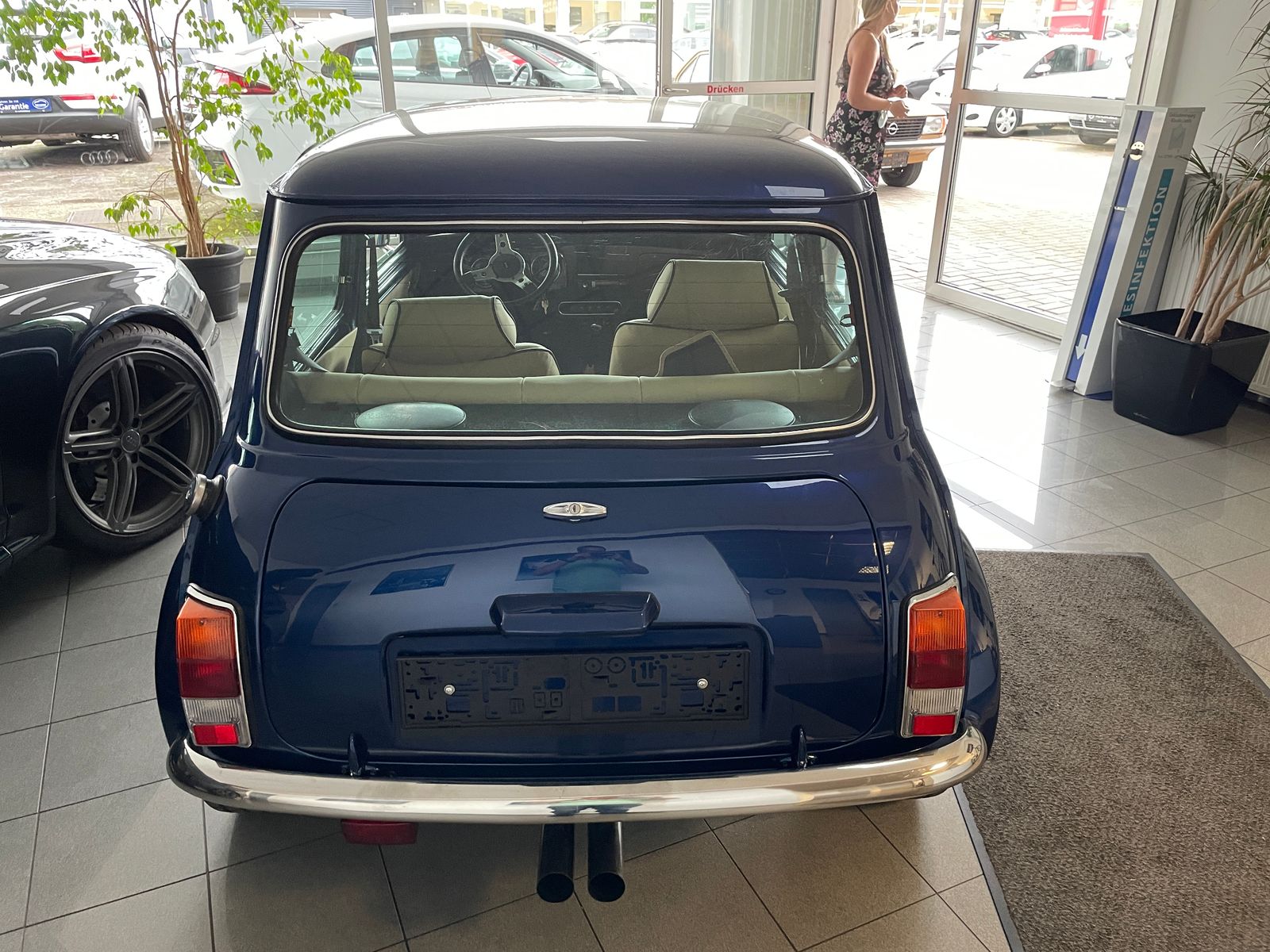

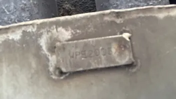

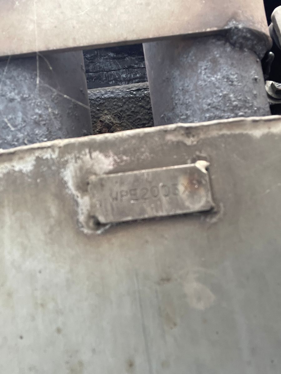

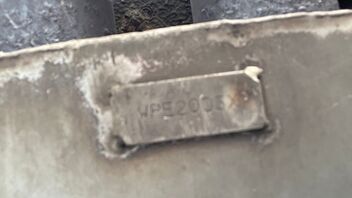

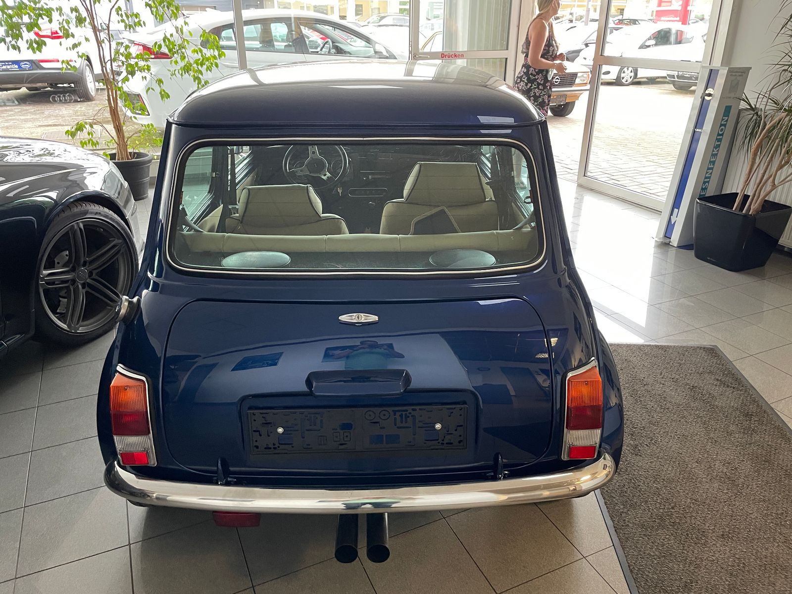

    ich habe eine Frage zu meinem Mini. Ich habe hier eine Auspuffanlage drunter bei der ich nicht weiß, von welchem Hersteller sie ist. Eingetragen ist nichts. Ich habe mal von unten drauf geschaut, dort steht lediglich die Nummer "wpe2005x" eingeschweißt. Wenn ich danach google, erscheint jedoch nur ein einflutiger ESD, meiner hat aber zwei Rohre. Weiß jemand welche Anlage das sein könnte und gibt es ein Gutachten/ABE dazu?

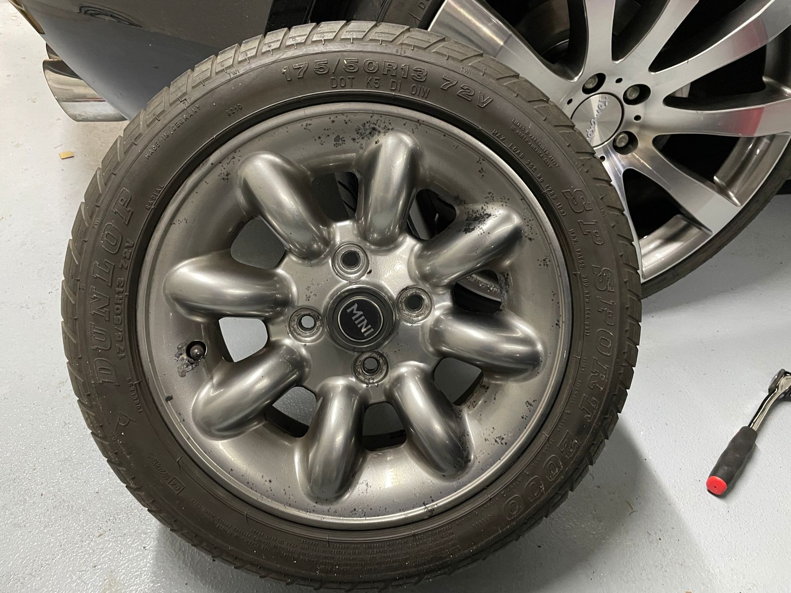

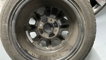

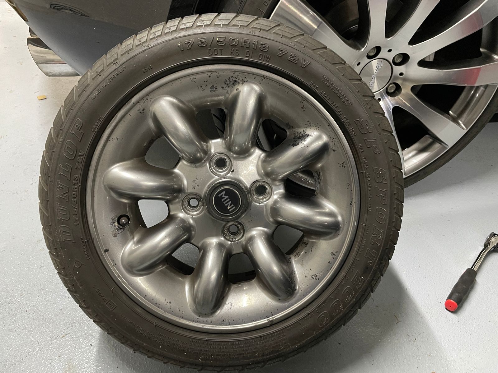

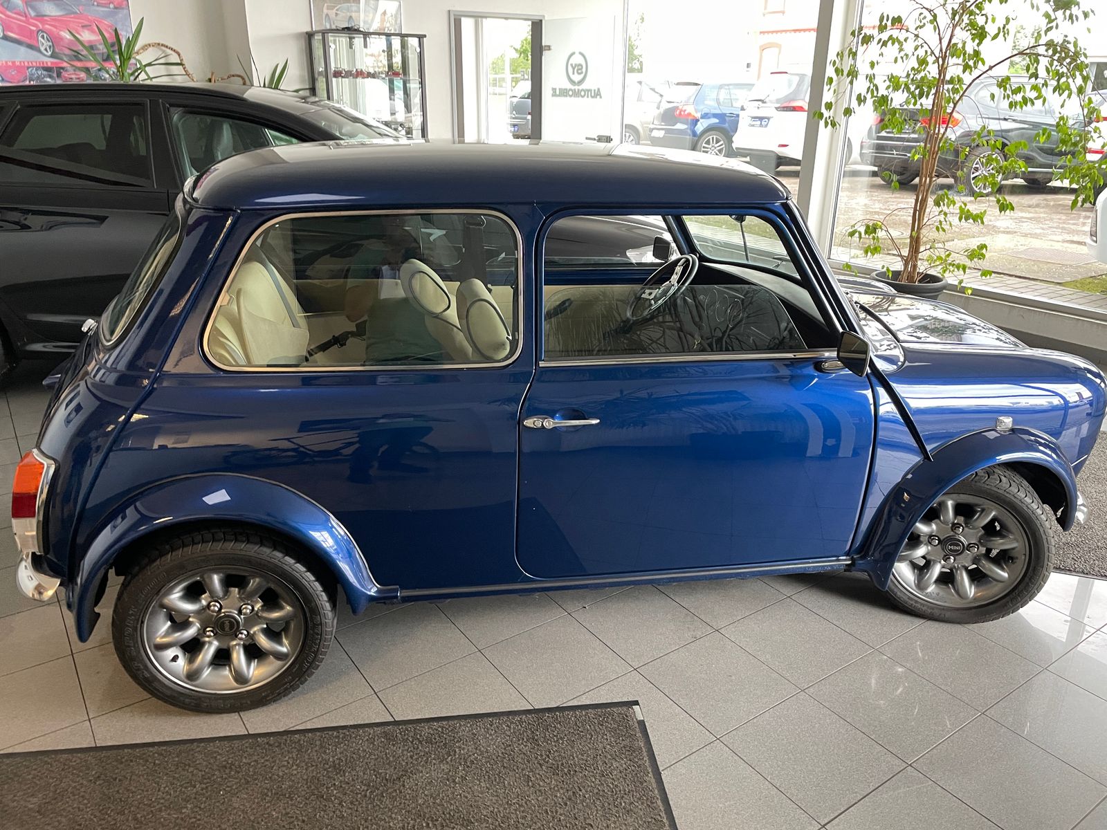

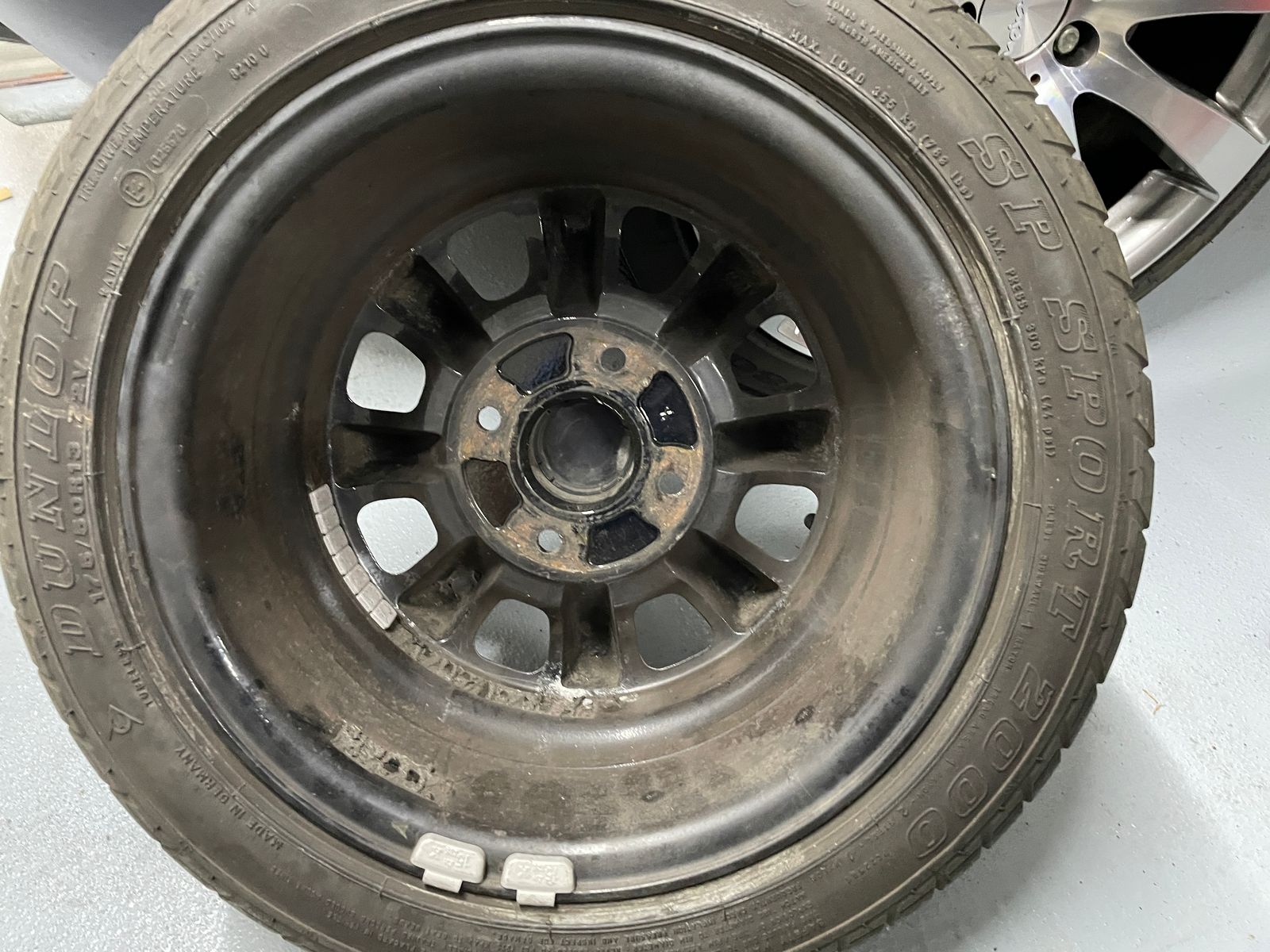

    Ähnliches Spiel bei meinen Felgen, 13" (vermutlich 6,5), ebenfalls nicht eingetragen. Es könnten original Sportspack Felgen sein, jedoch finde ich sonst keine Belege dazu. Ich würde mir die Teile gerne eintragen lassen, da ich nicht scharf darauf bin von der Polizei mal lahmgelegt zu werden. Könnt ihr mir helfen?

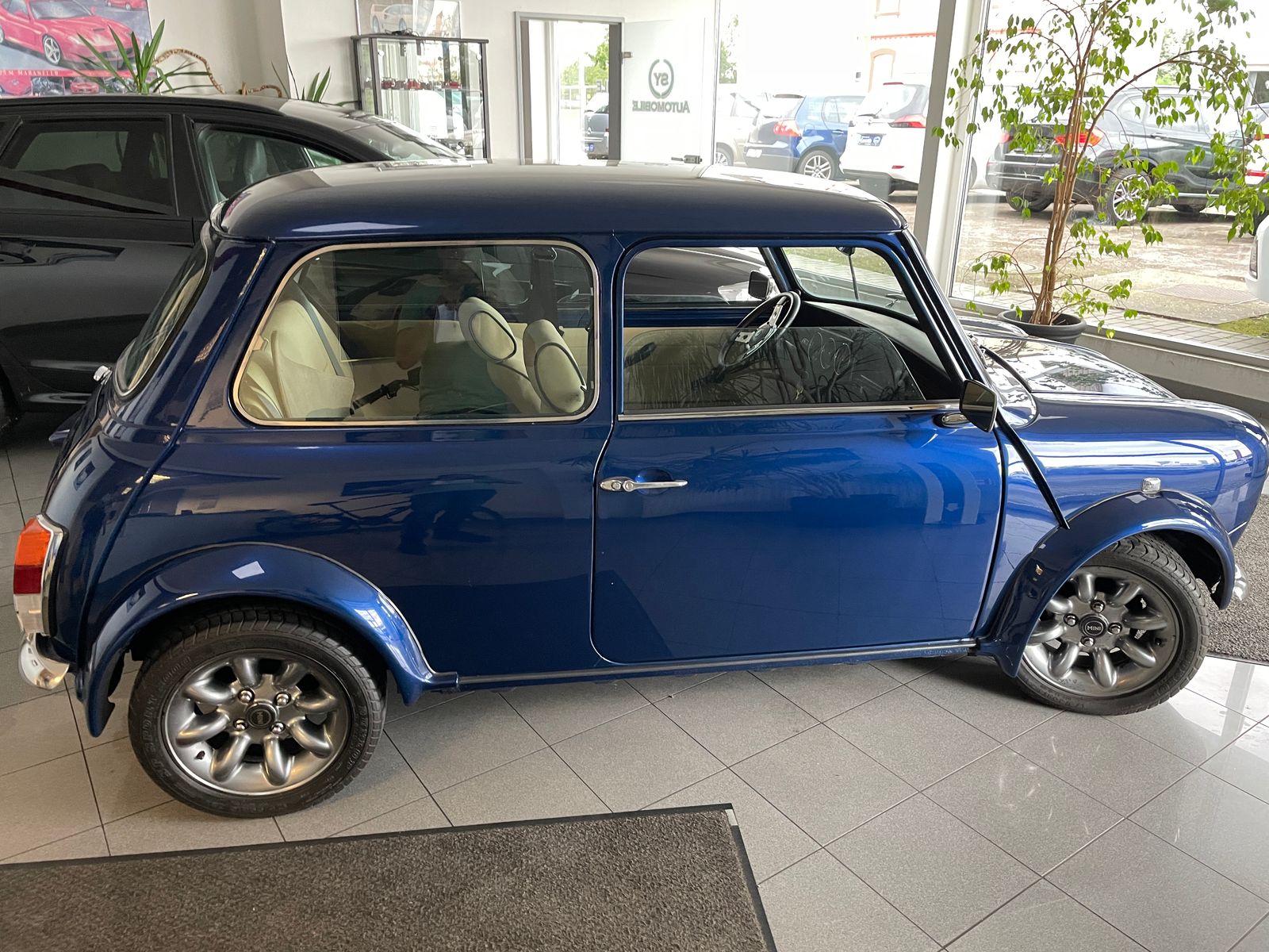

    Die Felgen sind 6x13 und wurden ab Werk zuerst beim Mini "Blue Star" (`96) verbaut. Würde zumindest vom Zeitraum und der Lackierung passen, allerdings hatte der "Blue Star" andere Verbreiterungen und 63 PS. Auch das Interior war in blauem Leder...
    Diese Felgen gab es original ab Werk, aber mittlerweile auch als Nachbau im Handel. Reim äußerlich nicht zu unterscheiden...
    Hier der Nachbau... http://www.minispares.com/product/Classic/Wheels/Wheels/13/RRC109640MS.aspx?200303&ReturnUrl=/shop/classic/Wheels/Wheels/13.aspx|Back%20to%20shop

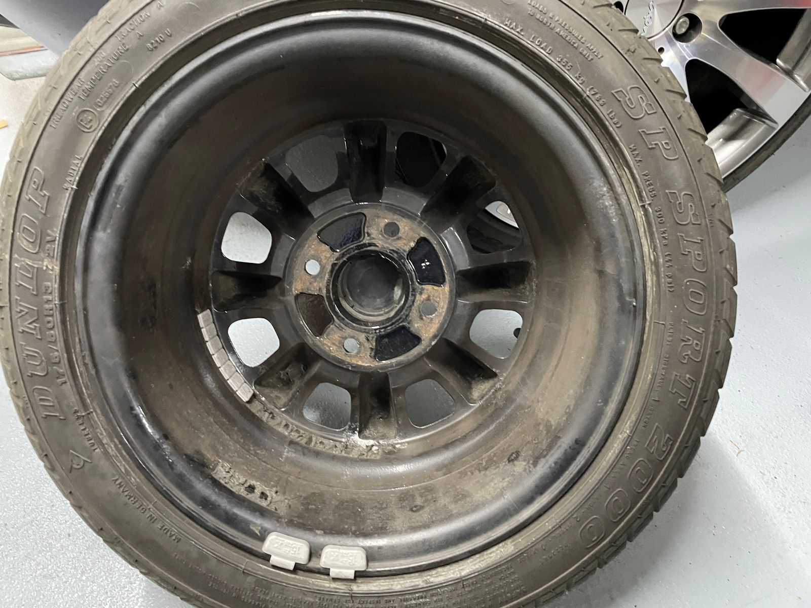

    Die originalen haben auf der Innenseite die Rover Teilenummer RRC 109640 MNH eingegossen...
    Wenn es originale sind, hilft vielleicht dieses weiter... Rover 175-50-13.pdf ...leider kein guter Scan... :confused:

    die Nummer stammt aus einem Moss Europe Katalog ,Seite 25
    Document1 (Page 2) (oldtimer-shop.de)

    Wenn die Felgen mit 175/50-13 nicht eingetragen sind, hilft natürlich nur eine Eintragung...
    Wenn es die originalen sind, ist die Eintragung grundsätzlich kein Problem...
    Sind es Nachbauten, geht eigentlich nur wieder Einzelabnahme beim geneigten TÜVer...

  • Für die originalen 6x13 Felgen habe ich leider nur den oben verlinkten schlechten Scan...
    Wenn du darauf mal nach der Unterschrift schaust, kannst du dort Joachim Erkens lesen...
    Hr. Erkens saß früher in der Homologations-Abteilung von Rover Deutschland in Neuss.
    Heute hat er seine eigene Firma... https://www.carservice-erkens.de/de/home/
    Er kann dir, gegen eine Gebühr, sicher mit entsprechenden Unterlagen weiter helfen :thumbs_up: :wink:
    Die Bastuck Auspuffanlage(n) sind komplett aus Edelstahl. Auf deinem Foto kann man aber etwas Rost erkennen, also eher keine Bastuck...

  • WPE2003X = Wood & Pickett Exhaust Twin Tail Pipe Straight Cut laut WP Katalog 1997
    Edelstahlauspufftopf von Wood & Pickett
    Papiere gibt`s dafür keine, war baugleich mit Bastuck und PlayMini, mit Bastuck Papieren könnte eine Eintragung sogar möglich sein.
    HTH Uwe

  • PS: Weiß noch jemand wo ich ein Gutachten für die Felgen finde?
    Ein Gutachten für die Felgen gibt es nicht, da sie OE (Original Equipment) sind und mit der ABE vom Auto ab einem gewissen Baujahr homologiert wurden...
    Da hilft nur eine Bestätigung vom Fahrzeug-Hersteller, den es aber leider nicht mehr gibt.
    Daher oben der Hinweis auf Car Service Erkens, denn Hr. Erkens saß früher in der Homologationsabteilung von Rover Deutschland in Neuss...
    Er kann mit Sicherheit helfen...
    Einfach mal anrufen :wink:
    Gruß, Diddi

  • Also ich weiß immer noch nicht welche ESD Anlage bei mir verbaut ist. Das Typenschild scheint nicht von dem Auspuff zu sein, welcher montiert ist oder gab es diesen auch mit zwei Rohren mittig??

    Daher wird dir vermutlich niemand genau sagen können, welchen Auspuff du unterm Auto hast. Das kann alles sein, wenn jemand diese Plakette drangeschweißt hat, um ihn als eine der wenigen "Kataloganlagen mit ABE" auszugeben.
