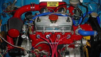

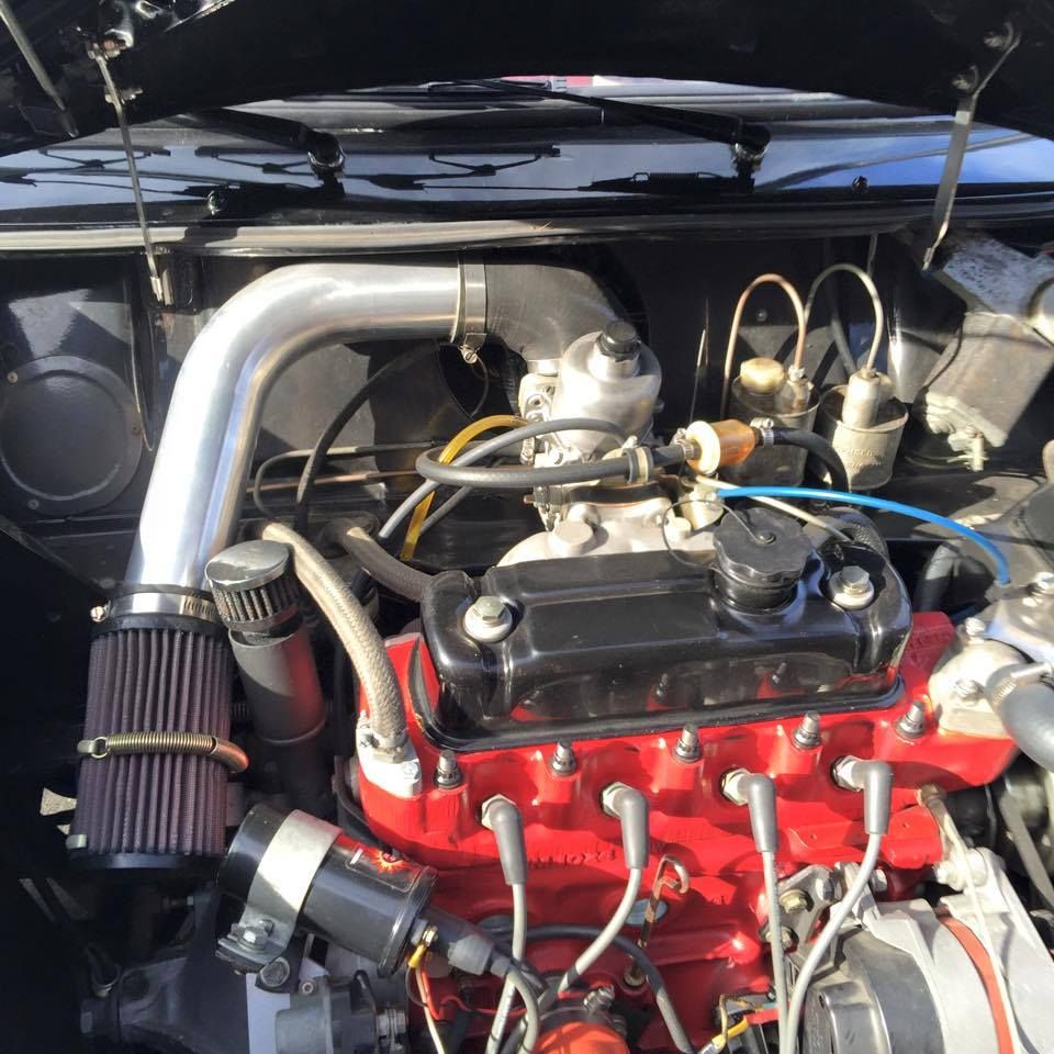

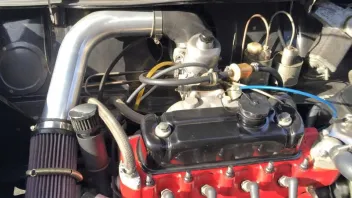

  • Ich meine, dass der DV in seinem Tuning-Buch mit so Ram-Schläuchen experimentiert hat...ich finde nur das Buch gerade nicht🥺.
    In "Minis Heißer Machen", gibt es auch ein Kapitel über eine Ansaugschlauch Variante für einen Vergaser...das Buch finde ich aber auch gerade nicht😲.
    Das Internet ist voll mit so Ansaugrohren:
    https://community.ultimaker.com/files/file/1815-air-intake-manifold-for-classic-mini-hs4/
    Bei den Bildern sieht der rote ganz schick aus🤗. Aber wie oben erwähnt wohl eher auch Optik-Tuning.
    Ich bin mir nicht sicher, aber ich glaube, dass der DV geschrieben hat, dass der Temperaturvorteil gering 🙄 besser sei, der Vorteil bei diesem Schlauch eher in dem RAM-Aufladungseffekt läge. Dabei funktioniert der Effekt aber nur bis zu einer bestimmten Drehzahl, dann hemmt der Schlauch die Saugkraft des Motors ( So ist das mit allem im Leben: Ein Kompromiss 😉. Entweder gut fahren können oder gute Optik 🙃).

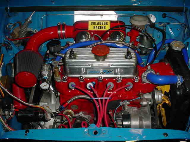

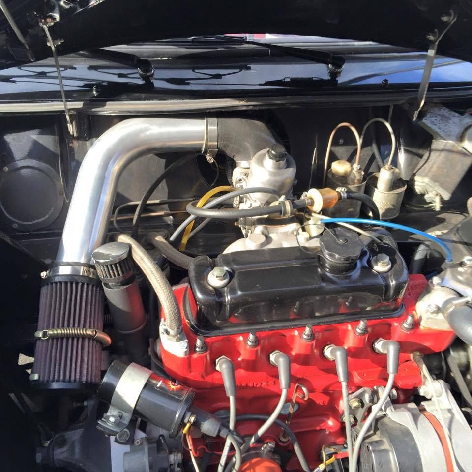

  • Edler Eindruck diese Bilder!
    Soweit sieht das alles sehr gut aus (optischer Hingucker).
    Die nackten Zahlen ergeben möglicherweise eine etwas differenzierte Betrachtungsweise.
    Auf der Basis meines MPi's ergibt sich folgende Berechnung für den Luftvolumenstrom eines 1.3 Mini's.
    Bohrung: 70.61mm (Zylinderfläche 3915.825mm2) mit Hub: 81.28mm saugt der 'Kerl' 1273ccm3 Luft bei einer Kurbelwellenumdrehung wobei lediglich 318.278ccm3 benötigt werden (4 Takt Motor).
    Bei 6000min-1 werden jedoch satte 1909.65 Liter Luftvolumen zur Füllung (1. Takt) benötigt. Das Ganze muss 'anstrengungsfrei' zur Drosselklappe/n gelangen. Evtl sogar gekühlt (kleineres Volumen) am Bestimmungsort ankommen.
    Unsere Erfahrung mit Rennmotoren zeigt, dass hier massiv grössere Volumen zur Luftführung bereitstehen müssten als auf den Bildern zu sehen sind.
    Ich finde die Idee zwar interessant aber da öffnet sich eine echte Baustelle.
    Kiwi

    Den größten Effekt bringt, wie schon Andreas Hohls geschrieben hat, die Hitze im Abgaskrümmer zu halten, der dadurch aber deutlich früher die "termische Grätsche" macht...
    Auch zusätzliche Belüftungen durch die Haube helfen, aber wer will da schon unbedingt Öffnungen drin haben... :roll-eyes:
    Oder durchaus ein Ram Induction System wie oben auf den Bildern, welches den Filter direkt hinter´m Grill hat und nicht gerade aus Plastik-Wellrohr besteht... :tongue:

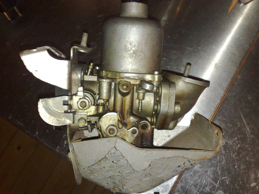

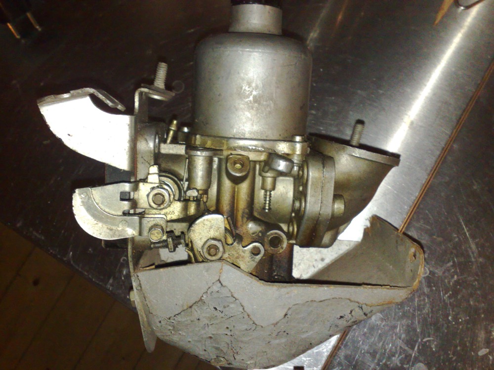

  • Für den HIF44 gab es auch einen Wärmeschutz gegen aufsteigende Hitze vom Krümmer.
    Könnte von einen Metro Turbo sein, weiß ich aber nicht genau.
    Müßte auch bei konischem K&N mit versetztem Loch passen.
    Ist vom Turbo 👍👍👍 damit der keine blasen im vergaser hat 👍 sind aber reichlich schwer zu bekommen 🤷‍♂️
  • Ich hab 3 davon 😜
    Dann solltest du mal mit dem Michael schwatzen. Der hat ständig Probleme mit Dampfblasen im HIF... :tongue:
    Gerade erst wieder vor kurzem in Riol erlebt :redface:
