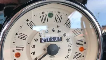

    wir haben gestern endlich (nach fast 3 Jahren Rost und Dreck fressen :biggrin: ) den Cooper (1300 Vergaser, Bj.91) übern TÜV gebracht und kriegen ein H Kennzeichen.
    Fährt auch klasse, aber der Tacho ist uns „um die Ohren geflogen“ :eek: :mad:
    Haben ein Tachoei, anstelle des originalen Bretts, eingebaut. Smith Instrumente nachdem wir festgestellt hatten, dass unser Inno Ei nicht so einfach zu gebrauchen ist.
    Aber zum Problem:
    1. Abweichung der angezeigten Geschindigkeit war ziemlich groß (z.B. bei 70, 100 angezeigt). Gibt es da evtl. eine Lösung? Tachoantrieb wechseln ist ja nicht mal eben so…
    2. erst fing er bestialisch an zu quietschen und dann war Ruhe… die Nadel steht nun bei 40 km/h fest… gehe mal davon aus, dass das „Werk“ sich zerlegt hat :madgo: :crying:
    Reparieren macht wahrscheinlich nur bedingt Sinn (bekommt man überhaupt das „Werk“ einzeln?), also wird es wohl auf erste hinauslaufen… wenn da dann aber was etwas genaueres gibt, wäre das sicher nicht schlecht.

  • 1. Abweichung der angezeigten Geschindigkeit war ziemlich groß (z.B. bei 70, 100 angezeigt). Gibt es da evtl. eine Lösung? Tachoantrieb wechseln ist ja nicht mal eben so…
    Das Problem ist der Tacho-Antrieb... Der Vergaser-Cooper hat eine EÜ von 3,1:1 und 12" Räder. Die meisten Mittel-Tachos sind für 3,44:1 und 10" Räder "kalibriert"...
    Dafür gibt´s nur 4 mögliche Lösungen:
    1. Tacho-Antrieb anpassen... Nicht mal eben gemacht... Und manche Zahnrad-Paarung ist nicht einfach zu finden...
    2. Wie -dave- oben schon geschrieben hat, den elektronischen Tacho mit entsprechendem Geber. Vorteil: Keine mechanische Tachowelle mehr und sehr genau kalibrierbar. Nachteil: Teuer... :confused:
    3. Den Tacho anpassen lassen. Ich weiß nicht, ob es jemand in D anbietet. In GB gibt´s z.B. "Speedograph Richfield" oder "Speedy Cables", die das machen.
    Die brauchen dafür den Abroll-Umfang des Rades und die Anzahl der Tachowellenumdrehungen auf einer vorgegebenen Strecke...
    4. Damit leben... :tongue:

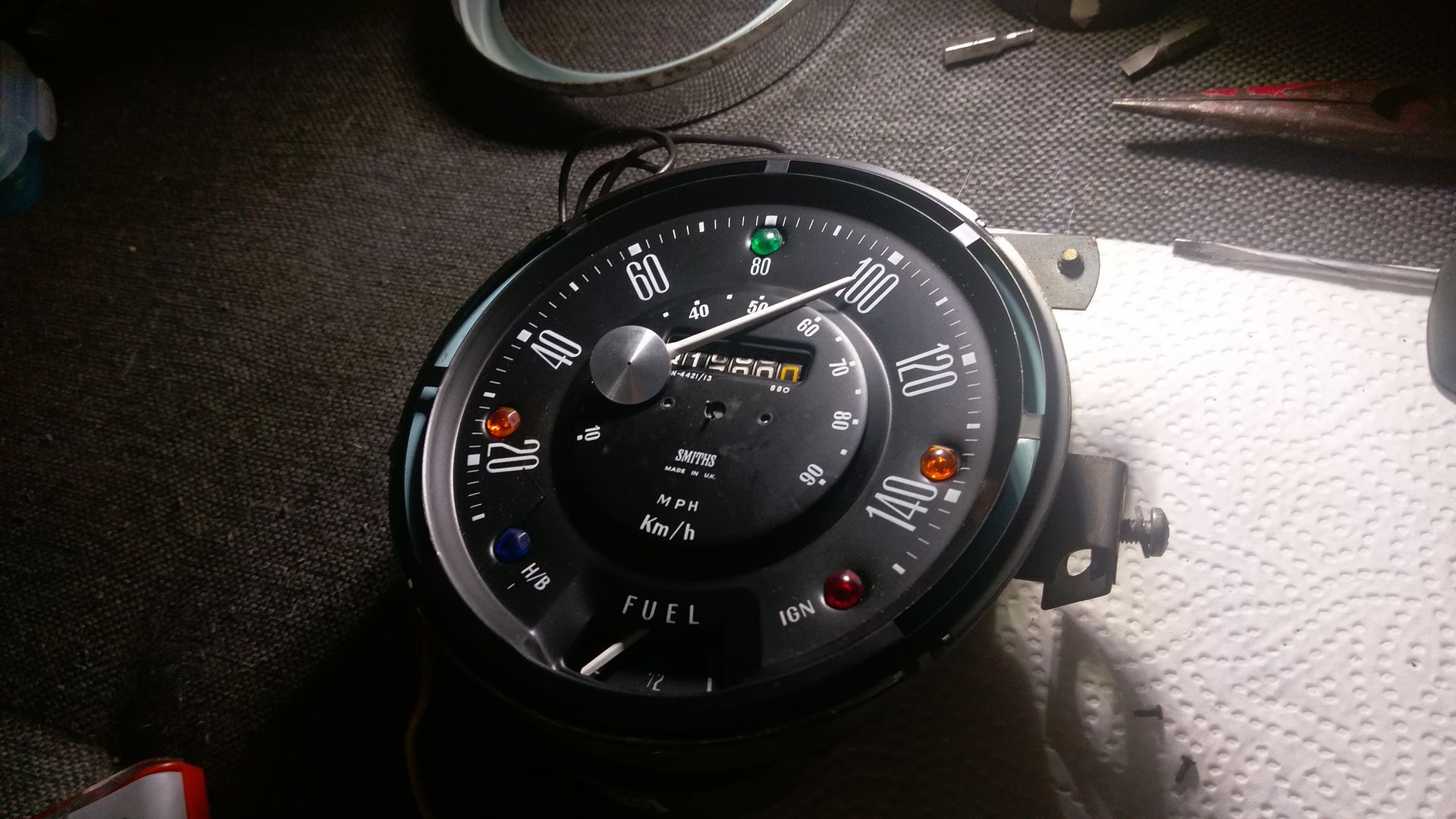

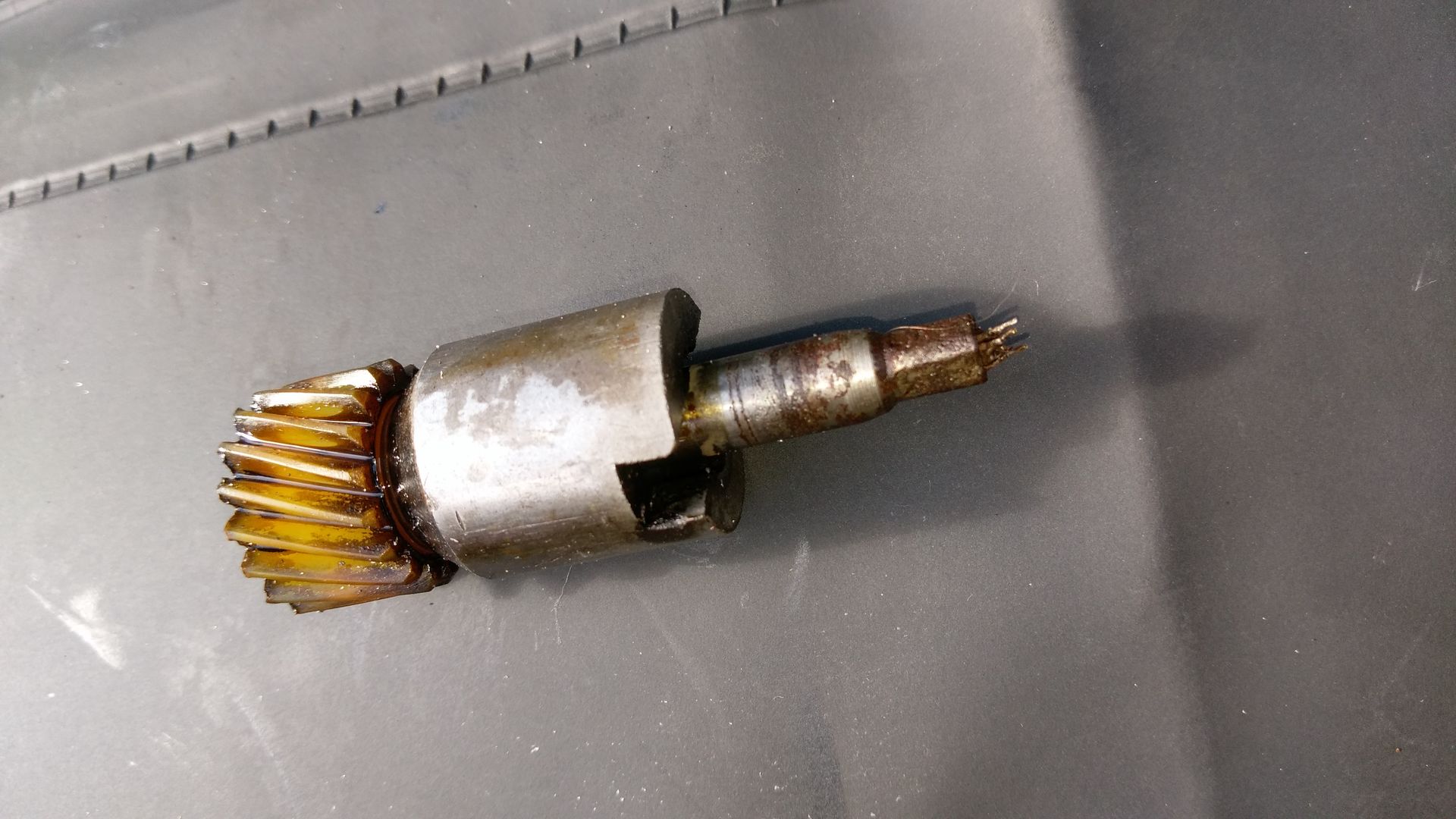

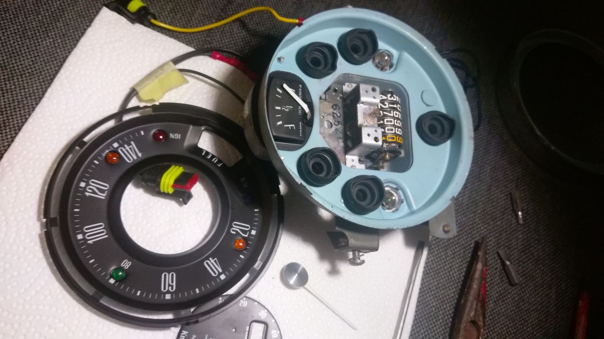

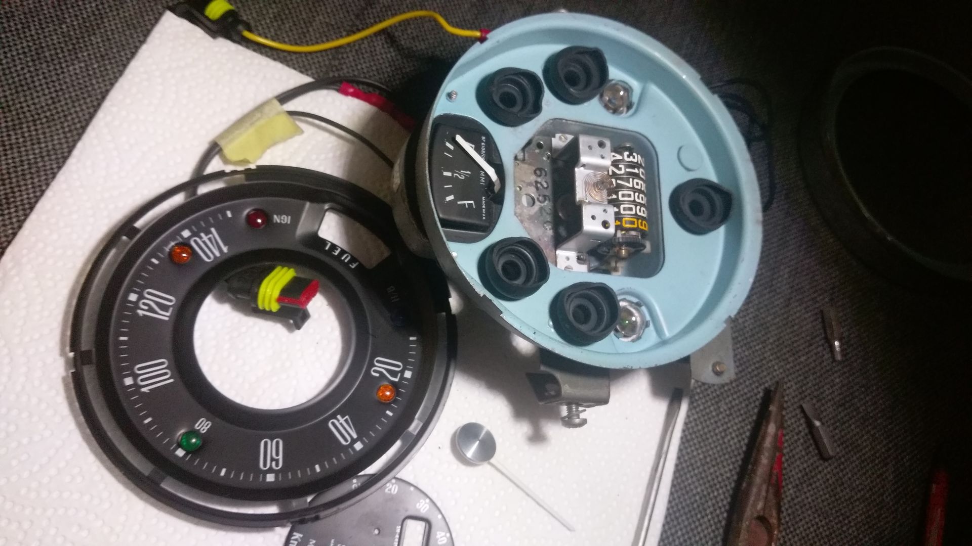

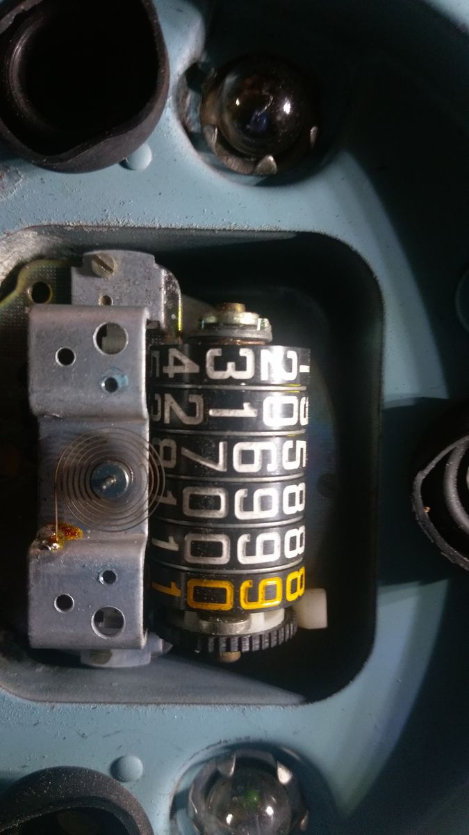

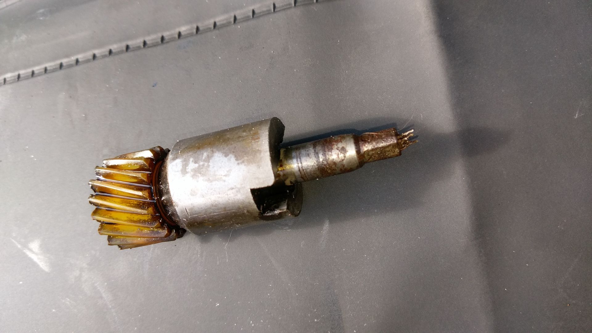

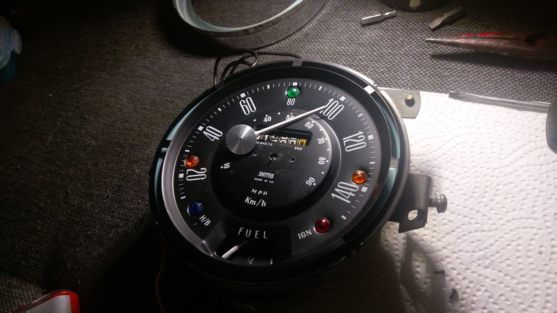

  • Hallo zusammen,
    kleines Update. Hatten gestern dann endlich Zeit das alte Tacho auszubauen und zu zerlegen. Messingspäne drin, das Werk (Anschluss Welle) dreht keinen Millimeter mehr, hat scheinbar gefressen. Vierkant an der Tachowelle ist aber erstaunlicherweise noch ok.
    Hatte in der zwischen Zeit noch ein anderes Werk als Ersatzteil bekommen. Das ist /war leichtgängig, trotzdem nochmals die Zahnräder und den Eingang etwas gefettet, eingebaut Funktioniert… übrigens auch mit deutlich geringerer Abweichung.
    Laurenz ist also ne Runde gefahren und nach einigen Kilometern fing das Tacho wieder an Geräusche zu machen… :eek:
    Noch gehts, überlege schon es nochmal auszubauen, bevor das wieder kaputt geht… große Frage aber ist was geht hier schief? Muss zwischen Welle und Tacho eine Distanzscheibe?
    Irgendeine Idee?
