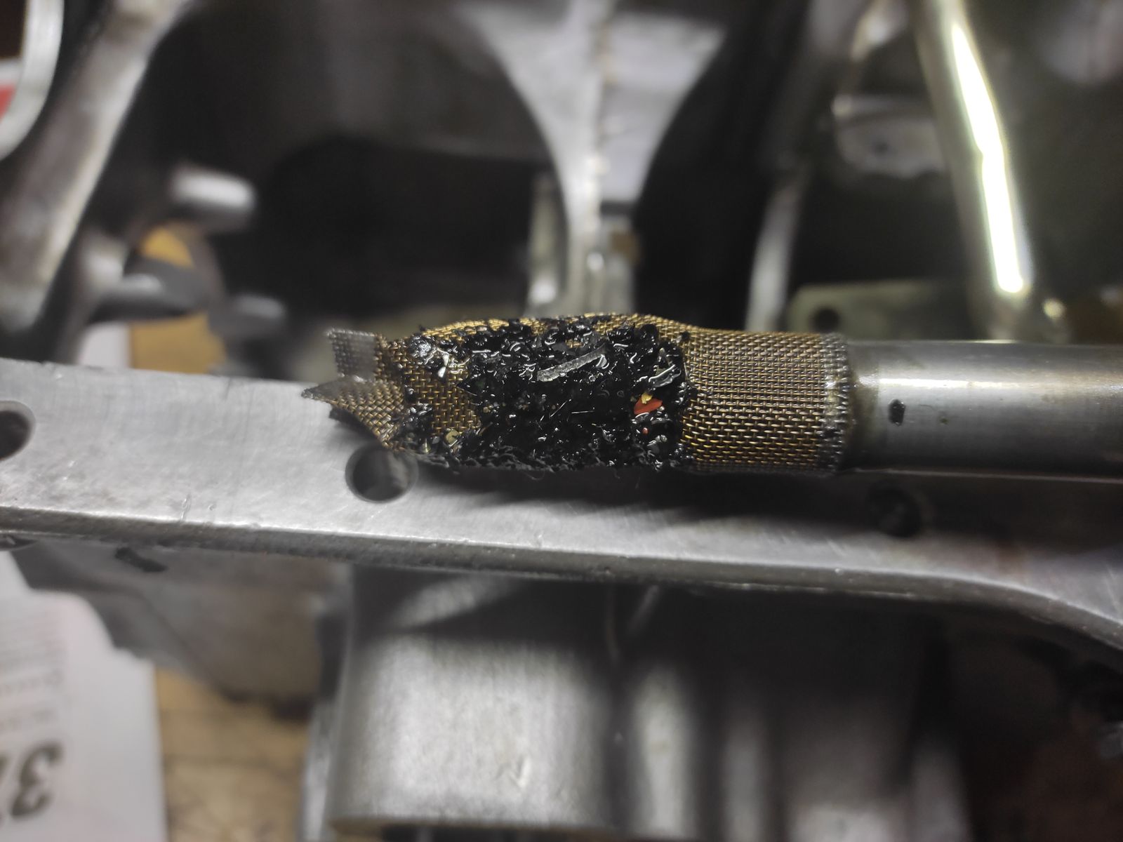

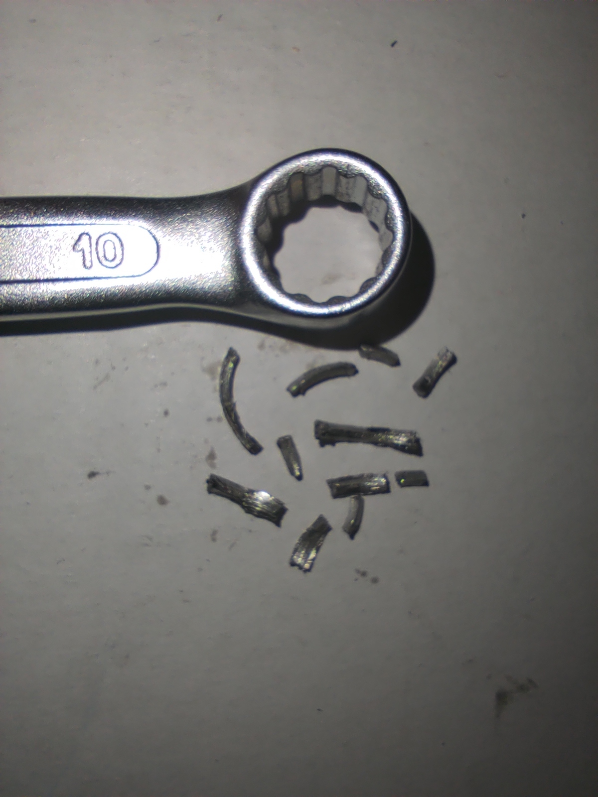

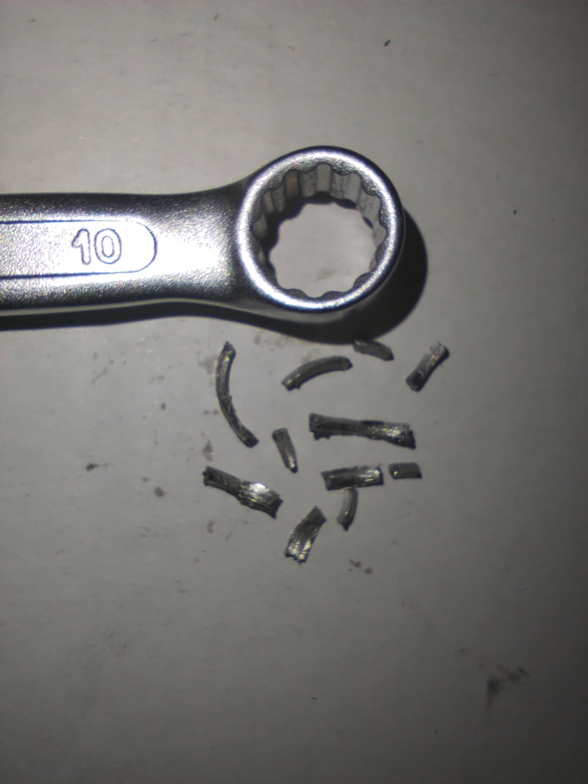

• Hat jemand ne Idee?
    Hab' ich beim letzten Ölwechsel gefunden. :madgo:
    Nicht magnetisch.
    Laufleistung 7TKm
    Symptome: Leistungsverlust, Dritter Zylinder verbrennt Öl.
    So ziemlich alle Motorlager (Haupt-, Pleuel-, NW-Lager, ...) sind hinüber.
    Nockenwelle (jetzt Schrott) hat direkt auf der Ölpumpenseite ziemlich gefressen. Ventilführungen teilweise mit großem Spiel. Anlaufflächen scheinen in Ordnung, Getriebe (zerlegt) scheint OK.
    Kein defektes Lagergehäuse gefunden.

    Sind die Späne eventuell Lagermaterial der Pleuel Lager? Bei heftigen Schadensbildern kann sich das Material schon mal am Rand des Pleuel vorbeiquetschen...
    Gruss Andy

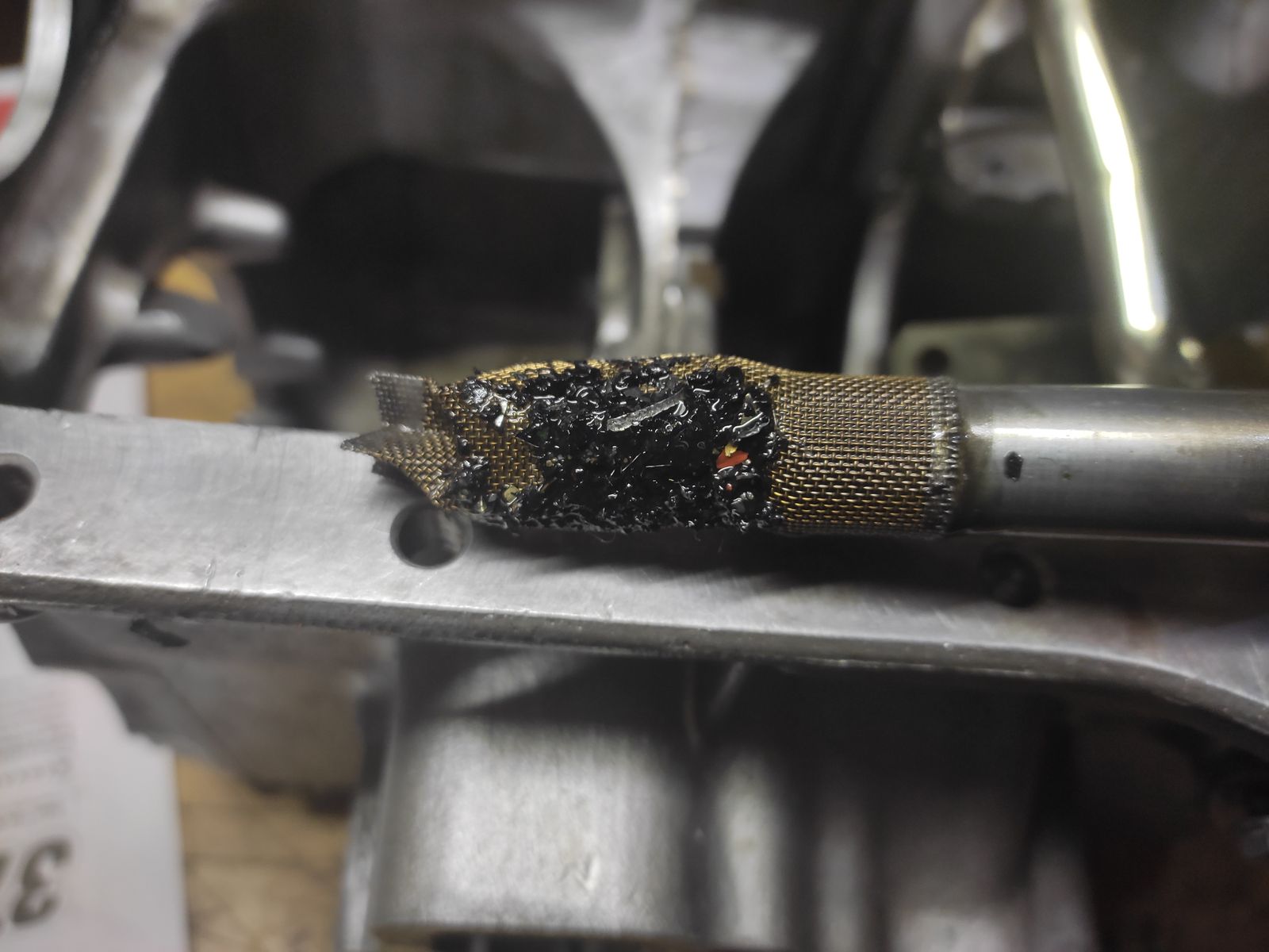

  • Ohje, wie ärgerlich... :madgo: Oder Kolbenstückchen? Vielleicht am 3. Zylinder im Bereich der Kolberinge abgeschabt?
    Was klebt denn da im Sieb, außer den Stücken die auch im ersten Bild zu sehen sind...?

  • Sind die Späne eventuell Lagermaterial der Pleuel Lager? Bei heftigen Schadensbildern kann sich das Material schon mal am Rand des Pleuel vorbeiquetschen...
    Vermutlich nicht, dann wären die Späne sauber und an allen Lagerschalen gleichmäßig abgetragen.
    Ich hab' noch neue Lagerschalen irgendwo rumliegen. Die suche ich mal um genau vergleichen zu können.
    Kolben incl. der Kolbenringe sind alle unbeschädigt.
    Außer sehr stark verschlissenen Ventilführungen finde ich am 3. Zylinder kein weiteres Schadensbild (im Vergleich mit den anderen Zylindern).
    Dichtungsmasse.

  • Vermutlich nicht, dann wären die Späne sauber und an allen Lagerschalen gleichmäßig abgetragen.
    Nee, so meine ich das nicht....hab hier Schalen liegen, die sind regelrecht plattgeklopft und haben einen Grat zwischen KW und Pleuel gebildet...
    Ist mir auch nur in den Sinn gekommen, da das Material unmagnetisch ist und ein Lagerschaden vorliegt.
    Aber sichtbar sollte die "Quelle" der Späne doch sein?!
    Gruss Andy
  • "nicht Magnetisch" ....... sehe ich als "rausgeprügeltes Lagermetall" .......
    Öldruck-Kollaps durch planlose Dichtmasse-Schmiererei, herzlichen Glückwunsch an den "Monteur".
    Gut, ich bin bald 60 und habe das Kfz.-Mechaniker-Handwerk damals "vor dem großen vaterländischen Krieg" gelernt ..... "Gehäuse" wie Getriebe oder Motore wurden mit den für die Verbindungen vorgesehenen Papierdichtungen zusammengeschraubt .... die Papierdichtungen haben wir mit Abschmierfett eingeschmiert, damit sie nicht rausfallen oder wegrutschen.
    Was es an Fett rausdrückte, wurde abgewischt ... was an Fett in das Innere der Einheit geriet, schmierte dort mit .... wird gelöst, schwimmt mit, schmiert weiter ......
    Wenn sich das Saugrohr einer Pumpe zusetzt, wird sie früher oder später durch die für das Laufspiel nötigen Spalte Luft ziehen .....
    Wer da die Öldrucklampe (bei den Mini´s mit 2er/3er-Instrument vor dem Lenkrad und somit "unsichtbar") oder die Uhr (mechanisches Instrument) im alten Tacho-Ei nicht im Blick hat und das Fahrgeräusch / Motorgeräusch per Soundsystem "ausblendet" hat dann verloren.
    Der Motor muss doch geklappert haben wie verrückt ........ hört ihr euren Autos nicht zu ????

  • Könnten die Späne im oberen Bild evtl. ausgerrissene Gewindegänge der Ölablassbohrung am Getriebe sein ?
  • Öldruck-Kollaps durch planlose Dichtmasse-Schmiererei, herzlichen Glückwunsch an den "Monteur".
    so sehe ich das auch!
    Und Öl saugt er weil mangels Schmierung natürlich die Ventilführungen verschlissen sind.
    vor ein paar Jahren hatte ich einen Kunden-Mini mit dem selben Schaden im Haus. Grund war die Unmasse an Dichtmasse :madgo:
