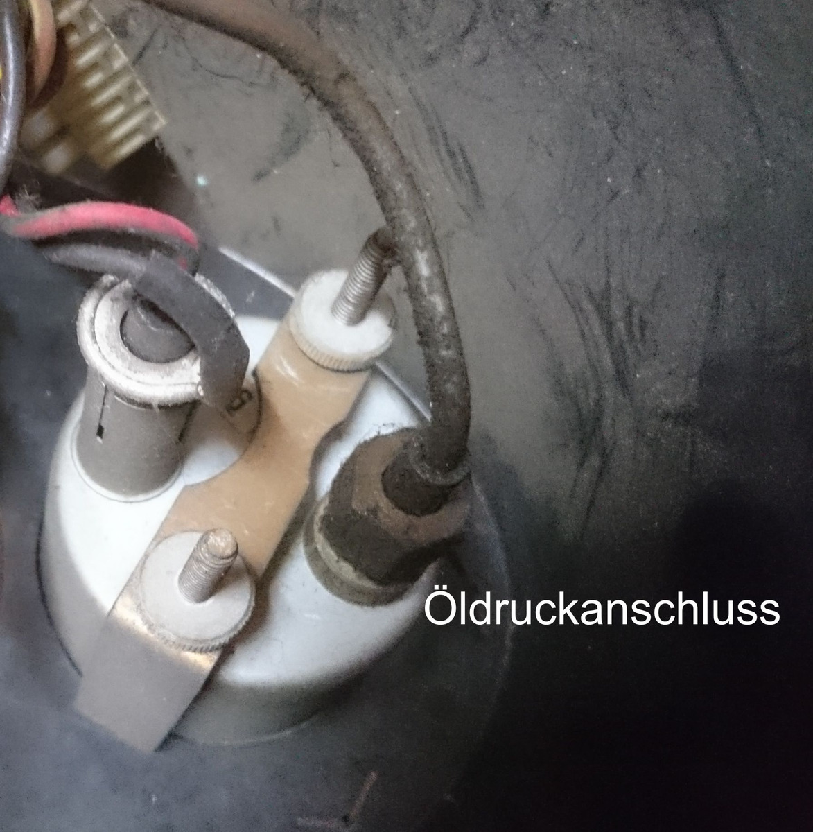

  • Jaa, das ist Öldruck, mechanisch, da ist eine Schlauchleitung dran. Kein elektrischer Fühler, sondern Öl über die Leitung ans Instrument
  • Das ist die Öldruckanzeige.

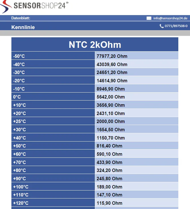

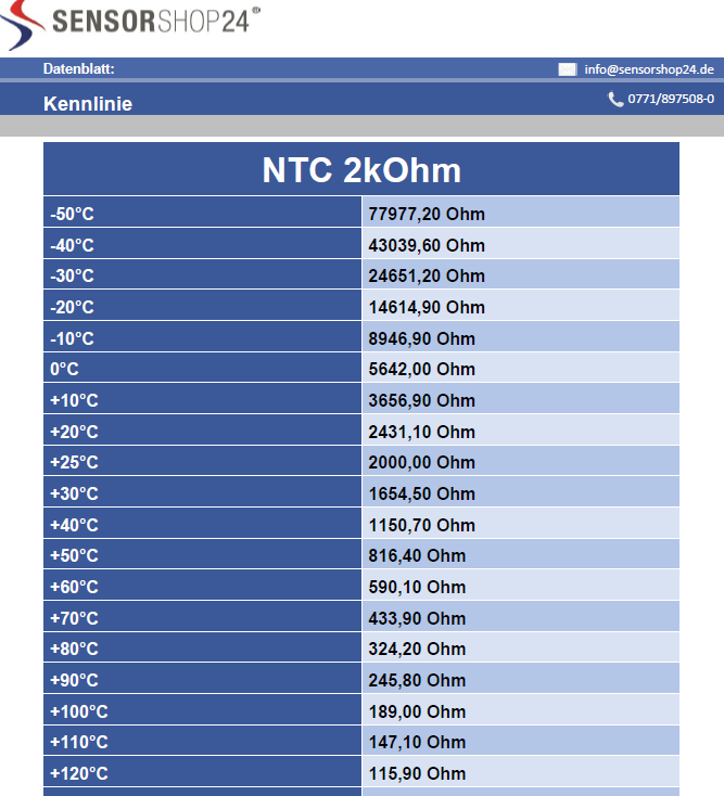

  • Moin, wenn die Dinger teuer wie Gold sind, dann ergibt Selberbauen vielleicht Sinn (und macht Spaß!):
    Das ist die Kennlinie eines NTC  2K2 Temperaturfühlers. Die deckt sich recht gut mit den Inno-Werten (siehe Beitrag #2). Der ließe sich einfach in eine Schraube passenden Gewindes (oder einen ausgebohrten alten Sensor) einbauen.
  • Jo,die Werte sind nah beeinander,das könnte funktionieren. Habe mir für 40 Euro in GB den schraubadapter und für 15 Euro den alfa senso bestellt. Bin gespannt und melde mich. Finde meine Idee gerade besser als gewinde schneiden am originalen block

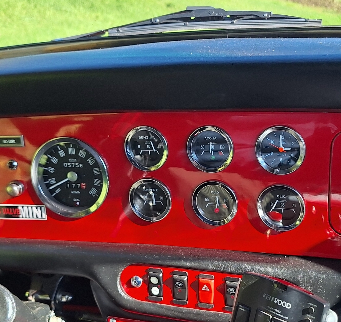

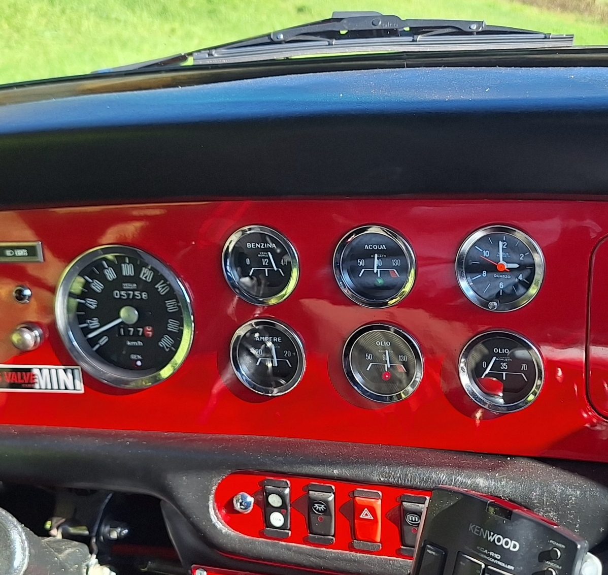

    Das Inno Wassertemperatur.Instrument mit der Inno-Öldruck-Instrumenten-Sichtblende versehen und mit dem Inno Wassertempfühler im Ölkreislauf passt das .
    Da hab ich mir noch ne grüne LED eingebaut die mir zeigt wenn der Kühlerlüfter läuft (oder ich den manuell zugeschaltet hab)
    Hmmal sehen wer da noch etwas entdeckt:wink:
  • Das hab ich schon vor fast 40 Jahren gebaut...geht nicht gibt,s nicht ;-)
    Englische Uhr auf italienische Beschriftung geändert? 🤔
  • @Lindi...no..
    ist auch eine Veglia Borletti Uhr aus nem Fiat 124 Spider...der hab ich nen Chromring und ne Glasscheibe mit Bohrung (vom Optiker machen lassen) verpasst...
    An die dachte ich ,zu meiner Frage, nicht...:wink:
  • 🤔 ok, dann weiß ich es nicht 🤷‍♂️
  • @meister...das war beim 1400Motor
    Seit 2003 fahr ich den Honda und da ist im unteren Wasserkasten des Kühler s noch ein zusätzlicher (zu dem Originalen am Ölfilterflansch) Wärmetauscher für den Ölkreislauf...:wink:
    Rätsel noch ungelöst...:cool:
