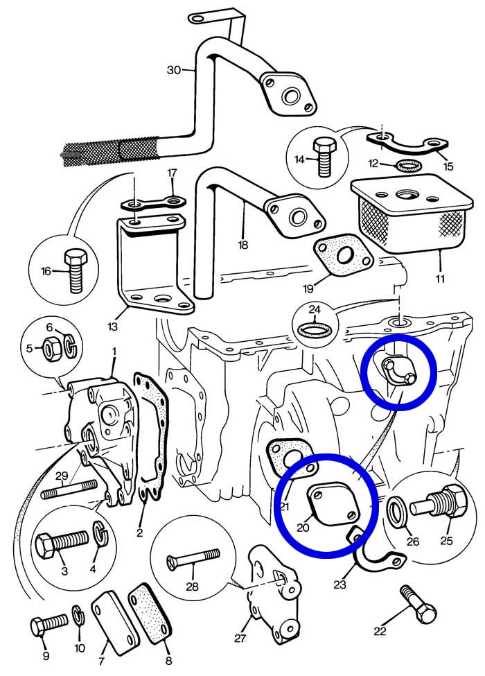

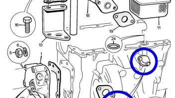

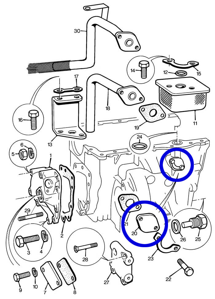

    Wenn ich Dich richtig verstanden habe, dann wird der Sensor am besten in das Teil "20" eingebaut (blaue Markierung)?
    Just my 2ct - your mileage will vary :wink:
  • 'So isses'
    P.S. : Sofern die Einheit weiterhin montiert bleibt, ist das Ganze ein wenig Friemelei.
    Am besten eine 2te Deckelplatte herrrichten.
    Nur 1 Bolzen komplett demontieren, den 2ten nur gerade soviel lösen, daß man die Platte wegdrehen kann. Dann die 2te Platte mit dem demontierten Bolzen ansetzen und so fest ziehen, daß gerade noch verdreht werden kann, nachdem der ursprünglich 2te Bolzen seinerseits mit Platte komplett demontiert werden konnte.
    Mit Vorsicht gehandhabt überlebt das die Ölsteigrohrdichtung in der Regel.
    Andreas Hohls

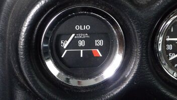

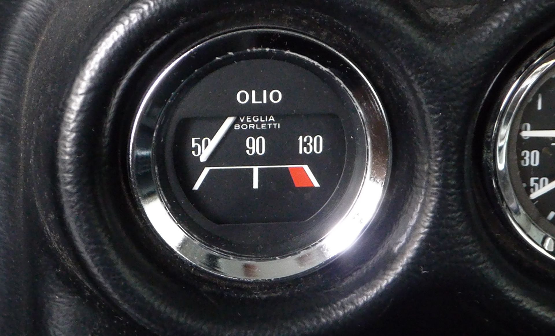

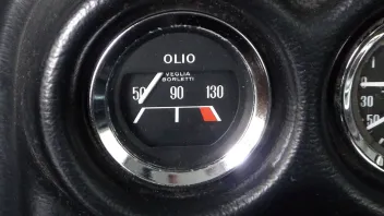

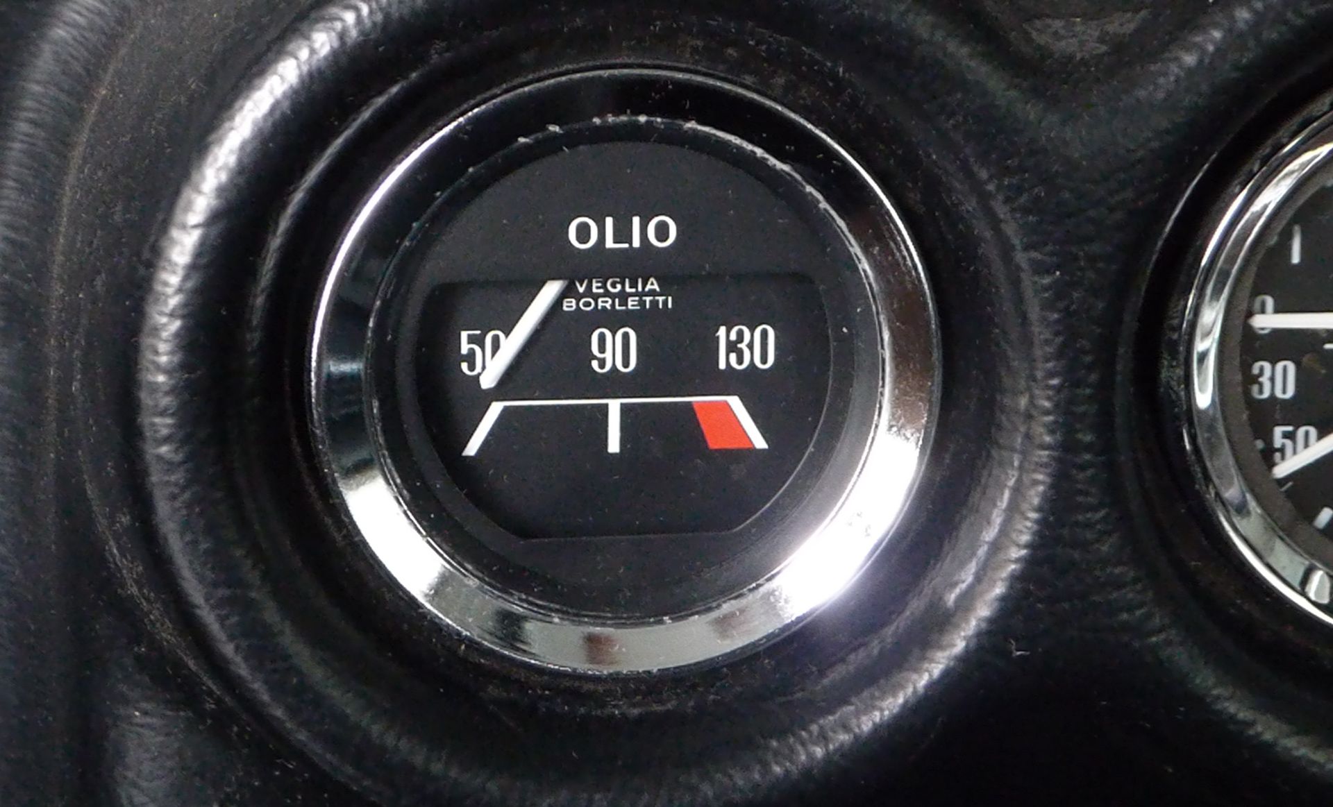

  • Sorry - vielleicht einmal zuviel um die Ecke gedacht. Schau mal auf das Foto: das Ding gibt's eigentlich nicht, mißt aber an der in diesem Thread diskutierten Stelle die Öl-Temparatur :starry_eyed: . . .
  • Bei Alfas gibt es ein Öltemp.instr. von Veglia allemal.
