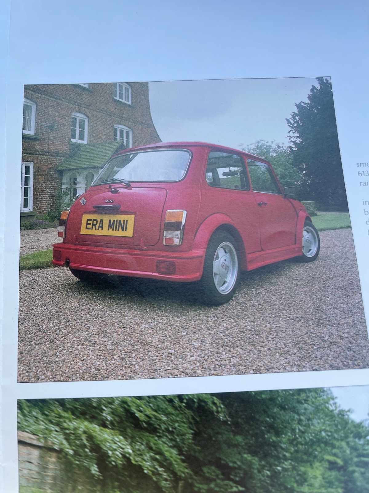

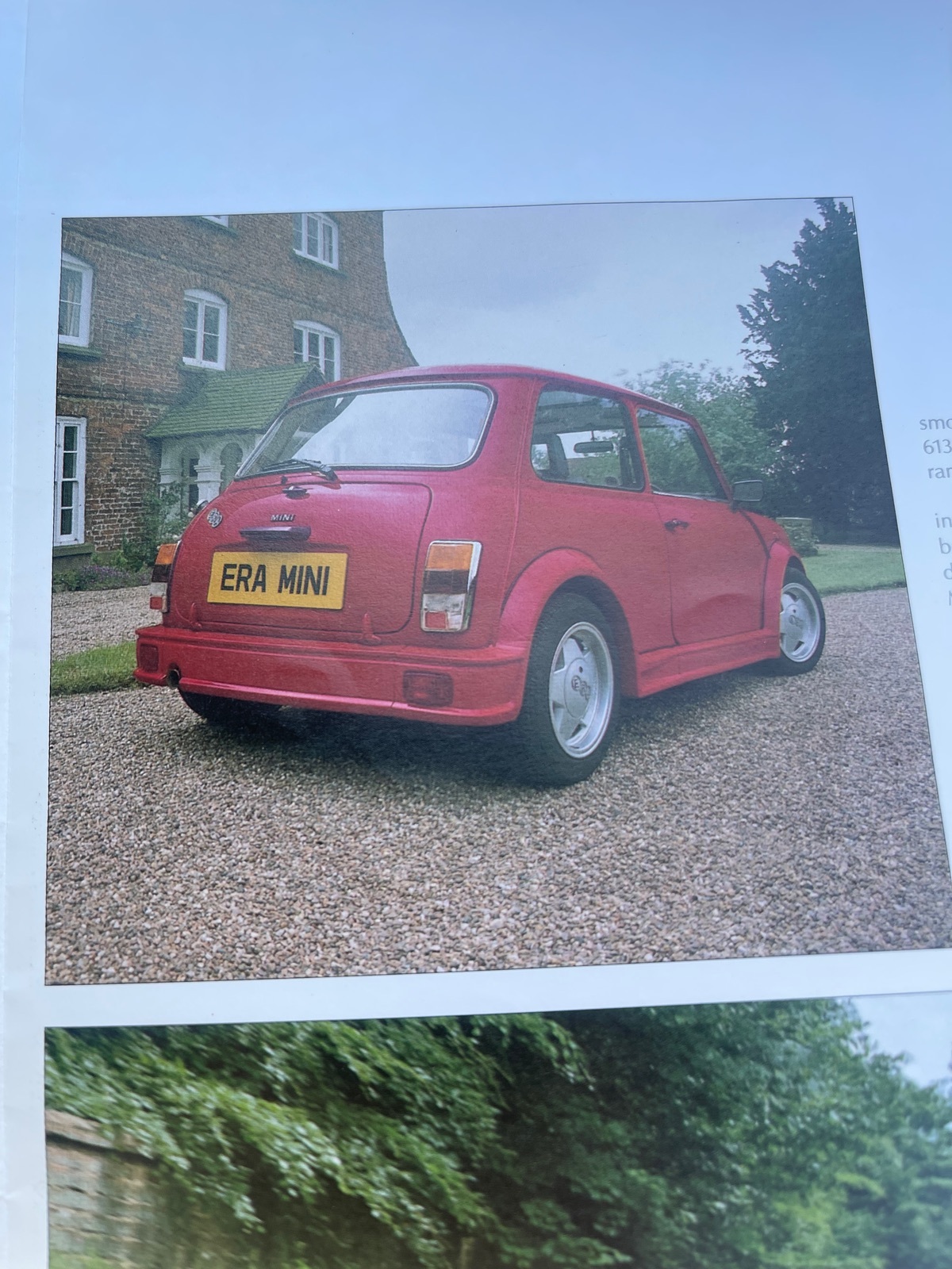

  • In "Serie" nur beim ERA Turbo zu finden.
    Alle anderen sind selbst nachgerüstet
    gruss andy
  • Okay danke euch für die Info. Dann passt an der Karosserie garnix zusammen. Ist wohl nachträglich angebaut worden. Er steht auf 10 " und hat eine Inno Hecklappe dran. Und der ERA Stand auf 13".
