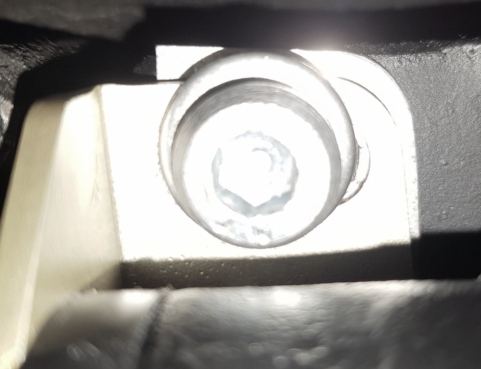

    ich habe vorhin eine meiner Schwingen wieder montiert und dabei ist mir aufgefallen, dass der Vorbesitzer schon mit den Gewinden für den Haltewinkel gespielt hat...
    Also die oberen Schrauben, die waagerecht in den Rahmen gehen sind ok, wobei die untere eine auf M10 aufgebohrte zu sein scheint...
    Bei den unteren ist es wie folgt: Sie passen jeweils nur in ihr "eigenes" Gewinde, tauscht man sie, sind sie zu locker. Wenn ich versuche neue 5/16 Schrauben in die Gewinde zu drehen, sind diese mit der Hand nicht einzudrehen - sprich zu groß. Eine M8 Schraube jedoch ist zu wabbelig, was auch komisch ist, weil ja eigentlich minimal größer. Vielleicht sind die anderen auch nur schon zwischen den Gewindegängen zu stark gegammelt.
    Dachte ich mir ok, mach ich die Schrauben die drin waren hübsch und nehme diese. Eine von den unteren hat jedoch leicht "lädierte" Gewindegänge und springt ab einem gewissen Moment über, dass heißt, sie greift nicht fest. Wie geht man da vor? Da 5/16 ja minimal kleiner ist als M8 und man aus zöllischen Gewinden auch kein metrisches machen kann, heißt erstmal 5/16 Zoll nachschneiden, oder die neue 5/16 Schraube mit Nuss eindrehen? Oder direkt auf M10 aufbohren? Dazu sei auch gesagt, dass auf den Schrauben eine Güte (10.9) steht, was doch nur bei metrischen Schrauben so ist oder?

    Die beiden von unten wären zwar als M8 möglich, wobei die Gefahr besteht, dass sich die eingeschweißte Mutter beim Aufbohren für M10 löst...
    Man kann aber auch einfach die defekten Muttern entfernen und eine neue anschweißen. Zugang ist kein Problem...
    Bei den beiden horizontalen sieht´s anders aus. Da ist der Zugang mit kurzer 1/2" Nuss für 5/16" schon etwas knapp. Bei einer M8 mit 13mm SW sieht´s genauso aus. Aber mit einer M10 und SW 17 kommt man da wahrscheinlich nicht mehr ran...
    Da wäre es besser, es mit einer Reparatur mit "Time-Sert" Einsätzen in M8 zu versuchen. Wenn alle Stricke reißen, das alte Gewinde komplett zu zu schweißen, neu bohren und Gewinde schneiden. Oder man entfernt die eingeschweißte Mutter komplett und schweißt eine M8 Mutter flach bündig ein...
  • Das ist hilfreich. Die oberen sind ok, bei der unteren ist ja die hintere angeschweißte Mutter ersichtlich. Die äußere um die es geht ist ja versteckt..
    Vermutlich hilft hier auch erstmal das Gewinde in M8 nachzuschneiden und dann zu prüfen.

  • Musste alle auf M10 aufbohren, Drehmoment kann wieder aufgebracht werden..hoffe die andere Seite geht auch so glatt..da kommt man echt ins schwitzen. Werde DIN7984 verbauen (flacher Inbuskopf) , das sollte bei den oberen von den Dimensionen passen.
  • Für diejenigen die es auch machen müssen: Ich hab die flachen Inbusschrauben mit Feile und Bohrmaschine abgedreht, also die Kanten des Kopfes rund gedreht. Passt sehr gut. Die Löcher des Haltewinkels habe ich ausgefräst auf 11mm damit etwas Spiel zum festziehen ist. Sieht super aus und hält :)
