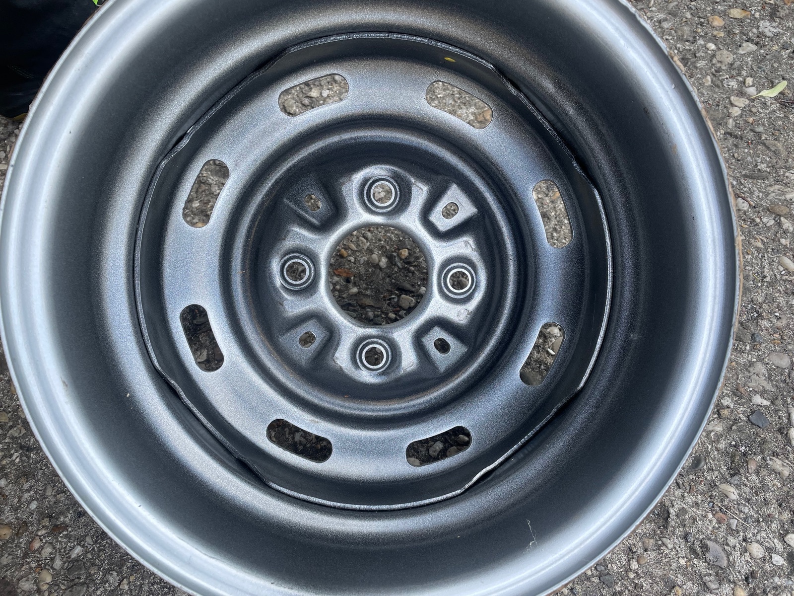

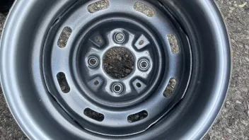

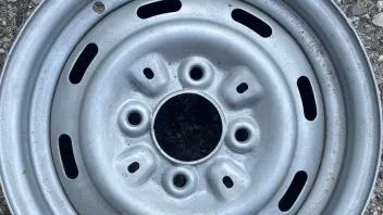

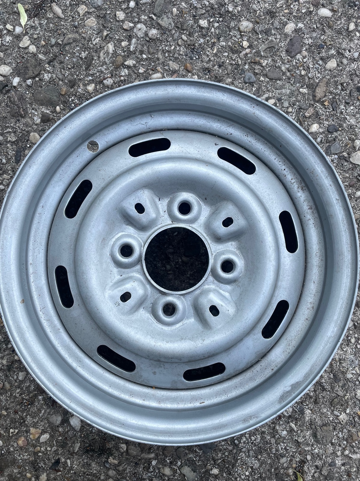

  • Die Felgen passen bei dir nicht...brauchst ein LK 4x101,6 am einfachsten ist du nimmst die originalen 12" Stahl oder Alufelgen.....

  • Stahlfelgen
