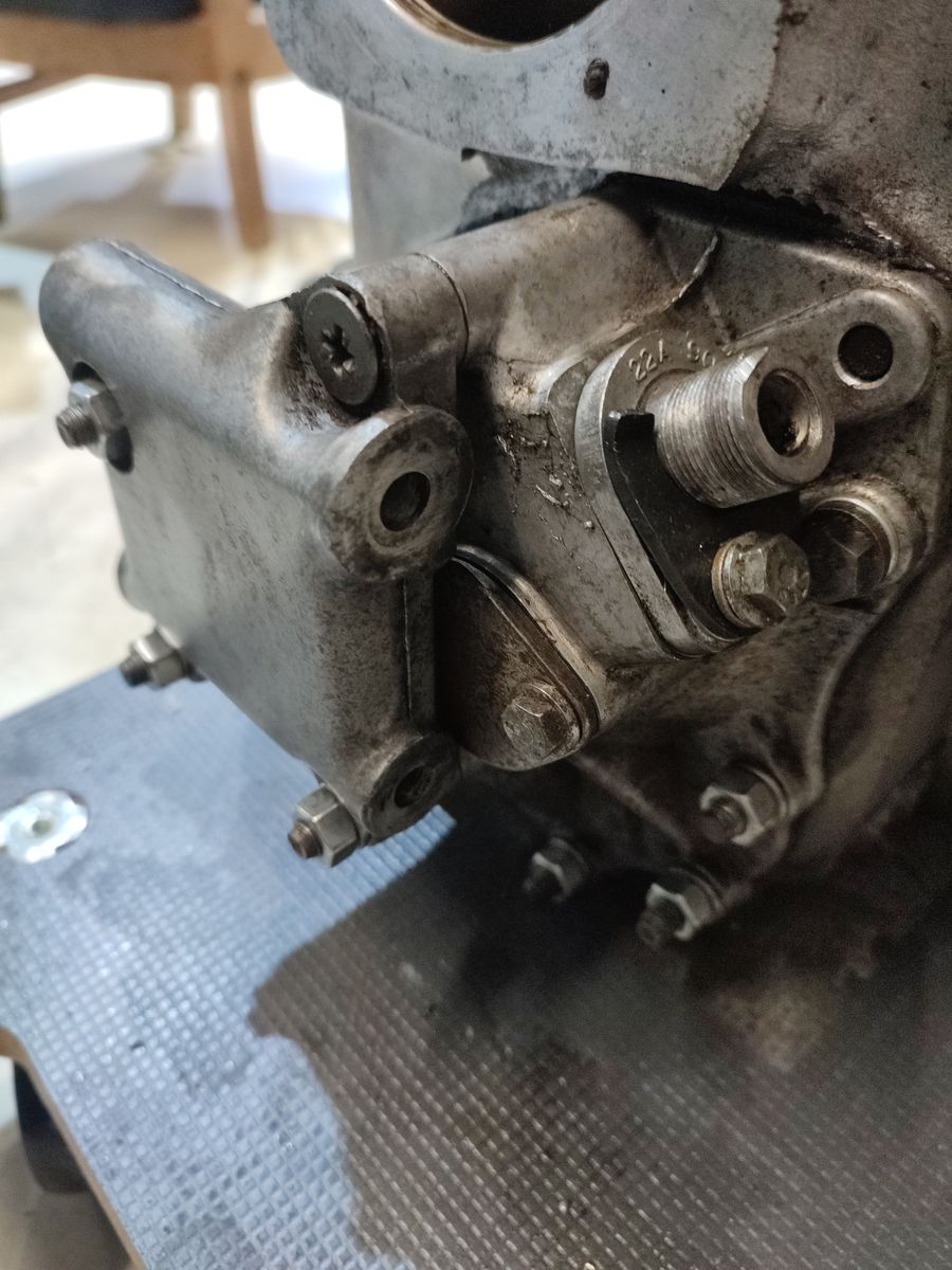

Danke. Das hatte ich auch gefunden. Ich wusste nicht, dass sich das auch innen verwenden lässt.

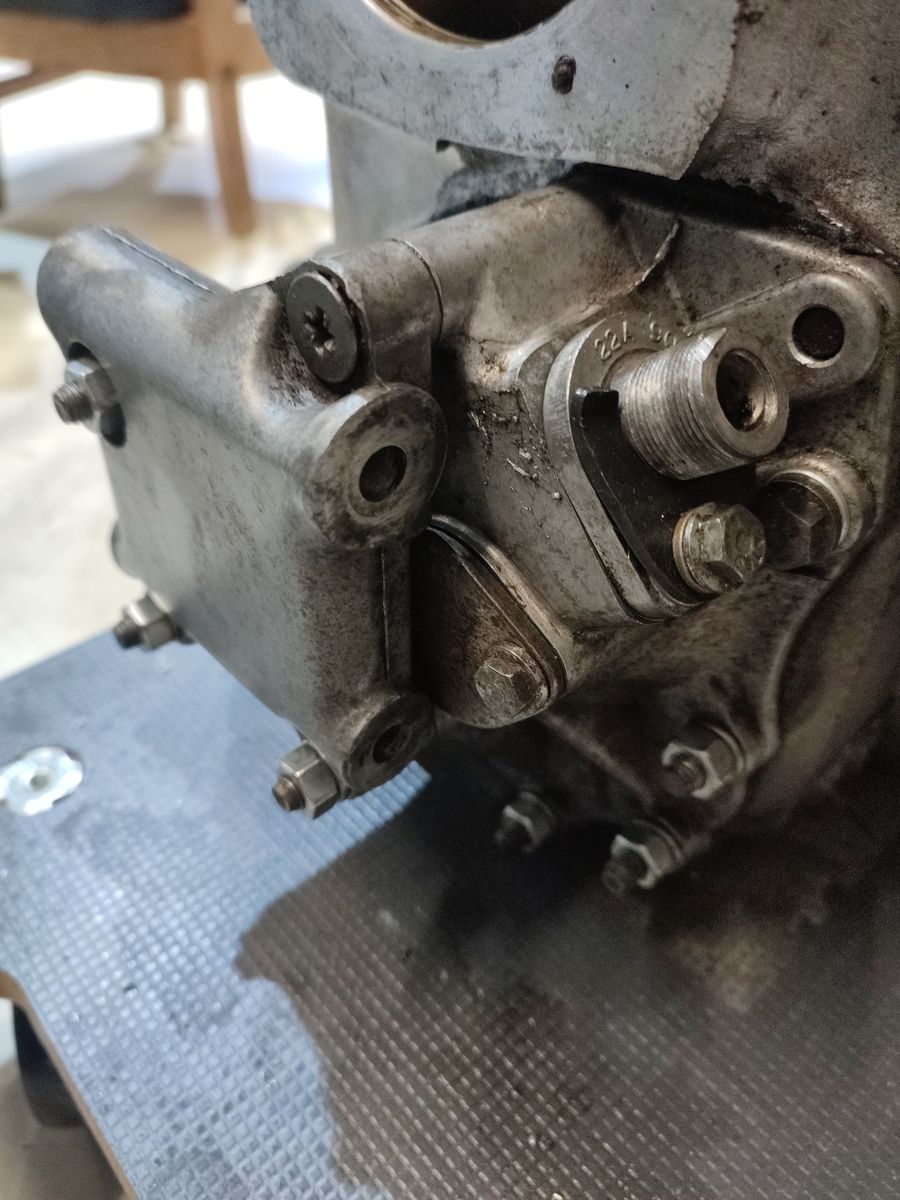

Bezgl. der Tachowelle schreibt Heinz (Haynes) noch, dass man auch den Deckel mit Zahnrad an der Welle abschrauben könnte. Werde ich das mal probieren.
also wegen Tachowelle. Kühler oben das Halteblech abbauen, unten die lange Befestigungsschraube rausdrehen. Dann kannst du den etwas drehen und zur Seite drücken. Dann schön den Arm zwischen Kühler und den ganzen Schläuchen durchwurschteln... Dann kann man die Tachowelle abschrauben...mit bissl Kraft und Glück . Wenn du vorher dort nochmal schön alles mit BRemsenreiniger sauber machst hast du mehr Grip auf der Mutter.
Beim einbauen dann drauf achten das du die Überwurfmutter da unten nicht verkantest, das ist nur Alu....
Das Blinkrelais hab ich mit ins Tachoei gelegt, kann man da schön am Tachohalter fest schrauben ;)
Danke für den Tipp, vielleicht beim nächsten Mal, wobei ich hoffe, dass es kein nächstes Mal geben wird.
Mit dem Abschrauben des Deckels hat nicht geklappt, ich bin da immer mit dem Schlüssel abgerutscht.
Letztlich habe ich es geschafft, mit einem langen Schraubendreher und Hammer von unten in die Riffelung geklopft. Das hat nach einigen Schlägen die Mutter gelöst.
Die Mutter wieder draufzubekommen war auch fummelig, aber ich denke sie ist gerade drauf.

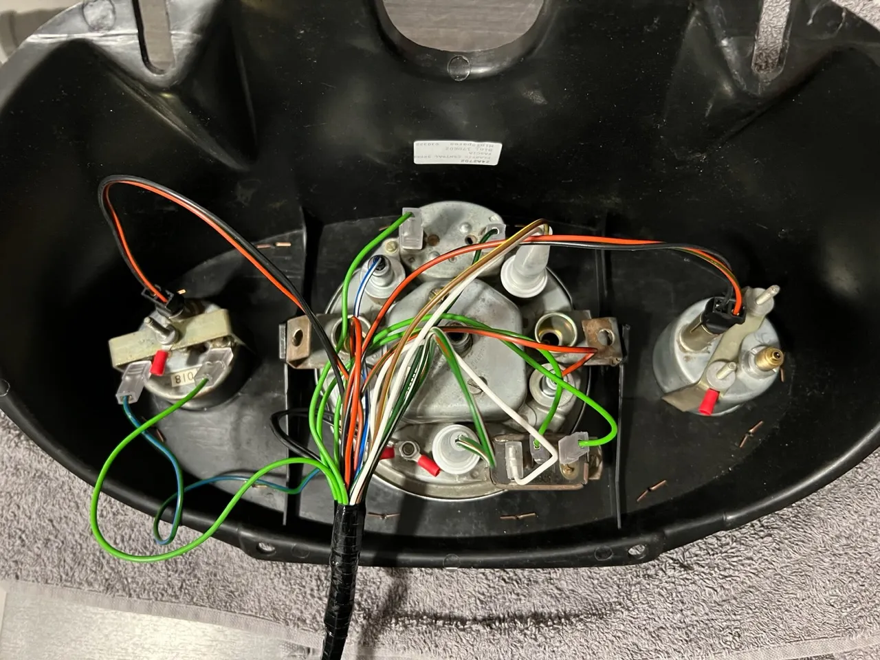

Morgen dann die Löcher bohren für Tachowelle, Öldruckleitung sowie für das Ei. Für die unteren Befestigungen vom Ei wollte ich die zwei unteren vom Verschlussdeckel nehmen.

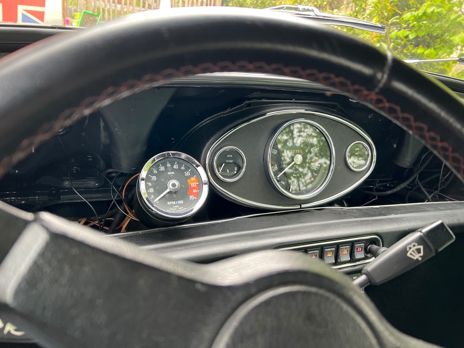

Kurzer Zwischenbericht. (Ist ja fast wie im Livestream): haha.

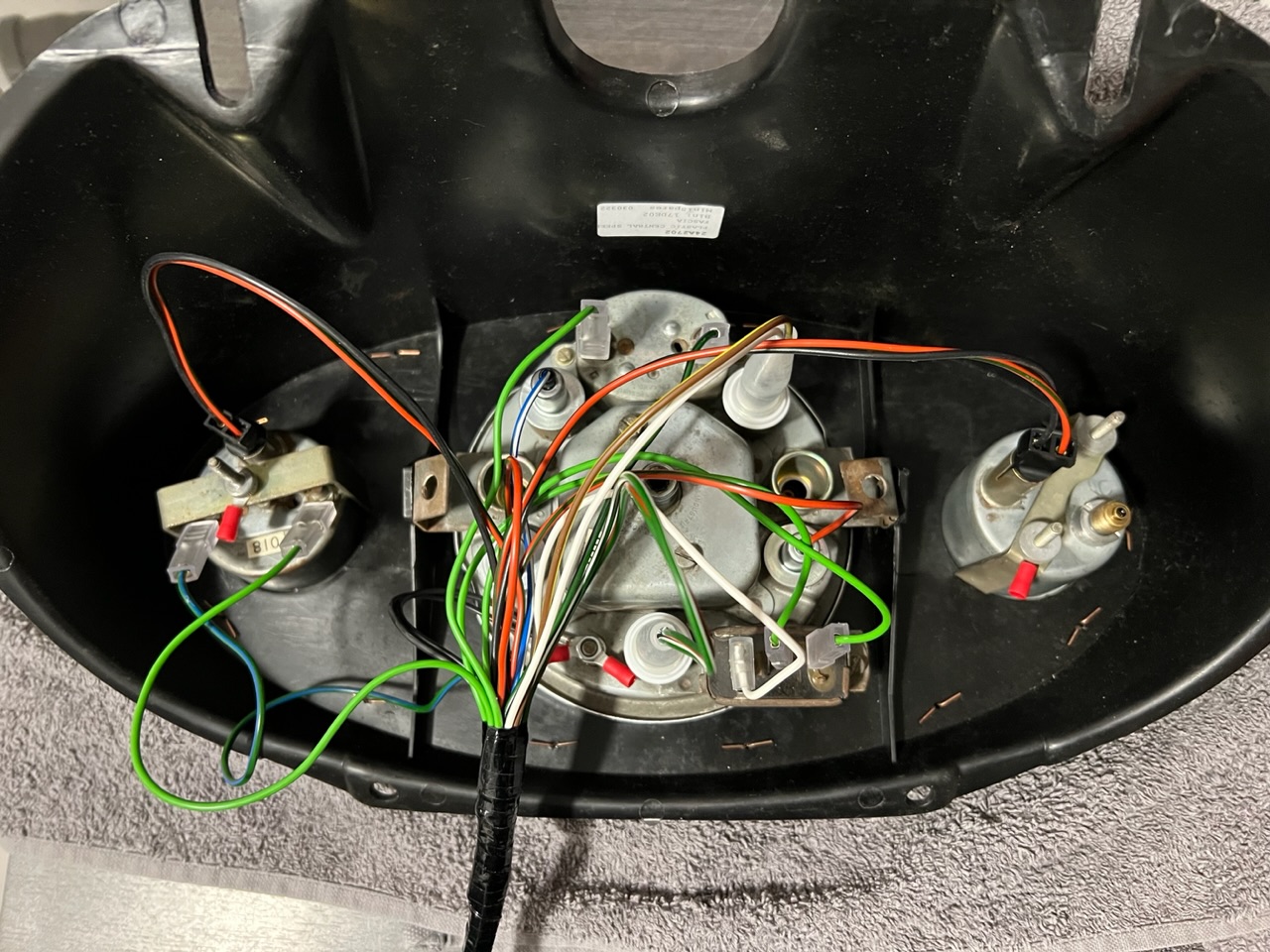

Alles gemacht, was ich wollte. Hat zwar wieder viel länger gedauert als gedacht. Tachowelle liegt. Ist ganz schön knapp, aber mit ein bisschen gefummel bekomme ich die an den Tacho geschraubt. Die Öldruckleitung ist ziemlich lang, die muss ich am Ende gut befestigen damit da nichts scheuert.
Morgen setze ich die Nietmuttern für die zwei äußeren Schrauben vom Ei. Obnoxious die oberen zwei überhaupt noch nehmen kann muss ich mal sehen wenn die Dämmung wieder dran ist. Ich weiß gar nicht wo ich da rauskomme.
Dann Stecker quetschen und testen.

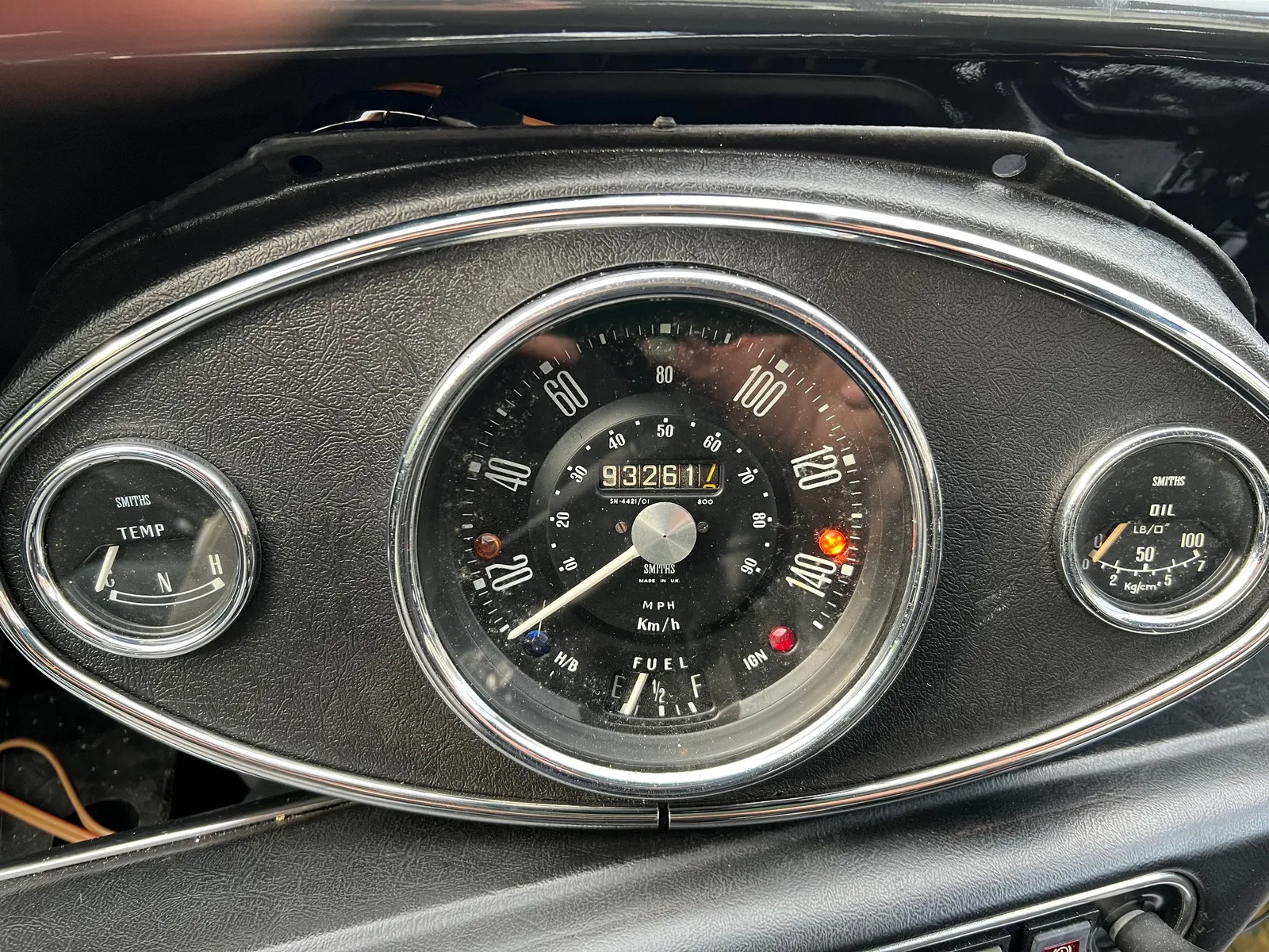

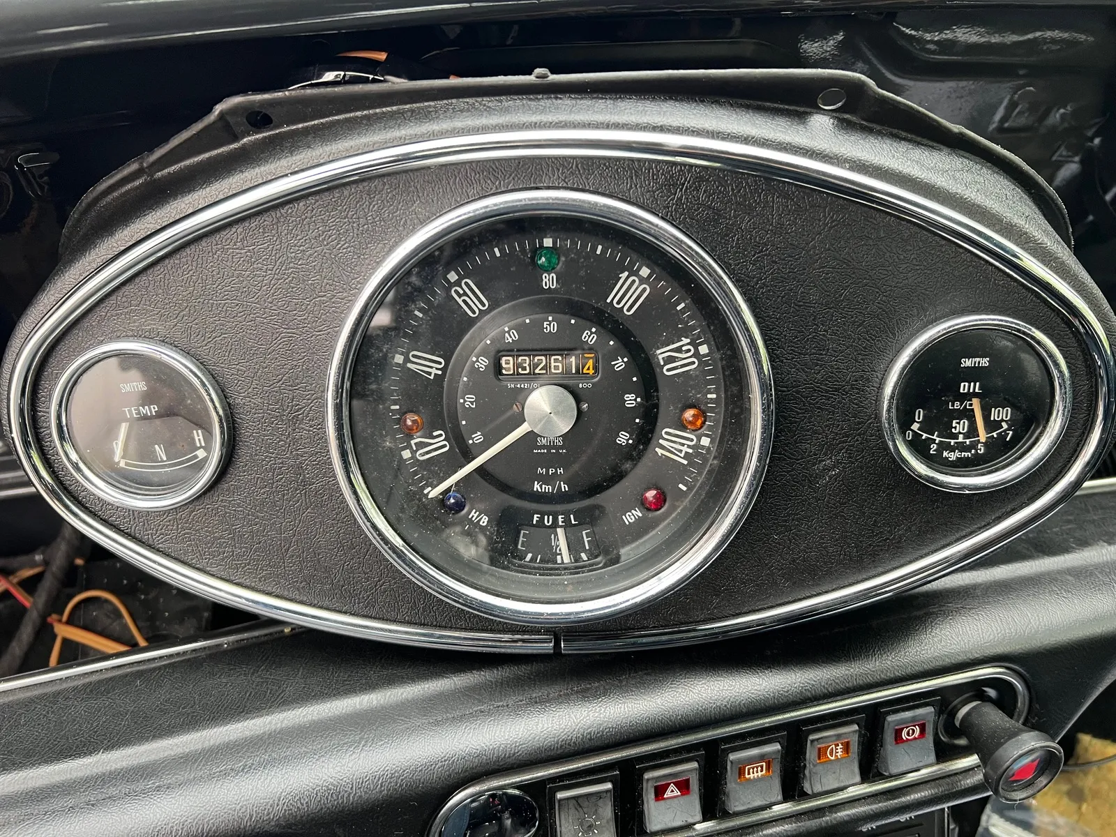

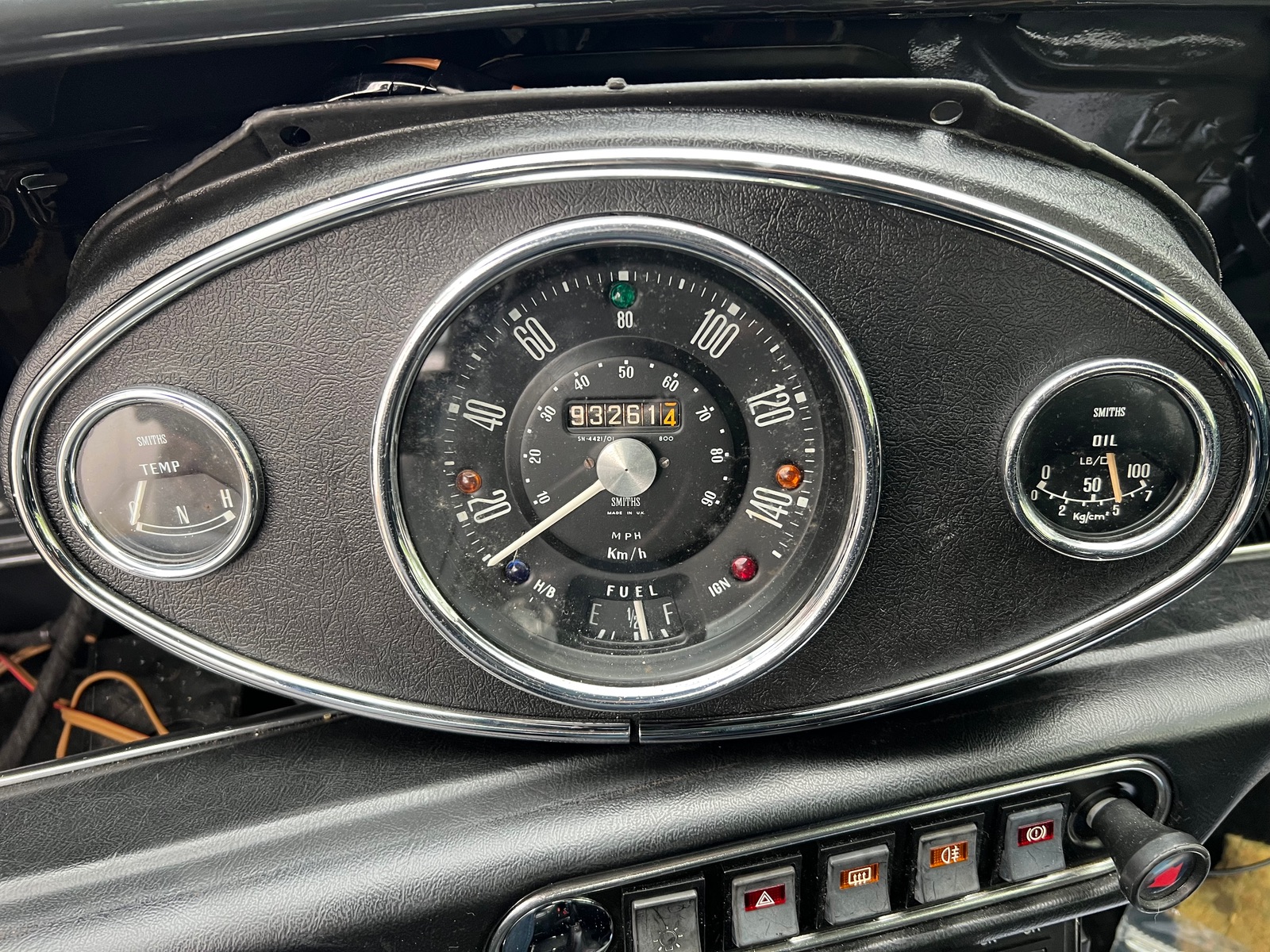

Und es geht wirklich!!
Funktionen sind alle da!! Hurra!! 🙌

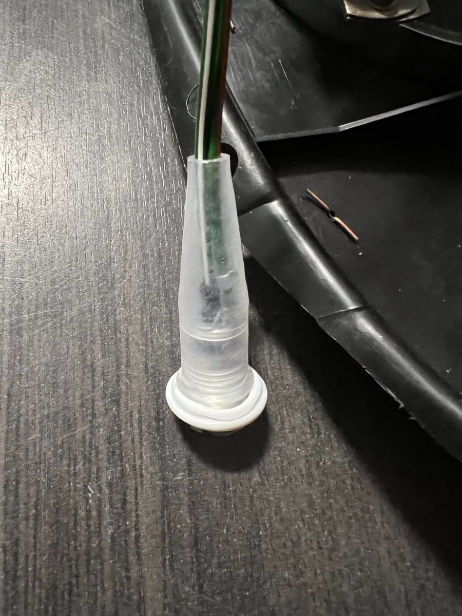

Die Fernlichtleuchte ist im eingebauten Zustand verglichen mit den anderen sehr schwach.
Wie genau die Tankanzeige ist, werde ich sehen.
Ist der Wert der den Öldruck in Ordnung mit 5 kg/cm2?

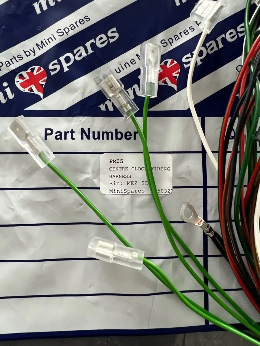

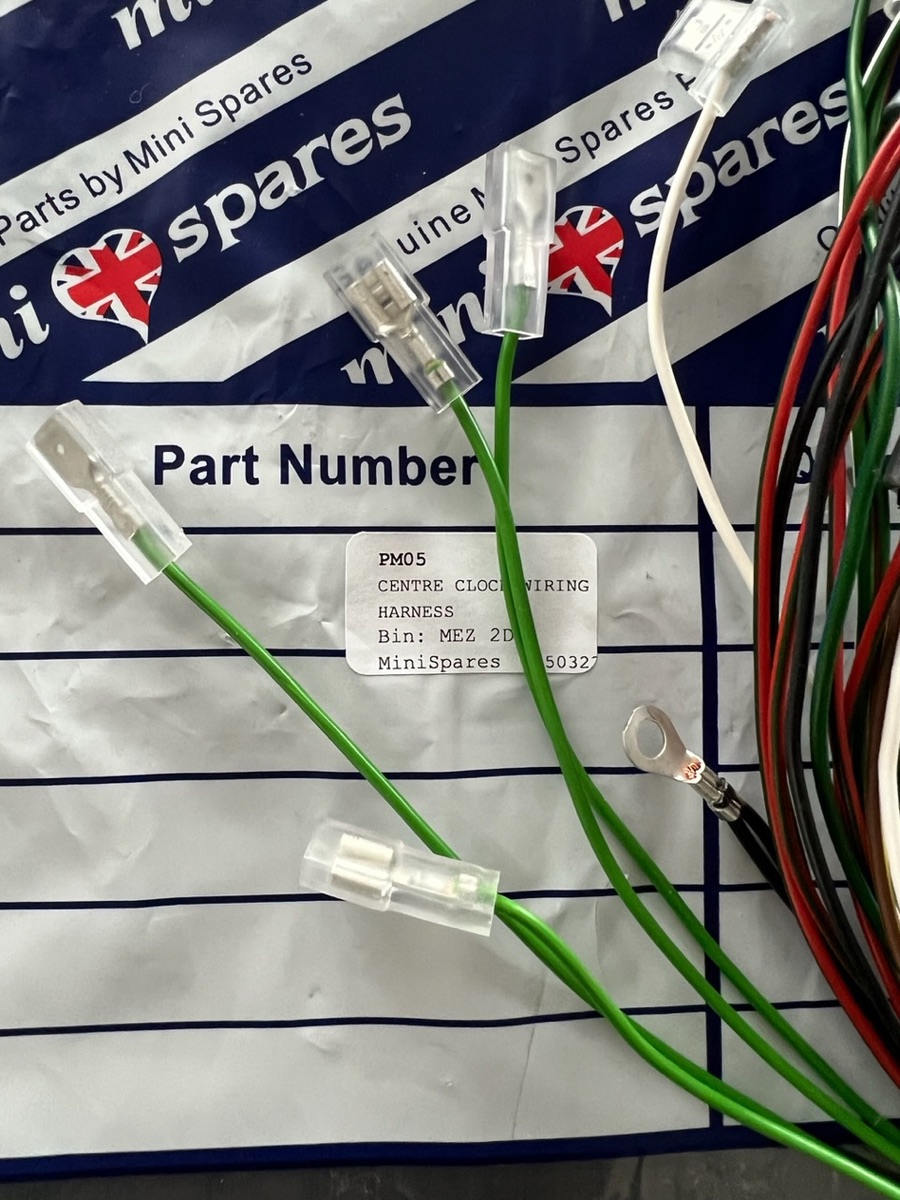

Für den Drehzahlmesser gibt es ja ein weiß/schwarzes Kabel mit rundem Stecker und ein hellgrün/oranges Kabel mit flachem Stecker. Mit nur den zwei alleine geht’s funktioniert er nicht. Mein DZM hat noch eine Flachsteckzunge. Braucht der noch Masse?
Na siehst du, alles garnicht so kompliziert
Die Kontrollleuchten sind beim Mitteltach allgemein etwas schwächer. Wenn es aber gegenüber den anderen deutlich ist, schau dir noch mal die Steckverbindungen im neuen Stecker an...
Tankanzeige wied genauso genau/ungenau wie vorher sein Der Tankgeber ist für beide passend
Der Öldruck ist für "kaltes" Öl gut. Warm wird er bei Leerlauf deutlich niedrigerer sein und mit Drehzahl wieder auf den aktuellen Wert ansteigen, bis das Druckbegrenzungsventil regelt...
Der DZM braucht natürlich seine Masse (der Anschluss auf dem Gehäuse). Nur + und Signal reicht ihm nicht...
Sicherlich auch durch deine Hilfe
Dann leg ich noch ein Kabel für den DZM. Ne Fassung für die Beleuchtung muss ich auch noch besorgen.

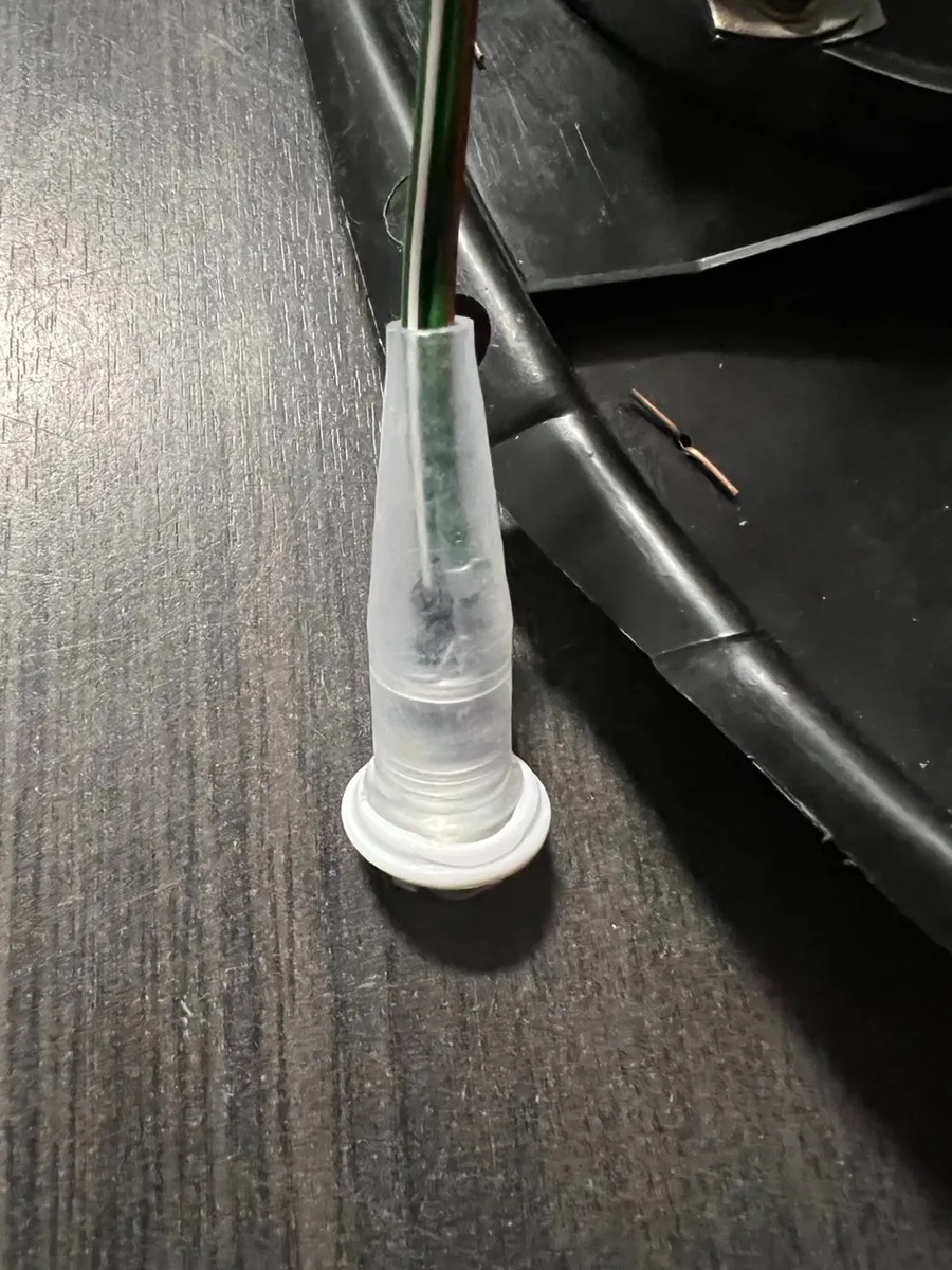

Ich hab die Leuchtstärke der Birnen mal direkt verglichen, also den Sockel nicht im Tacho eingesteckt. Da leuchten alle gleich hell. Also muss das wohl eher an der blauen Linse im Tacho liegen.

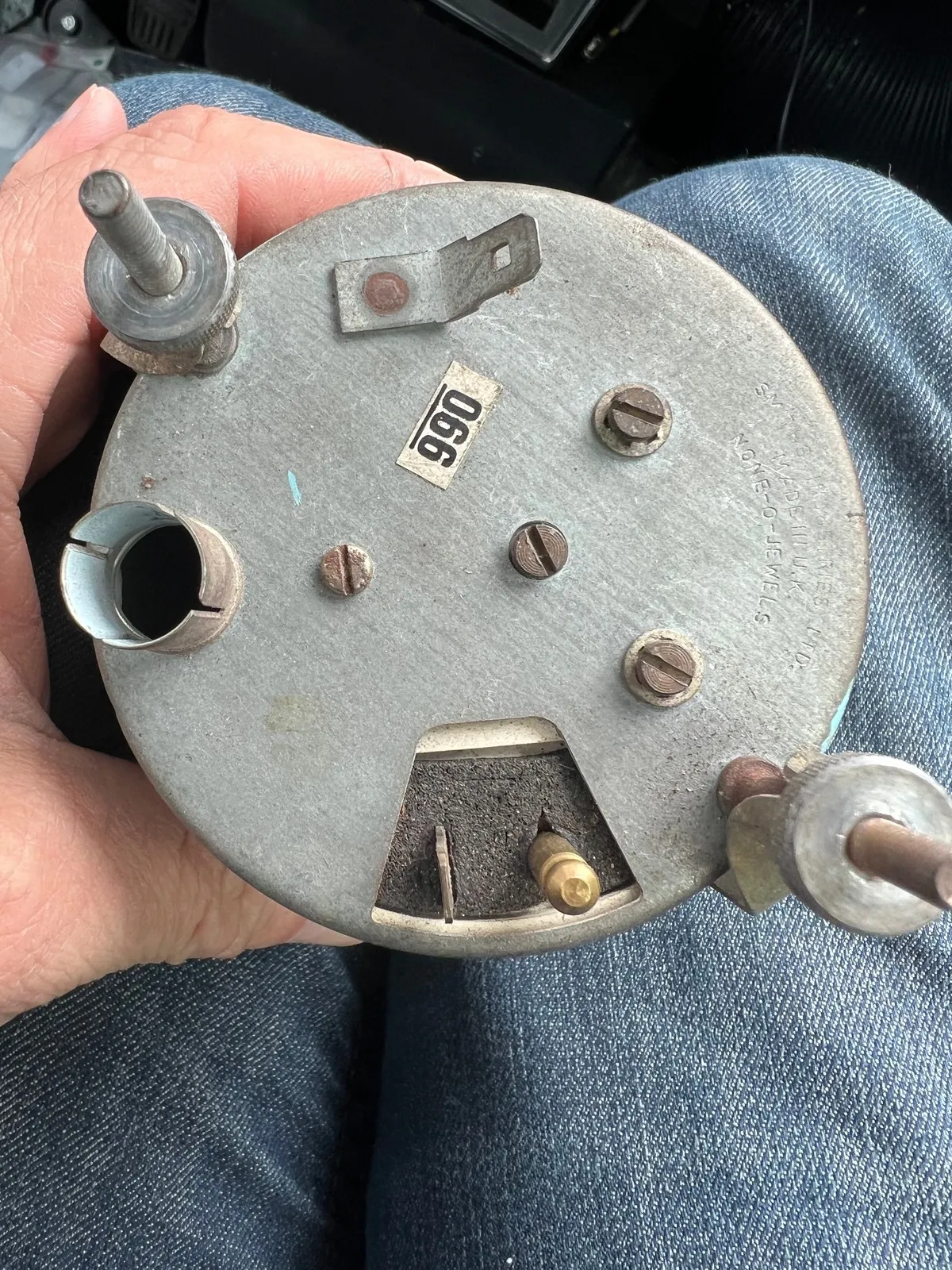

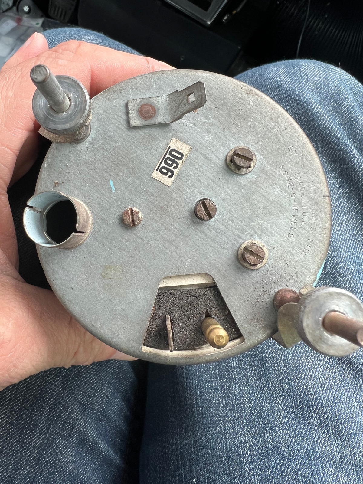

Nach einigen Kilometern mit dem Mitteltacho ist nun plötzlich der Kilometerzähler stehen geblieben. Es gibt zwar ein Klicken und die Hunderter wollen sich bewegen, aber tun sie dann doch nicht.
Die Nadel zeigt noch die Geschwindigkeit an.
Worauf deutet das Problem hin? Wenn es die Tachowelle wäre, gäbe es ja auch keine Geschwindigkeitsanzeige. Das liegt dann wohl eher am Tacho selber.
