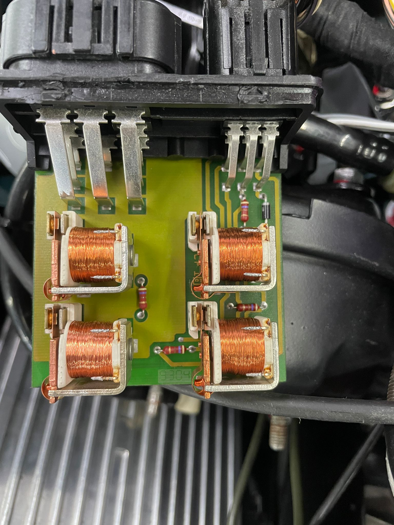

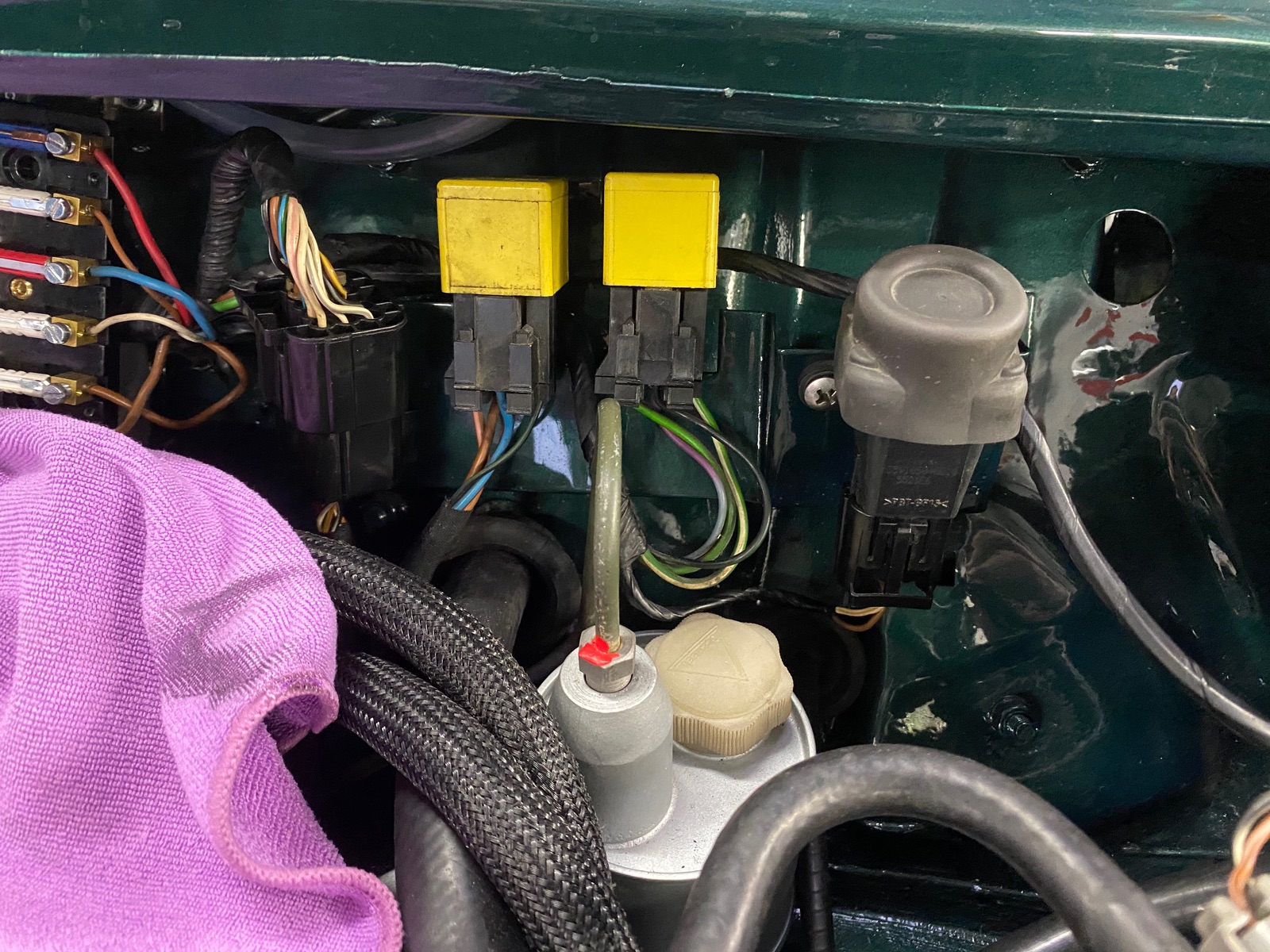

    in dem Relaiskästchen haben wir folgende Funtion „gefunden“:
    Oben links: höre, sehe und merke nichts
    Oben rechts: benzinpumpe
    Unten links: Anlasser
    Unten rechts: Geräusch an der Drosselklappe und !12V! An der Zündspule anliegen

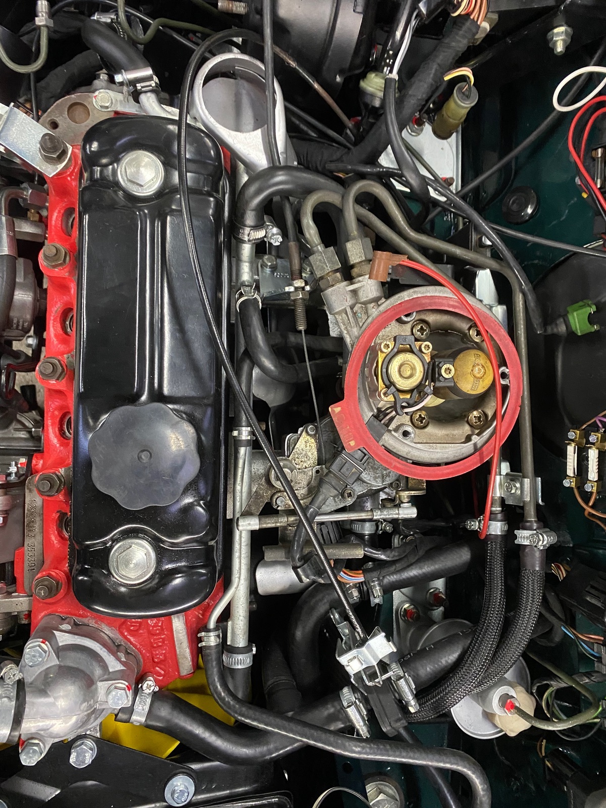

  • Zur Info, 92 gab es keine MPI und auf dem Foto sieht man auch eine SPI. S für Single und M für Multi :smile:
    Und leider komme ich auch aus der Vergaserecke, aber wenn Du sagst die Spannungsversorgung ist nicht i.O. dann gilt es das zu beheben. Ich würde am Zündschloss mal messen, ob die Kontakte alles freigeben, wie sie sollen. Bei langer Standzeit und hoher Luftfeuchtigkeit kommt es schon mal vor, dass die Kontakte eine Oxidschicht aufbauen, die das isolieren. Soweit ich es aus dem Forum weiß, gibt es ein Hauptrelais, welches gerne die Batterie leer saugt, weil es nicht abschaltet, da könnte das gleiche Kontaktproblem herrschen. Und die Masseverbindungen an der Batterie und am Motor würde ich auch genauer prüfen. Google mal nach SPI Schaltplänen, bzw. Hier im Forum schauen https://www.mini-forum.de/medi…ltplan-spi-pre96-new-pdf/

    Relaisbox: Es ist bekannt, daß die Lötstellen auf der Rückseite nach nichtmals 30 Jahren schon aufgeben. Tststs...
    Ggfs. nachlöten und die Kontakte oben (also das Fähnchen und den Pimpenörkel am Magneten) mit einer Schlüsselfeile oder Schleifpapier reinigen.
    Das 4. Relais ist normalerweise die Lambdasondenheizung (aus dem Stehgreif).

    Dann sollte am Sicherungskasten, unterste Sicherung, weiße Kabel links und rechts, auf beiden Seiten Spannung anliegen. Liegt nur auf einer Seite Spannung an, ist die Sicherung futsch oder es gibt Kontakt-Probleme.
    Über diesen Kreis bekommt die ECU ihre Haupt-Versorgung, sowie auch das Fuel Pump Relais seine Schaltspannung. Die ECU schaltet dann nur die Masse des Relais...
    Auch die Instrumente werden über diesen Kreis versorgt, um zumindest mal die Lade-Kontrollleuchte und Öldruck-Warnleuchte leuchten zu lassen und Tankanzeige sowie Temperaturanzeige zu versorgen...

  • haben den fehler im sicherungskasten lokalisiert !! die beiden weißen kabel waren mit neuen kabelschuhen „versehen“ - leider auf der isolierung gequetscht & somit kein stromfluss !!
    manchmal so „einfach“ 🫣
