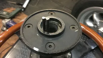

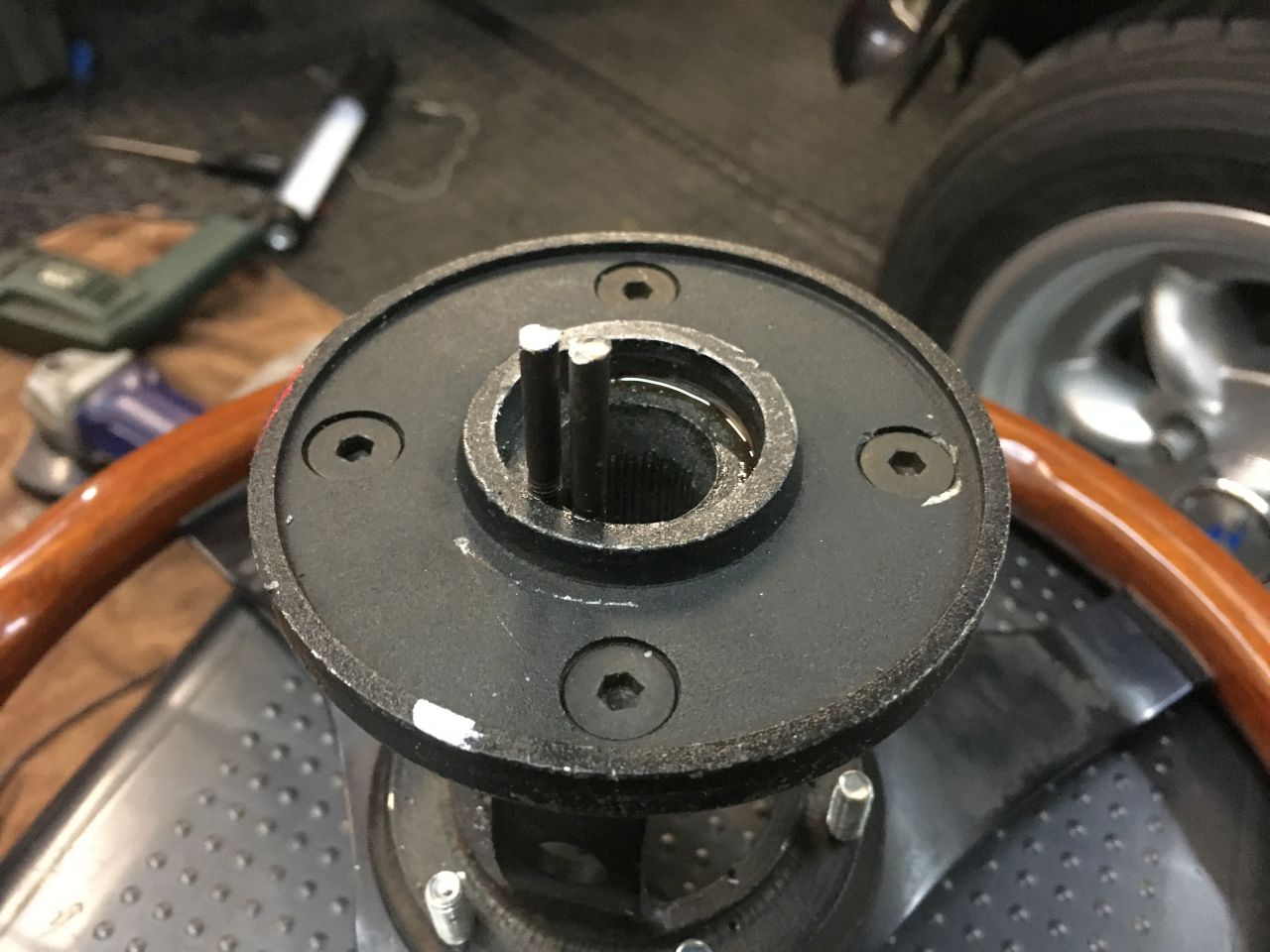

    Eben habe ich dann noch schnell das Lenkrad präpariert, die automatische Blinkerrückstellung funktioniert jetzt. Nochmals danke für den Tipp. Als ich gemerkt hatte, dass ich nur in Alu und nicht in Stahl bohren musste, war das Ganze im Handumdrehen erledigt.
