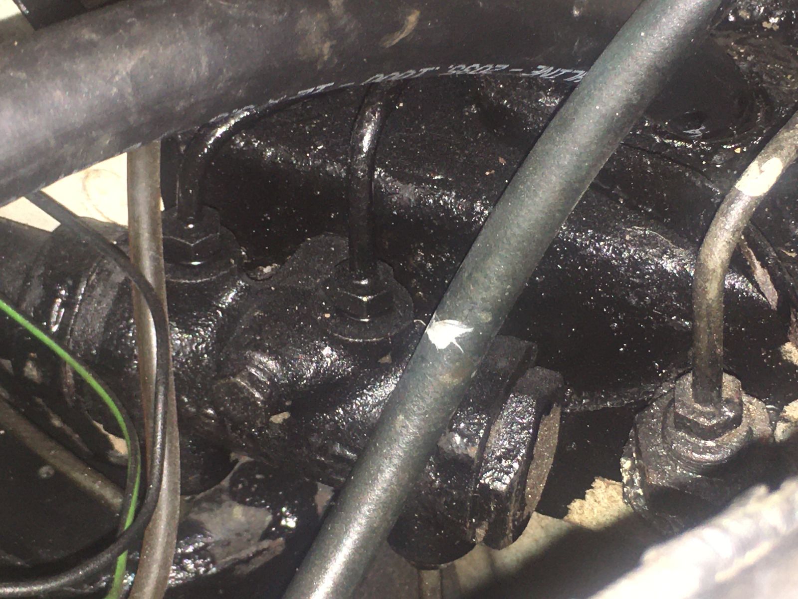

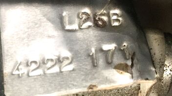

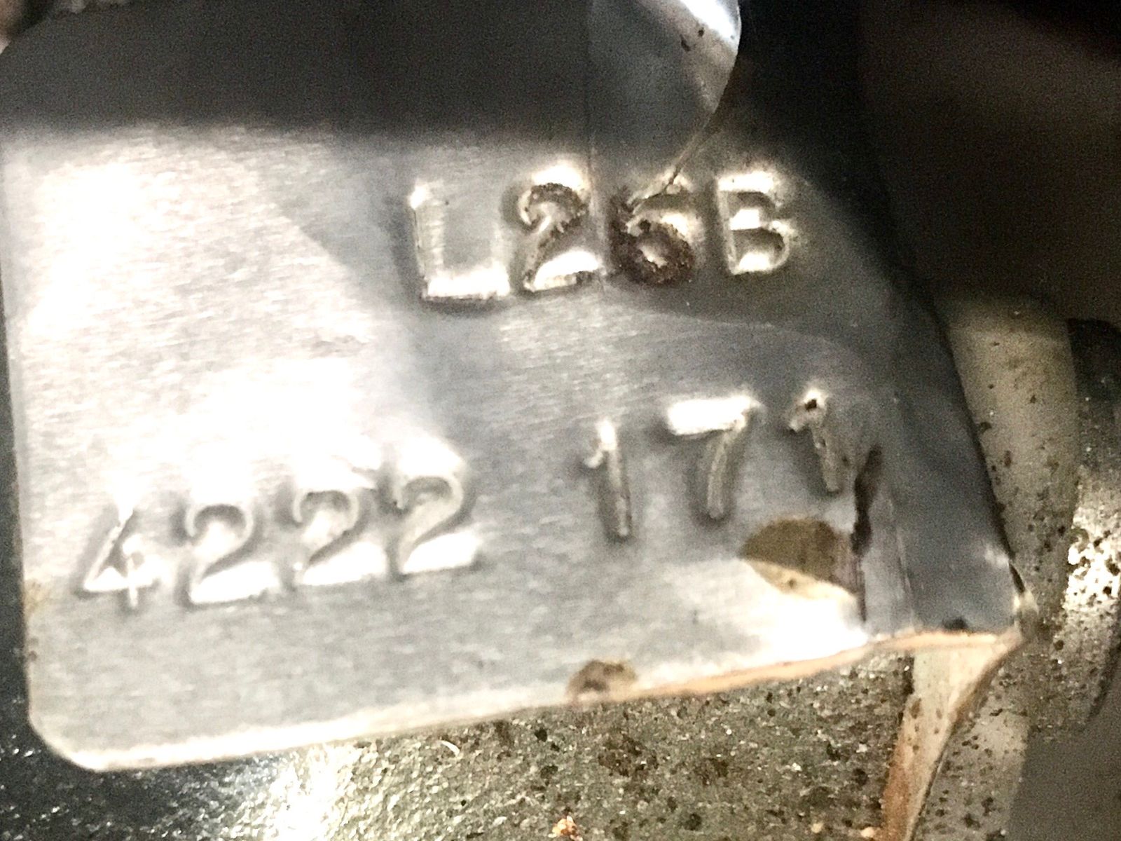

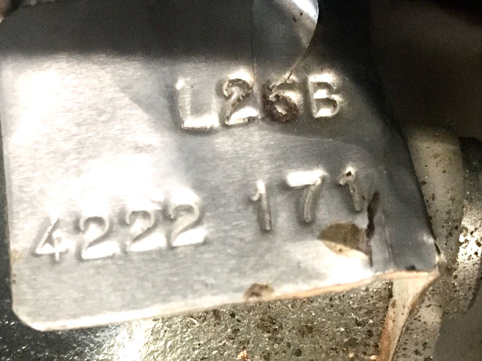

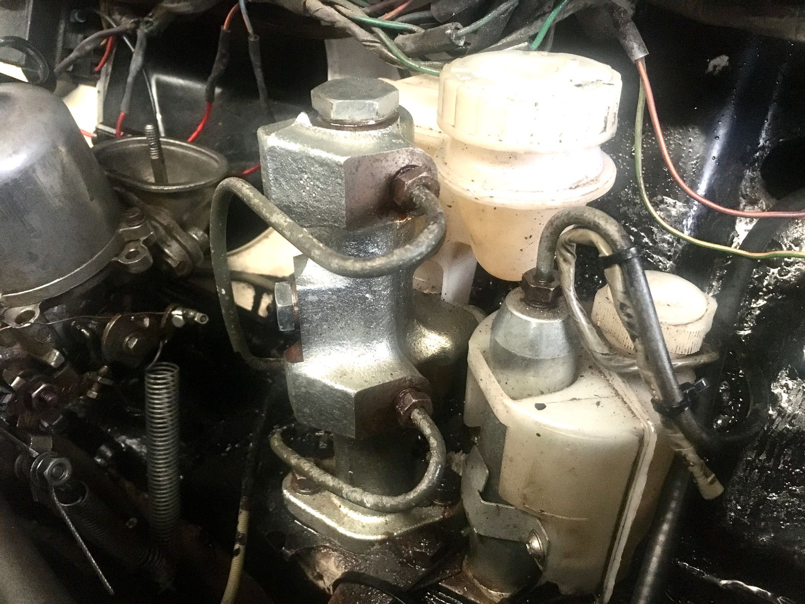

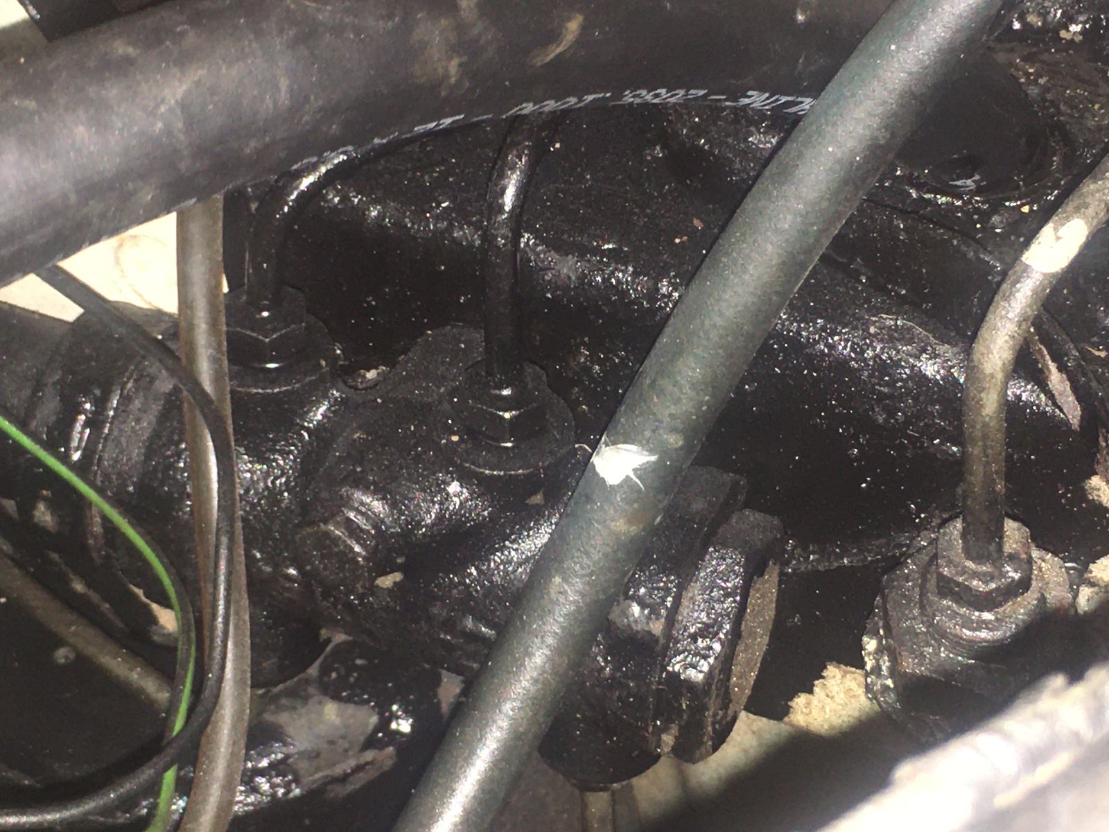

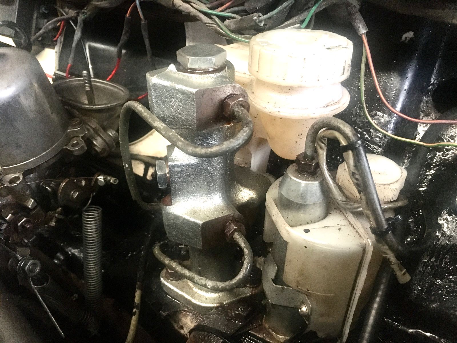

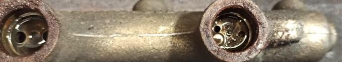

    Zur Info: Das im Bild dargestellte Schild hängt am HBZ; kann damit einer was anfangen? Eine konkretes Typenschild kann ich nirgends entdecken.

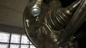

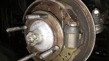

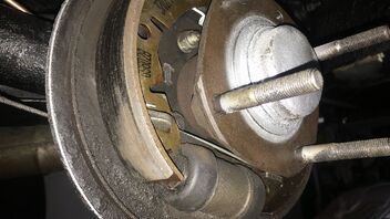

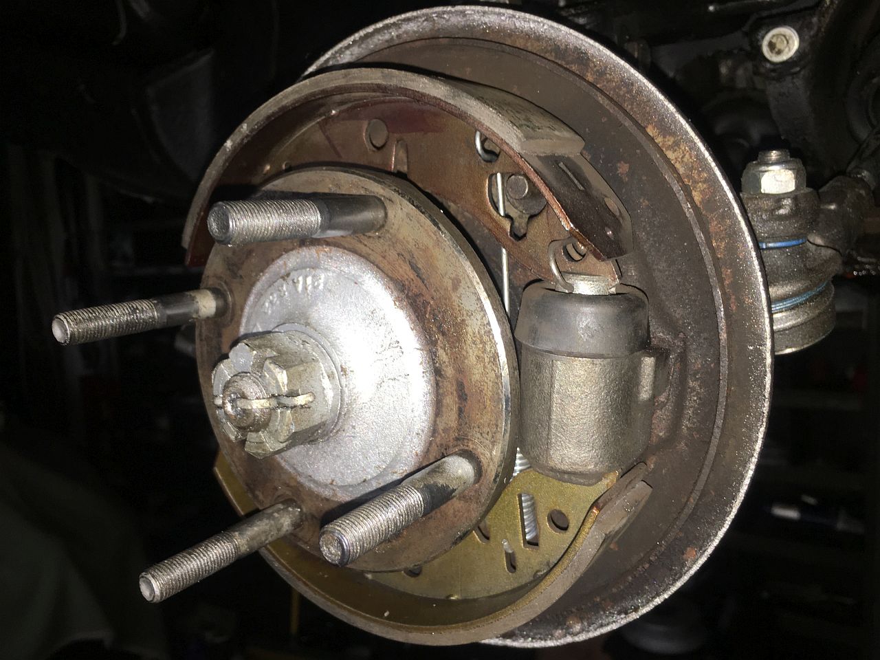

  • Mal ne Frage...

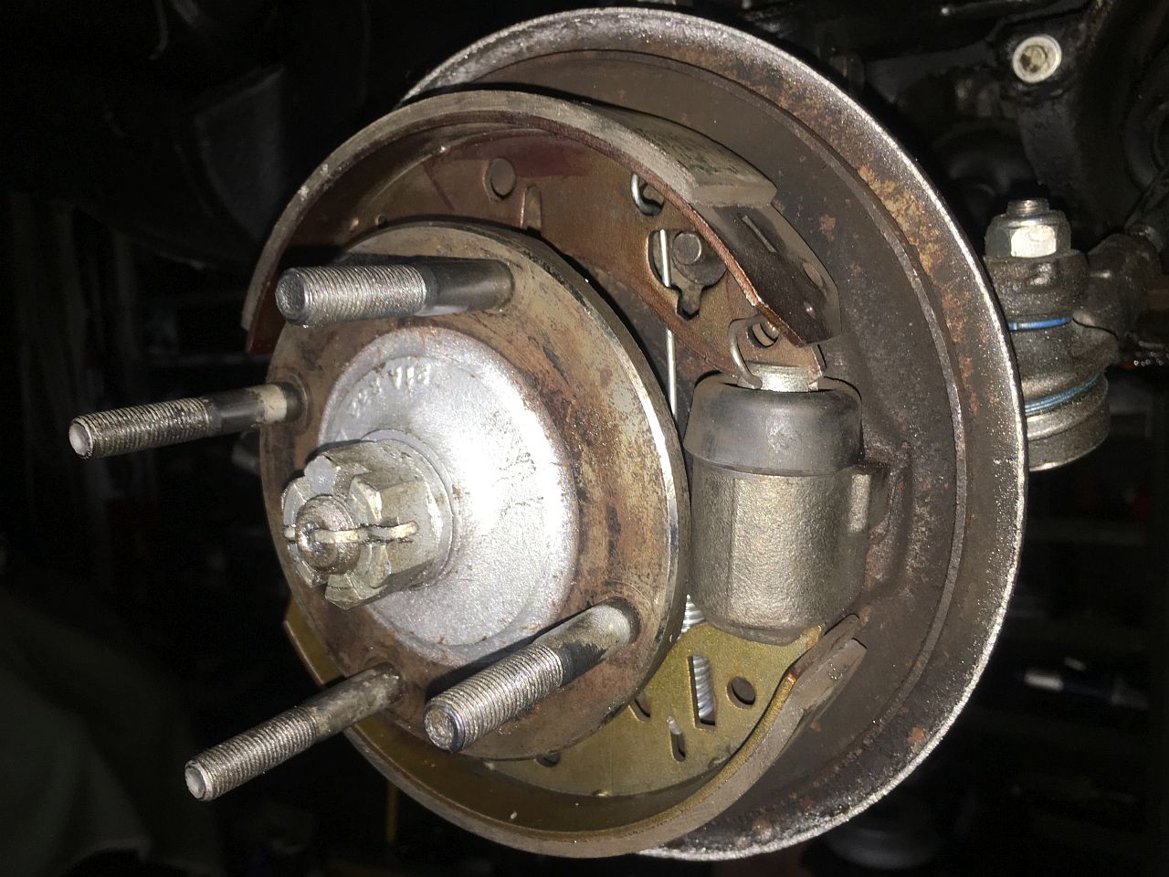

    Sind vorne diese Federn eingesetzt, die den jeweiligen RBZ-Kolben an der Backe halten?
    Auf dem zweiten Bild kann man sie eingesetzt erkennen...
    Fehlen diese, werden die Kolben von den Dichtungen zurück in den RBZ gezogen, während die Backen über die Einsteller außen an der Trommel gehalten werden...
    Dadurch entsteht ein großer Leerweg, der erst einmal überbrückt werden muss, bevor Druck aufgebaut wird...

    - Ich habe eben den HBZ nochmal nach Identifizierungsmerkmalen abgesucht, bin aber nicht recht fündig geworden. An der Seite scheint irgendeine Nummer eingestanzt zu sein, die aber beim besten Willen nicht lesbar ist. Eine Firmenbezeichnung wie etwa "Girling" habe ich nirgends erkennen können.

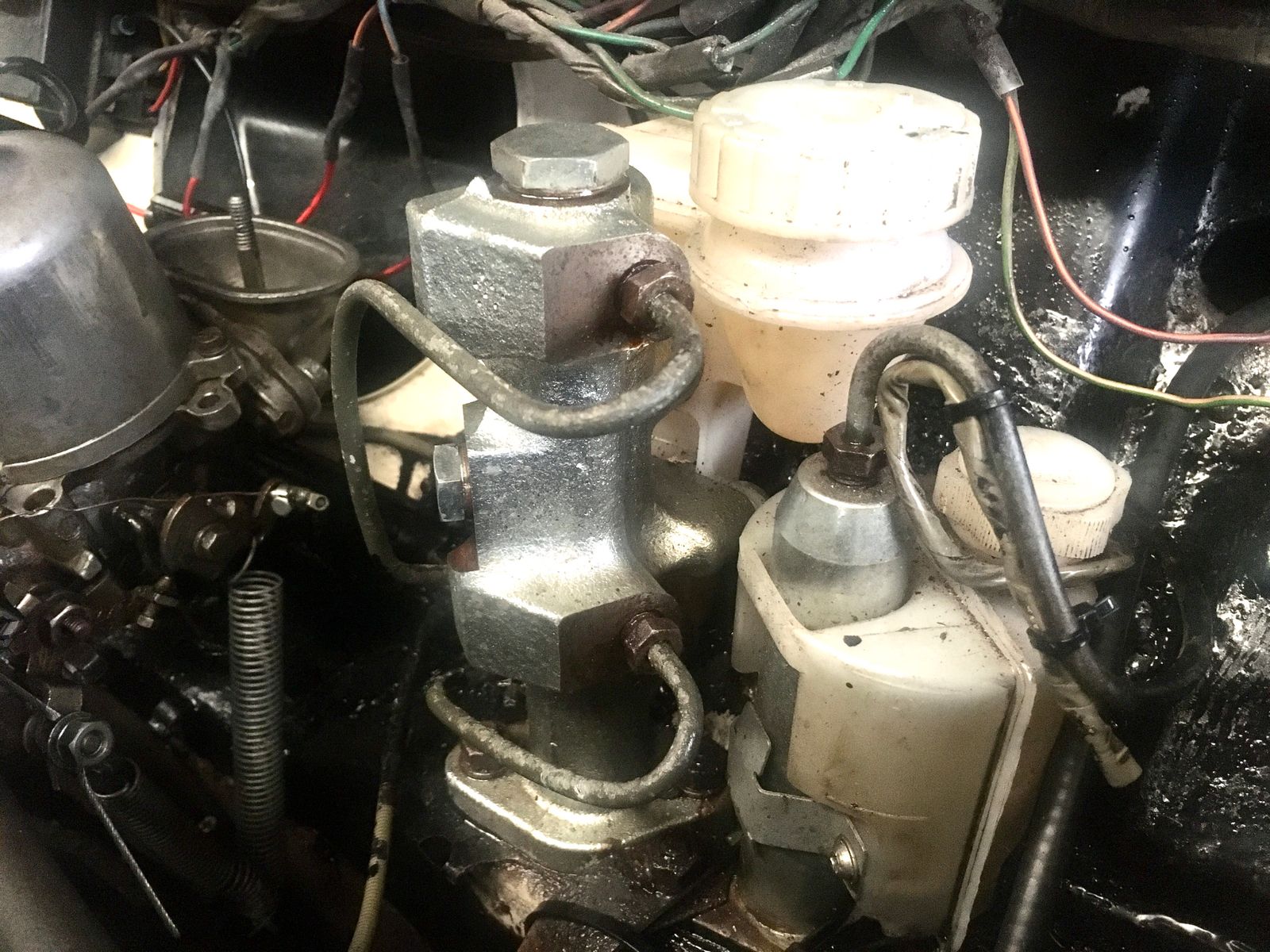

  • Ist der HBZ richtig herum angeschlossen? Geht der vordere Kreis auch nach vorne? Ist ein häufig gemachter fehler bei 2 Kreis
    Auf Erfahrung vertrauen
    Genau das will ich ja heute herausfinden, indem ich die Anschlüsse tausche.

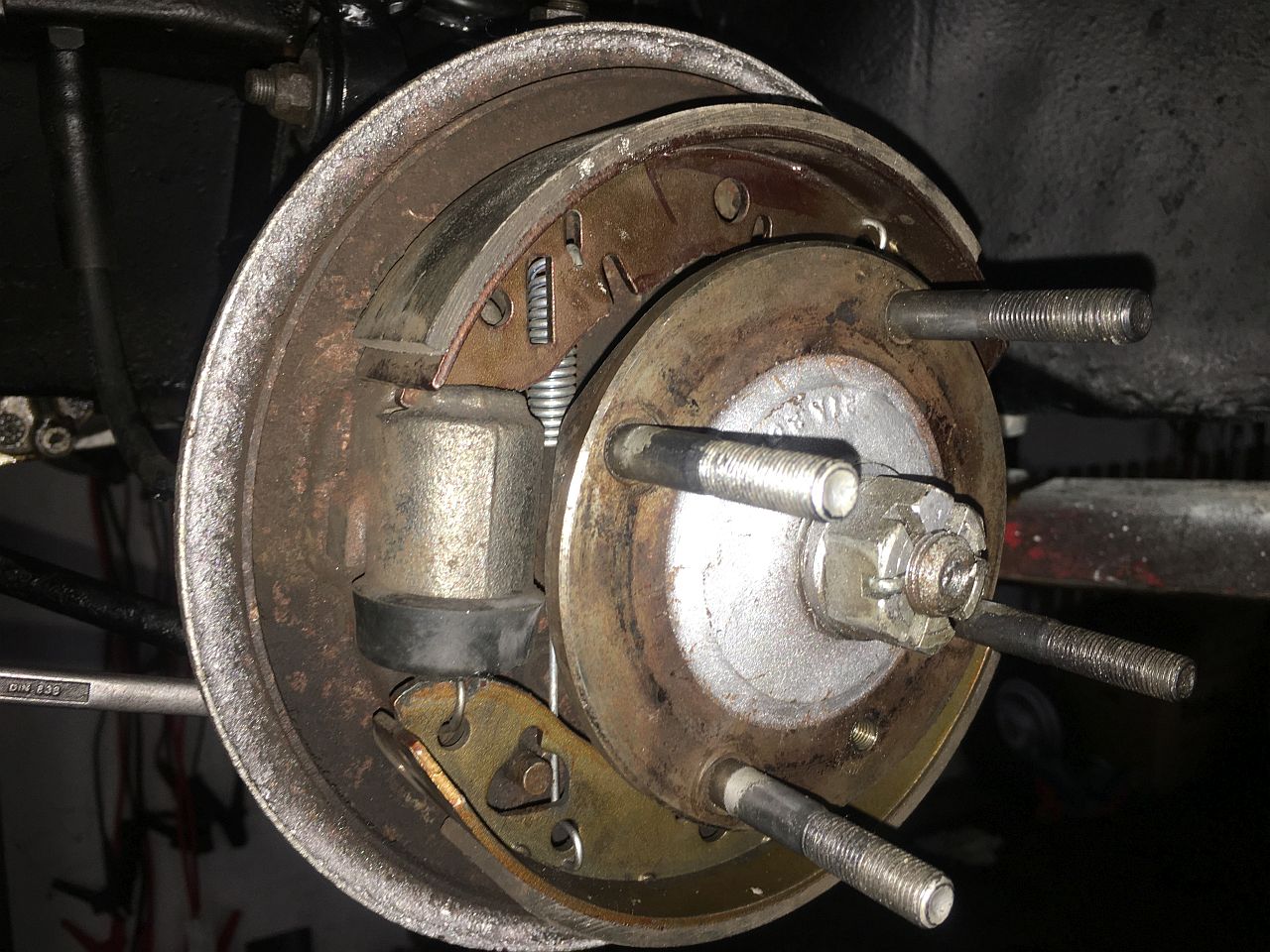

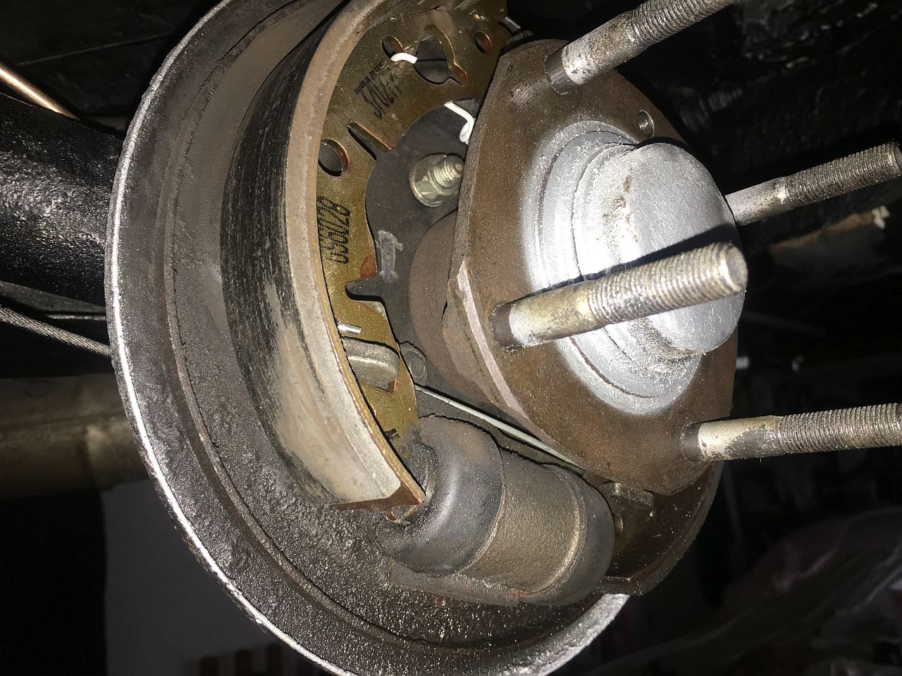

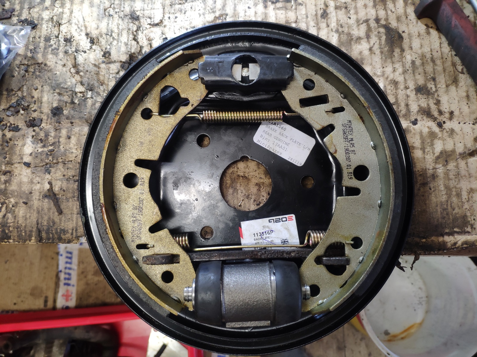

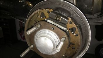

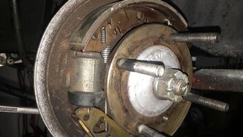

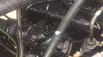

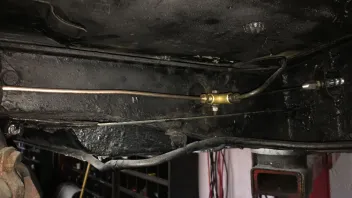

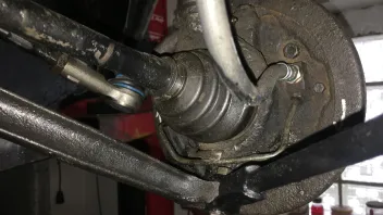

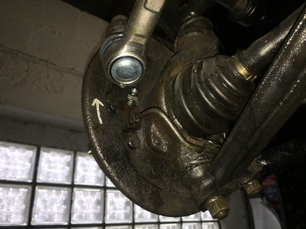

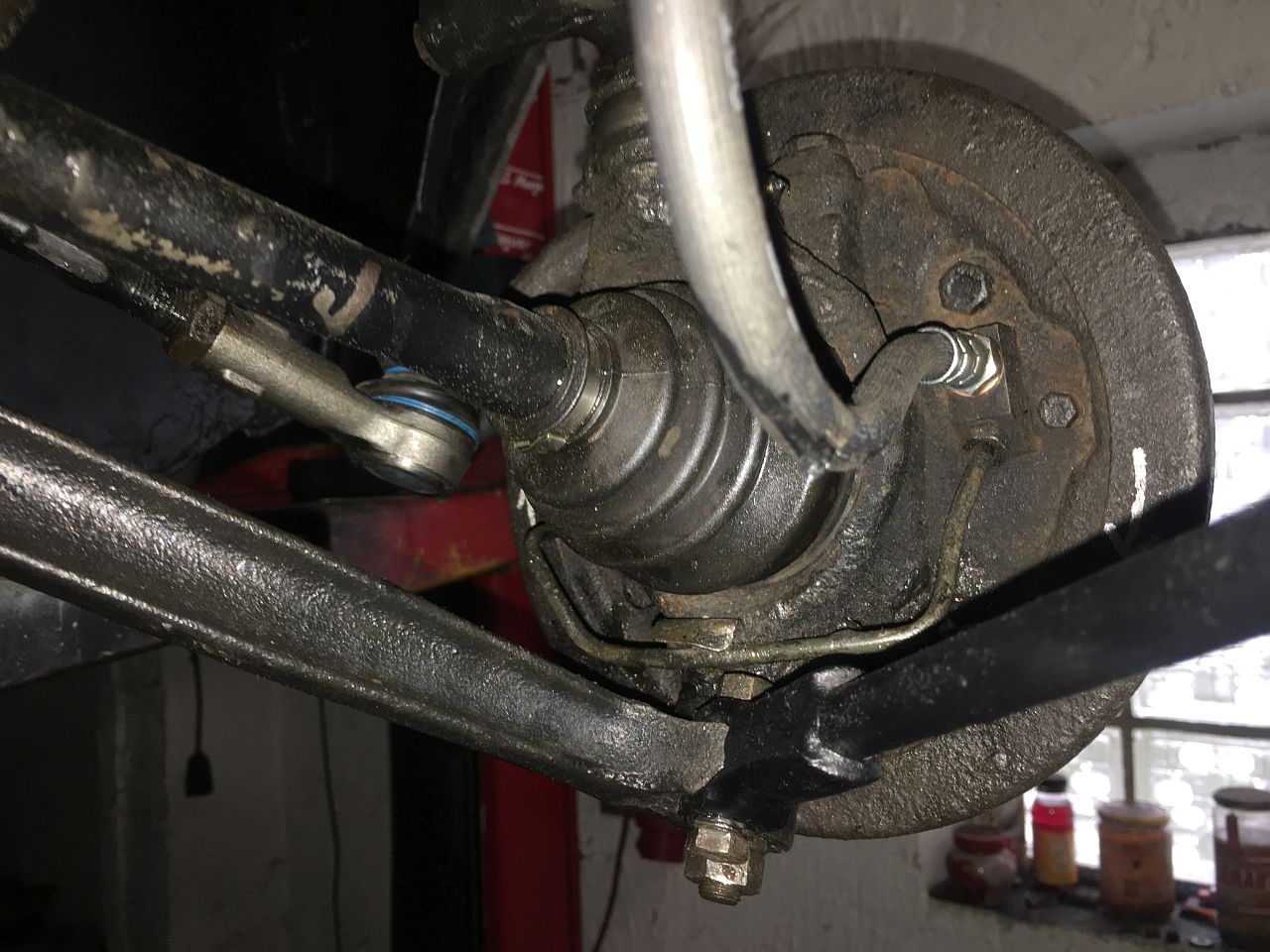

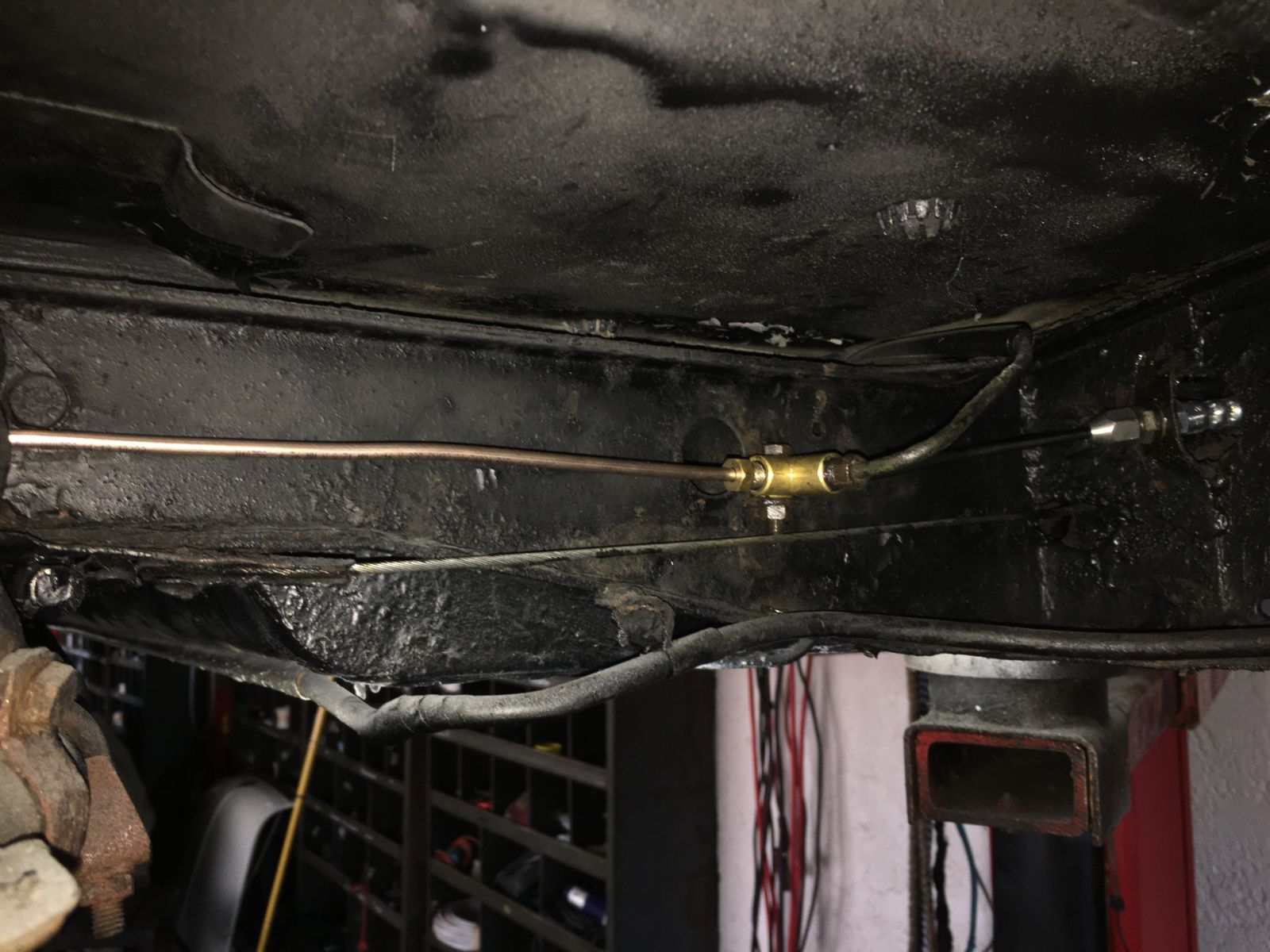

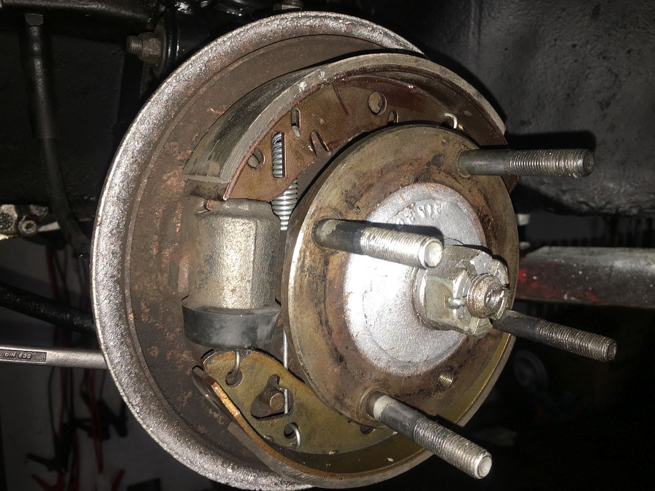

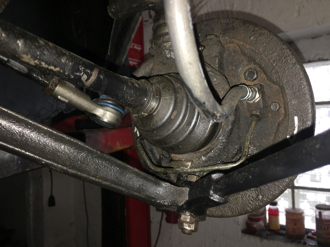

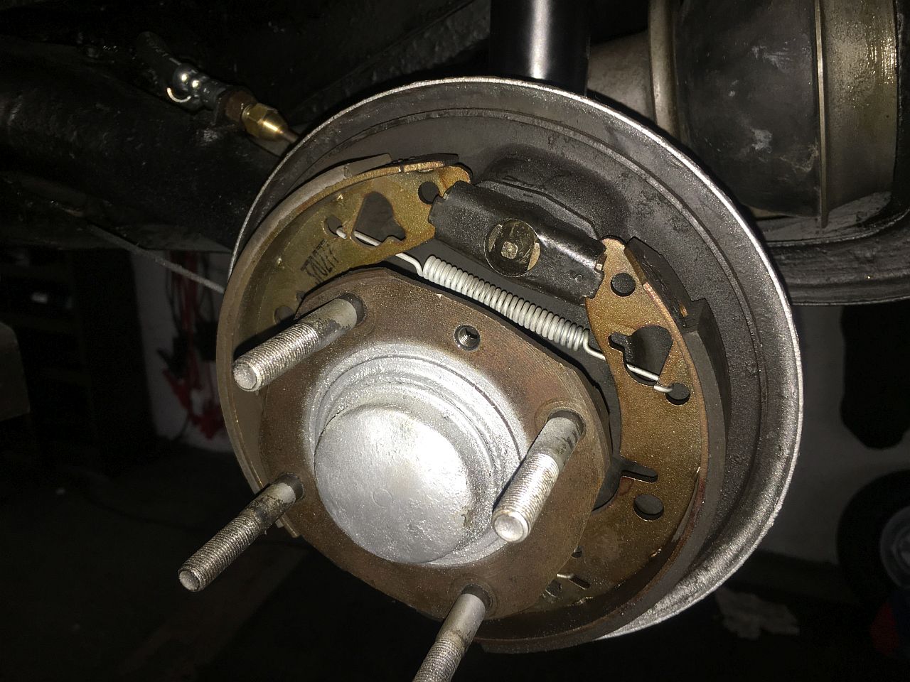

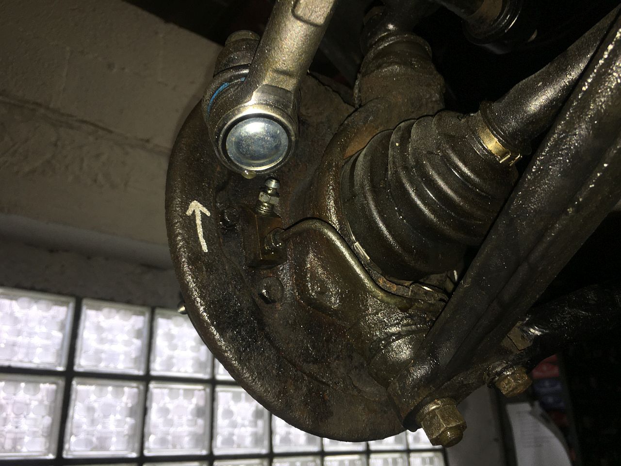

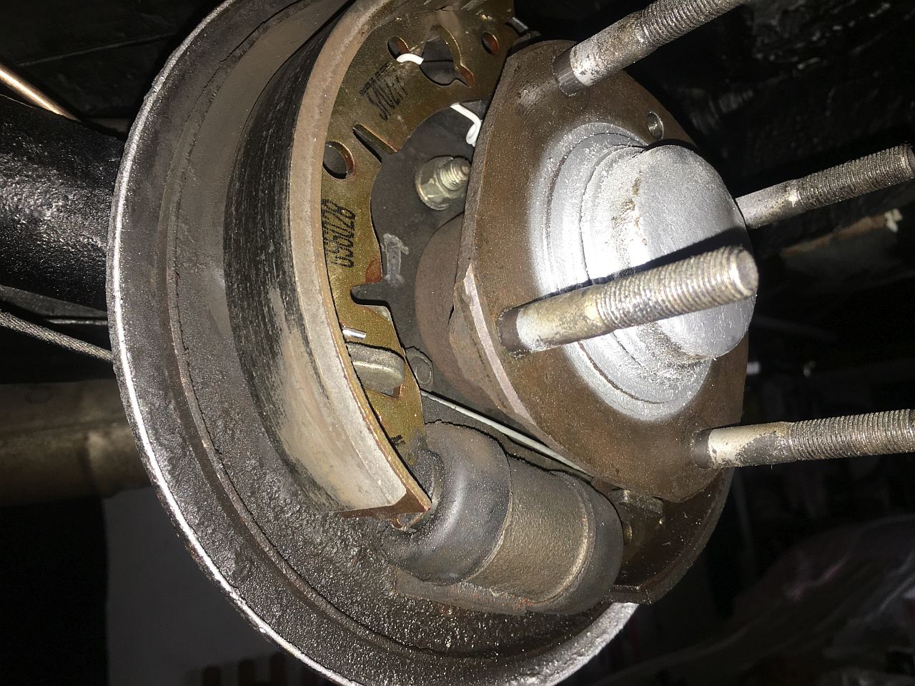

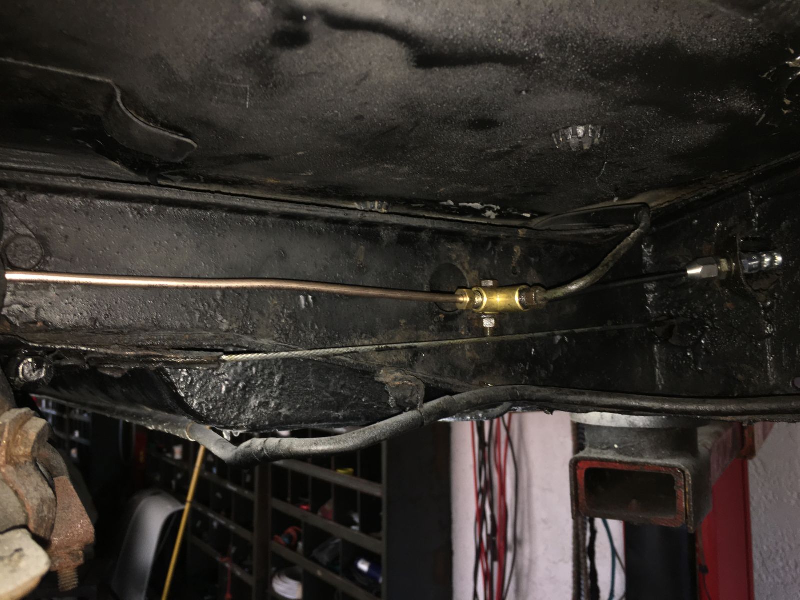

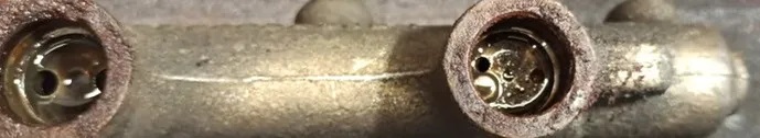

    Im Anhang etwas Anschauungsmaterial:
    Erstes Bild hinten links, weitere Bilder vorne links, dann noch die Stelle, ab der ich die Bremsleitung hinten erneuert habe, und schließlich nochmal ein Bild vom unbekannten HBZ ...
    "Wer durch die Eifel will, muss verteufelt gut fahren ..."

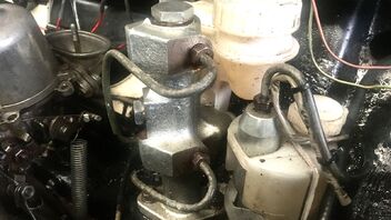

  • Es gibt auch HBZ mit 2 verschiedenen Kolbendurchmessern für vorne und hinten.
    Wenn ich die Verrohrung am HBZ so anschaue sieht die schon Original aus. Also im Sinne von 'das gehört so'
    Der HBZ ist dann (nach optischen Gesichtspunkten ermittelt) doch der da?
    Classic Mini GMC167 - Mini Spares Onlne Shop
    Also für Diagonalteilung.
    In deinem Fall sollte also jede Kammer 3 RBZ bewegen. Du hast aber 4 zu 2...
    Also kontrollier zuerst, ob der HBZ wirklich der Richtige ist. Vermutlich nämlich nicht...

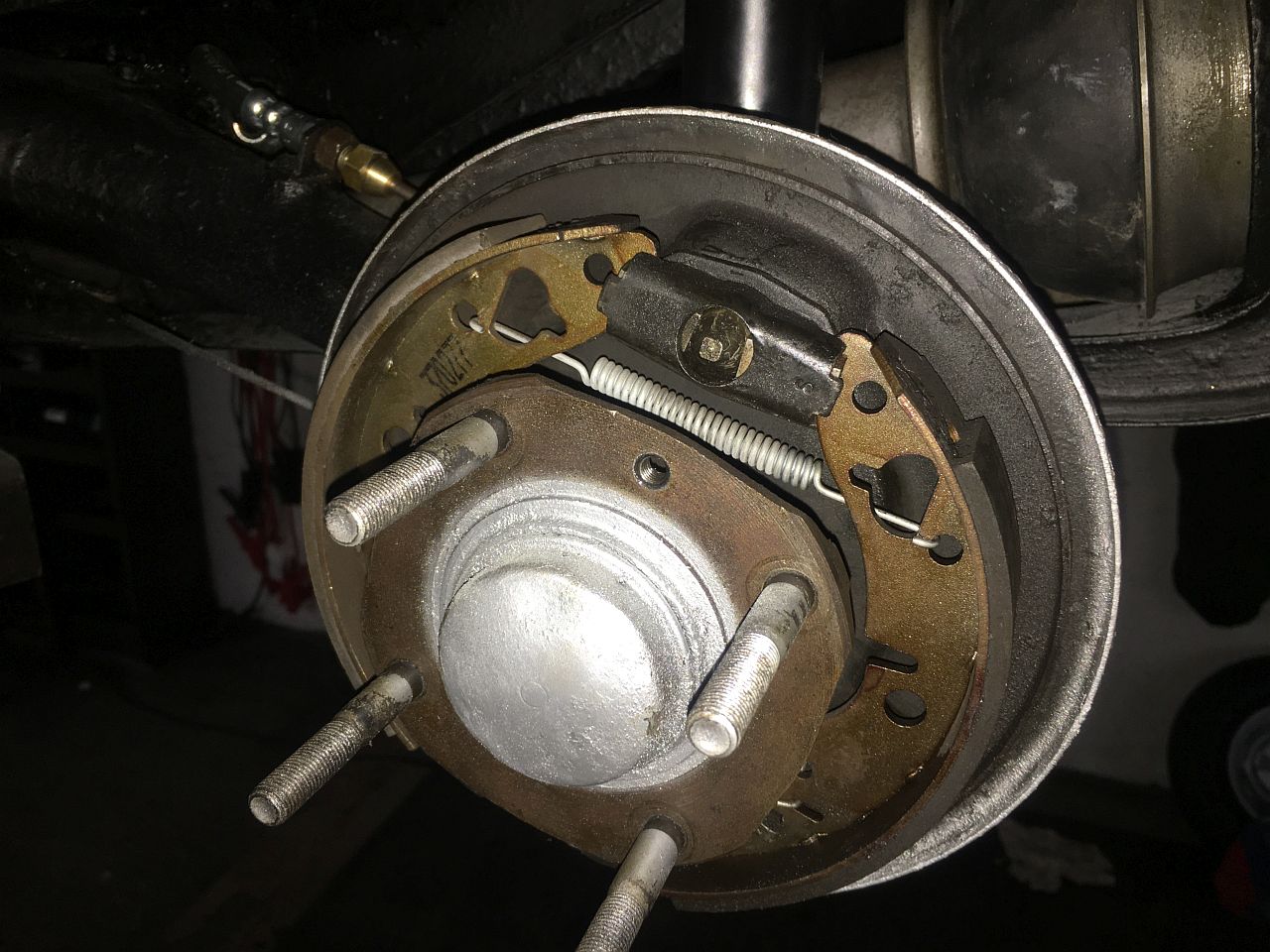

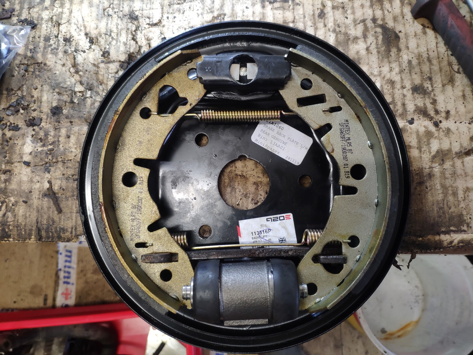

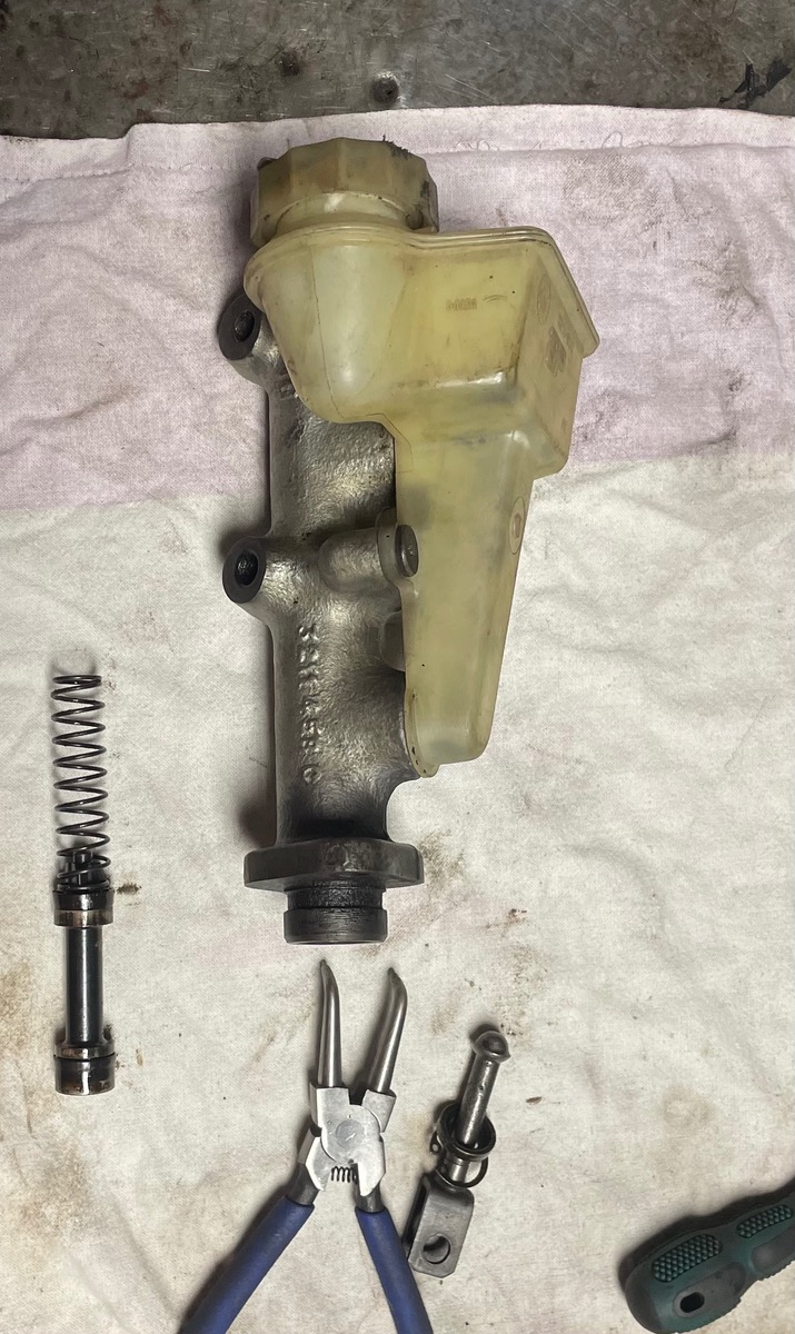

  • Siehe Beitrag #6: Hinten sind die Beläge nicht korrekt montiert.
    Der HBZ sieht aus wie ein GMC167 und der wäre für "diagonal split" und somit falsch.
    Korrekt ist ein GMC227 für einen 83er Mini mit Trommel und vorn/hinten Teilung.
    Hier auf die anderen Bremsleitungen/Anschlüsse am HBZ achten. Die Fittinge sind unterschiedlich groß und haben metrisches Feingewinde.

  • So, Problem sollte vorerst gelöst sein.
    Ich habe die Anschlüsse am Druckregler getauscht und siehe da, Druck ist jetzt auch vorne vorhanden (hinten war sowieso immer alles ok).
    Ist zwar nach meinem Empfinden noch nicht ganz optimal, weil sich das Pedal immer noch relativ weit durchtreten lässt (ist eigentlich ja auch logisch: Zitat: "Also für Diagonalteilung. In deinem Fall sollte also jede Kammer 3 RBZ bewegen. Du hast aber 4 zu 2..."), aber Hauptsache, das Pedal landet nicht an der Spritzwand und es entsteht bereits beim ersten Tritt stabiler Bremsdruck, und das ist ja jetzt der Fall.
    Die Beläge hinten sind in der Tat anders montiert als auf dem Bild #6.
    Ich kann zwar nicht ganz nachvollziehen, was das für (negative?) praktische Auswirkungen hat, werde die Backen aber so, wie auf der Vorlage abgebildet, montieren.
