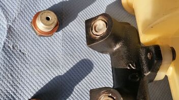

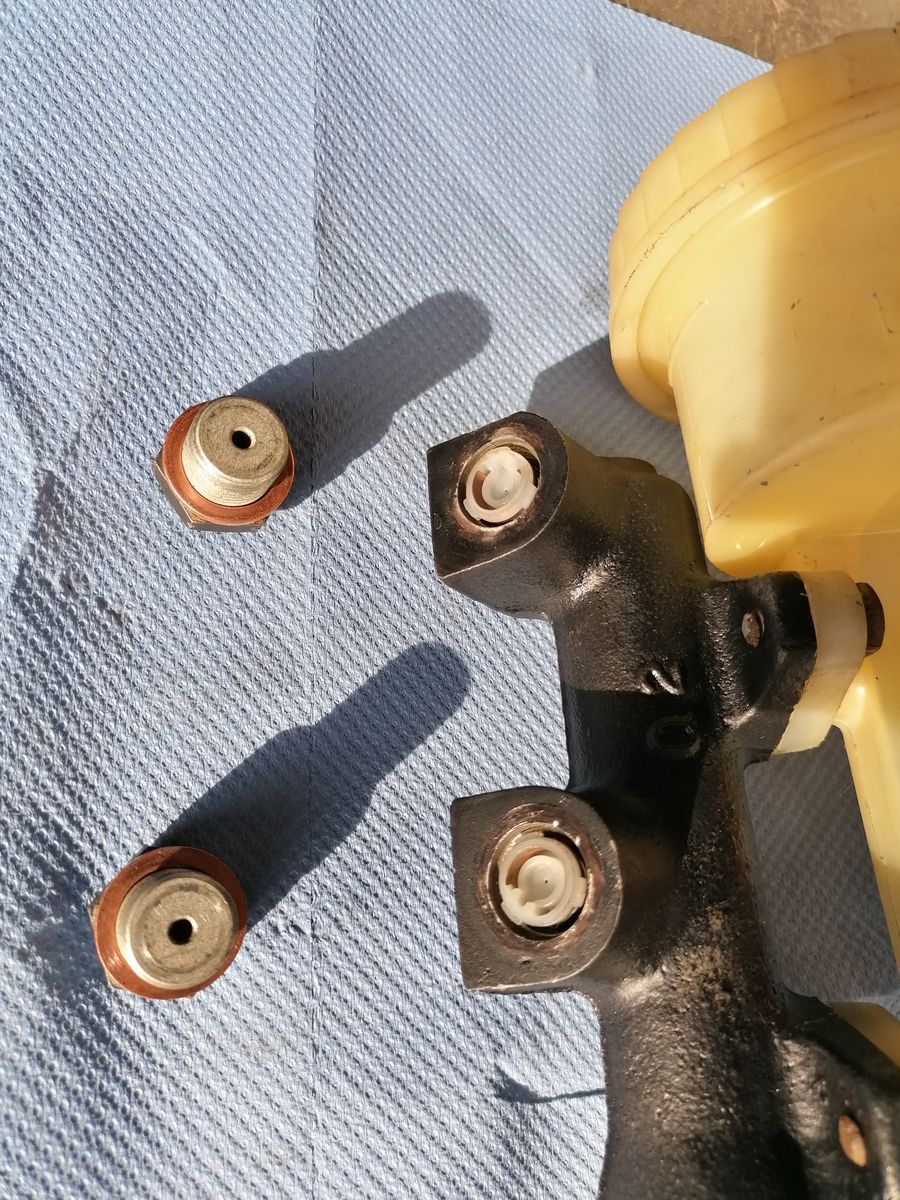

  • Hallo,
    ich hab nochmal nachgeschaut und es sind tatsächlich zwei Stück verbaut (siehe Bild). Niemand kann sagen was der Vorbesitzer alles herumgebastelt hat. Ich habe schon einige Fehler gefunden.
    Denkst du ich sollte das Vordruckventil für den vorderen Kreis, sprich Scheibenbremse, weglassen und nur für die Trommelbremse hinten drinnen lassen?
    Was könnte im schlimmsten Falls passieren, wenn es bei der Scheibenbremse drinnen bleibt? Ich schätze mal die Kolben wandern dann nicht so leicht zurück in Ruhelage und ich muss es rausnehmen und nochmal entlüften?!
  • @'Minin1275GT'
    'So isses'.
    Also beim vorderen Kreis den Vordruck durch Entnahme des Ventils verhindern.
    Sonst schleifen ja die Klötze mit ihren Belägen immer an der Scheibe.
    Aus der Erinnerung :
    Der vordere Kreis ist der, der im Reservoir als letzter noch Flüssigkeit hat.
    Das sollte der untere sein.
    Andreas Hohls
