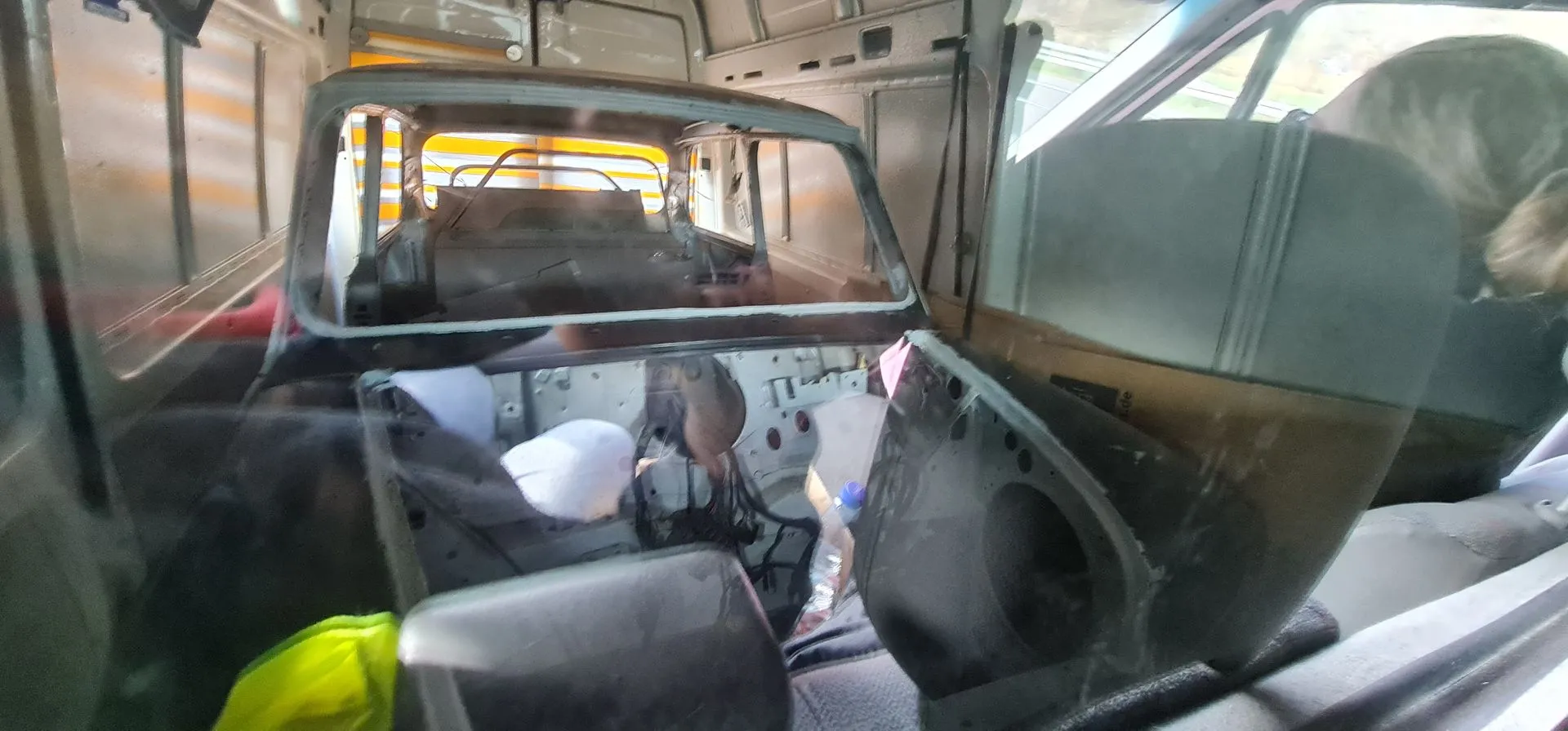

    Da ich ja absolut unwissend bin was Minis betrifft habe ich allem Anschein nach Mist gekauft. Habe ja einen verranzten SPI Copper samt fast fertiger Tauschkarosse erstanden. Jetzt, wo beide nebeneinander stehen & ich die noch einzuschweisenden Blechteile in der Hand hielt ist mir aufgefallen dass die Blechteiöe irgendwie anders aussehen als jene noch verbauten in der Spenderkarosse. Ersten spärlichen Recherchen zufolge sieht es so aus als könnte meine Leerkarosse eine aus den 70ern sein, was natürlich nicht gerade zum 92er SPI Cooper passt. Nun suche ich Hilfestellung bezüglich einer Quelle oder Nachschlagewerks wo ich mal explizit sehen kann wo die Unterschiede bei den Karossem zwischen MK1 und M 6 bzw 7 liegen.
    Also quasi von Vergaser zu SPI bis MPI. Denn ich frage mich ob es überhaupt Sinn macht die Leerkarosse fertig zu stellen oder sie so wie sie ist weiterzugeben um mir eine andere besorgen zu können.

  • Ok. Danke. Das hilft. Da im Motorraum eine gitterförmige Öffnung ist handelt es sich bei der Leerkarosse um eine Gaser, keine SPI. Somit wird der Umbau wohl nixx. Ergo Karosse trotzdem fertig machen und auf den Markt damit.
    Wo liegt der Unterschied zwischen SPI und MPI Karosse? Die MPI hat wohl seitlich keine Lüfteröffnung weil der MPI den Kühler vorne hat, richtig? Wobei das Loch da reinbekommen weniger ein Problem sein sollte. Sonst noch was?

    Jedenfalls habe ich heute dennoch mal angefangen die Vergaser Karosse fertig zu schweißen. Die nötigen RepBleche sind ja da, einiges was von den Vorgängern schäbig instandgesetzt wurde werde ich überarbeiten bzw. wechseln. Nur um den inneren Monk zu beruhigen. Ich hasse es auf den Tod wenn Bleche übereinander geschweist werden anstatt schön auf Stoß zu arbeiten. Besonders an Sichtstellen...🤮 😉😂😂
