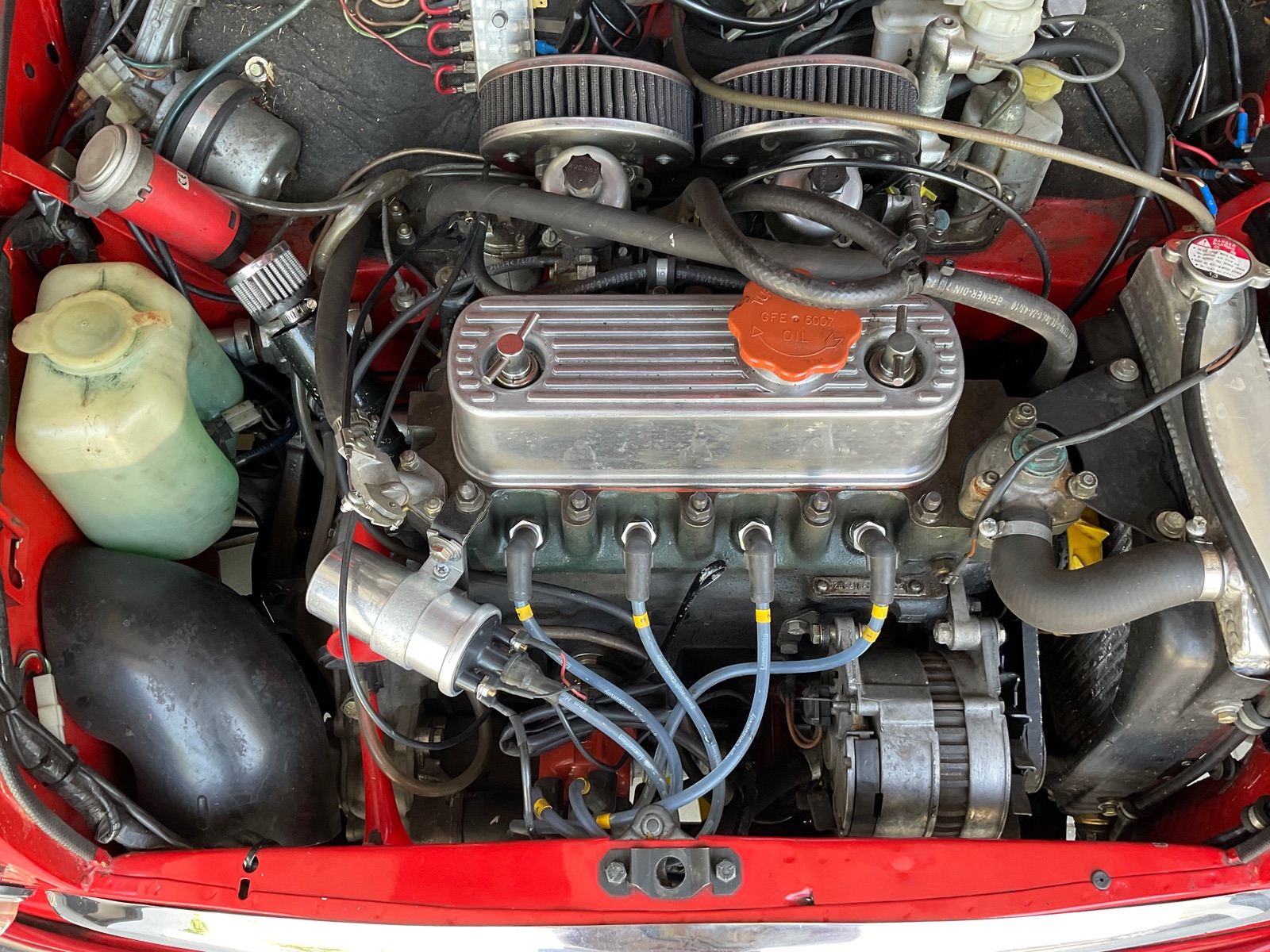

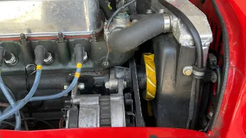

  • Hallo, vorab: Ich habe jetzt 25 Jahre nicht mehr geschraubt und fange jetzt wieder damit an. Dafür hab ich mir einen Mini Leyland Special BJ 1977 zugelegt.

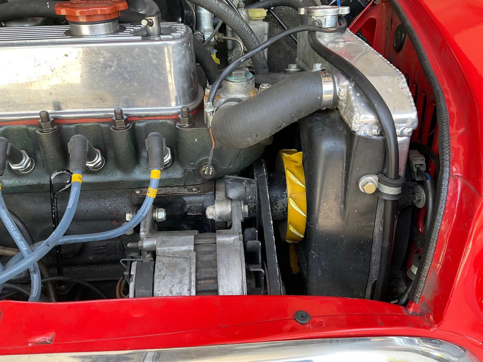

    Vor kurzem hat es mir den Ventilatorflügel (Kunststoff) während des Fahrens zerlegt. Gott sei Dank hat der Mini einen Zusatzlüfter. Jetzt plane ich den Kunststofflüfter durch den 6-Blatt Tropenlüfter zu ersetzen.
    Die Frage die mich beschäftigt: Warum hat es den Kunststofflüfter zerlegt? Im Motorraum schaut es auf den ersten Blick relativ normal aus.

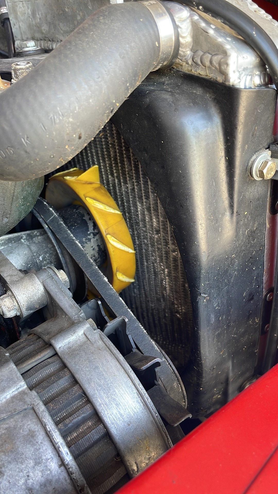

  • Die Bruchstellen sehen aber schon aus als ob sie schon lange porös waren (dunklestellen am Flügel) gegenüber helle stellen wenn dsann einer bricht schlägt es die anderen mit weg ? Gruß Karl
  • Also Kühler ist fest, Wapu auch. Meine Vermutung ist auch poröses Material gewesen. Aber den Tipp keinen Metallüfter einzubauen, werd ich beherzigen. Teile sind schon bestellt. Danke euch.
  • Hoffentlich hast du gleich einen neuen Keilriemen mitbestellt, der sieht auf der Kühlerseite etwas angenagt aus. :wink:

  • Noch nicht, da steh ich noch vor der Herausforderung die richtige Länge zu bestimmen. Danke fürs aufnehmen, ohne Community kommt man mit Oldies nicht weit. :biggrin:
  • 825 müsste passen bei größerer Riemenscheibe
    GCB10825 ist die Teilenummer
    Kleine Riemenscheibe nimmt 813er Länge
    GCB10813
    ...aber so wie das aussieht, tippe ich auf große Scheibe
    gruss andy

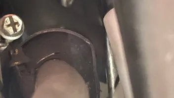

  • typisch wenn die flpgel an die entlüfterdose kommen

  • Alte Flügel sind oft nicht mehr gerade und Streifen dann irgendwann an der Riemenscheibe oder der Entlüfterdose.
    Wichtig ist das Lüfterrad richtigherum einzubauen, das wird sehr gerne Falsch gemacht. Funktioniert trotzdem hat dann aber weniger Kühlleistung.

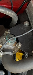

  • rein optisch müsste ja auch der Entlüfterschlauch kontaktspuren aufzeigen.....auf Kollisionslinie
    kannst froh sein dass dein Kühlernetz heile geblieben ist.....
  • rein optisch müsste ja auch der Entlüfterschlauch kontaktspuren aufzeigen.....auf Kollisionslinie ...kannst froh sein dass dein Kühlernetz heile geblieben ist.....
    Am Entlüfterschlauch eher weniger, es sei denn, der wurde von den "Geschossen" getroffen.
    Der Lüfter kann an der Ölabscheider-Dose anschlagen. Die ist beim 1300er D-förmig abgeflacht, damit mehr Platz für den Lüfter ist.
    Beim SPi-Deckel gut zu erkennen.
    Zusätzlich dazu ist zwischen Riemenscheibe und Lüfter ein Spacer eingesetzt, der den Lüfter näher an die Kühler-Matrix bring.
    Auf den Fotos sieht es so aus, als wenn der Spacer fehlt! Der Abstand zwischen Lüfter und Matrix schein recht groß zu sein...
    Gruß, Diddi
