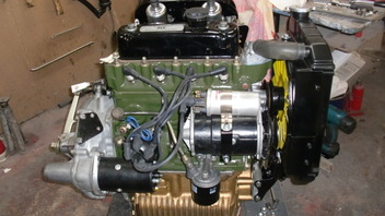

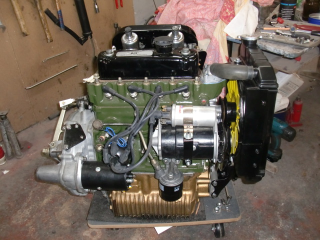

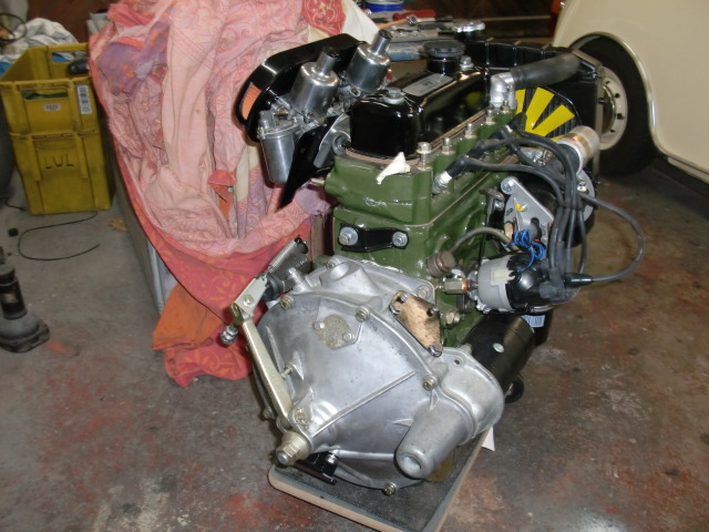

"Franzl" MK1 Baujahr 1965
Uiuiui, was Larsimausi alles hat

sehr hübsch. Weiter so
so long
der Doc
yep, sehr hübsch

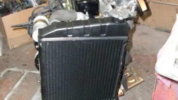

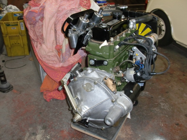

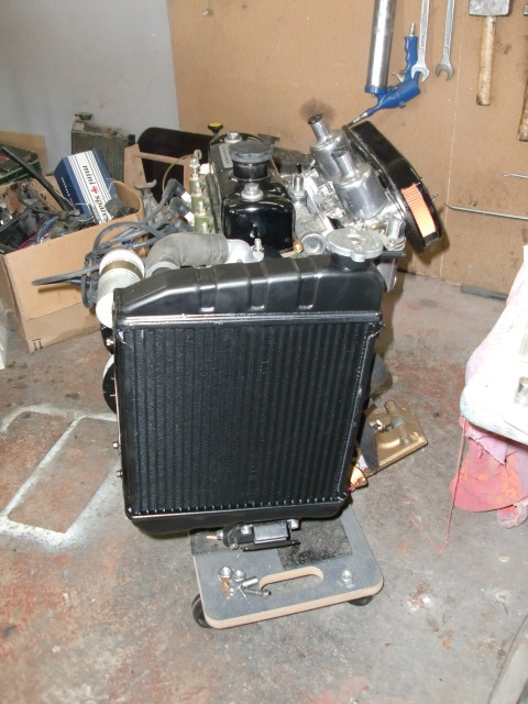

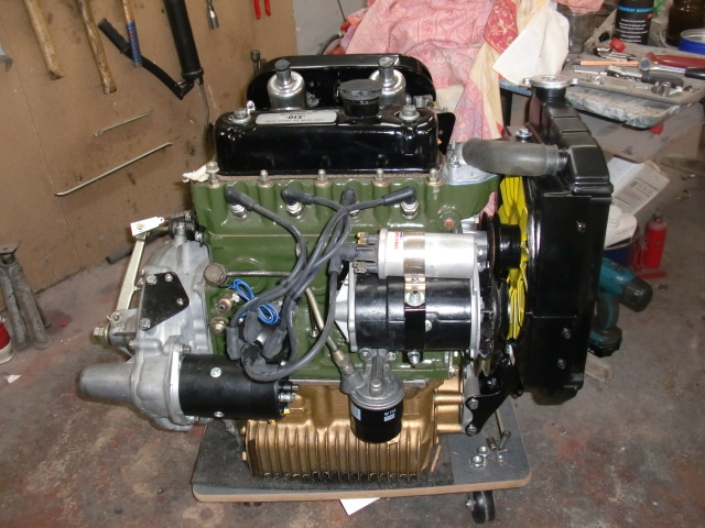

... awer wieso hosch die alt gleichstromlima dran glosst ??
weitermachen !!
gruss
chris
yep, sehr hübsch
weitermachen !!
gruss
chris
...weil ihm bei dem Projekt höchste (!) Originalität wichtig ist
Dann hätte er auch das richtige Kupplungsgehäuse / Kupplunsdeckel nehmen sollen und nicht das ganz späte, das ist wirklich schad.
Vielleicht kann man ihn dazu bewegen, dies noch zu ändern...
Ich denke aber, dass die Antriebseinheit nicht vom Turi, sondern vom Faxe ist.
Ja, der Faxe ist an allem Schuld, keine Ahnung der Kerl.
Na nun ist es zu spät, nochmal Zwischenrad einstellen und alles ist sinnlos. Wichtig ist doch nur das der Mini gut läuft und spaß macht. Und sehr schön find ich das Doppelvergaser für den 1000er genommen wurde passt einfach gut.
Nur die Verteilerkappe geht optisch gar nicht gehört unbedingt so eine ran
Soll ich meinen Anorak anziehen ?

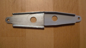

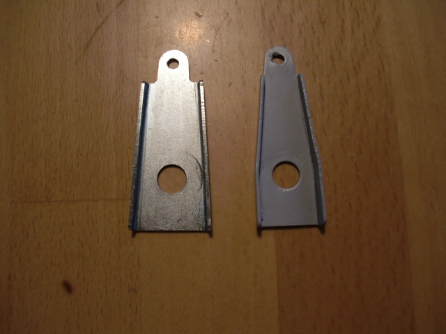

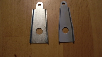

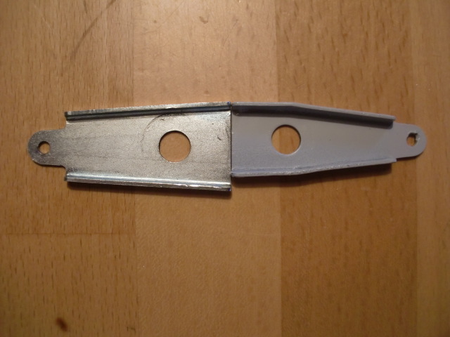

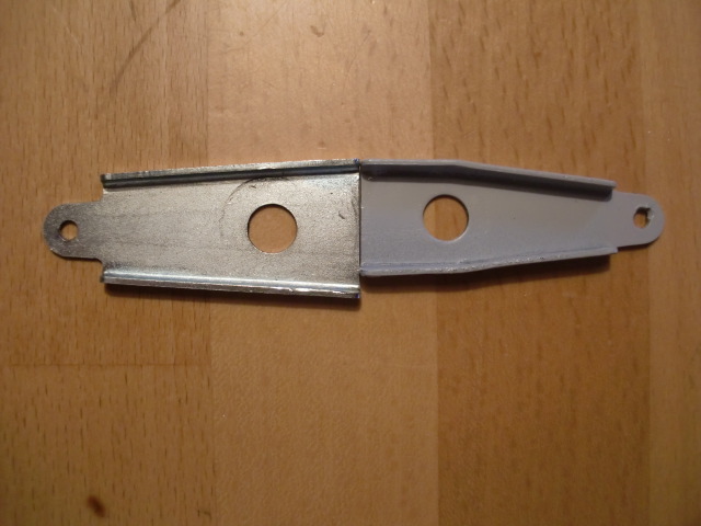

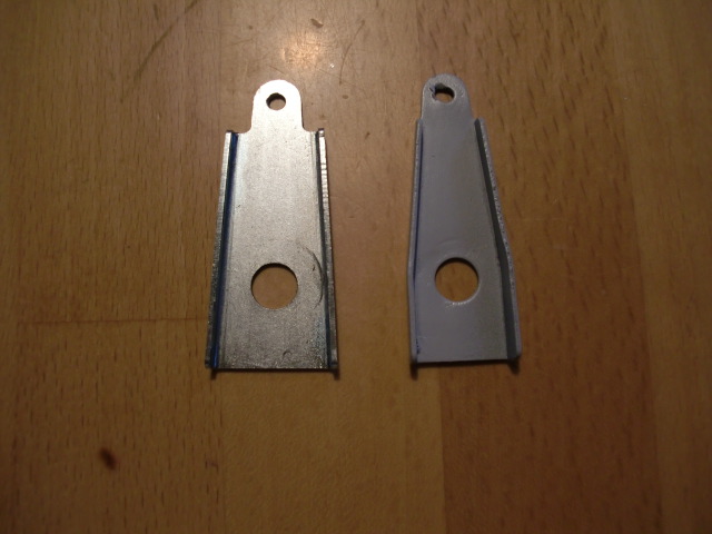

Ist der Blechhalter für die Rückholfeder des Kupplungshebels nur lose montiert oder ist da der falsche drauf?
Je nach oberer Form des Hebels gibt es da unterschiedliche.
Steht normal in Richtung des Hebels hoch und nicht in Zugrichtung der Feder...
Didi, du bist wunnerbar!! Mich hat diese Verbindung auch sehr gewundert,, ja. Glaube sogar das ich was passendes in den alten Teilen der letzten 5 Jahrzehnte vor Ort habe.
Wichtig ist auch, dass er möglichst fest am Hebel anliegt, also mit U-Scheiben arbeiten, damit der Splint zo gerade eben noch durch geht. Andernfalls verbiegt sich das Blech schnell beim Treten der Kupplung...
Oder man nimmt einen 1/4" Gewindebolzen mit Schaft und Stop-Mutter auf der Rückseite, wenn´s nicht so auf originale Optik ankommt
