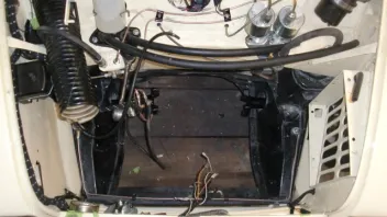

Das Ding bringt mich noch zum Verzweifeln:
Habe es mit dem passenden? Ventil verbaut.
Wenn ich das Schlauchsystem durch reinblasen "entlüfte", spritzt es ein -zwei Mal, dann nur Luft.
Tipps?
Tipps?
Kann doch nicht so kompliziert sein. Durch einen Anschluss saugt er an (in beiden Leitungen muss jedoch irgendwo in Fließrichtung ein Rückschlagventil sitzen), durch das andere spritzt es raus. Wenn keine Rückschlagventile eingebaut sind (z.B. einfache Gummilippen, welche die Leitungsöffnung verschließen) , pumpst du die Flüssigkeit nur hin und her
Ja klar Willi aber das untere Bild ist ja das Rückschlagventil. Sitzt in dem Wasserbehälter und ist laut Minispares auch das passende für den Behälter. Seltsam????
Gelöst: Zweites Ventil "inline" montiert, klappt.
Evtl. Kann man auf das Ventil in der Saugleitung verzichten, wenn die Pumpe selbst quasi als Rückschlagventil fungiert.
Danke für alle Tipps erstmal!

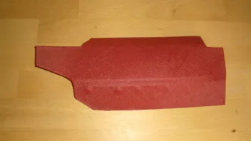

Habe von der Türverkleidung diese Teile noch über:
Diese roten sind bestimmt die vorderen und hinteren senkrechten Abdeckungen über den Seitentaschen. Knickfalze sind vom Hersteller vorgearbeitet. Wenn nun beide Teile nach hinten geknickt werden sollen?, ist das mittlere Stück viel zu breit um in den Türrahmen zu passen.
Auch hier hat sich durch die Hilfe des englischen MK1 Forums die Lösung gefunden. ![]()

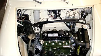

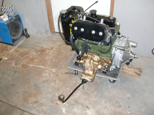

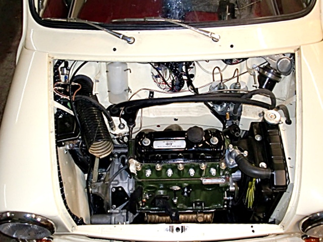

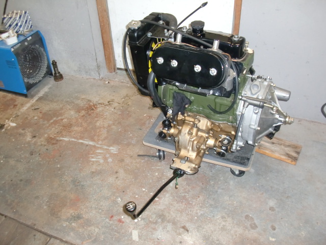

Was ist das für ein Luftfilterkasten?
Stammt so viel ich weiß von einem früheren MG. Habe ihn etwas umgearbeitet.

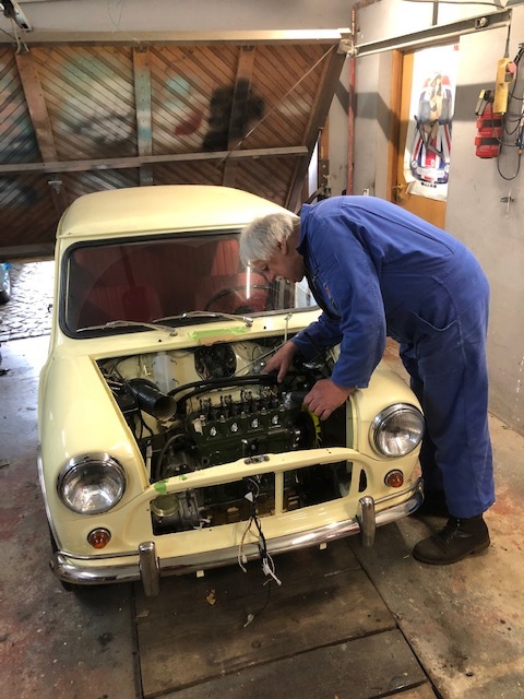

Danke für die Blumen!! Ihr, ihr wart alle beteiligt schon seit zwei Jahren oder so,, zum bisherigen Fortschritt. DANKE auch an dieses FORUM!!
Auf den unteren zwei Bildern ist mein Lehrmeister aus Anfang der 70`er Jahre- Bernd Gerstle. Er hatte mir damals die Schrauberei an Britisch Elends vermittelt.
