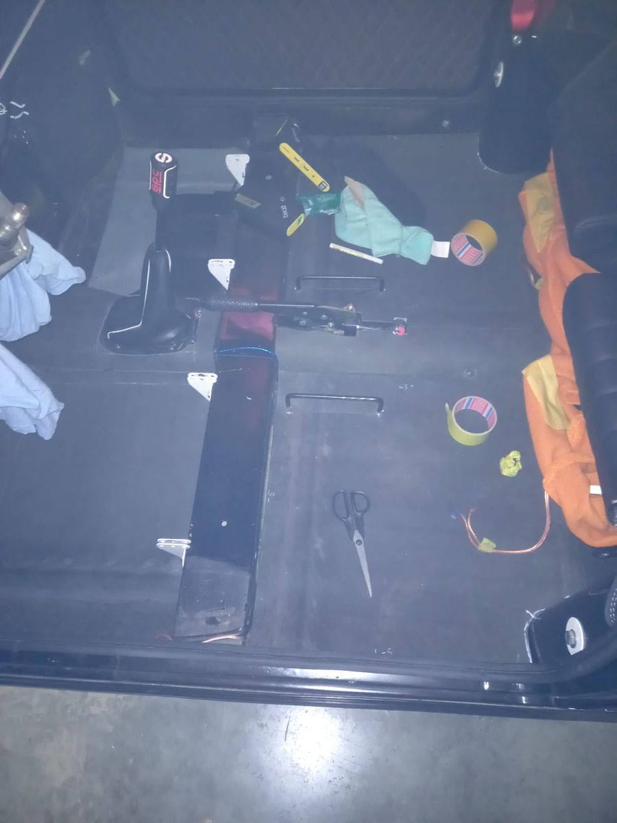

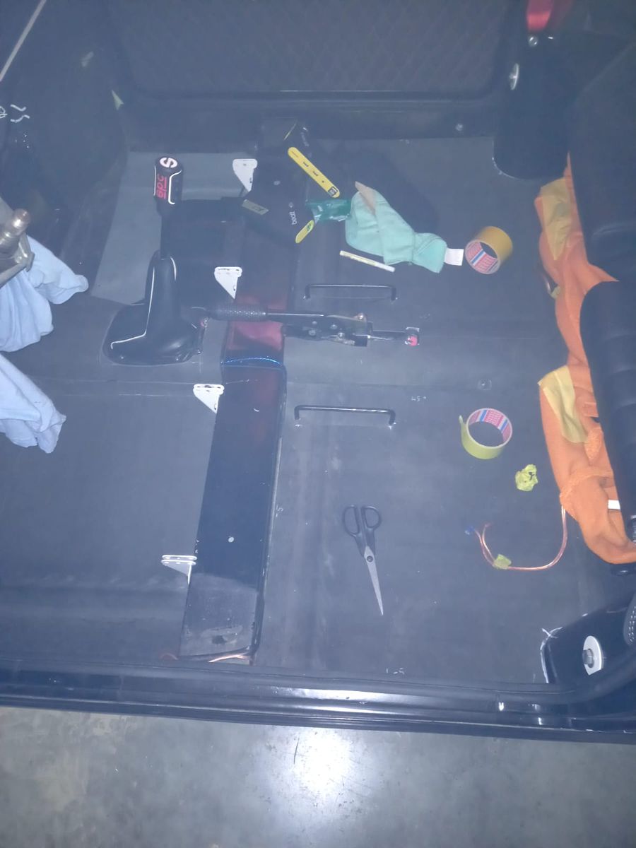

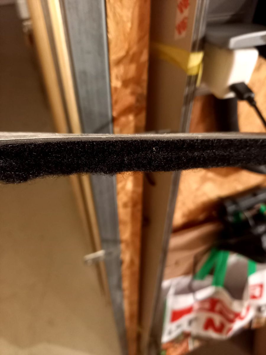

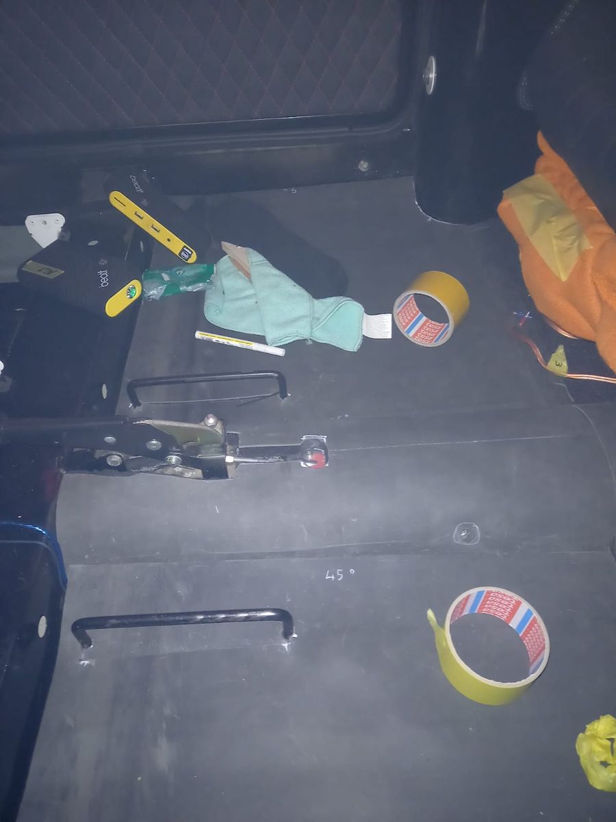

    Da ich nichts verkleben wollte habe ich mir die einseitig gummierte und einseitig Fleece Matten bestellt. Es gibt dort auch eine Rubrik für Oldtimer. Die Matten sind besonders schwer und dämmen sehr gut.
    Ein spannendes Thema.
    Ich habe den kompletten Innenboden mit den Matten versehen und …..schwupps…..kein Rasseln mehr.

  • Am Boden kannst noch
    Oldtimer Dämmung + Schwerschicht
    nehmen. Hab ich mal gekauft, kann aber leider noch keinen Akustik Check liefern.
    (Meine aber es gab schon einen Kommentar, der das auch verbaut hat und wohl zufrieden damit war)
    Ist etwas dicker, hat so vom drauf treten und anfassen etwas mehr von einem "modernen" Teppich.
    So kann man Teppich und Dämmung halt noch mal raus nehmen.

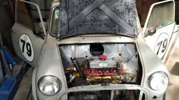

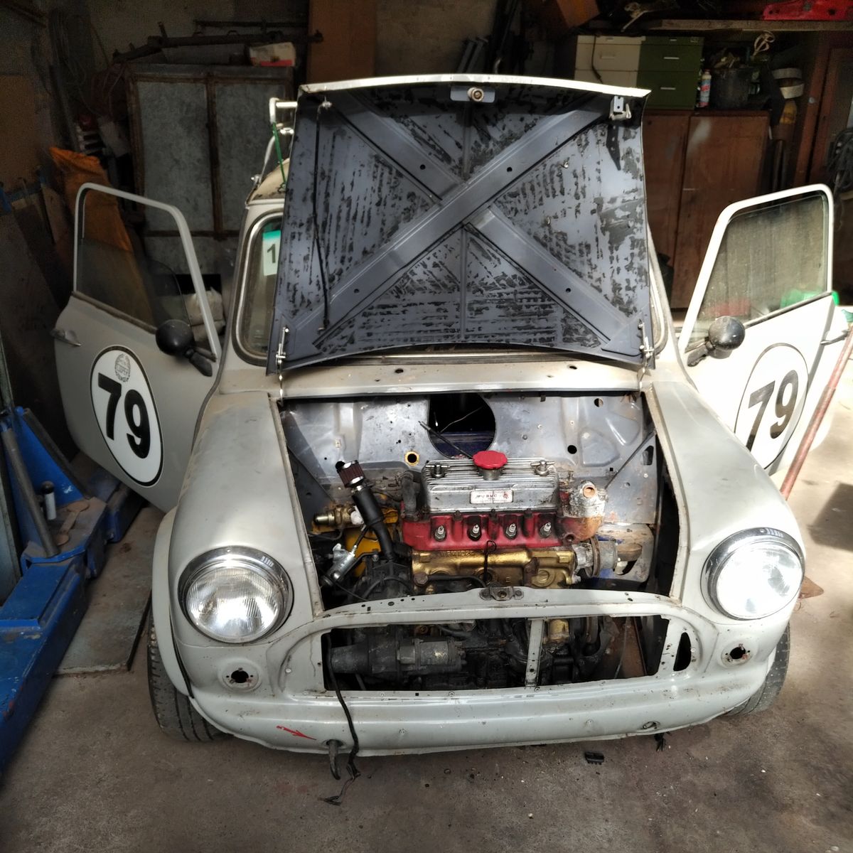

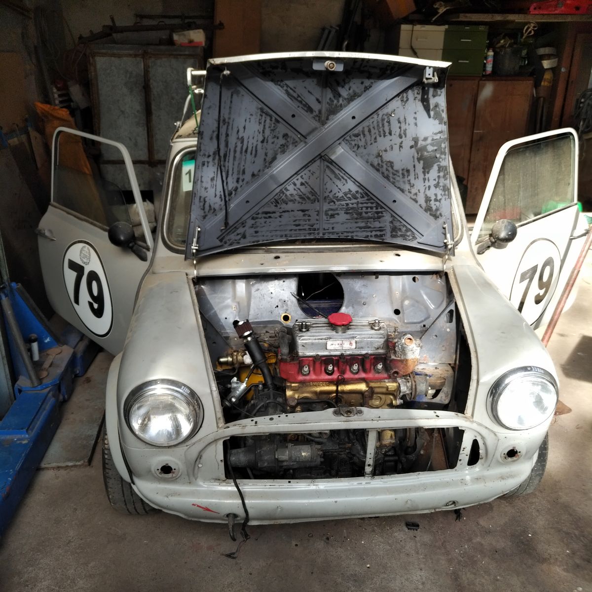

    aber bitte die Motorhaube nicht vergessen von innen zu bekleben!
    Meine Motorhaube hatte an den meisten Stellen keine Verbindung zu ihrer Kreuzverstrebung,
    da habe ich sich ausdehnende Schaumgummistreifen drunter geklemmt.
    Das hat für mein Empfinden enorm etwas gebracht.

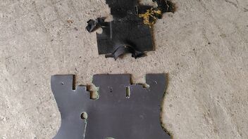

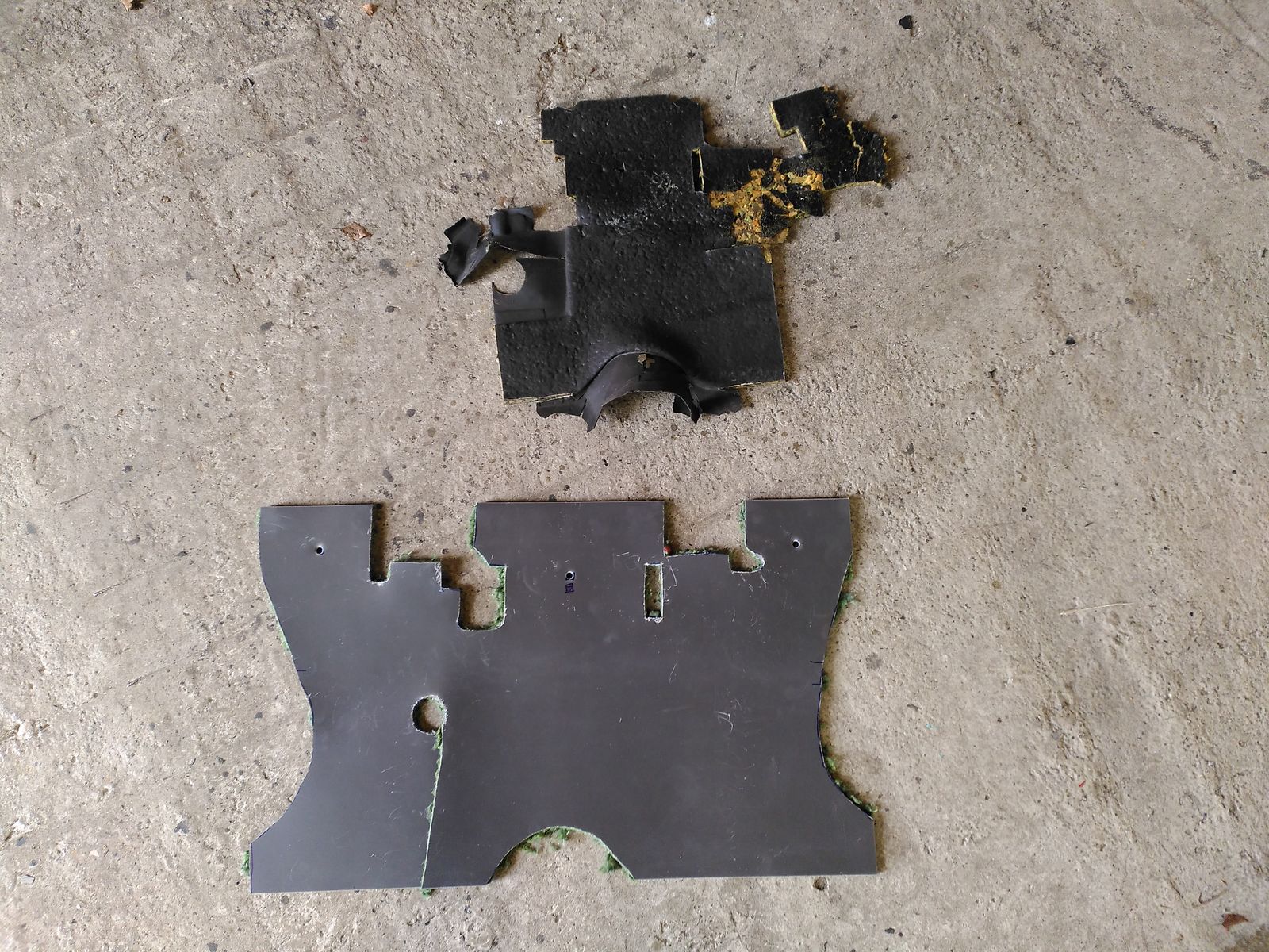

  • Der Zufriedene war ich.
    Das ist ein echt schweres Material, dass Du nicht verkleben musst. Ich habe lange danach gesucht. Die Firma die dort im Link angegeben ist, hat anscheinend ne echt gute Expertise. Und die Lieferungen waren immer zügig da.

  • Das kommt dem originalen Teppich sehr nahe! :thumbs_up:
    Wie lässt sich das z.B. über den Tunnel legen und verformen?
    Was ich mich dabei frage: sollte/muss das Material nicht mit dem Blech verbunden/verklebt sein um das Dröhnen zuverlässig zu verhindern? Nicht dass das Blech unter dem Teppich munter weiterschwingt? Original ist ja auch zusätzlich Bitumen verklebt.
    Was mir an dem Teppich gut gefällt ist die Tatsache, dass man den Kram bei Bedarf wieder rausnehmen kann.

    Die Motorhaube ist ein guter Punkt. Da klebt aktuell etwas Bitumen drin und das Kreuz habe ich an einer Stelle an der die Haube gedröhnt hat, verklebt. Das könnte aber mal neu und flächig gemacht werden.
    Gleiche Frage wie oben: wie gut lässt der Teppich über den Tunnel legen?
    Und: die verkaufen den in relativ kleinen Stücken. Rutscht das nicht umher? Wo hast du den überall verbaut? Nur auf den horizontalen Blechen oder auch um die Radkästen und vorne die Spritzwand hoch? Wie viele m² hast du benötigt?

  • Habs (Alubutyl) in geistiger Umnachtung mal unter die Motorhaube geklebt.
    Nicht schön...
    Allein das "Versager-Loch" in der Spritzwand zu zumachen ist schon ein Unterschied.
