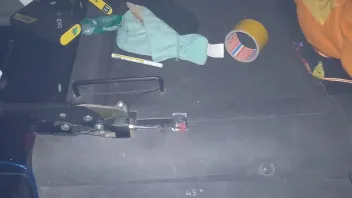

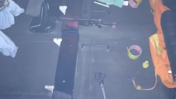

    Was genau hast Du gesehen“? Die schweren Matten sind aus Gummi. Darunter eine Dämmung. Die sind so schwer, dass sie durch ihr Gewicht „bei mir“ Geräusche dämpfen. In den allermeisten Empfehlungen steht, dass ein Dröhnmaterial nur als Streifen und nicht vollflächig geklebt werden soll (gelesen, keine Erfahrung, außer an der Rückwand zum Kofferraum. Da habe ich einen Streifen geklebt)
    „Wie lässt er sich über den Tunnel legen“
    Habe ich nicht gemacht. Die schweren Matten liegen nur im Fußraum. Ähnlich geschnitten wie eine Fußmatte die seitlich am Kotflügel abgerundet ist. Wenn Du das bis ganz oben legst, dann kannst Du Probleme mit den Pedalen bekommen.
    Über den Tunnel (wie auch im Bereich der Pedale und weiter hoch) habe ich eine andere Dämmung „geformt“(nicht verklebt). Und zwar die mit dem Alu-Hitzeschutz. Somit wirds über dem Tunnel nach innen nicht so warm.
    Darüber liegt bei mir der komplette Teppich.
    Vielleicht schaffe ich es mal 2-3 Fotos zu posten

    Das kommt dem originalen Teppich sehr nahe! :thumbs_up:

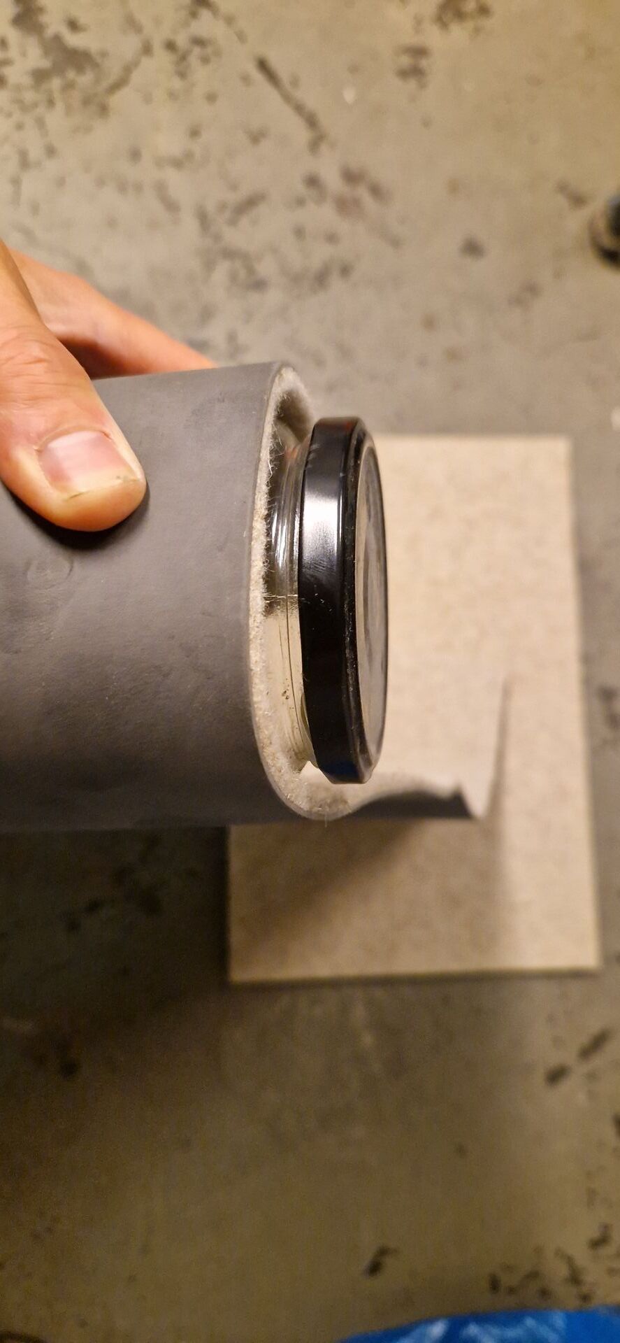

    Wie lässt sich das z.B. über den Tunnel legen und verformen?
    Das lässt sich rund problemlos legen. (10cm Glas)
    Gegen Körperschall hilft nur Gewicht, das erfüllen halt beide Materialien.
    Subjektiv empfunden (hab es nicht gewogen) ist die Schwerstoff Dämmung
    nicht wirklich leichter.
    Für die Akustik wäre der Teppich vielleicht sogar besser. Daher versuche ich
    es erst mal damit.
    Ich habe bisher alle Teppich Teile damit ab geformt, würde ggf. mit Alubutyl
    aufrüsten, wenn es mir zu wenig bringt. Habe 4 Stücke gekauft. Eines passt super
    unter jeden Sitz, oder man schneidet erst das für den Tunnel und ergänzt dann
    jeweils ein halbes Stück zum Schweller. Eines reicht dann für die Spritzwand. Da
    ist aber auch Alubutyl dran (von stp die dicke) der Alu Anteil ist da sehr strapazier fähig.
    Weil nur Blech und den dünnen Teppich, da begrüßt dich ja jedes Splittkorn einzeln.
    Natürlich darf man auch Kennzeichen, Motorhauben Kreuz (Karosseriekleber) , Türen
    innen Alubutyl, Himmel bzw. Dach Alubutyl und oder Armaflex oder vergleichbares aus
    dem Car Hifi Bereich. Kofferraumdeckel und Rücksitzwand. usw usw usw
    Halt genau das Gegenteil vom ...... :wink:
    Angst das die eigene Musteranlage das alles übertönen kann, besteht aktuell nicht.
    Aber erst mal muss der kleine wieder auf die Räder und TÜV bekommen.

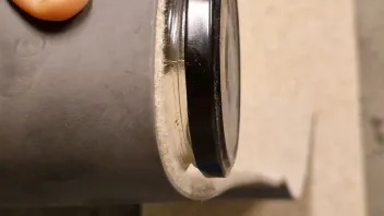

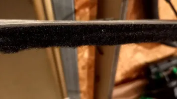

  • Hi hab auch das adms zeug drin !
    Dämmung genial ! Finde nicht mit dem orginal Filz vergleichbar.
    Hab den Tunnel nur an den Kannten verklebt
    Alle Stücke um ca 3 cm größer gemacht und dann den filz außen rum weggeschnitten das alles überlappen kann
    Mit dem Heißluftfön kann man die kannten super bearbeiten und in Form bringen
    Top Material!

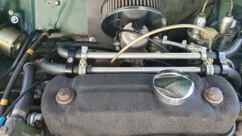

    Für unter die Motorhaube gibts doch das einseitig selbstklebende Material
    Siehe https://www.adms-shop.de/M-Triflex-Moto…aemmung/MRD0060
    Damit habe ich die Spritzwand hinterm Vergaser dicht gemacht. Aber nur den Kleber 2cm von oben genutzt. Nach unten hin hängst und wird durch die Verschraubungen der Anbauteile gehalten.

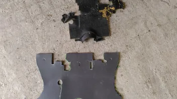

  • Ähm, sollte die schwere Schicht nicht nach unten aufs Blech? Ich fahr echt schon zu lange mit nacktem Blech rum. :roll-eyes:
    Welche Stärke habt ihr? 10, 15 oder 20mm?
    Bremsen macht die Felgen dreckig!
  • Ich hab 15 mm
    Laut meines Wissens ( soll nichts heißen ) !
    Schwerschicht nach oben Filz legt sich mit der Zeit in jede Unebenheiten des fahrzeugbodens
    Also Vibrationen schon mal gedämpft durch schwerschicht und Teppich kommt halt nicht mehr viel durch .
    Wäre die schwerschicht am Fahrzeugboden liegt ja nur ne Platte am Boden die zusätzlich vibrieren könnte wenn sie nicht flächig verklebt wird.
    War für mich so logisch obs so fachgerecht ist keine Ahnung aber es funktioniert und der Teppich rutscht auch nicht :wink:

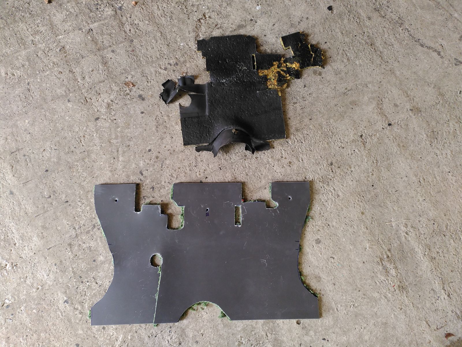

  • Ich habe nun mal bei dem ADMS-Shop angerufen und mich mit einem netten Herrn unterhalten. Folgende Infos kann ich weitergeben:
    - Den oben gezeigten grünen Dämmstoff mit Schwerschicht empfiehlt er NICHT! Das Zeug ist phenolharzhaltig. Nicht weiter schlimm solange man nicht im Mini wohnt.
    - Stattdessen empfiehlt er:
    4. Bodendämmung Filz grau mit Schwerschicht (verformbar) | BM0004
    Problemlöser!! Für die Besitzer hochwertiger Oldtimer gibt es jetzt ein neues Produkt!! Viele unserer Kunden möchten keine Schwerschicht auf Ihr Bode…
    www.adms-shop.de
    Dies wird mit dem Filz nach unten verbaut und ist mit dem Heißluftfön formbar. Die Dicke hängt von der originalen Dämmung ab damit der Teppich von der Form gut passt.
    - Für den Tunnel, Einstiege, etc. ist das hier mit 5mm besser geeignet:
    5. Bodendämmung verformbar (5mm) | BM0005
    www.adms-shop.de
    Man kann die einzelnen Stücke mit etwas Tape miteinander fixieren. Der Filz drückt sich mit der Zeit und durch Wärme in die Sicken, verrutscht dadurch nicht, bekommt flächigen Kontakt zum Blech und dämmt dadurch optimal.
    - Für die Spritzwand empfiehlt er ebenfalls die 5mm dünne Dämmung.
    - Wer es ganz leise möchte, kann dieses Flies in 10mm Stärke:
    (10) Innenraumdämmung mit schwarzem Abdeckvlies selbstklebend | 210 / 10
    Dieses Dämmvlies dient z.B. zur Geräusch-, Wärme- und Kälteisolierung des Fahrzeuginnenraums. Ideal auch für Wohnwagen, Reisemobile oder überall da,…
    www.adms-shop.de
    auf die Rückseite vom Teppich kleben. Ebenso empfiehlt er es für die Radkästen.
    Vielleicht hilft das dem einen oder anderen bei der Entscheidung.
  • Die Info mit der Schwerschicht und grünen Fasern kam zu spät, da hatte ich es schon bestellt. Lässt sich gut verarbeiten, und man schneidet sich nicht an Alu Kanten die Flossen auf...
    Jetzt muss das nur noch passen... :laughing:
    Das Kontourfließ ist auch schön. Klebt wie Sau und lässt sich prima in Form ziehen.
